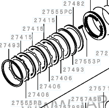

Re: Коробка v4aw2.
Добавлено: 10 апр 2014, 02:08
alap-81
Изображениевот этот
Re: Коробка v4aw2.
Добавлено: 10 апр 2014, 08:27
ZILLA
alap-81, ну правильно. Он обычно и горит, т.к. отвечает за 4ю. :) Я это, и так вас понял. :)
