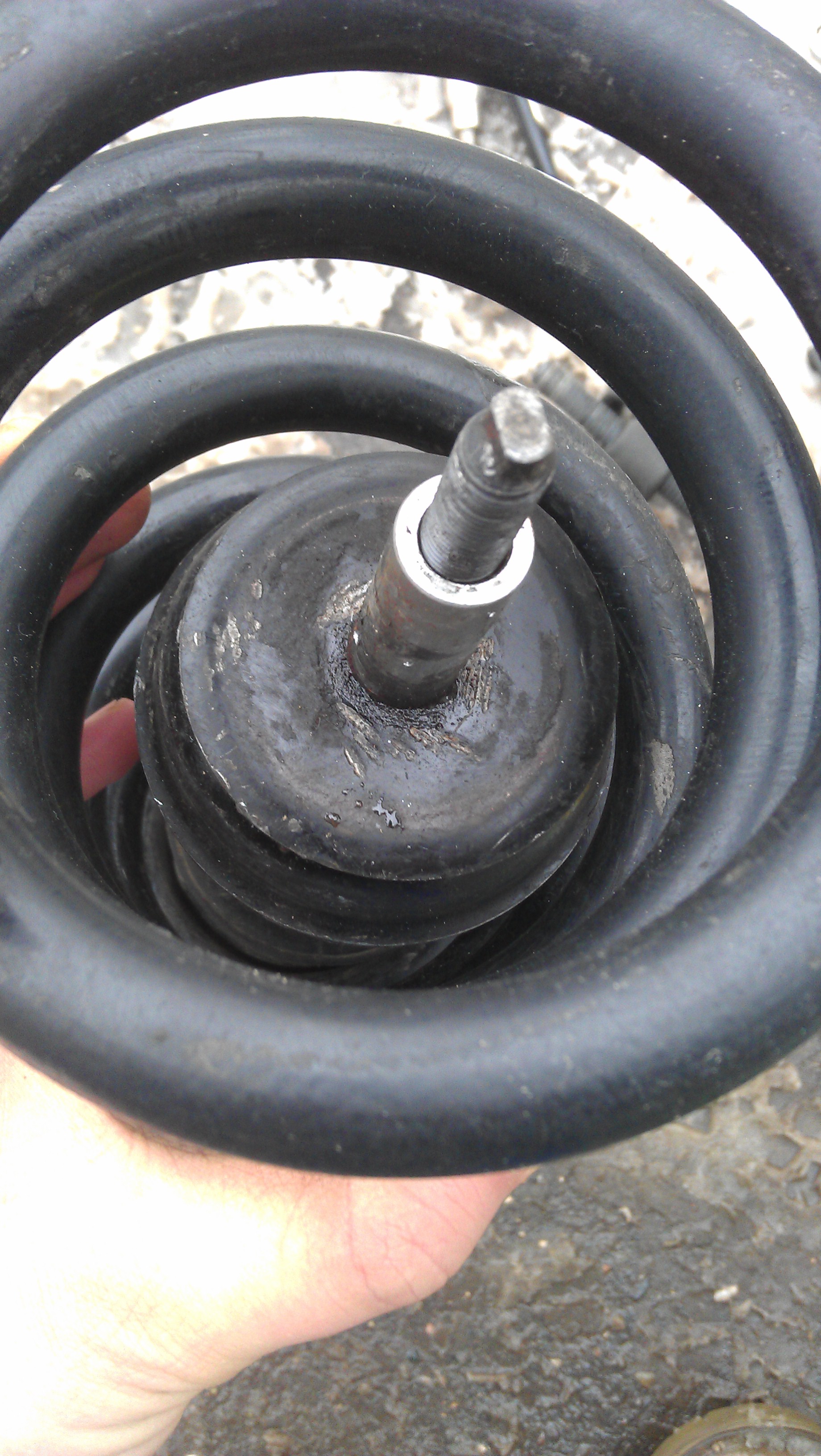

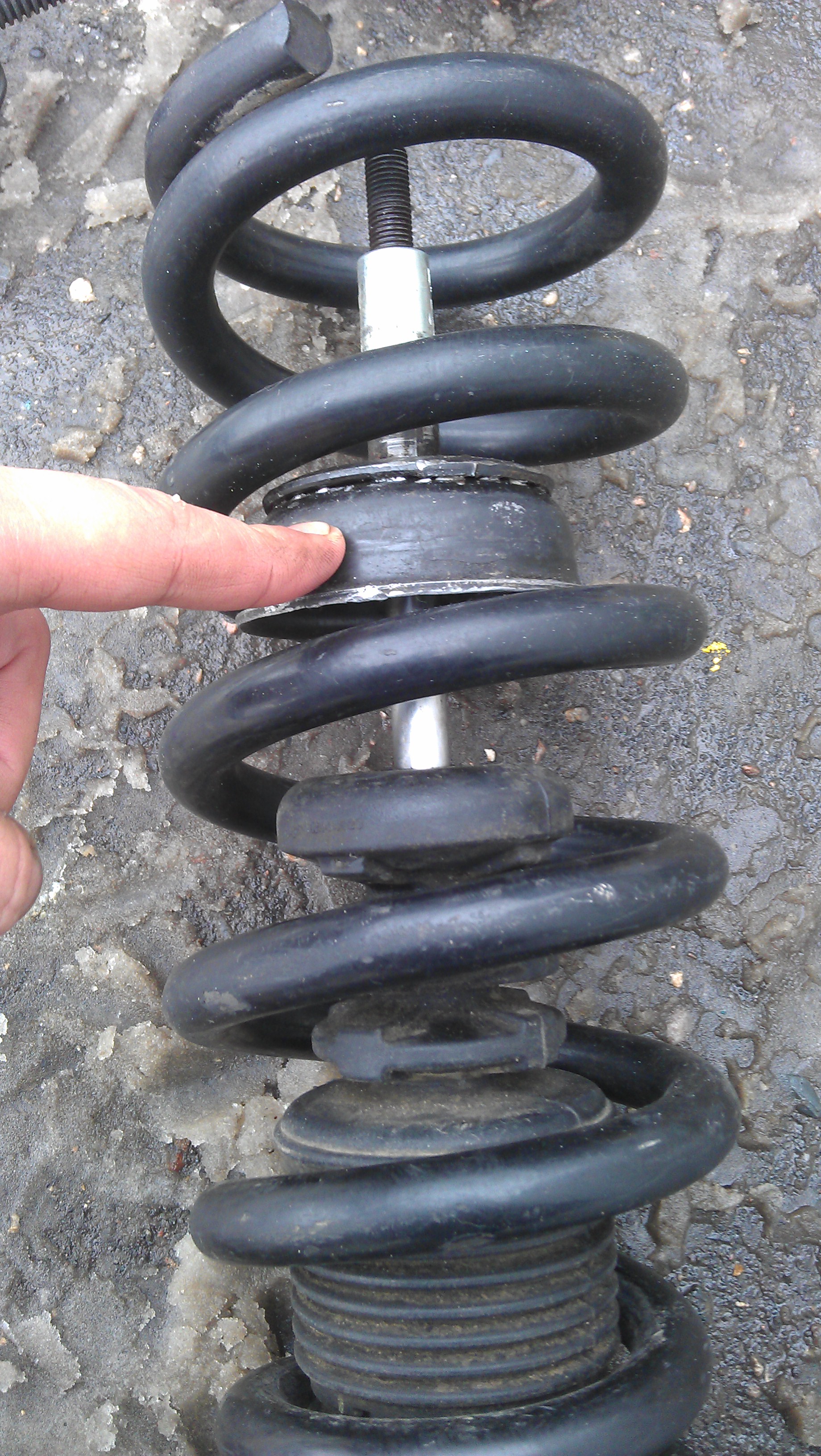

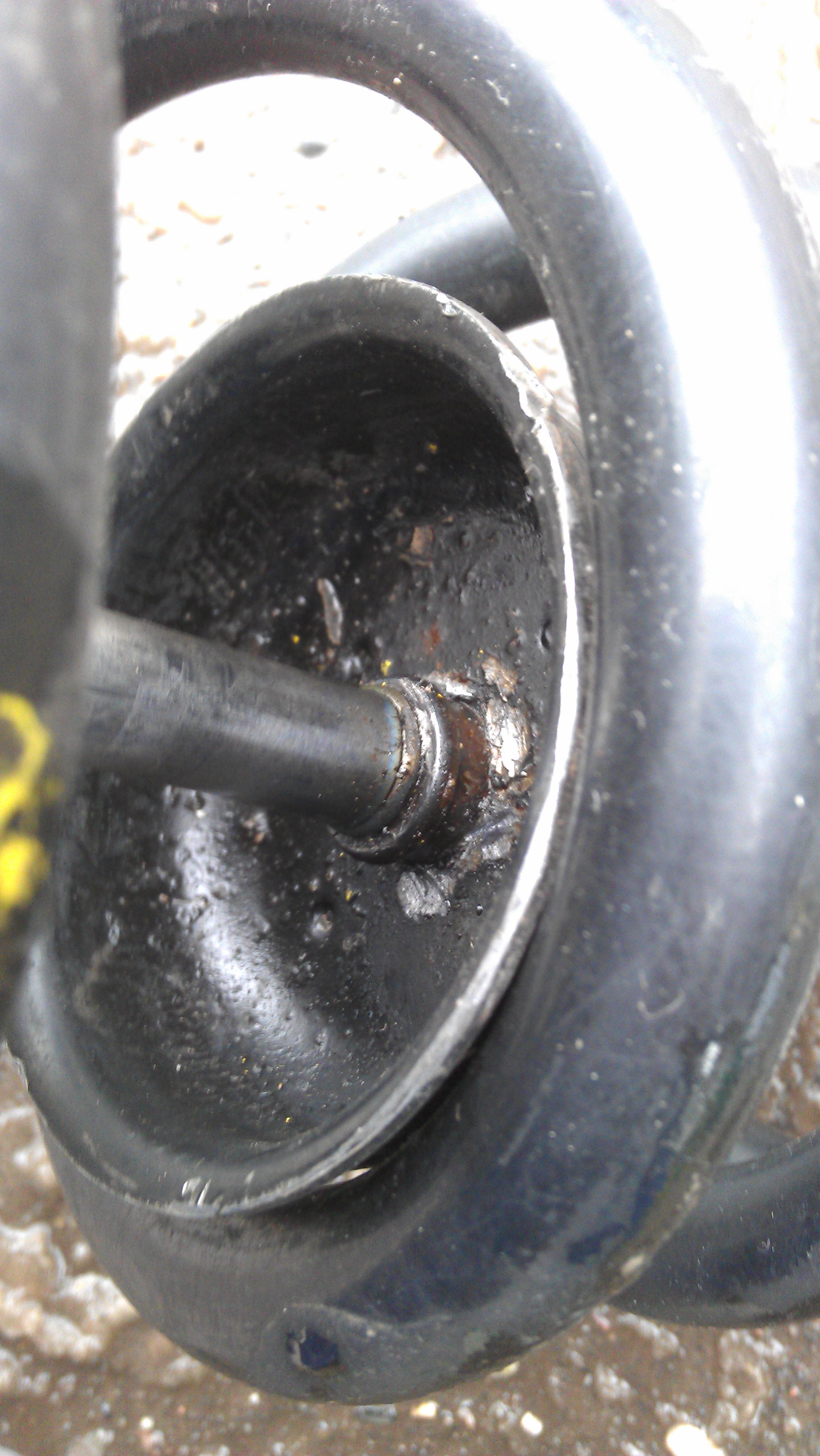

не могу вытащить пружину с переднего амортизатора. Мешает какая-то крышка стучал и грел, не вылазит и все. А низ пружины упирается в нее и не выходит. Не знаю что делать.

Сначало снимите втулку..потом чашка спокойно выйдет..втулка бывает закисает. Я ее грел феном и проворачивал "французами"

Re: самостоятельная замена пружин на Pajero 4
Грел я ее и французами крутил не помогает.

Пришлось резать штоки амортизаторов и срочно покупать новые. Закончили с братом в 2 часа ночи. Сегодня планируем поменять задние амммы и пружины. Боюсь представить что там будет.

Чтобы снять крышку, попробуй отмочить в специальной жидкости от коррозии, например WD-40 или берешь болгарку, отрезаешь шток и покупаешь новый амортизатор. Потому как, если греть, то ты нарушишь поверхность штока. Меня интересует такой вопрос – наш российский производитель финвал – что скажете о нем? Как там цена-качество дружат?alex2x2 писал(а):не могу вытащить пружину с переднего амортизатора. Мешает какая-то крышка стучал и грел, не вылазит и все. А низ пружины упирается в нее и не выходит. Не знаю что делать.

koldunov писал(а):Чтобы снять крышку, попробуй отмочить в специальной жидкости от коррозии, например WD-40 или берешь болгарку, отрезаешь шток и покупаешь новый амортизатор. Потому как, если греть, то ты нарушишь поверхность штока.alex2x2 писал(а):не могу вытащить пружину с переднего амортизатора. Мешает какая-то крышка стучал и грел, не вылазит и все. А низ пружины упирается в нее и не выходит. Не знаю что делать.
жидкость не помогала. Помогла болгарка.

alex2x2, жаль, что жидкость не помогла, а у меня получилось, только отмачивал не час или два, а сутки. Потом болгарку применил для очистки пружины от ржавщины под покраску.
