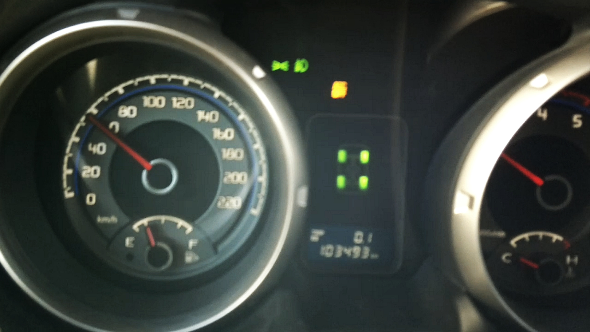

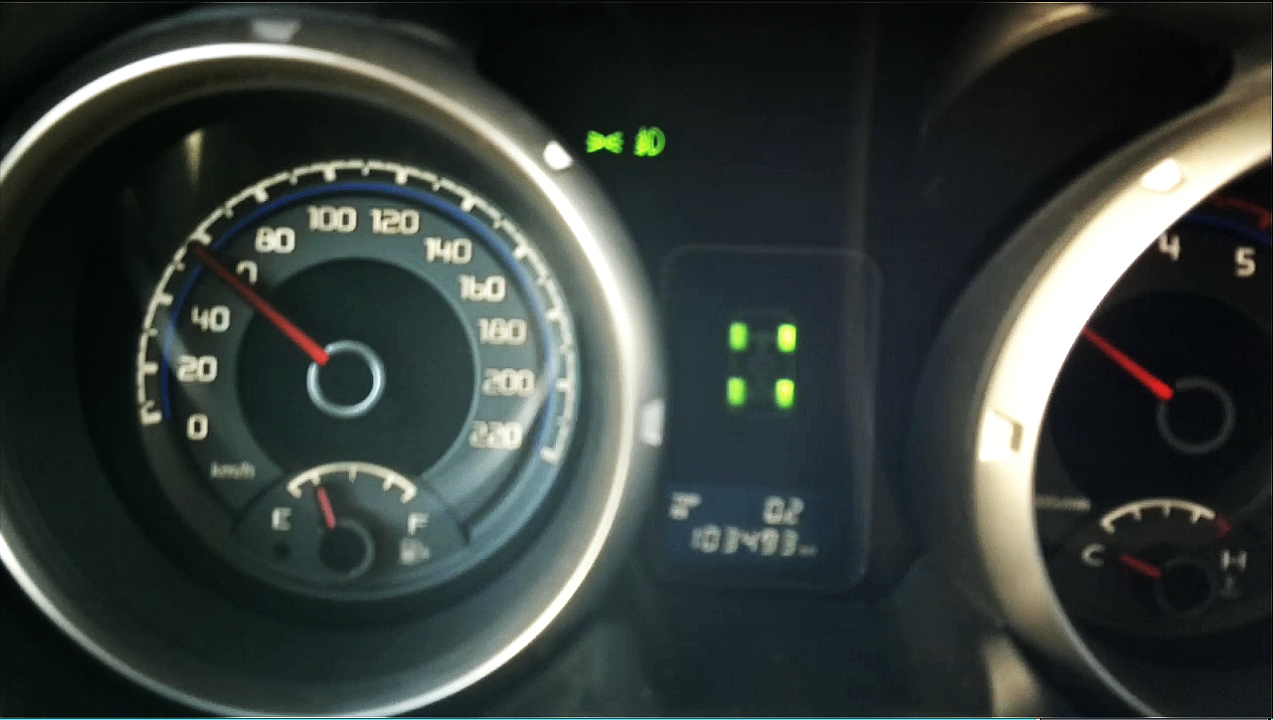

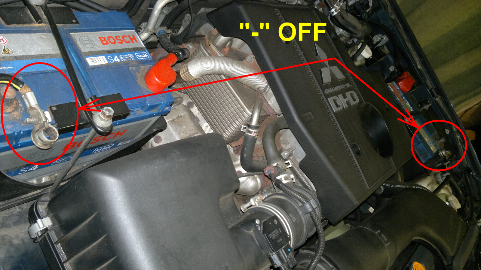

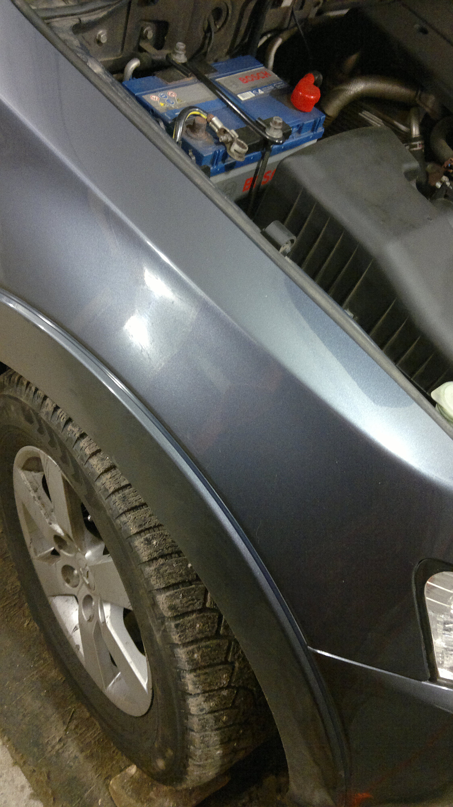

КАроче,друзья!Дух экскриментаторства во мне не истребим и по многочисленным просьбам трудящихся заинтересованных лиц,попытался этот самый экскримент произвести
Батарейки отключил
Видео снял,но морочиться с его выкладкой не хота,а выложу два соседних кадра
Скорость ок.60км/ч(по спидометру),четвёрта педарача Скорость чуть боле,прим. 60км/ч.Выключение лампы совпало с появлением цифры 0,2км и переключением на пяту педарачу До поворота было по прямой ок. трёхсот метров.Не успел доехать
Такой вот резалт.
Батарейки отключил
Этому пожеланию тож внял на градусов этак 15Delika379 писал(а):А то, что как хочешь руль снимай и верти....При простейшей замене аккума нужно выполнять условие при котором колеса должны стоять прямо.
Такой вот резалт.
