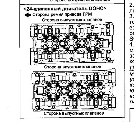

Ну я уже выше написал как прогнать компенсаторы. Это официальное руководство.
Даже капот открывать не надо. Просто погазовать и понять, как меняется звук и меняется ли вообще.
Гидрокомпенсаторы ведут себя всегда совершенно однозначно, ни с чем их не перепутаешь.

скинь крышки р-валов
КВ в ВМТ и подергай руками толкатели согласно рисунку в букваре
(20-я страница - все расписано)
