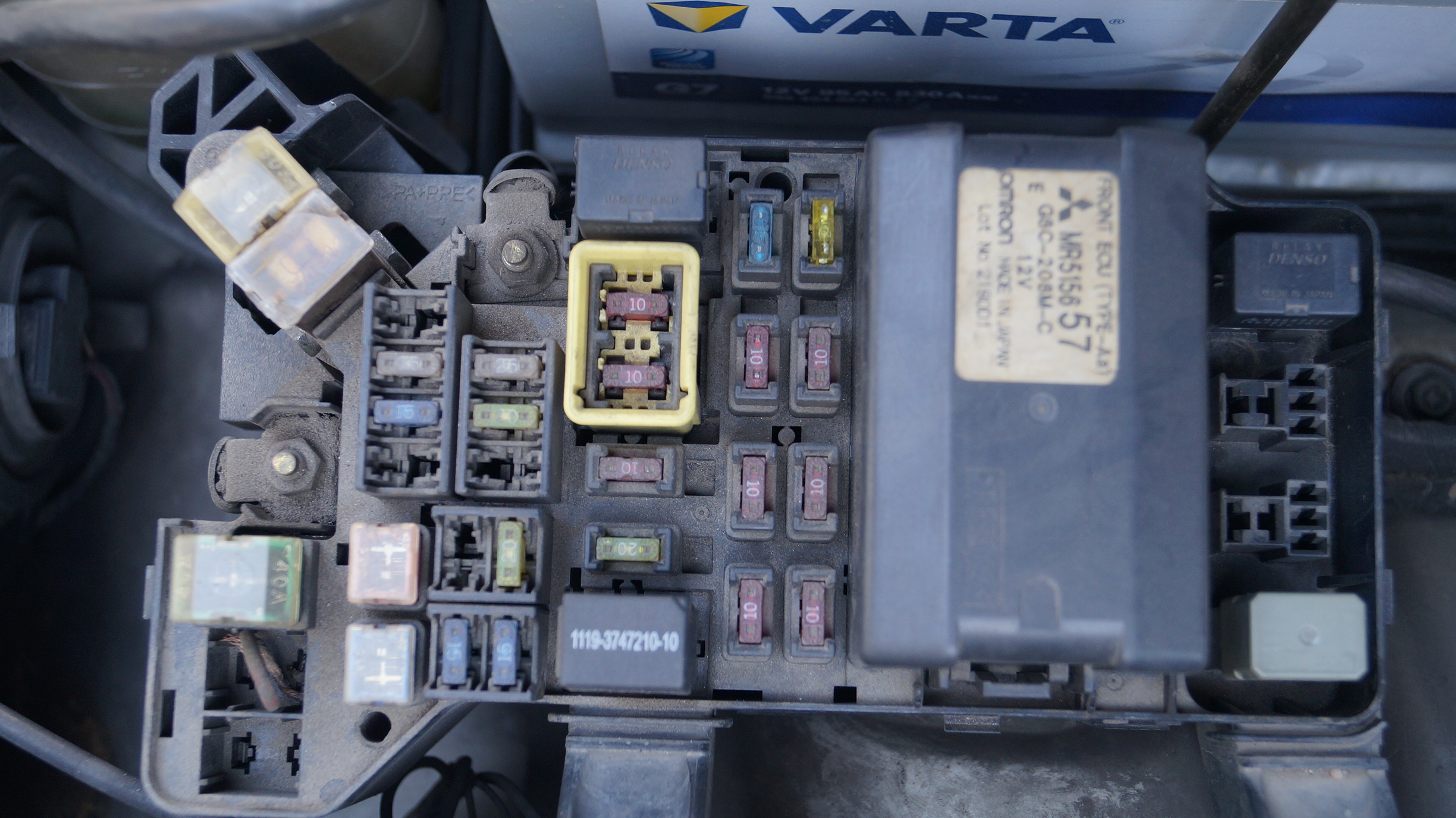

Купил новый китайский, поставил в выходные, но он упорно не работает... Предохранитель цел. Посмотрел релюшки под капотом - не хватает второй слева, которая, судя по мануалу и схеме на крышке, отвечает за включение вентилятора, как и первая слева. Но к пустому гнезду даже не подходит никаких контактов...
Может кто просветит по схеме подключения и принципу работы? У всех четыре реле или три как у меня?

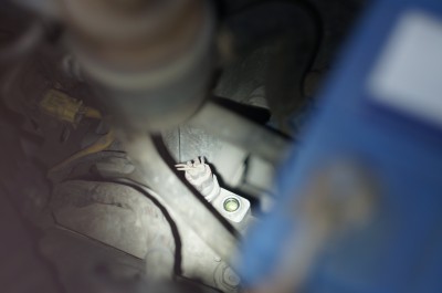

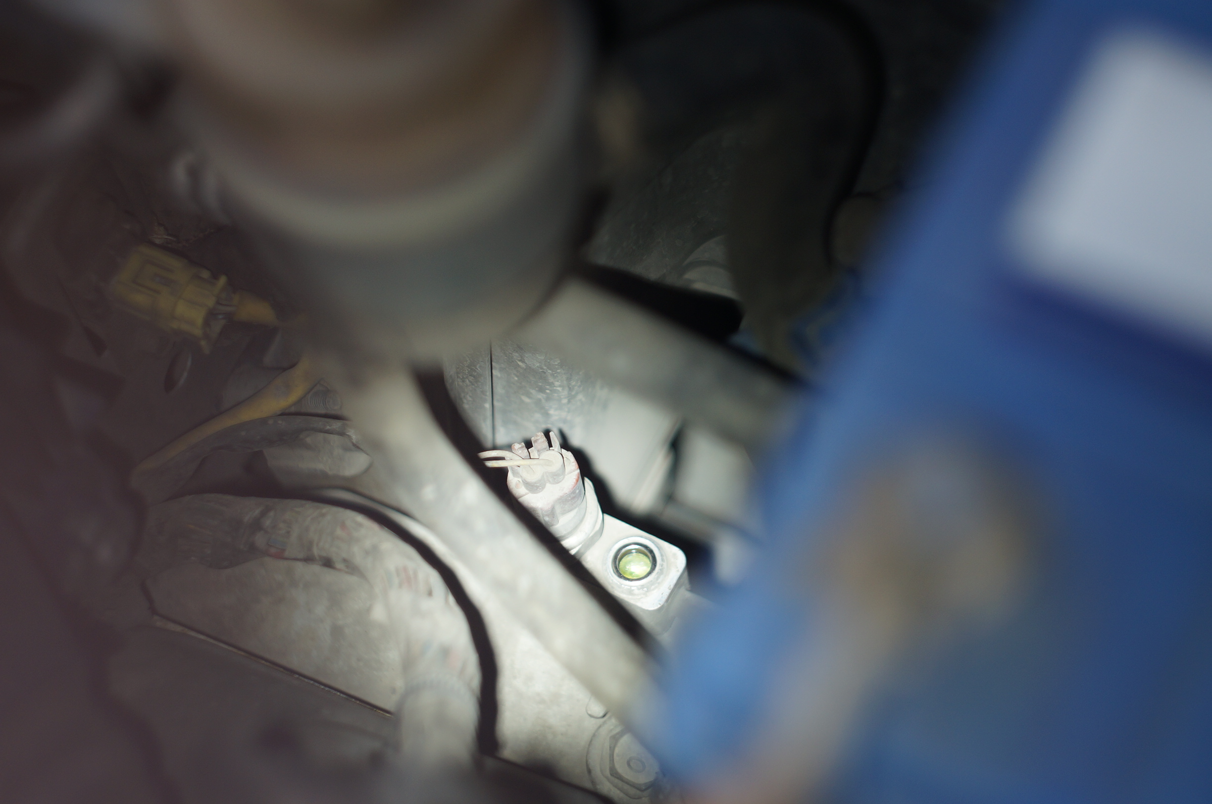

Jez писал(а):Sabur, посмотри под бачком ГУРа, на лонжероне должен быть датчик с проводками вкручен в алюм. чушку и рядом с ним окошко мааааленькое.
Я сам его нашёл только в воскр, когда снял осн.радиатор и протёр там грязь.
А могёшь сфоткать, я смотрю, там вроде акромя шлангов не вижу ничего :(

Я пытался сфотографировать, но кроме шлангов ни чего не видно, так как осушитель-отстойник, находится глубоко в темноте.
Посвети фонариком и увидишь сам

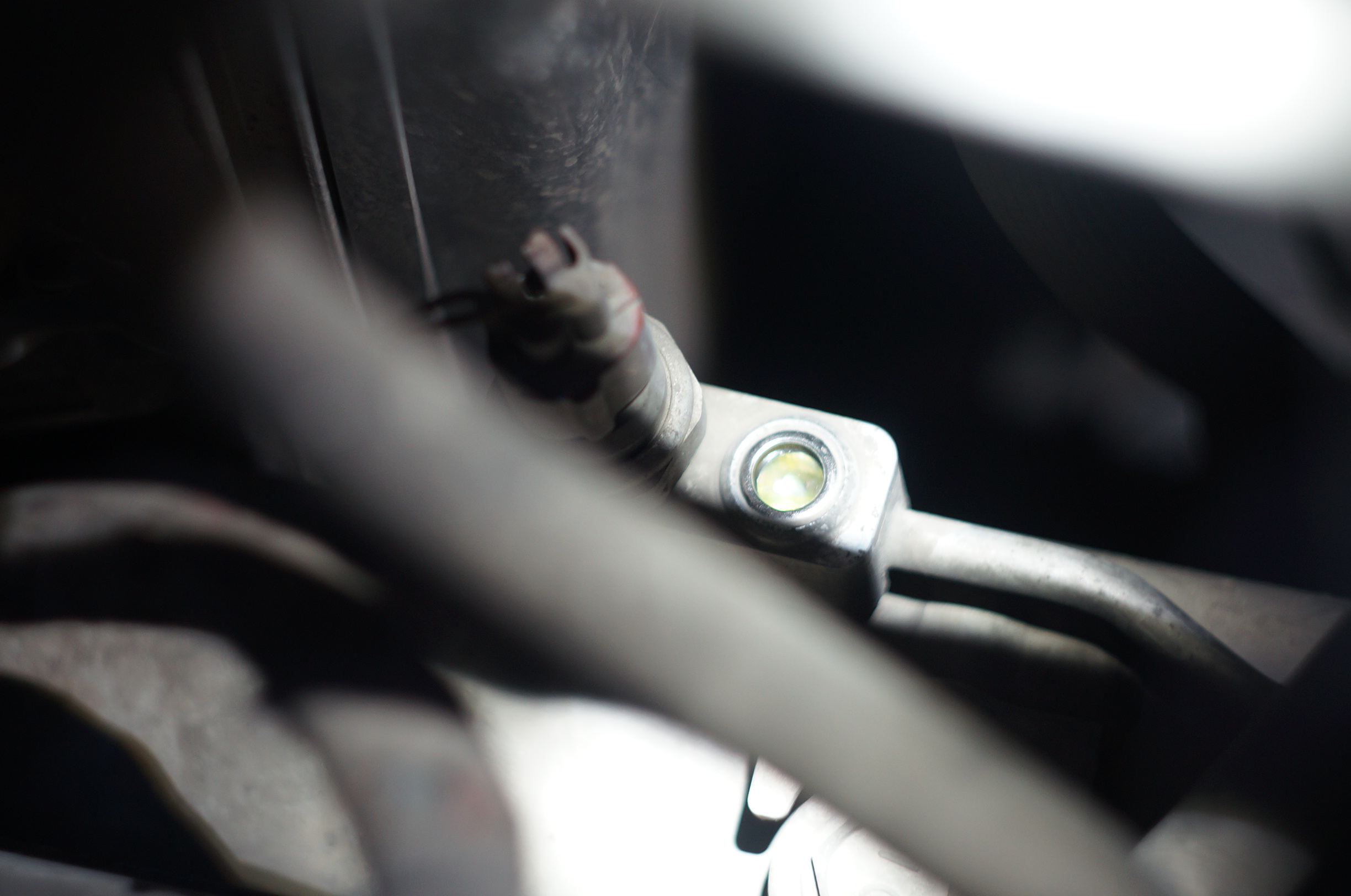

Вот и меня посетила сея неприятность. Дуть стал попеременно, то прохладным то ледяным воздухом. Не поленился, снял расширительный бачок для антифриза и это окошечко открылось в полной красе. Протёр тряпочкой и сделал пару снимков.
При включении кондюка появилась мелкая пена, что подоразумевает малое колличество хладогента в системе. Надо ехать на профилактику ::-(:
