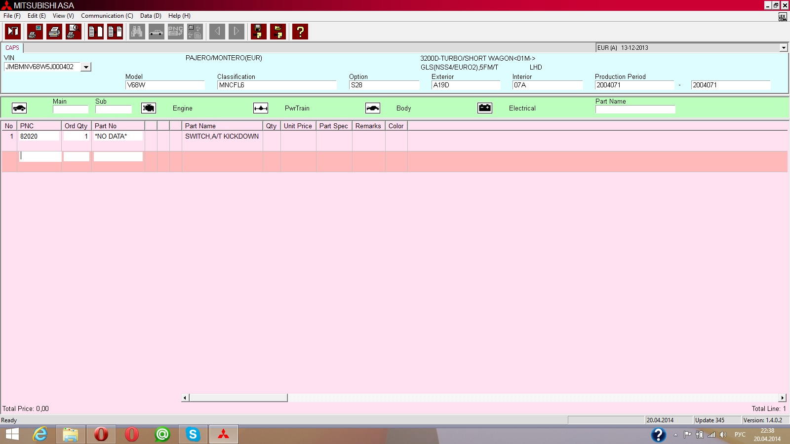

В том и суть....наткнулся на данную темку,почесал затылок,пошел в гараж....У меня эта кнопка торчит и запитанна,жесть в том,что у меня Мкпп)))))

А давай ВИН посмотрим :)

Тоже мысли посещали.. Уж смотрел и перед покупкой и в ходе восстановления/перекраски,все ровно...Брал битую,но следы колхоза отсутствуют...От куда она там фиг знает))) jmbmnv68w5j000402

Как бы с завода небыло этой кнопки :)

так и делать ей на механике не чего...Кузов разбирался до нуля,мастера реальные профи,колхоз и мутки с кузовом отсутствуют...А она торчит.И крепление ее кронштейна не на винтиках,а к кузову заводской сваркой...и два провода от нее в сеть идут.Во блин загадка)))) Ну да ладно,не стоит она отвлечения клубней от более важных дел и обсуждений,просто интересно стало.
