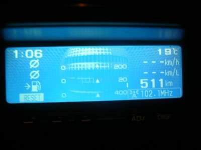

На БК не показывает расход.

А у тебя случайно в OBD разъеме ничего не стоит? Заметил что если там стоит Elm327 то комп(БК) виснет, смотрите там!

В точку :*VICTORY*: Стоит ELM 327 блютузный. Как раз после этого и перестал казать БК. Ща пойду сниму и покатаюсь :*DRINK*:
ruskos
Сообщения: 326
Зарегистрирован: 15 мар 2014, 21:47
Двигатель:: 6G74 GDI
Мой автомобиль(и):: Pajero 3
Откуда: Киев
Re: На БК не показывает расход.
Сообщение ruskos »
Решено!!!
ELM327 в диагностическом разьеме таки блокирует БК.

Проблема старая как борода.
Если в OBD-II воткнуть обычный БК, то на дисплее показометр остатка замирает.
У нас по шине только одно устройство может работать одновременно.
