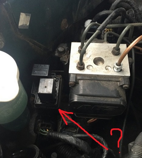

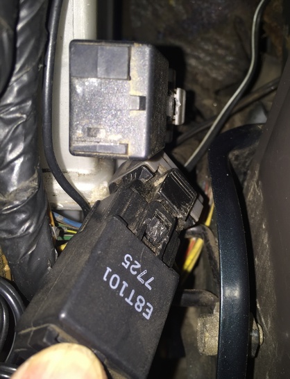

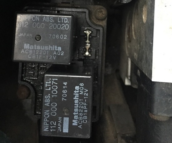

На первом фото реле в салоне справа от бардачка за динамиком. Два одинаковых.
На втором и третьем фото двух реле под капотом возле ABS. От чего они?
Какие "реле двигателя + реле бензонасоса"?

Иммобилайзер у меня в виде таблетки(черная кожанная) под кожухом рулевого у замка заж. 1 фото реле двиг и насоса. Их скорее переделали, т.к. двойную реле сложно найти. Можно снять крышки и посмотреть их работу при повороте ключа зажиг. Зажиг- полож, срабатывает одно реле. Поворот на стартер,срабатывает другое реле(оба замкнуты),вкл бензонасос. Что за реле у АБС не знаю,у меня их нет. Да и АБС тоже нет.Может реле АБС?

на первом фото реле mpi и б/насоса.graygray писал(а):Замок оказался рабочий, начнем все сначала по книжке.
мурзилка с эл.схемами есть? там всё нарисовано.
на другом фото -реле абс. (там на нем прямо так и написано даже)
