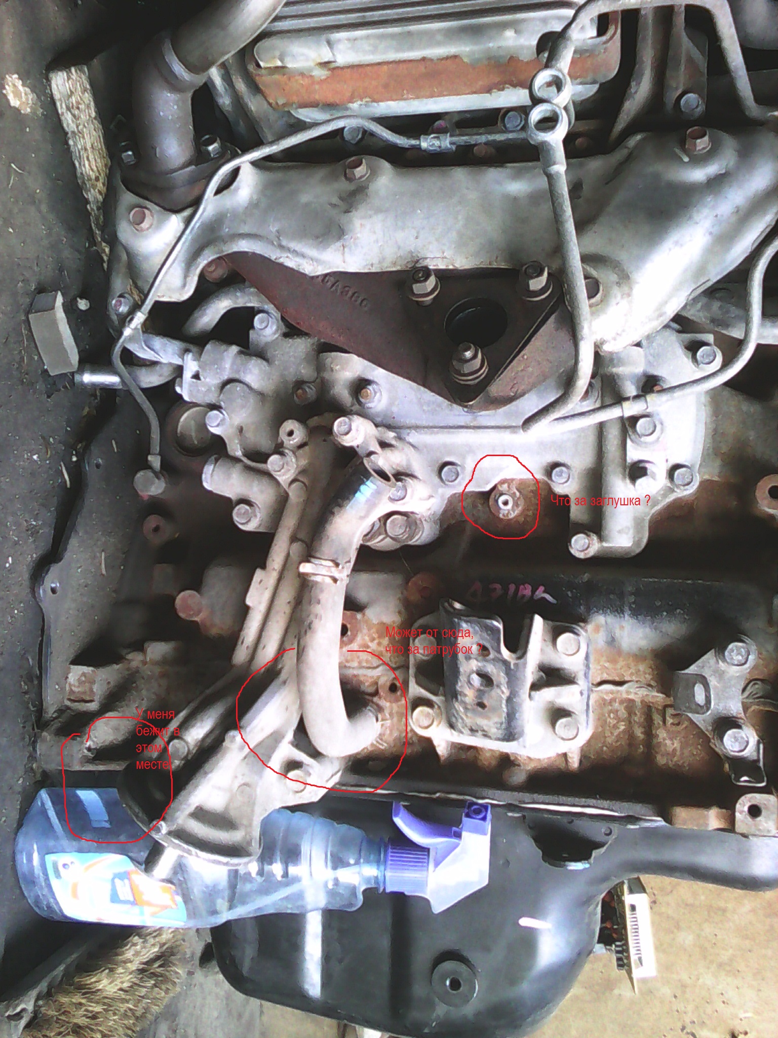

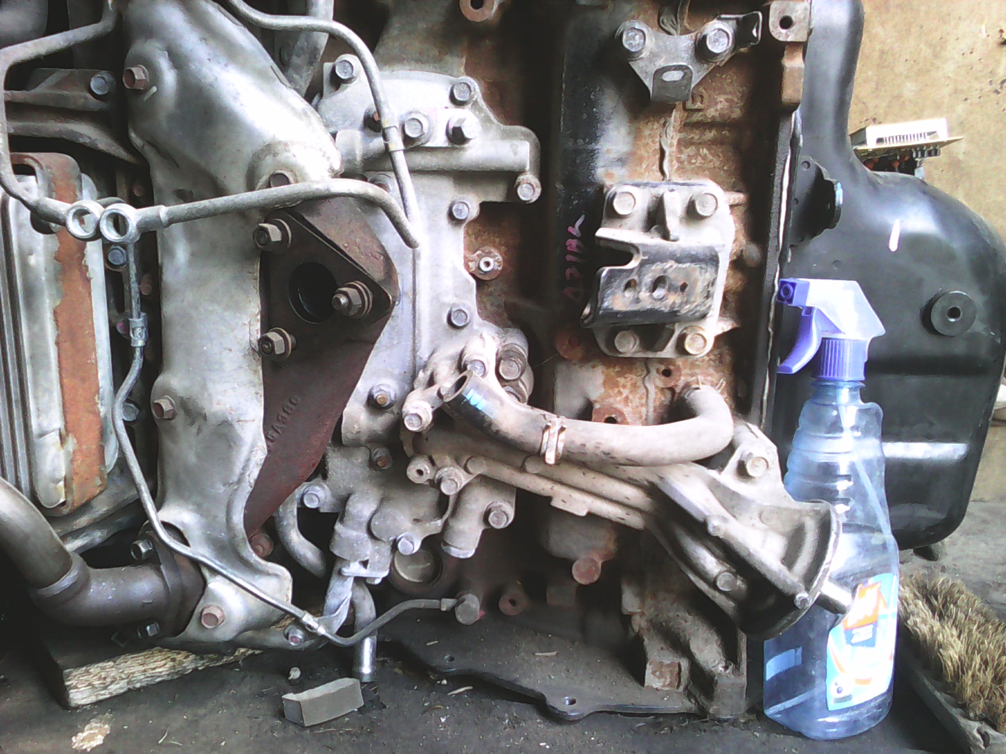

где вы его там рассмотрели интересно со стороны фильтра???????вот фото снятого мотора 4м41.его со стороны фильтра отродясь небыло.а стоит он на другой стороне мотора

Фото перевернул. Очень поучительное фото. Спасибо автору, так детально еще не видел, ведь на машине сильно не посмотришь. Выделил красным место где у меня бежит, что за патрубок и что за заглушка. Склоняюсь к мнению, что из патрубка. Все таки надо разобраться откуда течь

Не знаю как у вас Господа ::-D: ::-D: ::-D: , но на месте вашей заглушки у меня и есть датчик. мотор 4м41. Сам лично его менял.

МАЯК писал(а):Не знаю как у вас Господа ::-D: ::-D: ::-D: , но на месте вашей заглушки у меня и есть датчик. мотор 4м41. Сам лично его менял.
соглашусь если на паджеро-3!!!на паджеро4 в этом же месте только с другой стороны блока!!!
