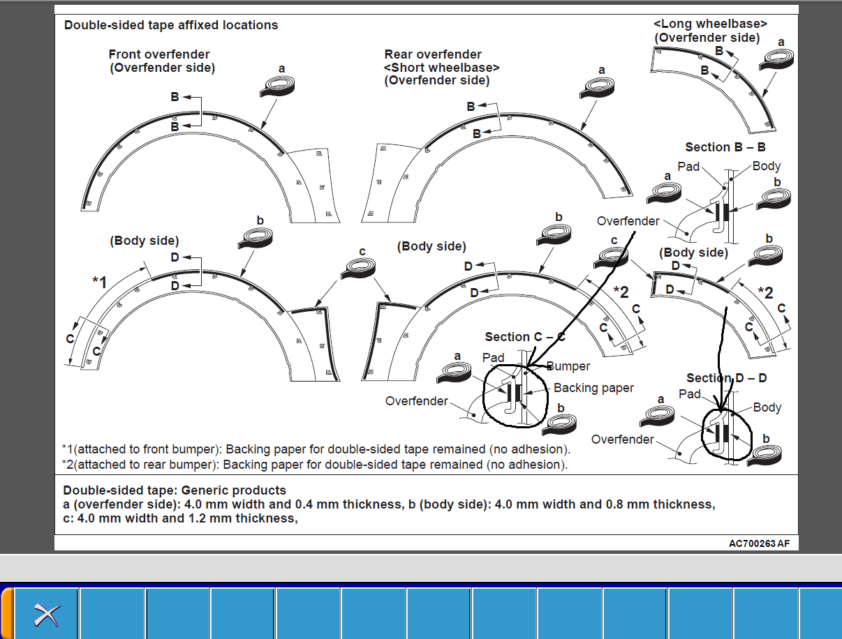

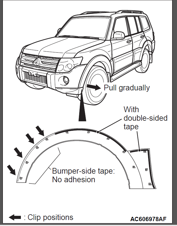

щас сходил посмотрел и вроде понял в чем дело:на первый пистон,или как его там...,молдинг -не защелкивается а одевается и и потом раширитель сдвигается назад ,мне походу его не одели как надо,а заметил только сейчас

Re: отошел молдинг переднего крыла ближе к бамперу
Сообщение Lebed »
caution. To prevent the overfender from damage, pull it gradually and do not over-pull it.
Before removing the front bumper assembly, release the front part of the overfender by pulling and unclipping it outwards. This makes the bumper removal possible without removing the entire overfender.
Аккуратно тяните начало расширителя, одним словом)))

не,отогнул немного,пинцетом вытащил пистон,вставил в проушину на расширителе,еб...л и на место все встало
