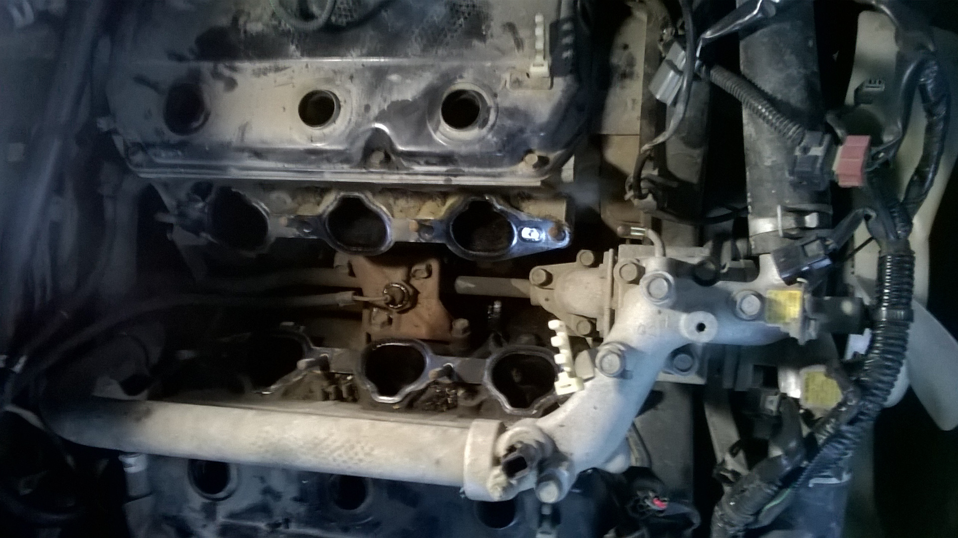

Подскажите плиз, где он находится, 6г74 мпи?

В развале блока цилиндров, вот он прямо по центру

Спасибо добрый человек! Только собрал эту всю приблуду 5 дней назад((((((
