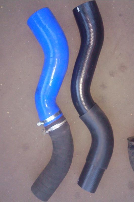

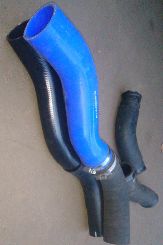

В свое время ясделал самодельный патрубок из смеси КАМАЗ-ЗИЛ, по размерам 1:1 с оригинальным. Но не пришлось ставить, т.к. успел прийти оригинал из арабии, заказанный через тырнет доствку.Пока я ездил на оригинале, соединенном посредством трубы 1 1/2". Мое изобретение, созданное руками, доступно тому, кто ждет оригинальный патрубок. Пишите, звоните!

А может кто сфоткать колхоз? так на заметку, если что случиться...

Только аФтор произведенияMrBullyDouzer писал(а):А может кто сфоткать колхоз? так на заметку, если что случиться...

при нынешнем обилии всяческих магазинов-рынков с запчастями подбор такой детали, как патрубок вряд дли создаст проблему. ведь это не жесткая деталь неизменяемой формы. обычный дюритовый шланг и платить за него почти сотню денег?!!!! (5 тыс россруб) я бы не стал ставить пластиковый шланг, т.к. температура выходящего из турбы воздуха относительно велика и может размягчить пластик ( в зависимости от его химсостава)

Это ты про голубой шланг на фото выше,что ли?

А вот попробуйте подобрать, так для прикола, на всякий случай.юрий юрикович писал(а):при нынешнем обилии всяческих магазинов-рынков с запчастями подбор такой детали, как патрубок вряд дли создаст проблему. ведь это не жесткая деталь неизменяемой формы. обычный дюритовый шланг и платить за него почти сотню денег?!!!! (5 тыс россруб) я бы не стал ставить пластиковый шланг, т.к. температура выходящего из турбы воздуха относительно велика и может размягчить пластик ( в зависимости от его химсостава)

Да чё там подбирать,он его пластмассовым назвал,хотя этот шланг для тюнинга и лучше штатного в 500.

Снуппер уже как-то *подобрал*
Потом с джекичанами боролся

Интересно нельзя отдать штатный патрубок на обмеры чтобы изготовили силиконовый мощный патрубок? В запчасти заходил, ведь полно патрубков таких, на КАМАЗы и так далее, отечественного производства. Или опять фигня получится?!

Ну, да!!! Кто-то же делает силиконовые патрубки для КАМАЗов...Adel060 писал(а):Интересно нельзя отдать штатный патрубок на обмеры чтобы изготовили силиконовый мощный патрубок? В запчасти заходил, ведь полно патрубков таких, на КАМАЗы и так далее, отечественного производства. Или опять фигня получится?!
Вот только одно: качество. Я первый поднял тему на форуме, значит нет этой проблемы массово. Значит, покупательская способность на патрубки для нашего транспорта по цене оригинала не рентабельны. Если патрубки начнут массово рваться (прошивка +100600, в которой наддув 3,5бар
Можно, конечно, пропустить 2 шага, вбухать бабки, пролететь сразу.... и закрыть производство.
Экономическая выгода определяет наличие аналога на рынке...ИМХО
