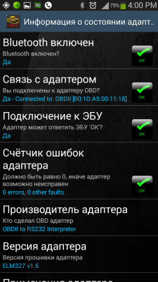

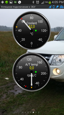

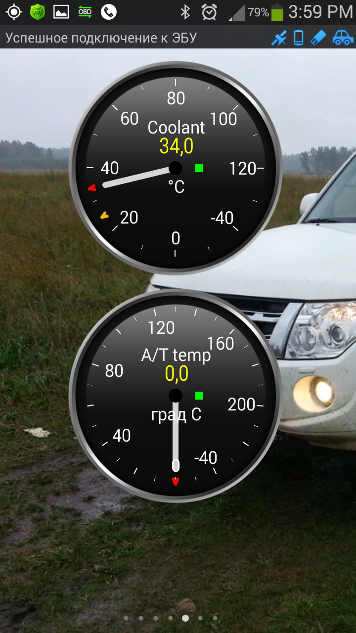

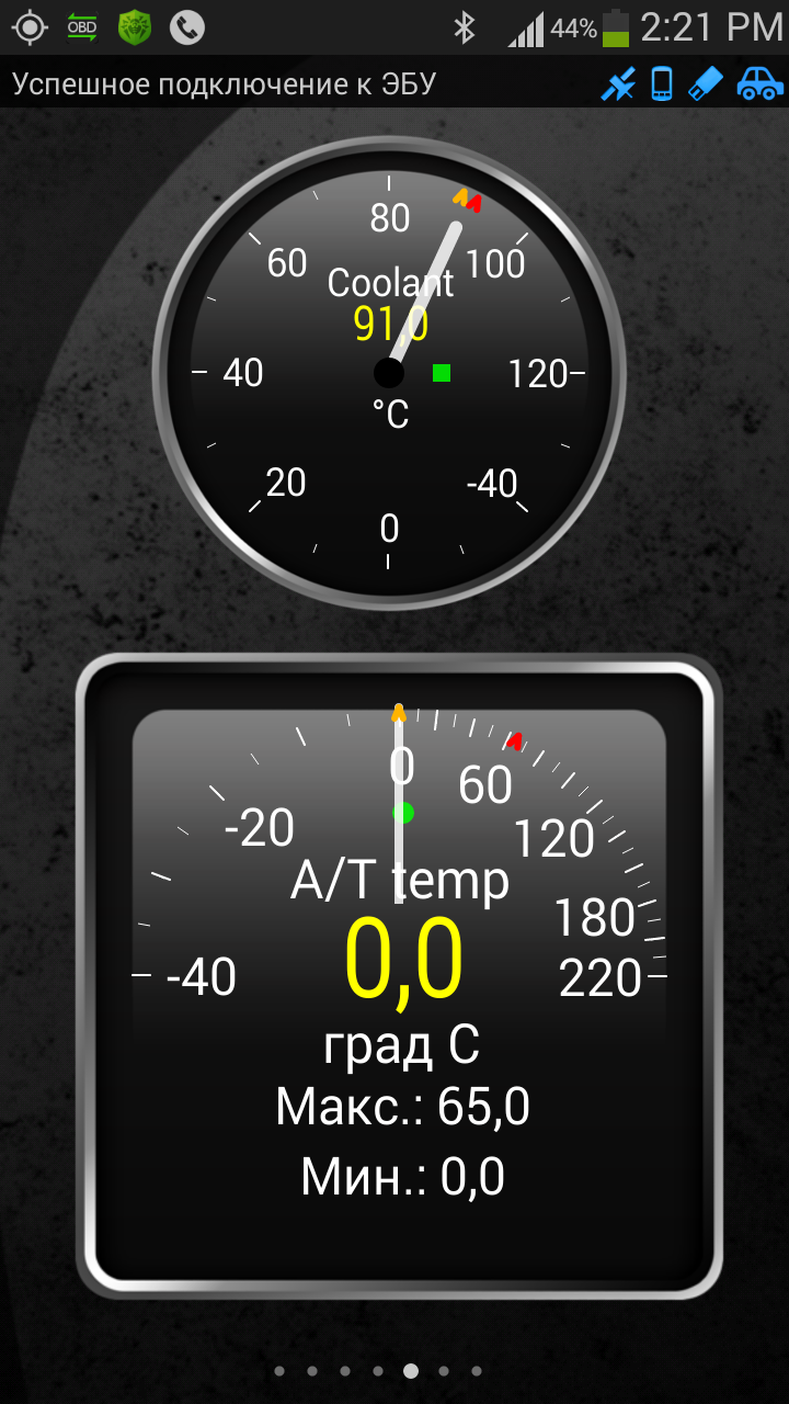

Всем привет!
Ни как не могу настроить в программе Torque, в панели приборов отображение датчика температуры коробки (пробовал разные, ни один не кажет). В плагине Torque Scan температуру показывает.
Протокол установлен ISO 15765-4 CAN (11 bit 500k), а так же пробовал ISO 9141-2. Без результатов. Свисток ELM-327, v1,5.
Может быть кто знает, в чем может быть проблема?

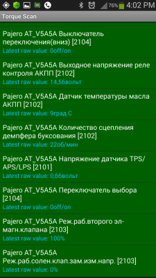

Если возьмете мой файл для Pajero V93W из шапки народного ликбеза (раздел Плагины - http://4pda.ru/forum/index.php?showtopic=193433) и нормально прикрутите, то будет более 100 рабочих параметров по 5-му протоколу ISO 15765-4, вплоть до уровня топлива в литрах.
Пропишите через редактирование PID (именно найдите для температуры АКПП) команду исполнения 1092 и дайте прямо в редакторе TEST. Скриншот ответа (прямо в сером окошке) приветствуется.
... и еще. Коробка, небось, без щупа... А это не V5A5A. Разница в формулах... Как вариант.
И то, если мы об одном и том же говорим. Судя по скрину датчик работает и кажет 48 градусов. Тогда Вам в дебри не надо. Обычная процедура добавления прибора... Как коллега написал. Длинный тап и далее...

Привет, Сергей! Судя по скриншоту, твой файл уже прикручен, проблема только с выводом показаний на экран.
В профиле указано 3 литра 178 лошадей, это 6G72, коробка должна быть V5A5A.

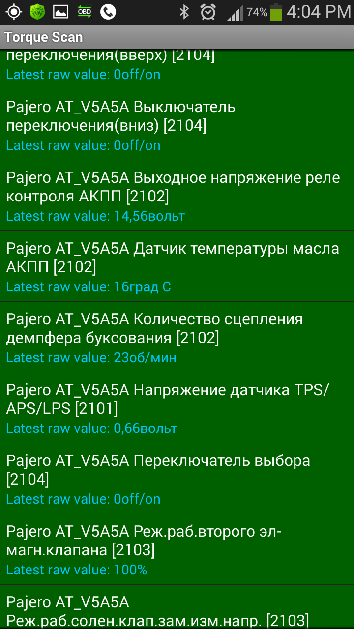

Но, прибор добавлял и пробовал разные, не кажет ни один.
Коробка со щупом, получается V5A5A.
Begemot2014, использовал кокраз все с 4пда.

На Андрюше 4.3.
Сейчас сбегал к машине, еще разок все проверил, не хочет показывать темпер АТ и все тут.
Буду ковырять дальше.

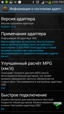

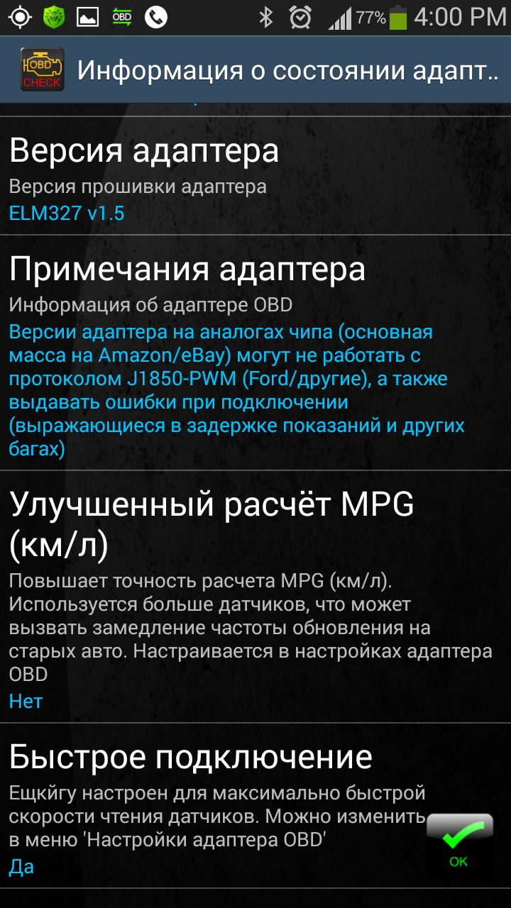

Может, галочку "быстрое подключение" попробовать отключить ?
Когда создавал информер, выбирал именно "Pajero AT_V5A5A датчик температуры масла АКПП (2102)" ?
Там есть еще другие, заранее запрограммированные индикаторы температуры АКПП, так они на Паджере погоду показывают.

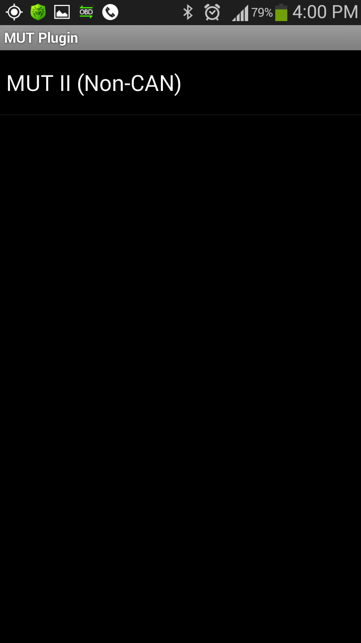

Еще вопросик, при открытии в программе Mut Plugin (v 1.1) для Митсубиши, открывается пустая страничка. Так и должно быть или что то у меня не до конца настроено?

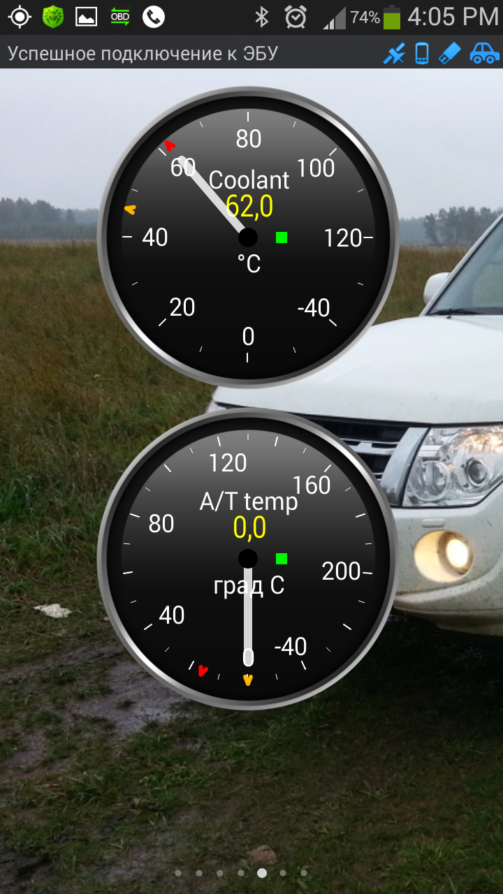

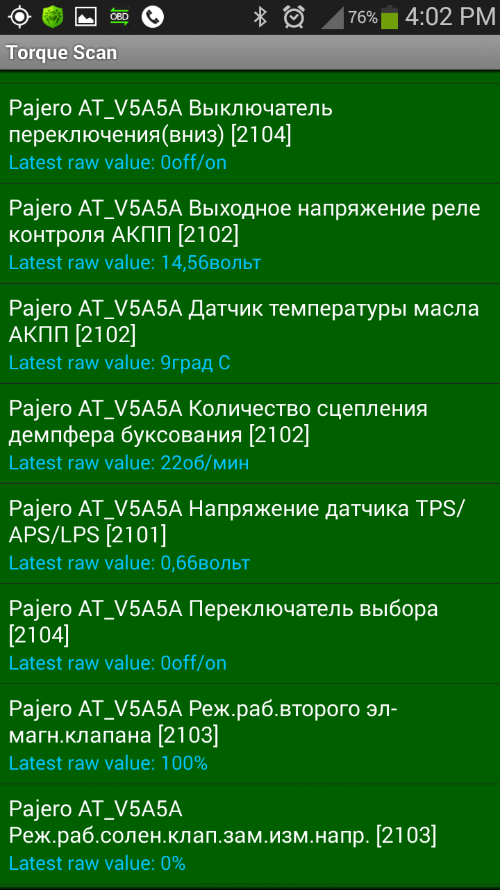

Всем привет!

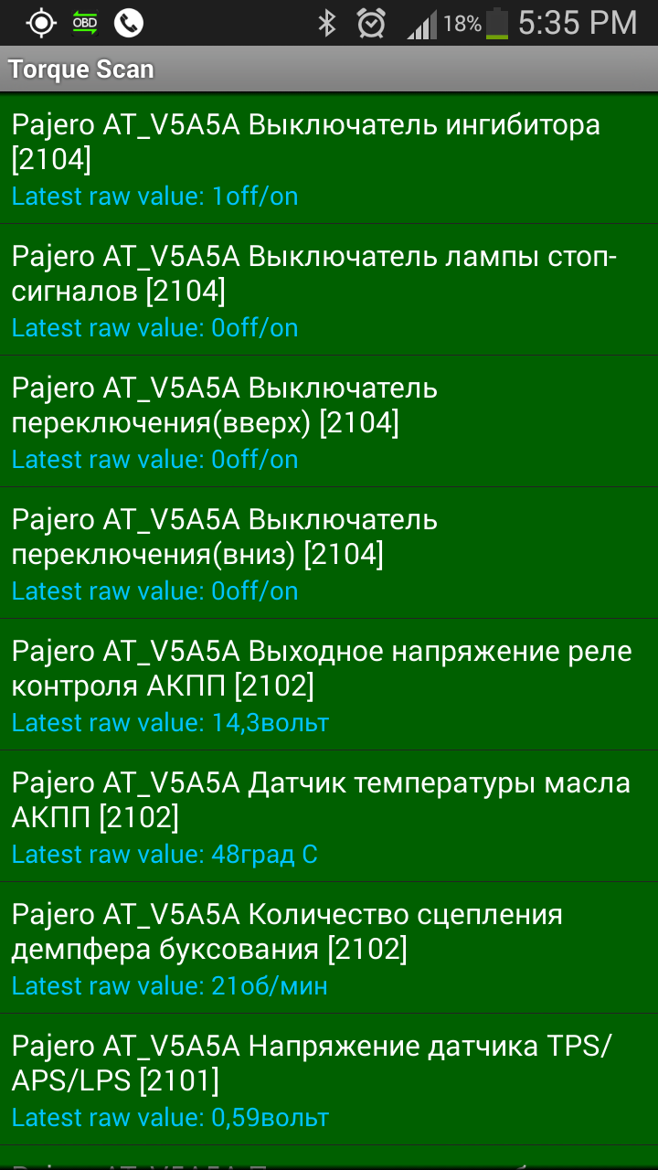

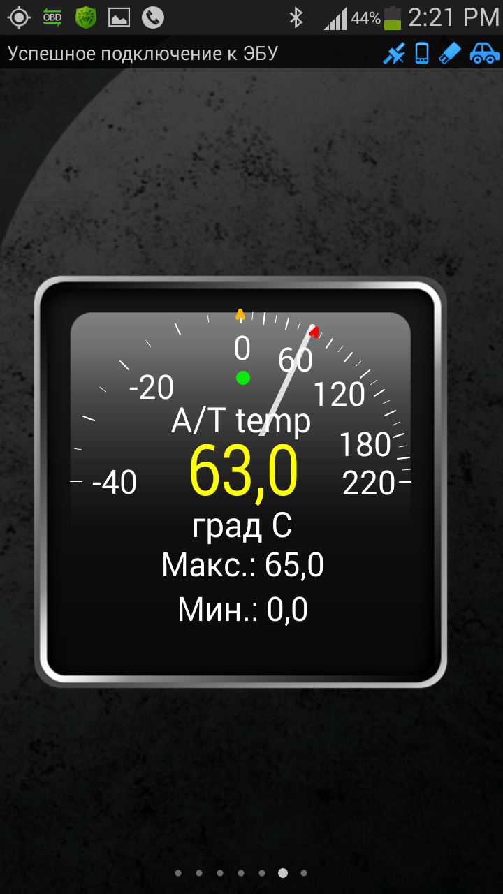

Наконец то добрался до автомобиля. И так, вот что у меня получается. Температуру коробки удалось вывести на панель приборов, но если на странице отображается еще хотя бы еще один прибор, то темпер не показывает. Чудеса какие то
, хотя их не бывает.

Мои поздравления...AlexanSNZ писал(а):...Температуру коробки удалось вывести на панель приборов, но если на странице отображается еще хотя бы еще один прибор, то темпер не показывает.
Как вариант шаманских танцев с бубном вокруг костра, найди в теме 4pda (шапка темы, архив версий) какую-нибудь старую версию типа 1.5... 1.6... Поверь, разницы никакой, но эти современные глюки могут уйти. У меня, например, сейчас самая свежая от 04.10.15 вдруг пол-экрана показывает на одном и том же том же зверьке. Не всегда свежее, значит, что лучшее. Удачи!

Так и должно быть, пустой экран. В кино все рассказано, как этим плагином пользоваться. Надо новый профиль создавать по 3-му протоколу, и далее, со всеми остановками... по сценарию ролика. Оно надо? Лямбды ловить на телефоне? Не уверен. Хотя, вон мужики на Аутах такое уже вытворяют, типа деградации масла в АКПП и проч., проч. Но у них полный CAN. А у нас эксклюзив, однако... Гуру диагностики нашу машину смотрят двумя шнурами через MUT-III. Такого в Москве только одного видел... Дмитрий Юрьевич - легенда Мицу и сплошной головняк для ОД.AlexanSNZ писал(а):Так и должно быть или что то у меня не до конца настроено?

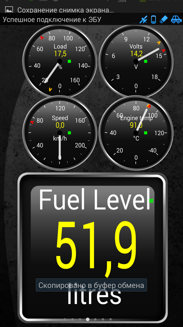

Begemot2014, подскажите, на сколько точно показывает датчик остатка топлива в баке? Вчера стою на ровном месте, машина полностью прогрета, двигатель работает на холостых. Смотрю на приборе в программе остаток бензина 32,7 литра, пока ковырялся в программе)), минуты через 2 смотрю уже 38 литров
О КАК! Или это опять болячки новых версий?
Было бы супер если бы на самом деле так прибывало в бак
Хотя бы по 5 литров раз в 5 минут

Нормально он показывает, просто нет такого демпфирования, как у штатного показометра. В итоге программа показывает колебания уровня при разгонах и торможениях.

Все ОК! Коллега выше прав. Это говорит только о том, что бензин в баке плещется. Для эксперимента попробуйте на пустой дороге хорошенько оттормозиться. И гляньте на прибор по топливу. Вот смеху-то будет... Треть бака куда-то убежало... на 20-30 сек., а потом прибежало обратно, но больше, чем было... И так далее. Этот приборчик, по-ходу, быстрее реагирует. Представляете, если бы штатная стрелка так себя вела при ускорениях и торможениях.AlexanSNZ писал(а):...Смотрю на приборе в программе остаток бензина 32,7 литра, пока ковырялся в программе)), минуты через 2 смотрю уже 38 литров
И совсем для развлечения. Можно проставить в голосовых предупреждениях женский голос. У меня, например, при остатке 15 литров, баба строго голосит: "Вашему бензину пришел полный песец!". Машина, после этого, подпрыгивает сначала от шока, а потом от хохота пассажиров...
В программе много всяких примочек. Можно мигать любым прибором, можно гудеть, можно голосить и проч. При превышении скорости сначала проставил, опять же, бабу: "Ты чё, охренел?". Потом надоело... бабе отвечать, кто она такая...
