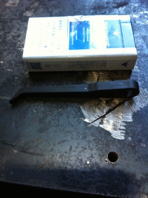

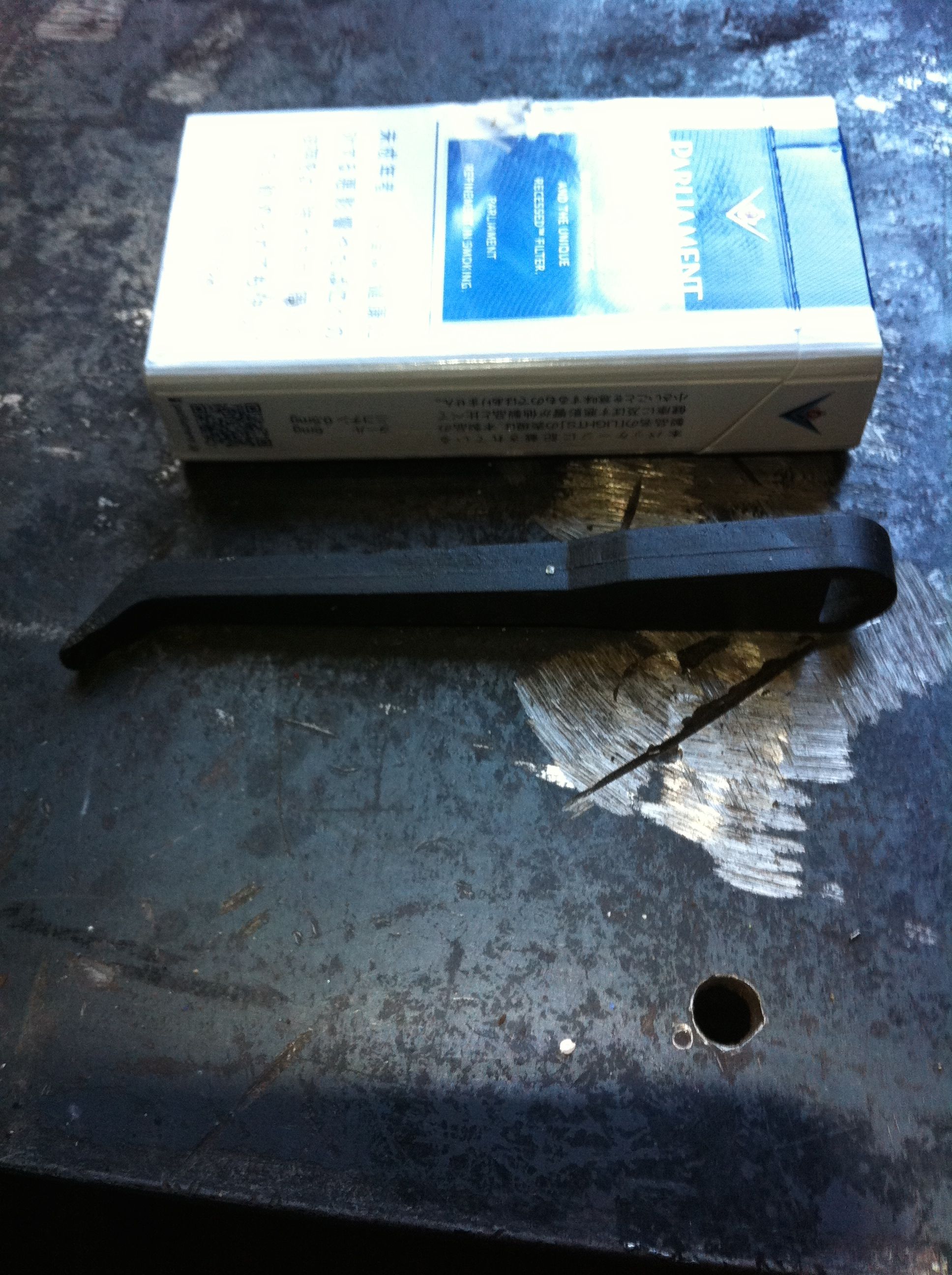

С задними суппортами не все так однозначно, как с передом... Поршень хоть и один, но возни с ним оказалось не меньше. После установки уплотнительного колечка натягиваем пыльник на поршень со стороны колодок. Сначала вдавливаем поршень с надетым на него пыльником до самого конца, затем заправляем юбку пыльника в паз суппорта. Пыльник поршня поджимается снаружи пружинным кольцом. Вот почему много смазки предлагается, она просто остается на руках
Самое трудное, это вставить кольцо. Получилось с двадцатого раза
Здесь алгоритм выработался примерно следующий: вставил один конец кольца в паз, провалился, после этого, проворачивая кольцо по кругу, одновременно сжимая его по радиусу, толкал в направлении паза. Все скользкое, неудобно. После того, как провалилось, внимательно смотрим на прилегание в пазу юбки пыльника, подправляем лопаточкой. Использовался спейшл тулс: лопаточка загнутая под 45гр., маленькая, пластиковая для отщелкивания пистонов под обшивкой внутренней отделки авто. Не помню, откуда она у меня взялась, от какой-то тоёты, фото выложу. На поверку очень удобная штука оказалась, и пазы вычищать, и пыльники подправлять, и колечко ставить. Тормозуху в суппорт не доливал перед установкой, очень мало её там внутри при вжатом поршне. А вот в передние влил перед установкой шприцем 30-50мл, кажется.

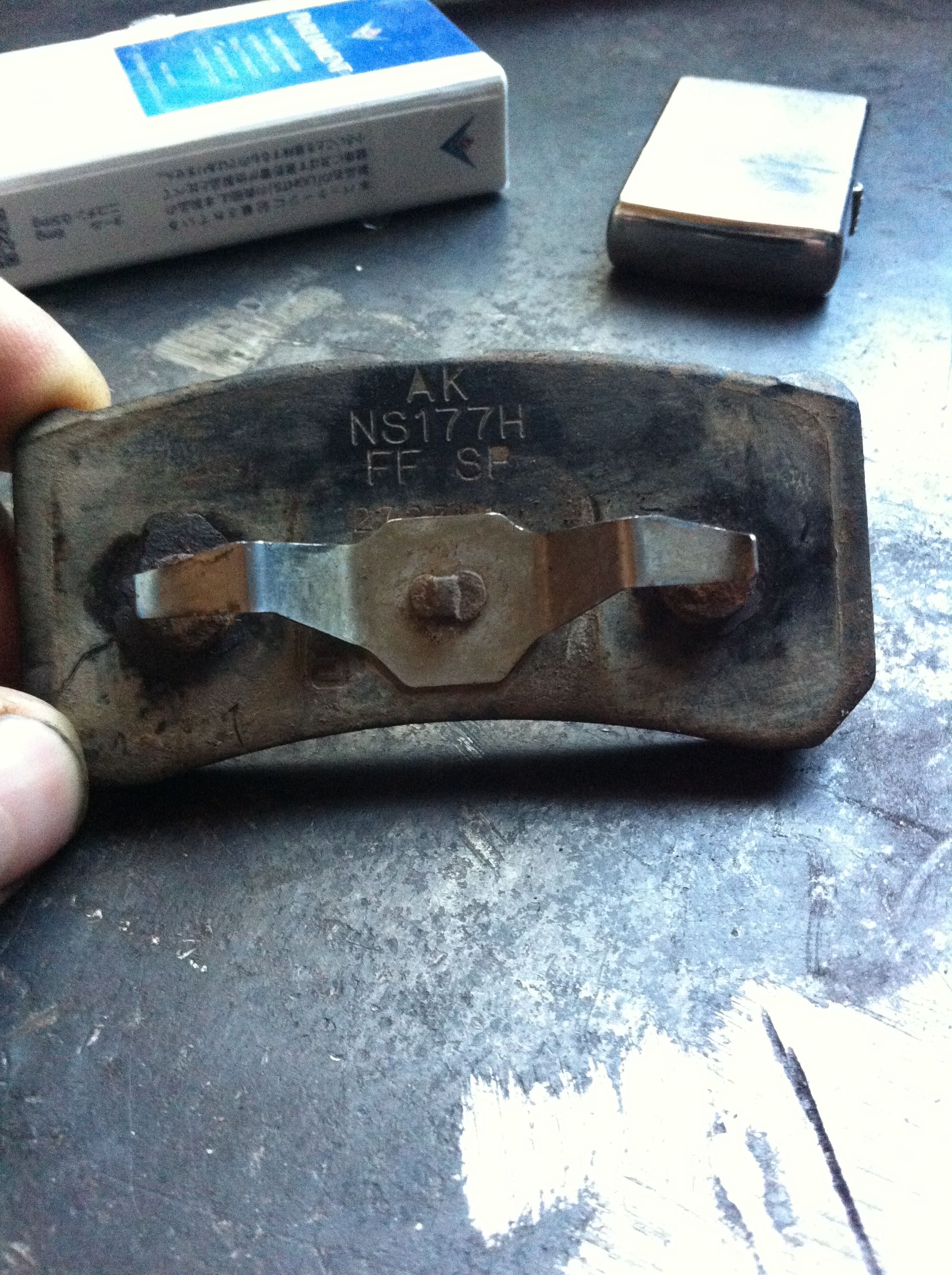

Задние да, они, по сравнению с включенным зажиганием, сливаются неохотно, но сливаются. Перед, у меня, по крайней мере, не пошел. Только с зажиганием. Заодно, вместе с колодками тормозными заменил пластины, тоже брал новые. Сервисмены, п_дарасы, почему-то не поставили пластины сзади при замене колодок на каком-то ТО.Губернатор писал(а):Я не включал зажигание.Правда все вдвоем делалось,один накачал,другой открыл-открутил и так всего пару раз(шланг был пережат,поэтому второй раз только для успокоения ..это про задние,камера маленькая у них действительно)

К тем , старым, колодкам эти пластины были в комплекте?
- Kantor
- Сообщения: 323
- Зарегистрирован: 30 сен 2011, 04:30
- Двигатель:: 6G75
- Мой автомобиль(и):: Паджеро 4 коротыш
- Откуда: Владивосток
- Благодарил (а): 9 раз
- Поблагодарили: 5 раз
Re: Ремкомплект суппортов
Нет. Колодки покупал сам, меняли ОД. Новые взял, тоже пластин не было, только пискуны.Lebed писал(а):К тем , старым, колодкам эти пластины были в комплекте?

Тогда зачем ругаешься на сервисменов? Колодки купил, пластины не купил, что было, то и поставили. Старые то сгнили. Сам виноват

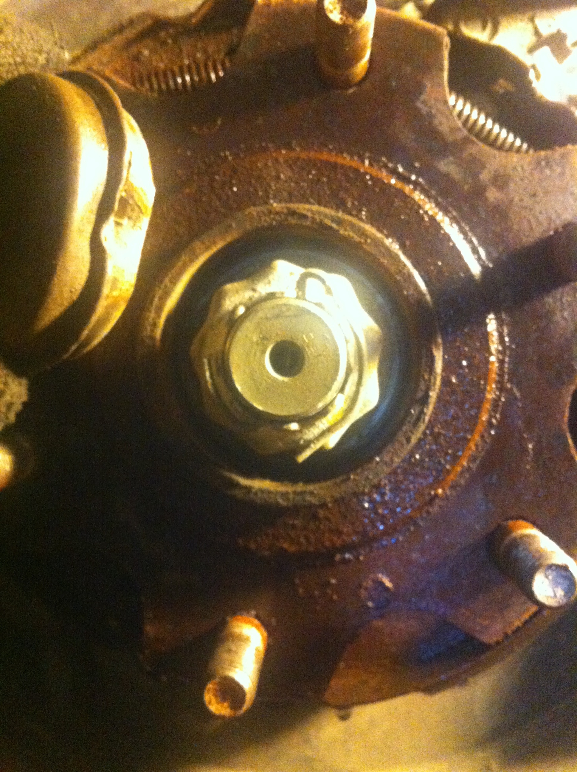

Та с этим-то усе упоряде... Гайки задние за два месяца после их подтяжки от воды прикипели так, что вдвоём на двухметровой трубе висели, чтоб отдать. Ржа полезла по шлицам привода, ступица слезла под ударамиLebed писал(а):Сдачу и чеки проверяйте не отходя от кассы))

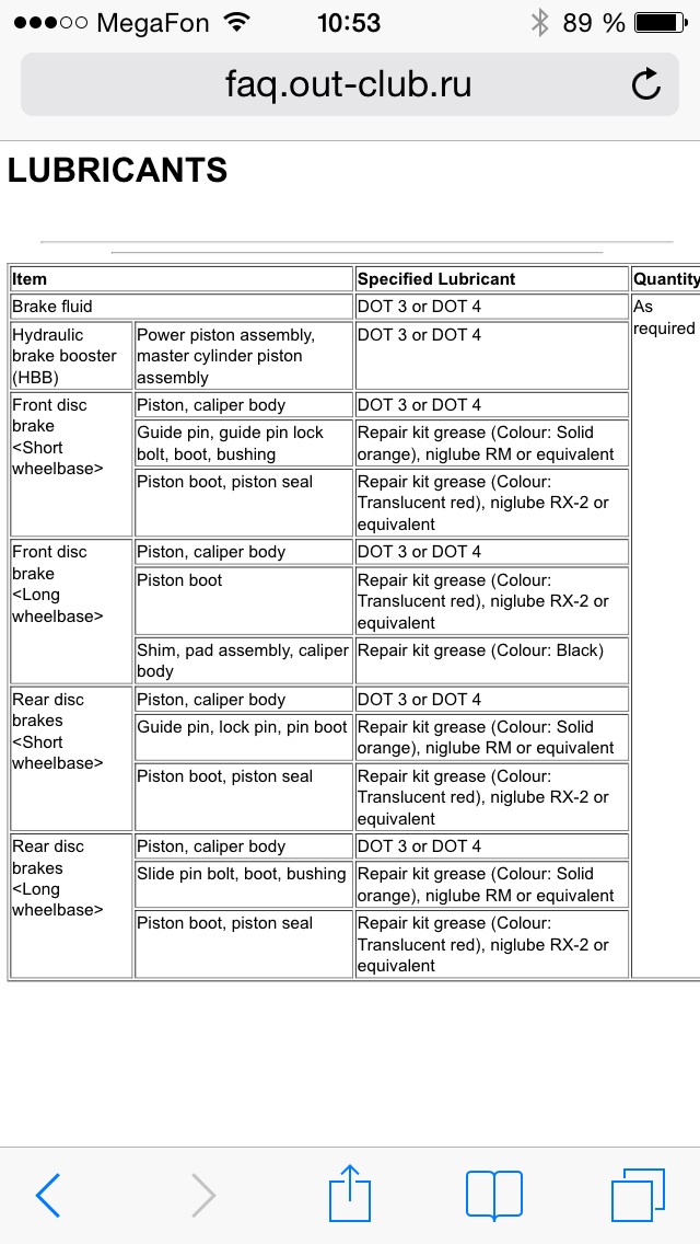

Новые колпачки сразу смажь тонким слоем изнутри и снаружи- гнить не будут. Проверено
