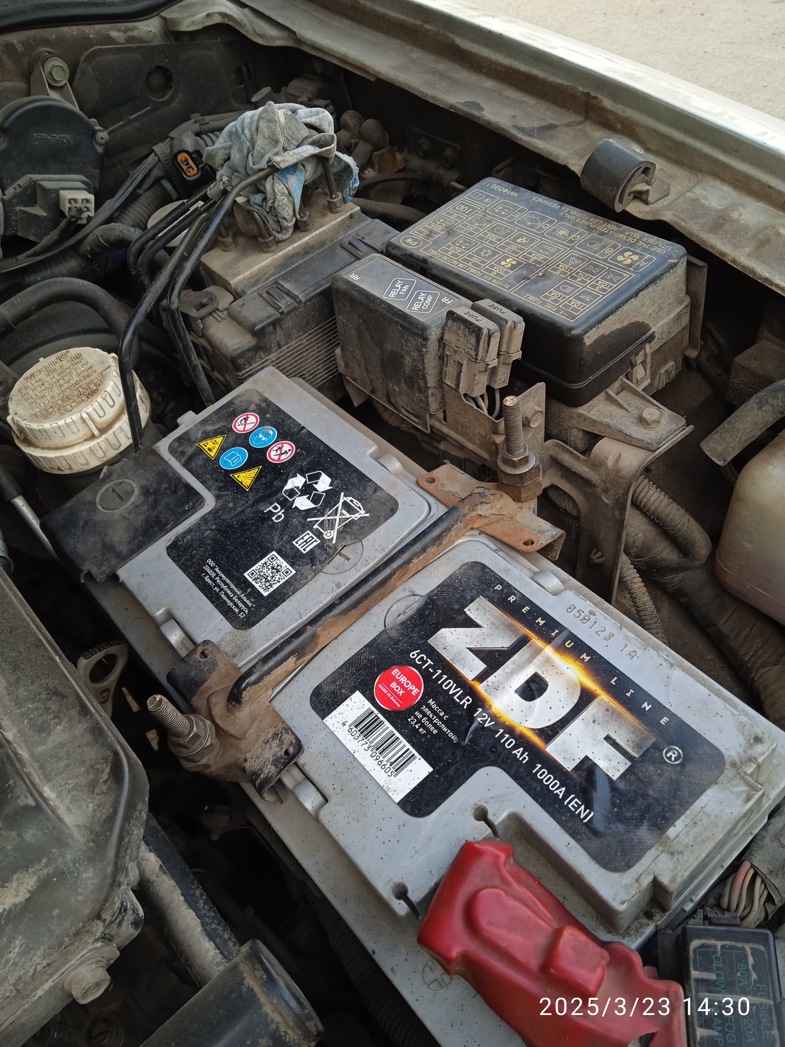

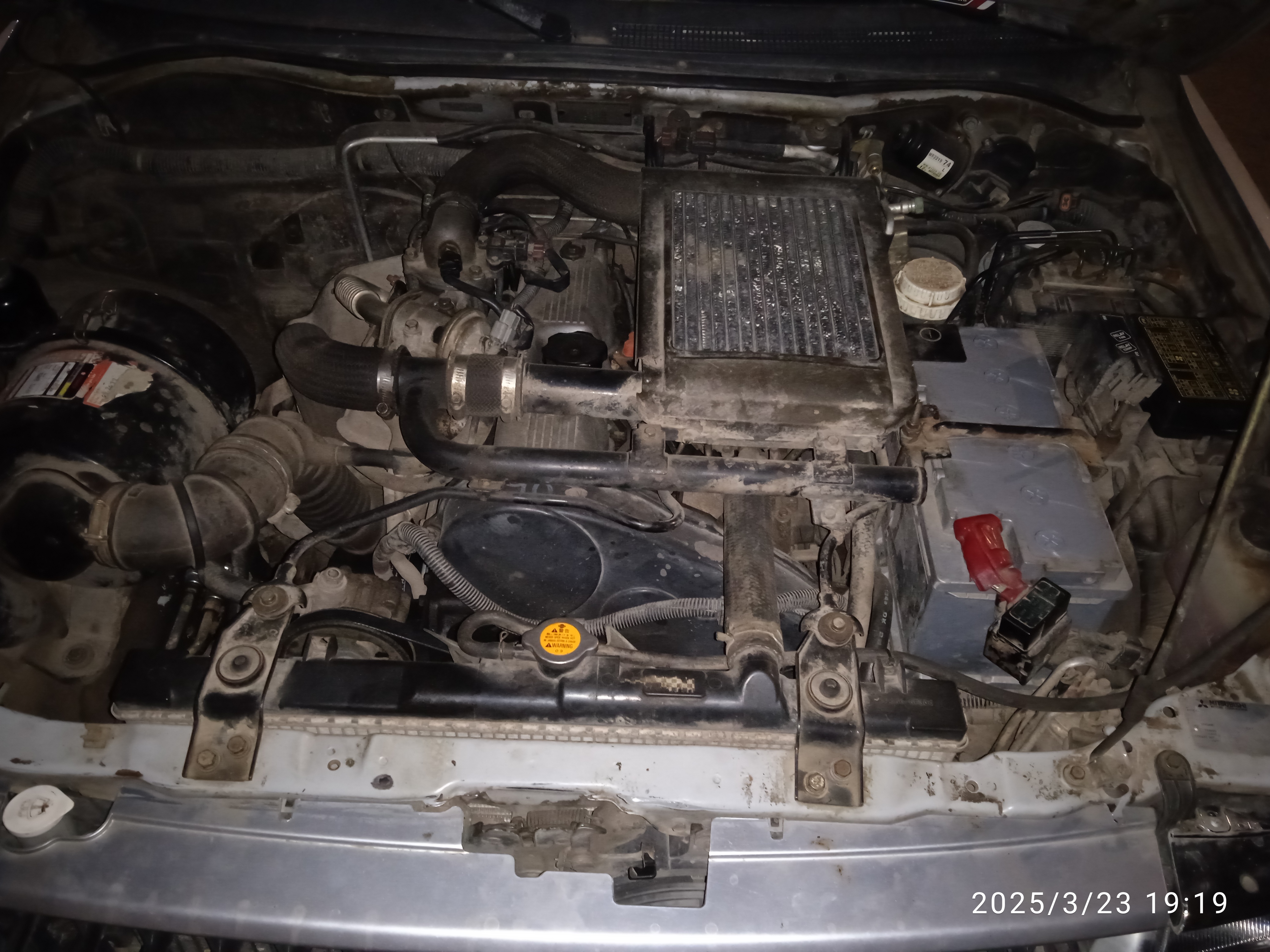

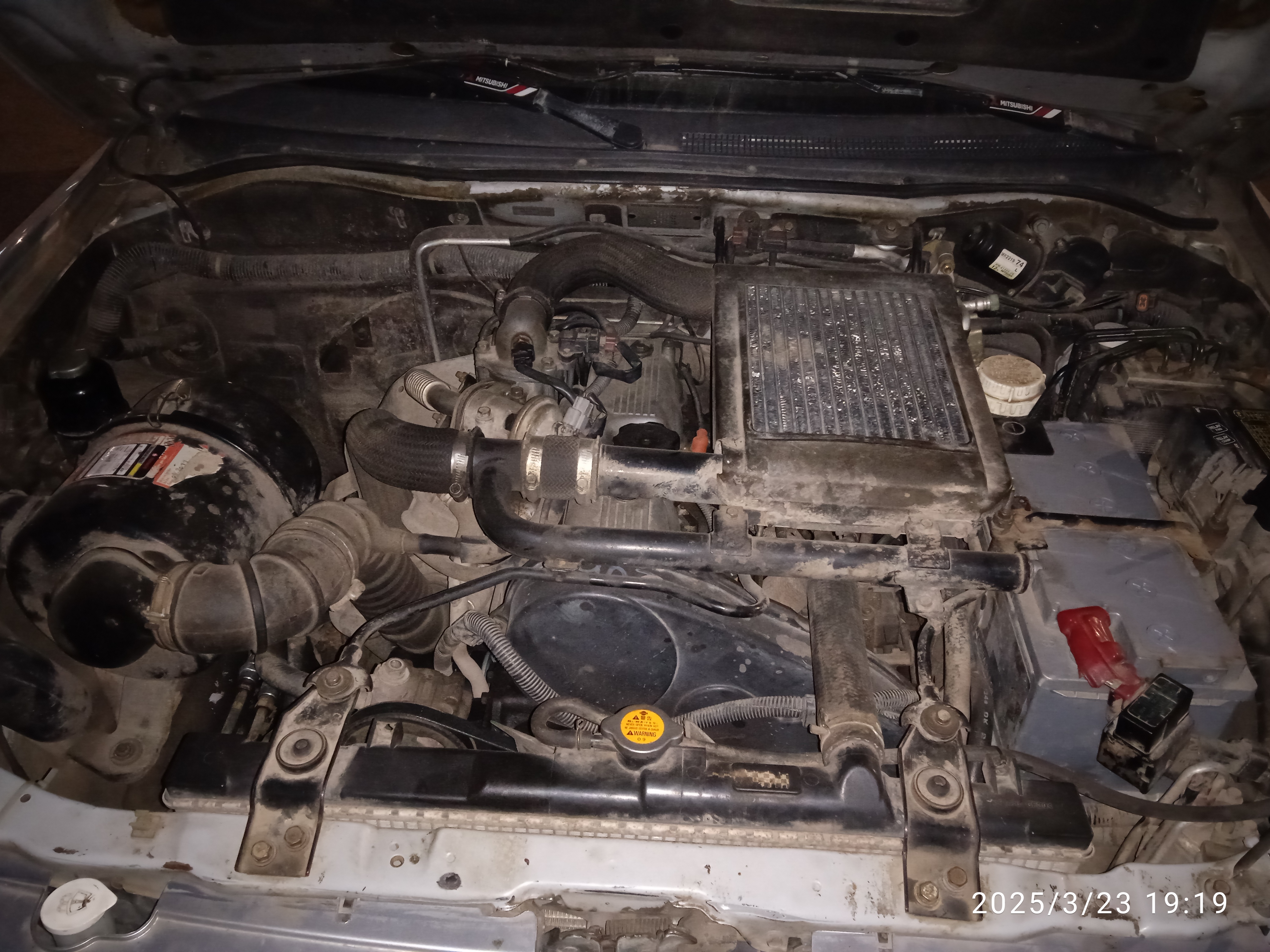

Sword писал(а): Я вместо двух 80 поставил один 95 а/ч. И трудно запуститься уже при - 5. Крутит, но не достаточно быстро. Аккумулятор 31 типоразмера, тогда как штатные 26.
Пригодился свой пост для статистики. Прошло 3 года и 3 мес. Сегодня мониторю сайты магазинов в поисках ньюбэттэри. 2 х 95а/ч стартексы уже не те. Проверял по простому, но для собственных выводов достаточно. На полностью заряженных акб оставляя подключенным лишь один (по очереди) включал всю световую иллюминацию на 10 минут. Это 20 Ампер нагрузки. Первый показал в конце теста 12.06, второй 7.5 и сразу уехал на металлоприемку. Сейчас снова хочу на те же грабли, т.е попробовать оставить один. Только уже не стартекс а Nordix (а есть разница?). А может сразу FB?
