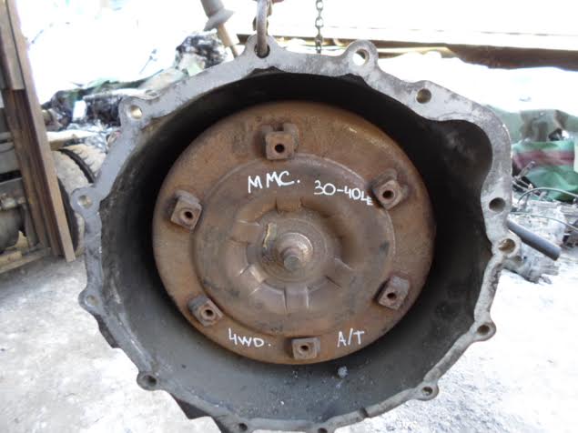

Re: АКПП 30-40LE Pajero на горячую не едет!!!
Снял вчера коробку. Бублик поменять не получится, выяснилось что он от 30-43le, там шлицов на валу меньше. Заказал автомат от делики. ZILLA, вы не сталкивались, какие переделки потребуются?
GeWork, от делики? А маркировка акпп какая? На 30-43LE было с завода несколько модификаций с разными выходными валами. От этого и бывают проблемы с гт.

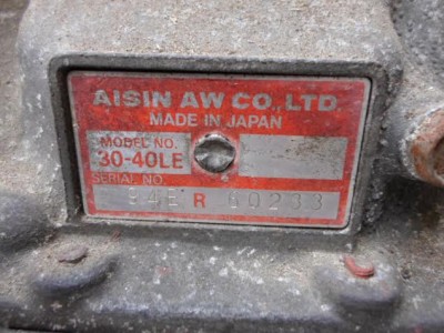

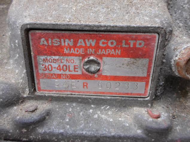

GeWork, а на шильдике с правой стороны акпп что написано?
Вот эту заказал

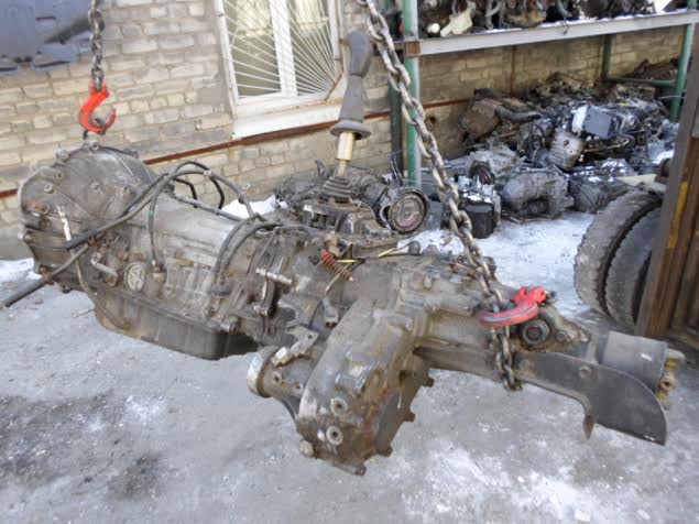

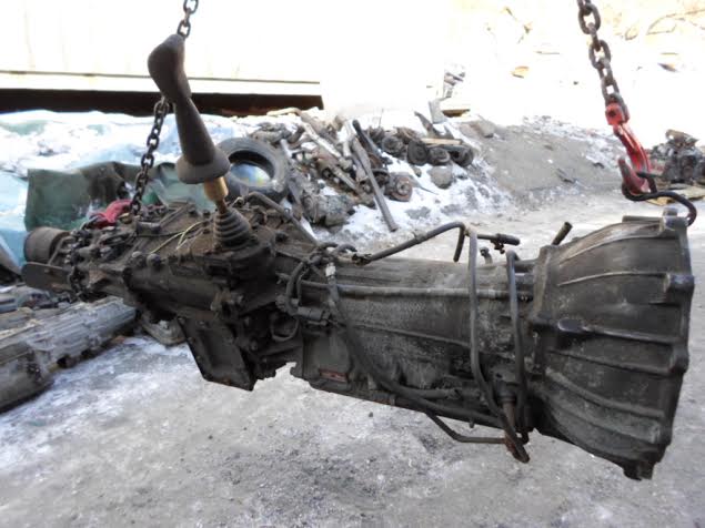

Раздатка вообще другая, или можно хвостовик перекинуть?
Хвостовик можно перекинуть. Коробка 94 г.в. Поэтому 30-40. После 95 были уже 30-43ле.

GeWork, масло стареет быстрей акпп.
Первые 2 цифры на шильдике акпп какие?
94 первые цифры
