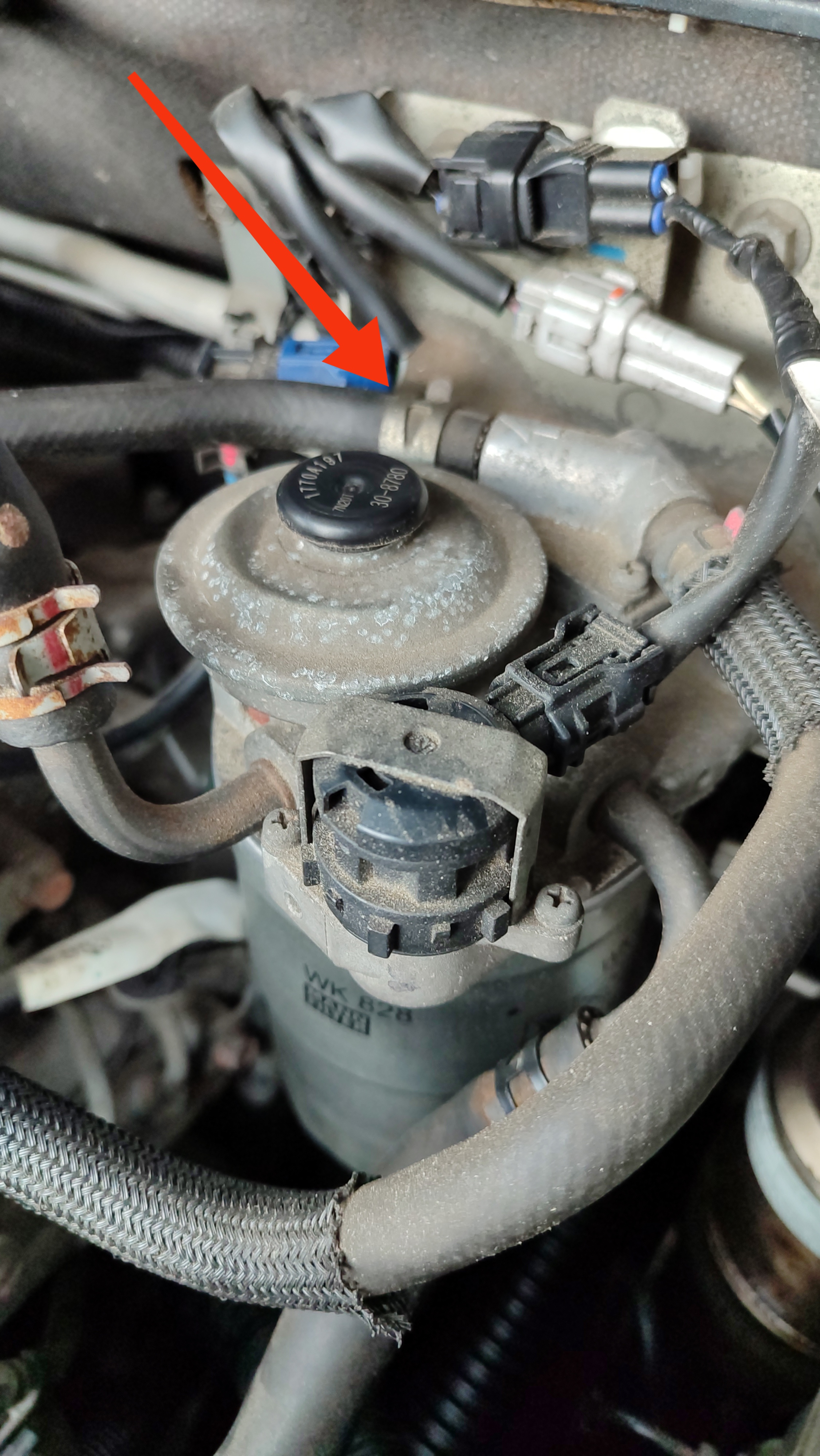

Добрый день, столкнулся и я с такой проблемой, после замены фильтра ,качал лягушкой раз 10-12 всё отлично качало, заполняло фильтр ,затем кнопка стала мягкой , но не провалилась ,а просто нажимается .
Машина завелась , на остатках поработала и заглохла , пробовал помаслать стартером бесполезно. Дул компрессором в обратку , со снятым шлангом подачи , в баке булькает ,но из шланга не течет . Если просто заполнить фильтр и пробовать заводить ,есть смысл ,или можно угадать ТНВД?
На фото шланг обратку , правильно дул ?
В чем отличие подкачек ,бьются два номера
1770A097 и 1770A197
В моем случае номер заканчивается на ...........197
