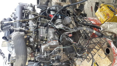

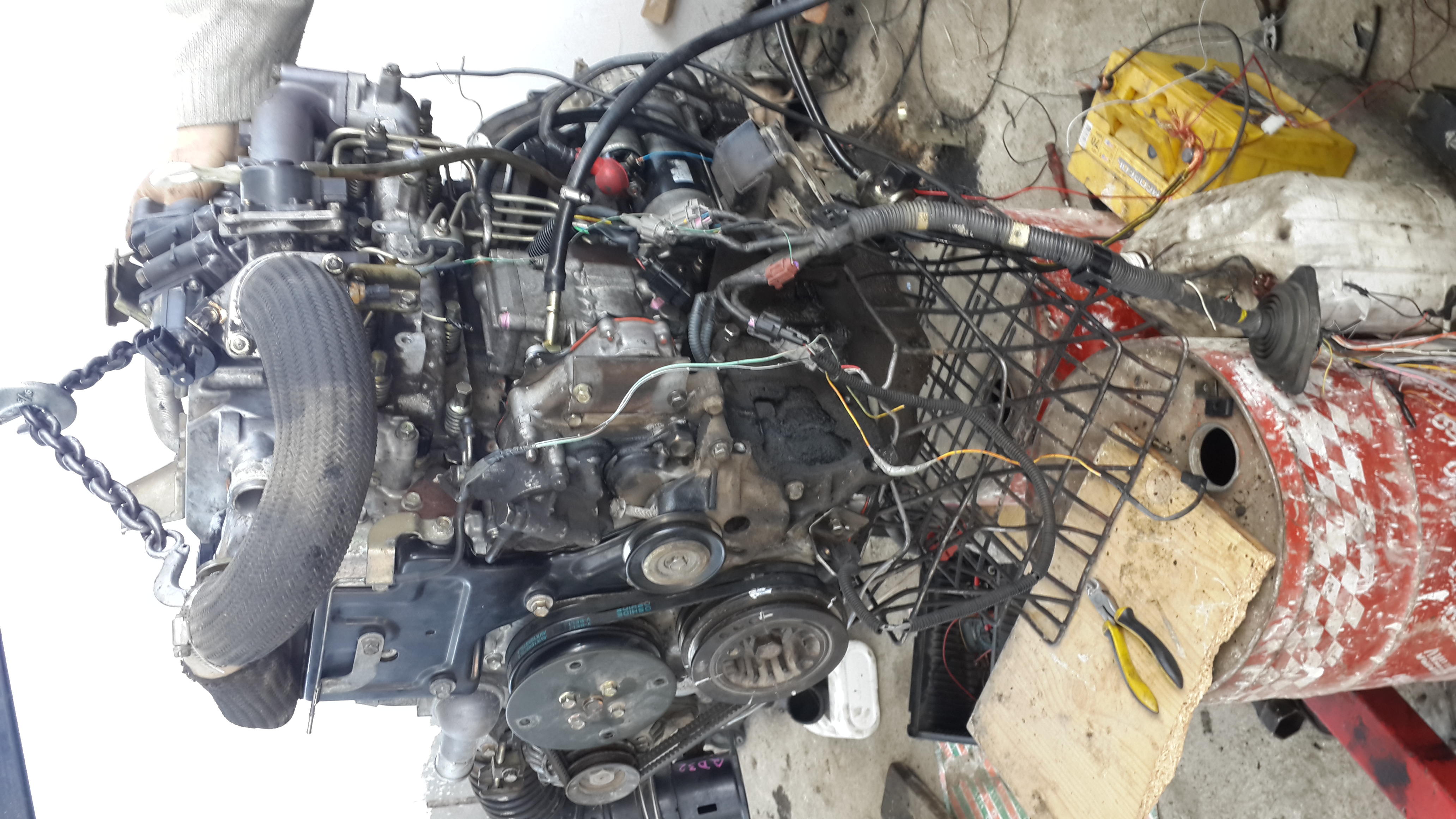

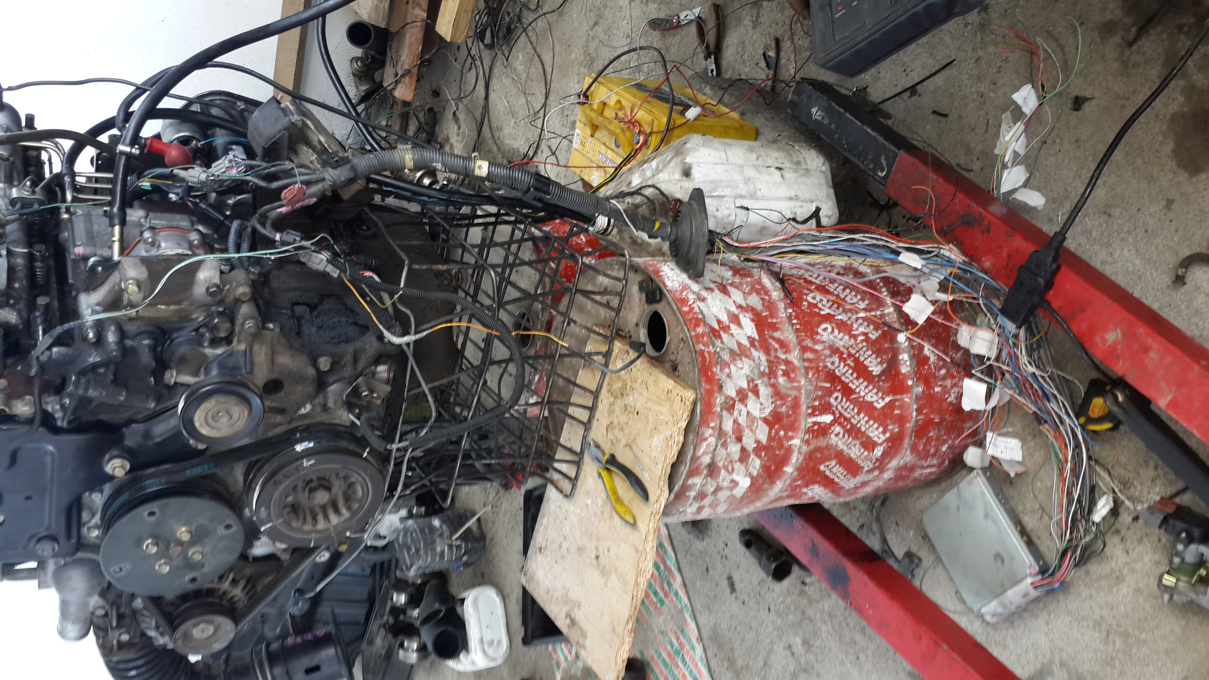

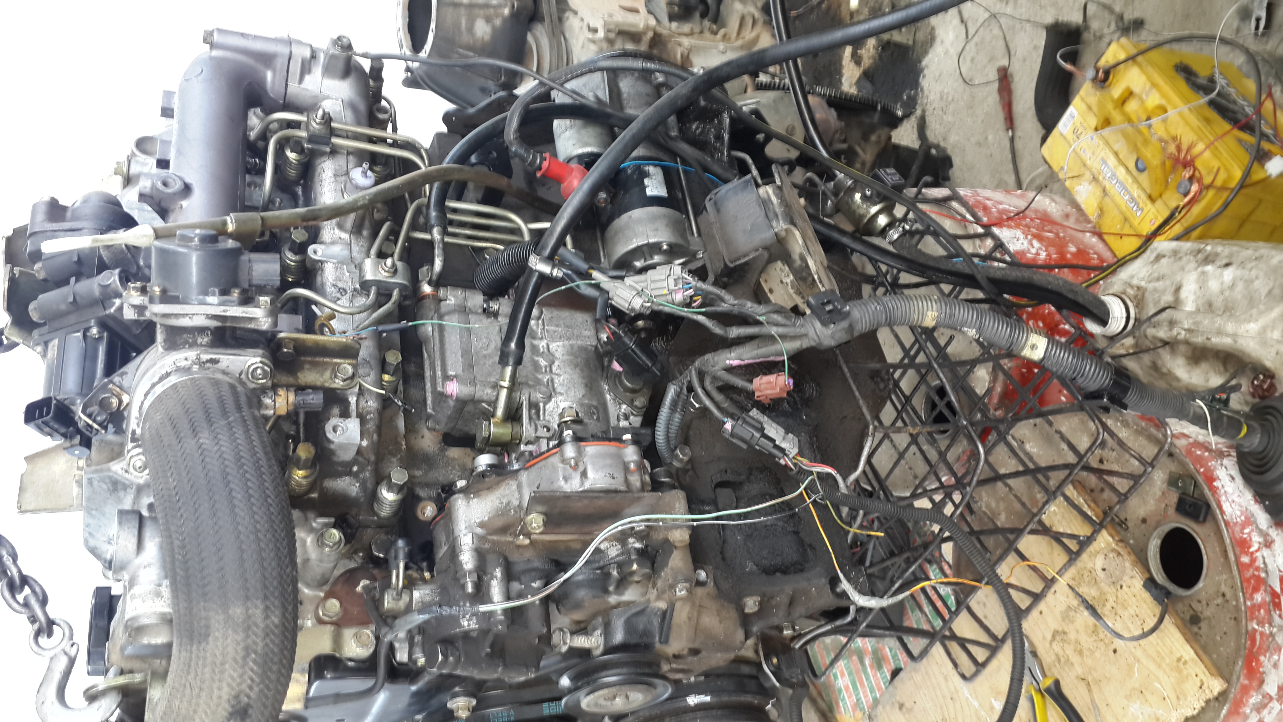

Такая же проблема возникла и у нас, решили поставить ТНВД от ниссановского QD32 EFI, руководствовались тем, что объемы двигателей одинаковые, установили датчик коленвала на шкиву, (с ТНВД пришлось повозиться - небольшие токарные работы, крышку с родными датчиками оставили на месте) и сегодня завели на стенде, на ХХ работает ровно, обороты набирает, по осцилограммам в норме, единственно жалуется на датчик подъема иглы (пока поставили пьезоэлемент от сигналики, видимо в параметры не вошел, ждем ниссановский). Первое впечатление - положительное, как движок установим в авто проверим его динамику...
Вот это уже интересно, а можно подробности?

У ниссанов ТНВД, в отличие от тоеты и ММС расположено с левой стороны (если смотреть на авто спереди), крепление тоже как и у ТНВД 4М41 такое же, только меньше размером, вал ТНВД QD32 опять же меньше по диаметру, поэтому, чтобы срастить с шестерней ММС необходимы токарные работы (в данный момент нахожусь на вахте, а фото не делал), по электронике ничего сложного нет (изучаем схему подключения ТНВД QD32), просто необходимо поставить датчик коленвала (у QD32 за один оборот коленвала датчик срабатывает 2 раза, т.е. на шкиву ММС делаем два пенька, просто высверлили в торце шкива два отверстия на 180 градусов друг от друга, накрутили резьбу М3, ввернули винты и отпилили, естественно от ВМТ градусов на 90, не помню, в гараже записано) и желательно датчик подъема иглы 1 цилиндра (он пьезоэлектрический) от любого EFI нисанновского мотора ZD30, TD27, RD28, QD32)

С Вами полностью согласен, насчет вала - это наше как говорится ноу хау, а по поводу ТНВД - все зависит от кулачковой шайбы - двигло работает не от регулятора, а от момента впрыска топлива и ему наплевать что его делает или регулятор 4М41 или другое устройство, ведь если ставят мех. ТНВД от 4М40 он ведь работает? Больше года назад я установил ТНВД от 1KZ на 4М40, на тоетовском форуме меня не пинал разве что ленивый, однако данная система работает до сих пор. Я был сторонник установки ТНВД от 1KZ на 4М41, просто товарищ пошел по своему пути, а электронику подсоединили и он заработал, и реагирует на электронную педальку газа адекватно. Я понимаю Ваше настроение, ерунда, пишите что попало, но я просто делюсь своими внедрениями не для того чтобы похвастать, а чтоб мои полученные знания пригодились обществу, поэтому Уважаемый Dieseltronic не хочу Вас обидеть в понимании данного процесса, а принять свершившийся факт как должное...

Кстати, мы не схавали, а сделали, в конце следующей недели постараюсь предоставить видеоотчет, а Вам следовало бы более адекватно относится к чаяниям страждующих, а не выпячивать "знания" по по работе ТНВД :*DANCE*:
