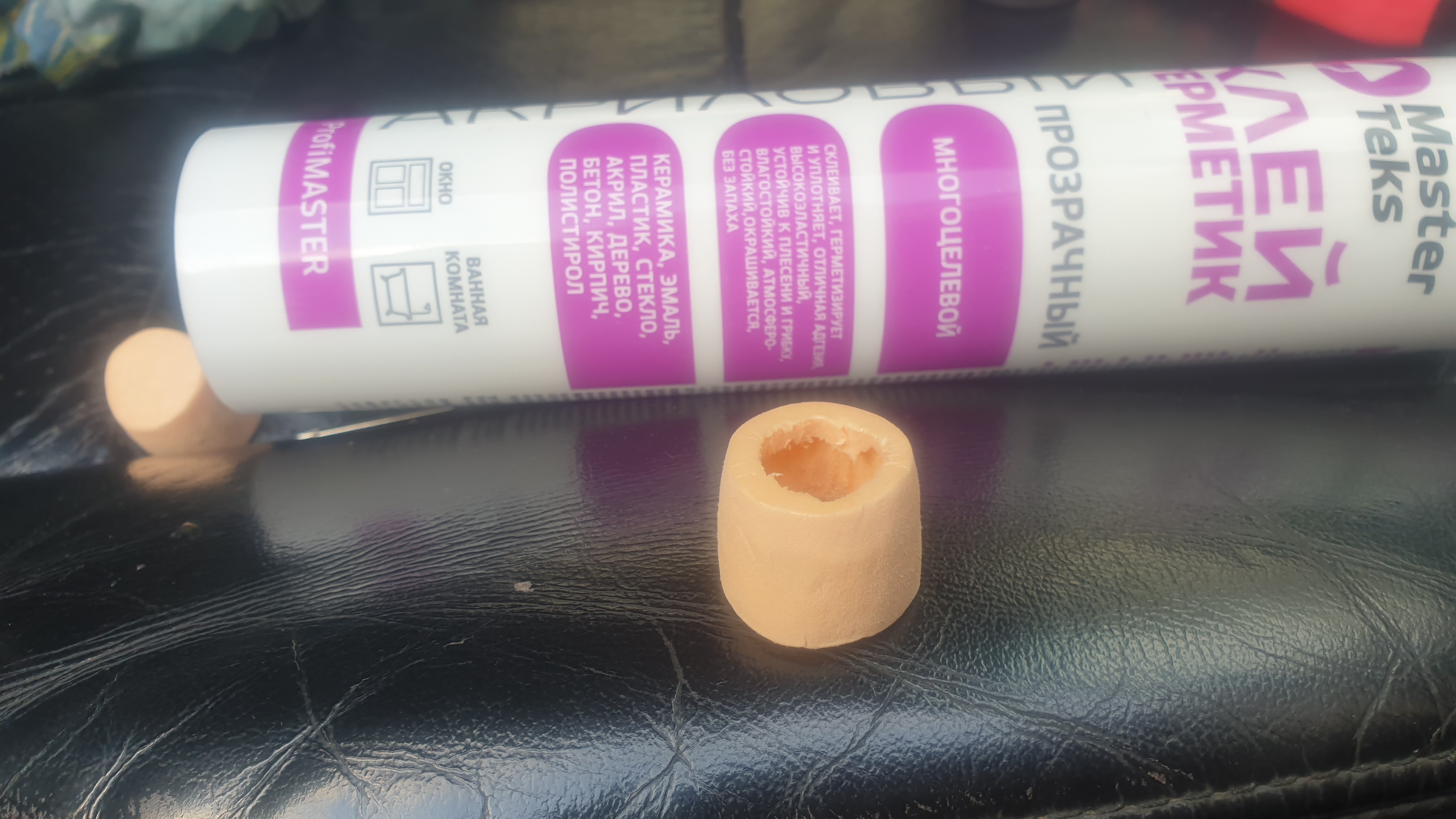

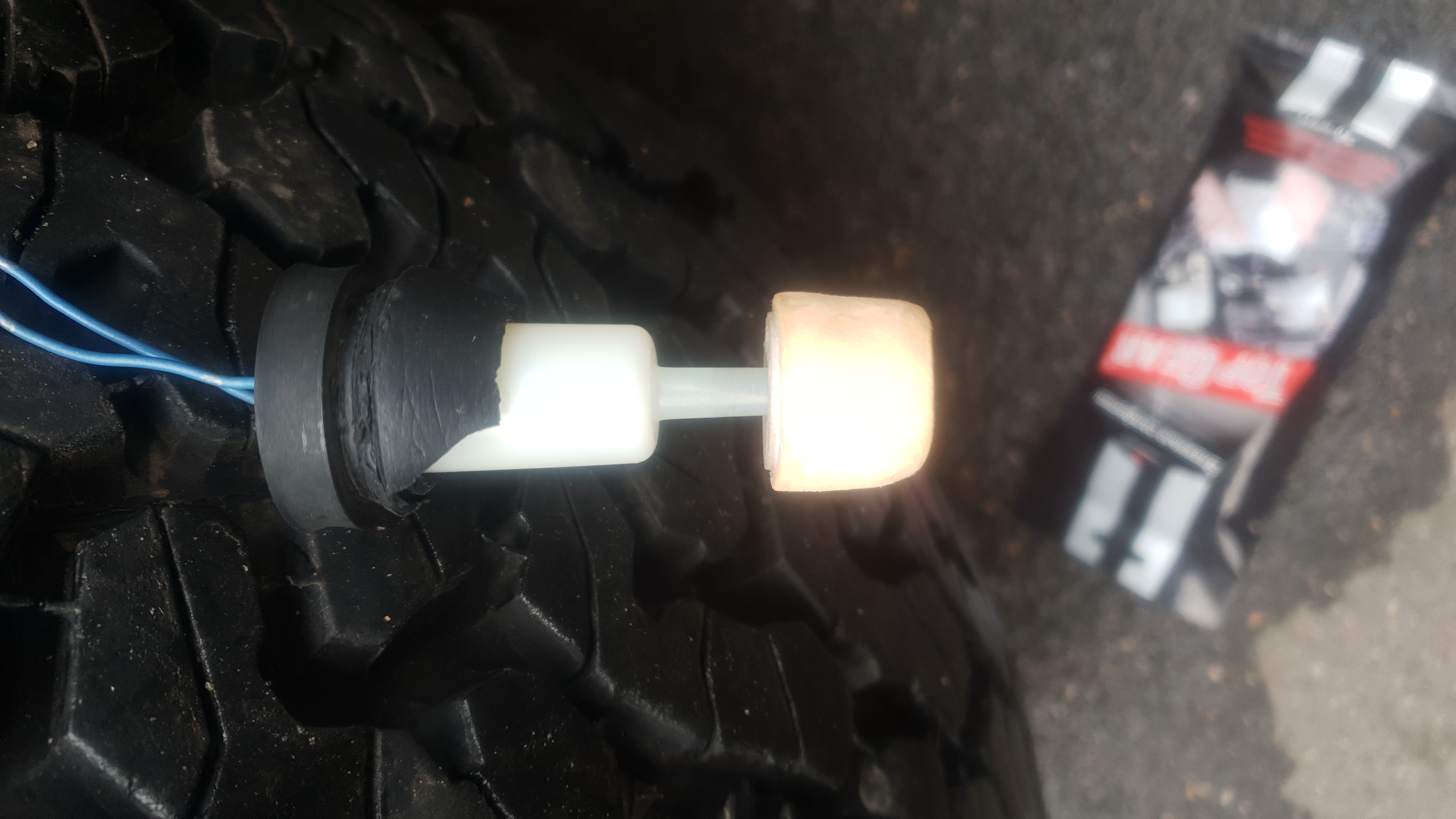

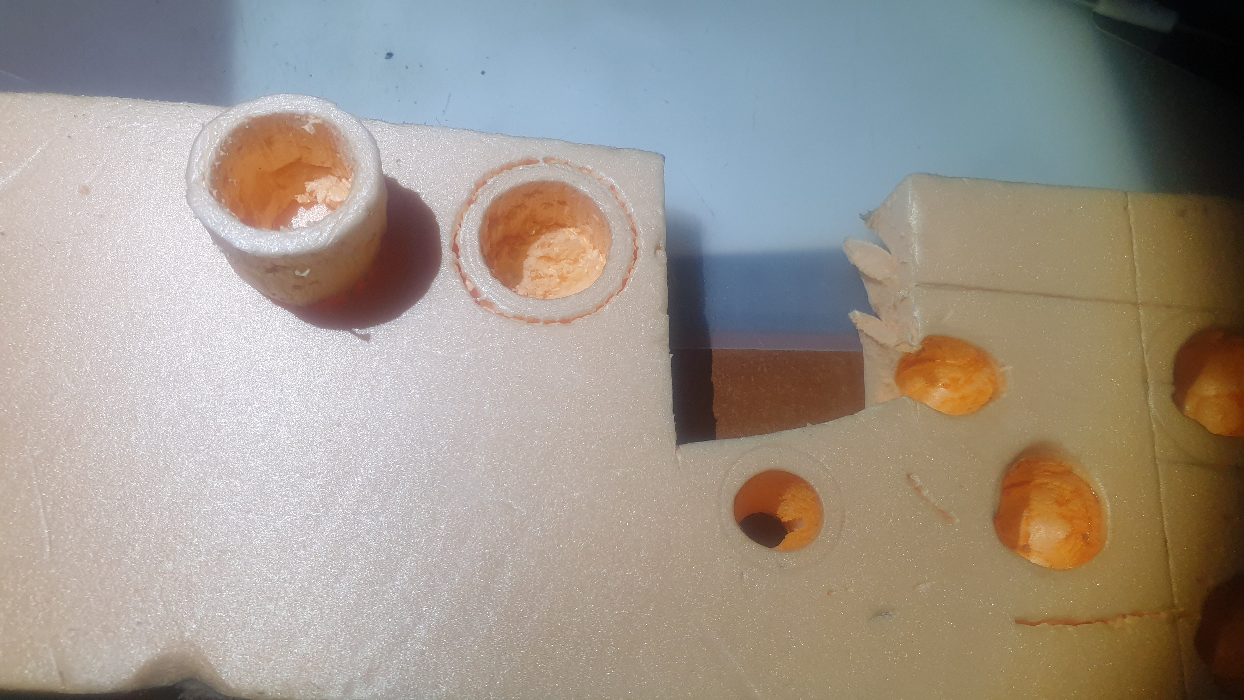

Таже фигня приключилась....
Поступил по совету выше....
Диаметр отверстия в бачке 25 мм
Диаметр попловка 20 мм, высота попловка 15 мм

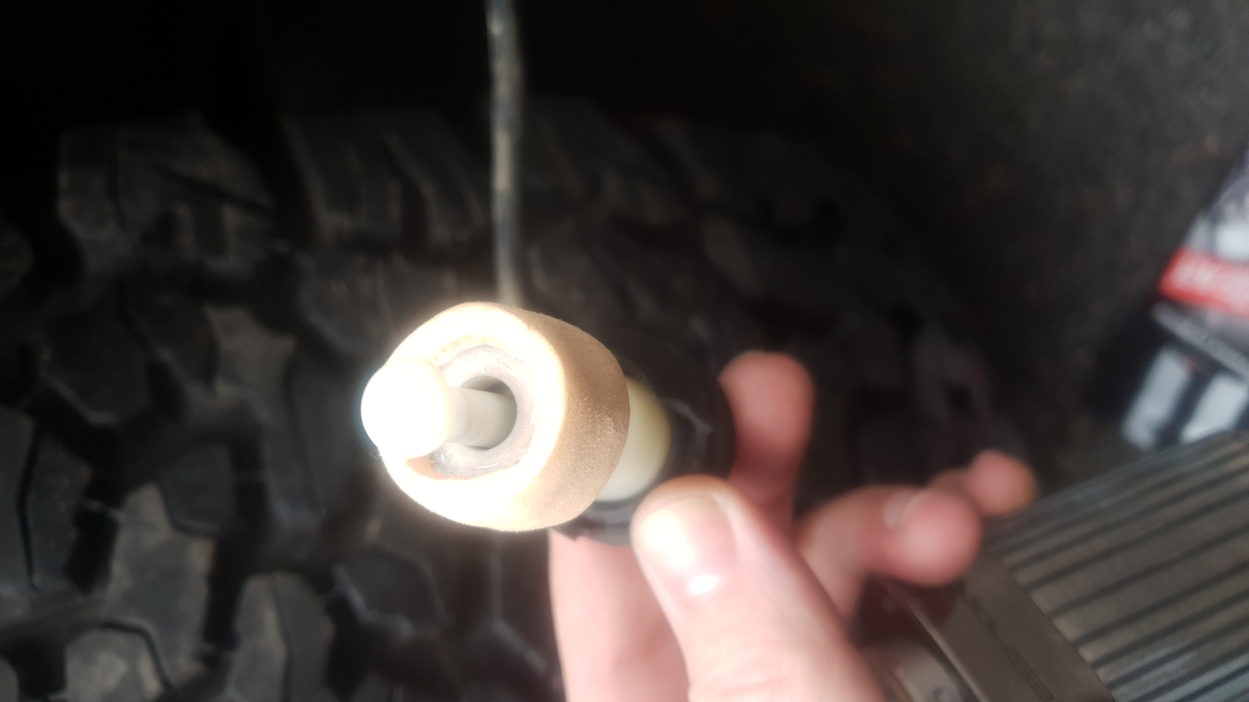

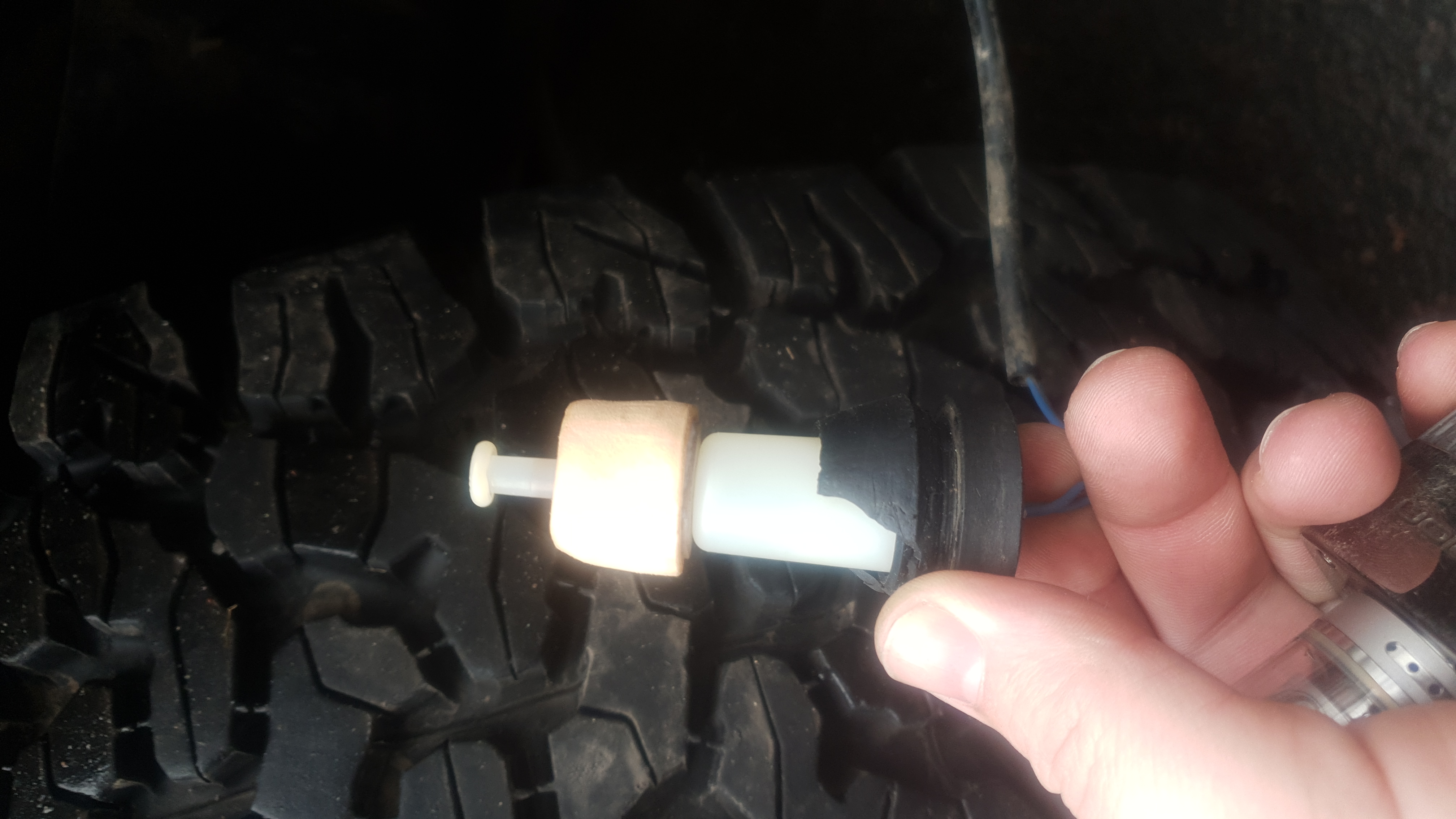

Рабочий метод с пенопластом. Я использовал зелёный утеплитель. Не помню как он называется. Затрат ноль и все работает. Главное аккуратно делать, чтобы не сломать шток датчика. Я сделал как на фото в предыдущем сообщении, только побольше сверху оставил пенопласта над штатным поплавком, чтобы плавало лучше. Форум полезная штука.
Как кто-то уже писал, чтобы не порвать резинку сначала надо достать сам датчик из него, отогнув края. Установка в обратном порядке.
