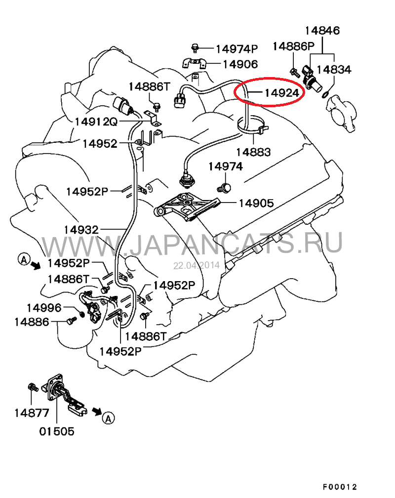

Это датчик детонации??

по схеме - похож.
вы в деталь ткните, а потом в каталог - будет понятно из названия.
на Монтеро MPI это деталь MD 303221

Да, это датчик.
да я поэтому и уточнял, в названии по русски в каталоге он именуется просто как "датчик", чего и почему пойди разбери :)
В английском варианте конечно более понятно звучит "SENSOR,ENG CONTROL KNOCK", но всё таки решил уточнить.
P.S. в моём случае партнамбер MD 343975
