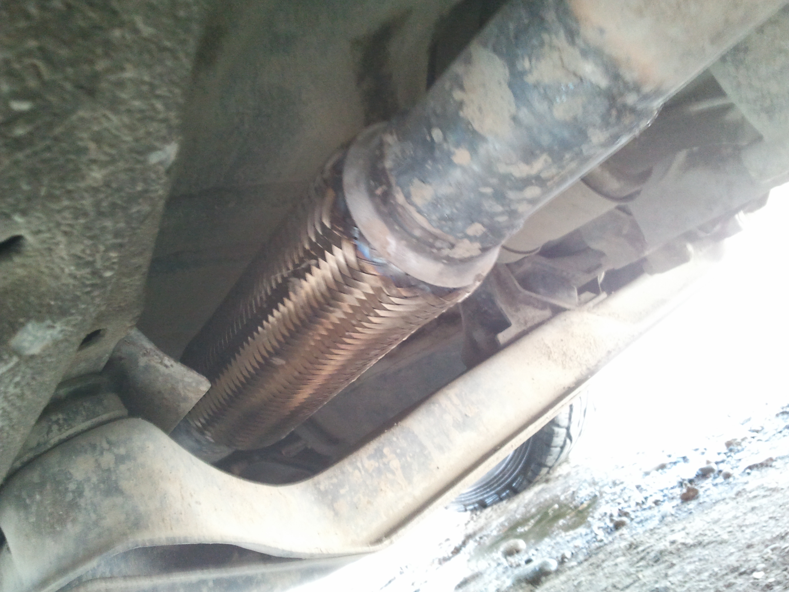

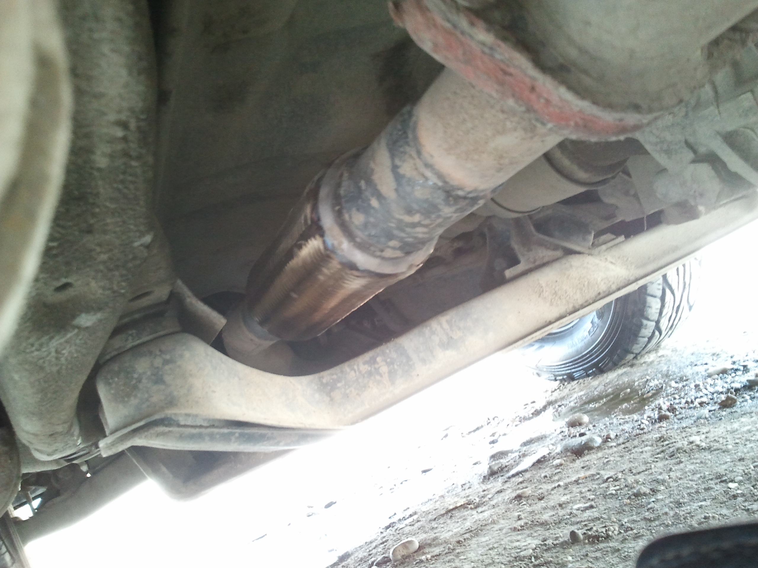

Вот фото
Митсубан поджера 3 год 2003 4м41 егр Электронный заглушен при пробеге 270т

Здорово. Чего по деньгам обошлось?

Гофра 750 р знакомый сваршик и два кг карбита.

sergks26 писал(а):Гофра 750 р знакомый сваршик и два кг карбита.
не подскажешь от чего гофру брали? когда-то видел на форуме даже размеры ее от тех кто воплощал,а теперь найти не могу....

Очень проста замеряешь диаметр глушителя штангелем и длину резонатора рулеткой гофру покупаешь по диаметру чтобы она наделась на глушитель тоесть ее стенки оказались с наружи после того как срежешь резонато, длину выбираешь также. Когда я покупал гофру диаметр подходил очень хорошо а длина нет тогда я нашел трыбу большего диаметра чем глушитель и гофру диаметром больше чем труба. Таким оброзом я компинсировал трубой длину вырезанного катализатора. Если чесно я размера гофры не помню все мерил возле магазина постелив картон. Продовец мне вынес гофры и сказал выберай так я изделал. На фото видно что я применил трубу в качестве вставке.
