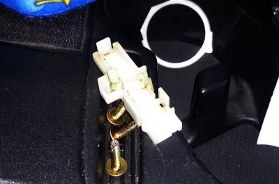

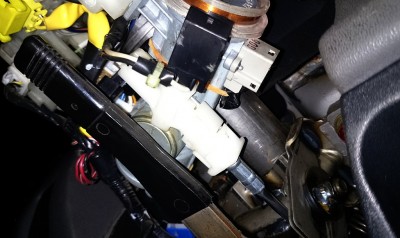

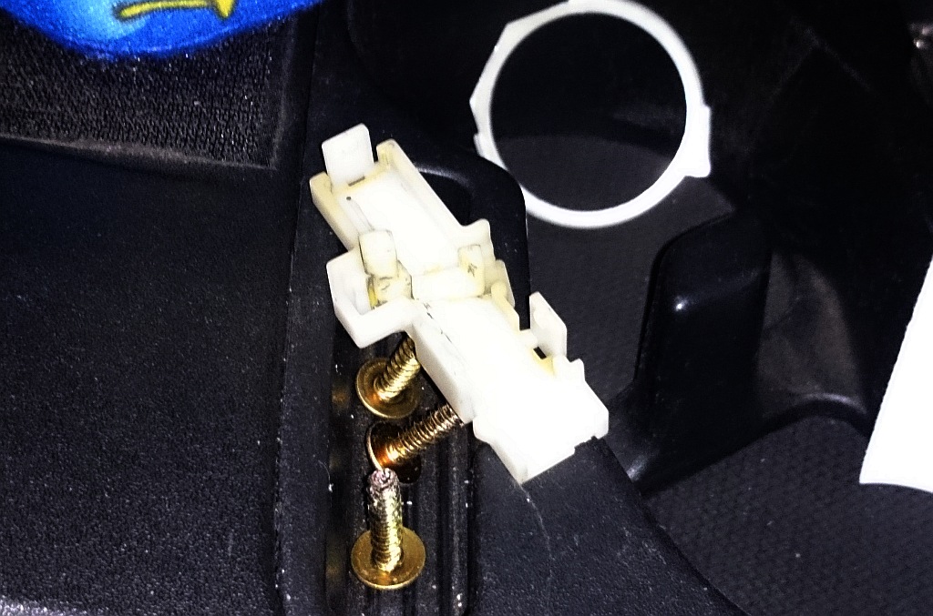

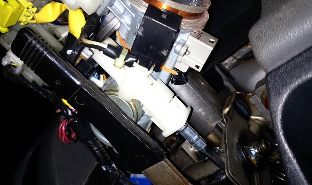

Re: Не вытаскивается ключ из замка зажигания.
В общем, не знаю что это было...
Видимо физический износ замка и его вращающихся частей внутри...
Рассказываю.
Добрался до стоянки, скинул скорлупки подрулевые.
Изучил этот тросик.
Разобрал его защелки. В самом тросике как я понял изнашиваться совершенно нечему. Там стальной набалдашник около замка, который движется по пластиковому желобу.
Мелкая скобка разрешает ему двигаться или нет, в зависимости от положения ключа.
Все я это разобрал, тросик отделил.... и...
А ключ-то нифига так и не поворачивается! И дело явно не в тросике.
В итоге загнал в замочную скважину пару капель моторного масла и внизу в дырочку, где ходит фиксатор тоже парочку.
Не знаю, правильно ли сделал со смазкой, но ничего силиконового под рукой не нашлось.
Вроде заработало, хотя все-равно ключ при повороте бывает встречает какой-то "упор", но проскакивает его.
Буду наблюдать... Взял на всякий случай второй набор ключей, попробую менее изношенным.
И еще нашел там какой-то странный разъем, торчащий из замка, но никуда не всунутый. И ответной части его тоже не видно.
Может это остатки какого-то штатного иммобилайзера?
(на первом фото это он)
Рассказываю.
Изучил этот тросик.
При чем тут "не вытаскивался"?
Вы вообще читали, в чем моя проблема была?
И под замком все прекрасно разбирается. Смотри фото выше.

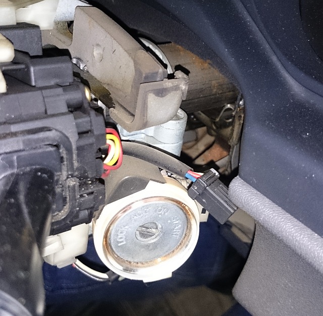

Коллеги, дабы не плодить новых тем, спрошу тут.
Заказал себе почти новый замок с Владивостока, т.к. проблема с подклиниванием троссика из-за общей разболтанности вернулась спустя 2 года.
Замок отличный. Все четко работает. Но вот я тут подумал, а как старый-то снять...? Там же срывные болты, на месте которых теперь торчат полукруглые шляпки.
Понятно, что я рано или поздно "изъебнусь" и придумаю как в них шлиц нарезать и т.п... но может есть проверенный опытными товарищами способ?
Спасибо!
Ну... Замок заменил без проблем, открутив болты зубилом.
Но... Новая загвозка. Думал, что в машине имо отключен, ан нет... Новые ключи вызывают ошибку P1610, и машина не заводится.
Как-то самостоятельно можно новые ключи прописать в мозги? Или это только к сигнальщикам со сканерами...?
- HiTEX
- Сообщения: 7028
- Двигатель:: 6G72 24V
- Откуда: Алма-Ата
- Благодарил (а): 79 раз
- Поблагодарили: 338 раз
Или личинку вынеми и поменяй ламели (под старый ключ) или ключ располовинь и достань таблетку
