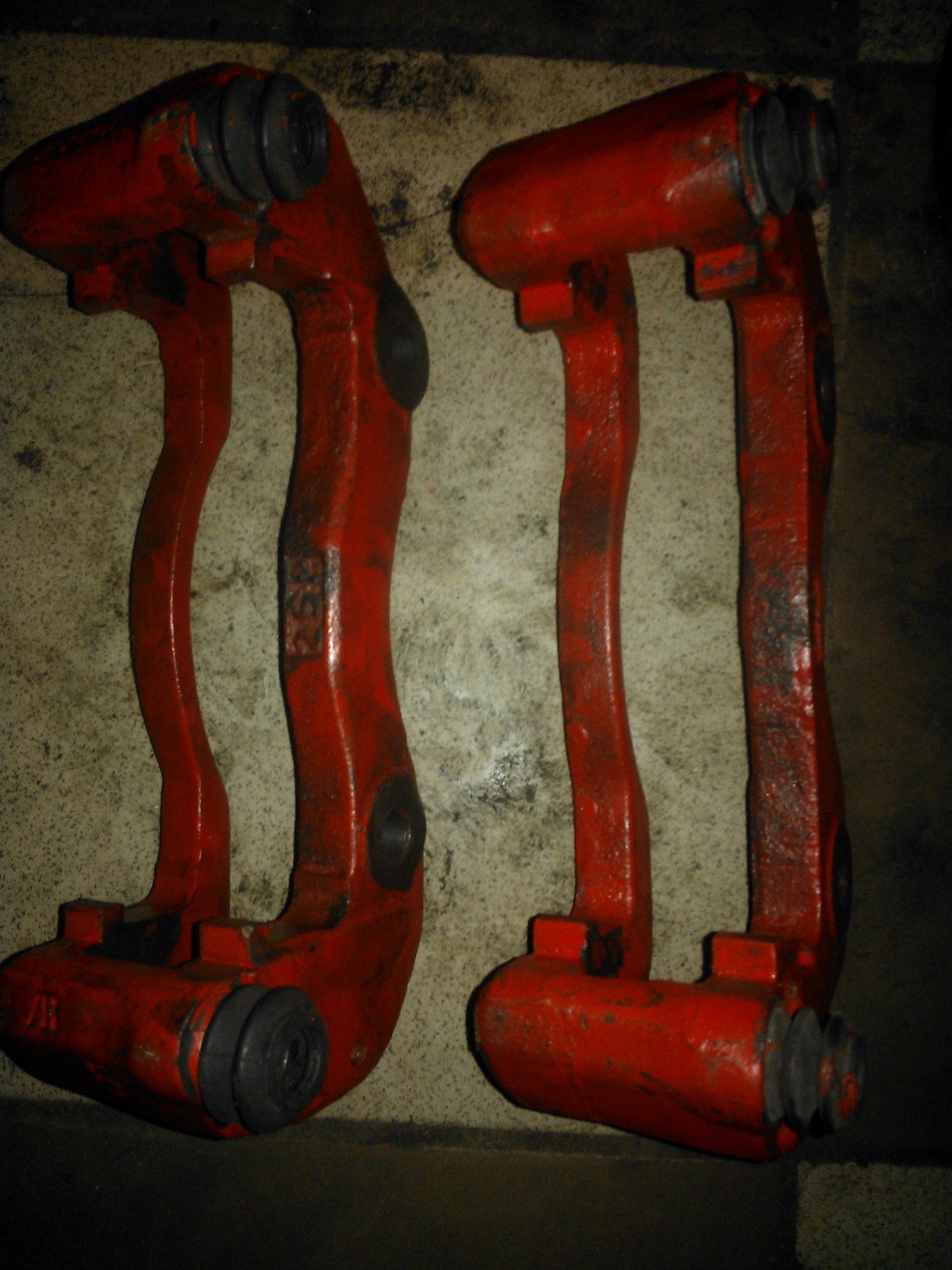

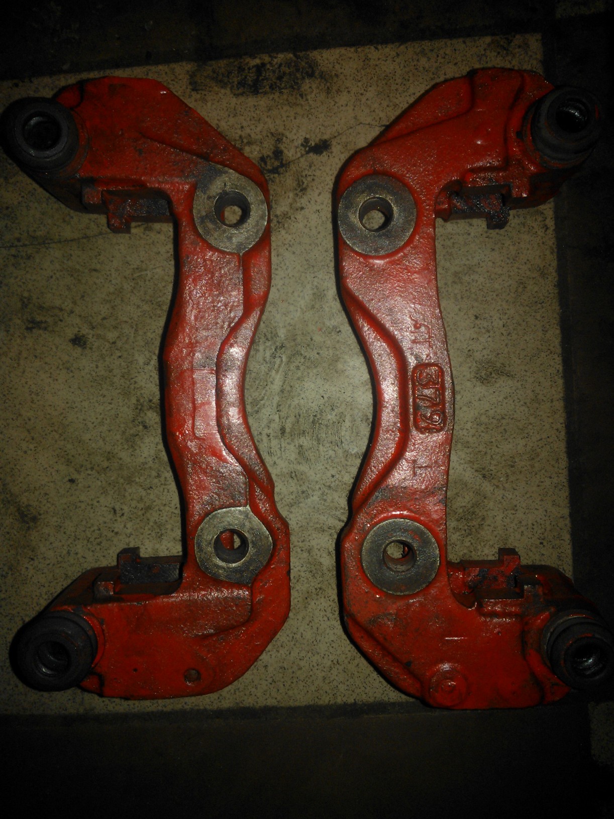

скоба суппорта трет тормозной диск
Сообщения: 20402
Благодарил (а): 101 раз
Поблагодарили: 1344 раза
Re: скоба суппорта трет тормозной диск
попробуй перекинуть скобу с лева на право, они переворачиваются. коль тоже самое знать кулак ежели нет то скоба :)
Yura.nsk
Сообщения: 298
Зарегистрирован: 07 мар 2014, 06:34
Двигатель:: 6G74 Бензин
Мой автомобиль(и):: Pajero 2
Откуда: NSK
Сообщение Yura.nsk »
алексей - Маленький Мук писал(а):попробуй перекинуть скобу с лева на право, они переворачиваются. коль тоже самое знать кулак ежели нет то скоба :)
Левая и правая не взаимозаменяемые, там утолщение в нижней части идет.
Сообщения: 20402
По мойму ты несешь пургу ;) они переворачиваются, возьми в руку и посмотри на нее. Вот она передо мной лежит :*PARDON*: я разницы не вижу, поверни на 180 и поставь с лева ::-D:
Ладно попробую, я просто ставил, скоба в защиту упиралась, но сейчас ее снял, посмотрим
все переворачивается.только отверстие под крепление кожуха будет внизу.но думаю у тебя там болт уже давно сорван.

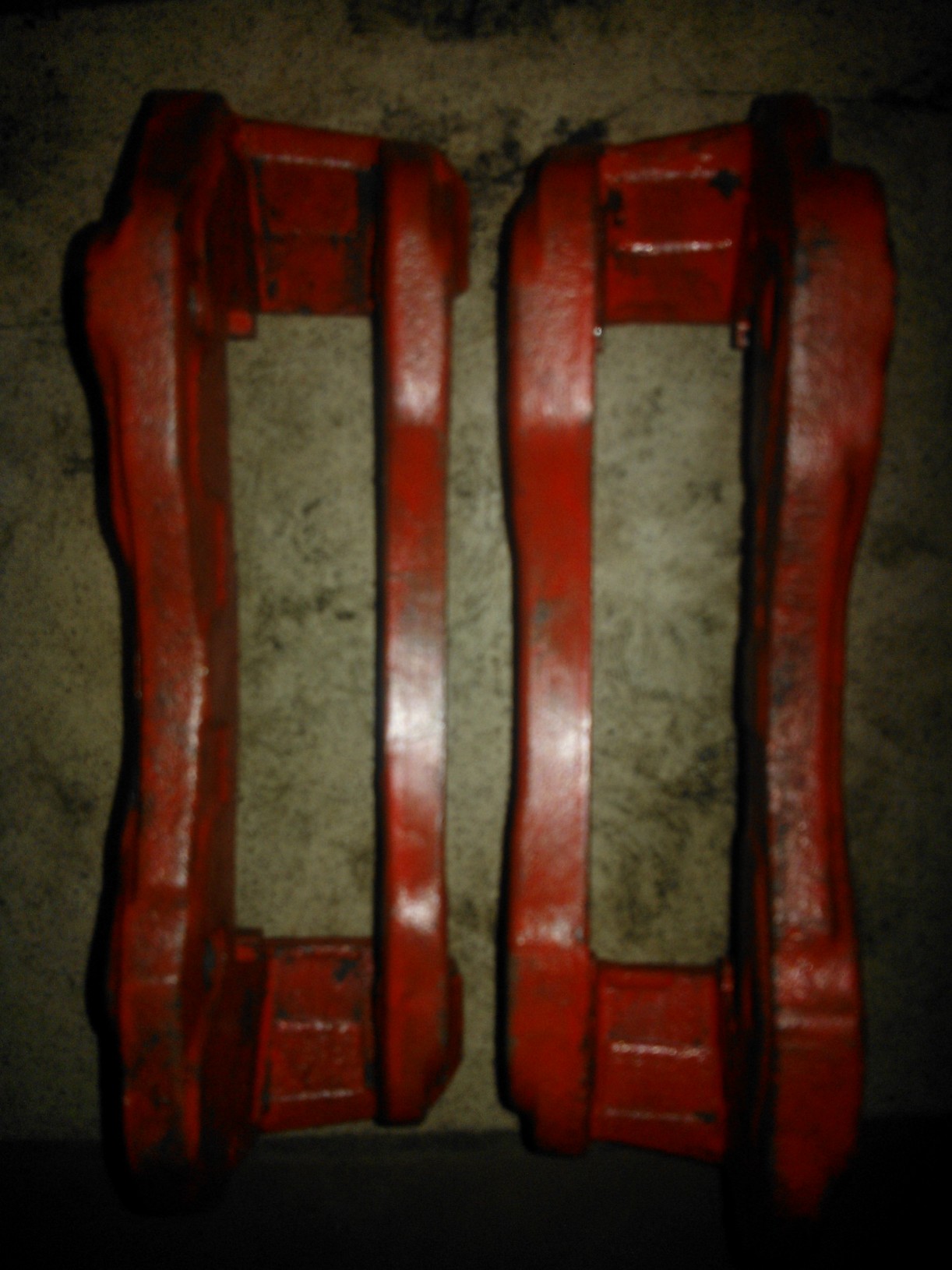

Подскажите расстояние от диска до граней должно быть одинаковым? Примерно по 2мм? Поставил новые колодки, кое как диск проворачивается
Владимир Михайлович
Сообщения: 6287
Откуда: Питер
Благодарил (а): 69 раз
Поблагодарили: 179 раз
Не понятно, о каком расстоянии. Часто бывает, что при замене колодок не прочистят отверстия в скобе для направляющих. Направляющие не утапливаются до конца и колодки клинят.
Yura.nsk
Сообщения: 298
Откуда: NSK
Да нет, с направляющими все хорошо, расстояние я имею ввиду от скобы суппорта, котороая на фото, до тормозного диска. Диск равноудален должен быть от граней скобы?
Владимир Михайлович
Сообщения: 6287
Откуда: Питер
Новый диск равноудален, но изношенный - будет зависить от степени изношенности сторон, внутренняя часть диска изнашивается больше.
