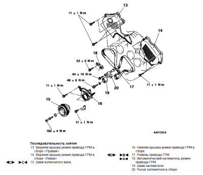

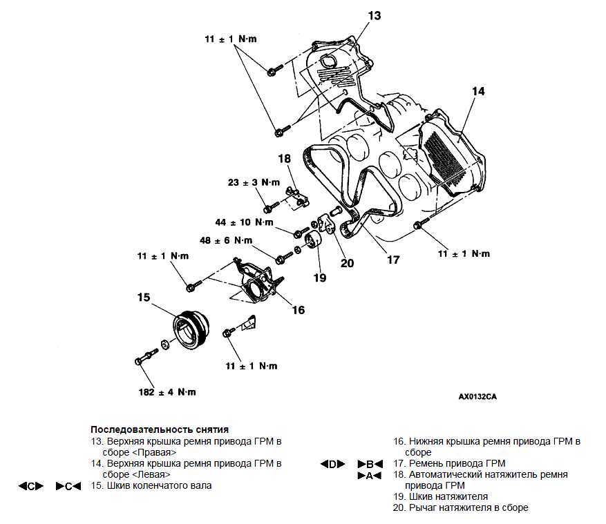

Re: Новичек. PajeroIII. Пара вопросов
Хоть болт коленвала и менял, но мой механик говорит, что не надо было, усилие затяжки там не такое большое. При замене ГРМ была проблема, не посадили на герметик болт натяжителя ремня ГРМ (насколько помню), из-за этого пришлось еще раз приезжать (сочилось масло). Помпу на 90 тыщ пробега менял, но по виду была как новая, вроде можно менять каждую вторую смену ремня. А вот свечки я бы на таком пробеге поменял бы заодно.
- hc2hunter
- Сообщения: 7278
- Двигатель:: 6G74 MPI
- Откуда: Смоленск
- Благодарил (а): 489 раз
- Поблагодарили: 466 раз
Поменяй механика, если по его мнению 182 Н*м это немного.Вова ЧК писал(а):но мой механик говорит, что не надо было, усилие затяжки там не такое большое.
Это 20 кгс веса на ключе длиной 1 метр!
Все что выше 150нм тянется уже физически с приличным трудом. А 200 вообще только вдвоем обычно (если место неудобное).
Тянувши полметровым дин.ключом, это надо охрененно упереться куда-то ногами, и еще пёрнешь при этом!
И, кстати говоря, посмотрев на эти усилия становится понятно, что при таком зажиме - БОЛТ МЕНЯТЬ ОДНОЗНАЧНО.
Гарантию даю - больше половины горе-мастеров его вообще не дотягивают, отсюда и сказки про ненадобность замены.
А если тянуть правильно, то действительно не нужны там никакие фиксаторы и герметики.
Ремень навесного или два раза вписали, или я чего-то не понял (18 и 19 позиции). По вину бьется 1 ремень ГРМ и 1 приводной ремень. Сальники не менял, пока не потекут (но каждому свое). Можно ваще двигатель целиком заменить, так, на всякий случай, вдруг сломается. Фильтр - ценник конский: 450-550р. на экзисте (MD 352626), knecht (OC205) ваще 200р. в каждом магазе. Масло 1 литр Mitsubishi ATF SPIII 300р. у меня в магазине стоит (в розницу!!!). Плюс они тебе 15 (ПЯТНАДЦАТЬ!!!) литров его (Mitsubishi ATF SPIII) залить хотят, а сверху литром BP Autran MM-SPIII полирнуть. Хотя таким количеством может промыть АКПП хотят, но тогда надо и фильтр АКПП менять, а его в счете нет. А вот дроссель я-б себе тоже помыл, но руки не доходят.

Ну я читать-то наверное умею: Ремень ГРМ 20 позиция. 18,19 позиции ремень поликлиновый и ремень привода генератора, что на этом двигателе одно и то-же ИМХО. ATF SPIII в Гур не льется как уже написано выше. Замена сальников с работой - 5000 выходит, я вот не готов платить за ВЕРОЯТНОСТЬ протекания сальников. Другое дело, что он уже потеет, но для этого нужно все разобрать и туда залезть. В АКПП мне просто сняли поддон и фильтр, и, о чудо, слилось 90% масла.Vitaliy666 писал(а):Один ремень грм, второй навесного..это разные ремни.azbza писал(а):Ремень навесного или два раза вписали, или я чего-то не понял (18 и 19 позиции). По вину бьется 1 ремень ГРМ и 1 приводной ремень. Сальники не менял, пока не потекут (но каждому свое). Можно ваще двигатель целиком заменить, так, на всякий случай, вдруг сломается. Фильтр - ценник конский: 450-550р. на экзисте (MD 352626), knecht (OC205) ваще 200р. в каждом магазе. Масло 1 литр Mitsubishi ATF SPIII 300р. у меня в магазине стоит (в розницу!!!). Плюс они тебе 15 (ПЯТНАДЦАТЬ!!!) литров его (Mitsubishi ATF SPIII) залить хотят, а сверху литром BP Autran MM-SPIII полирнуть. Хотя таким количеством может промыть АКПП хотят, но тогда надо и фильтр АКПП менять, а его в счете нет. А вот дроссель я-б себе тоже помыл, но руки не доходят.

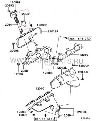

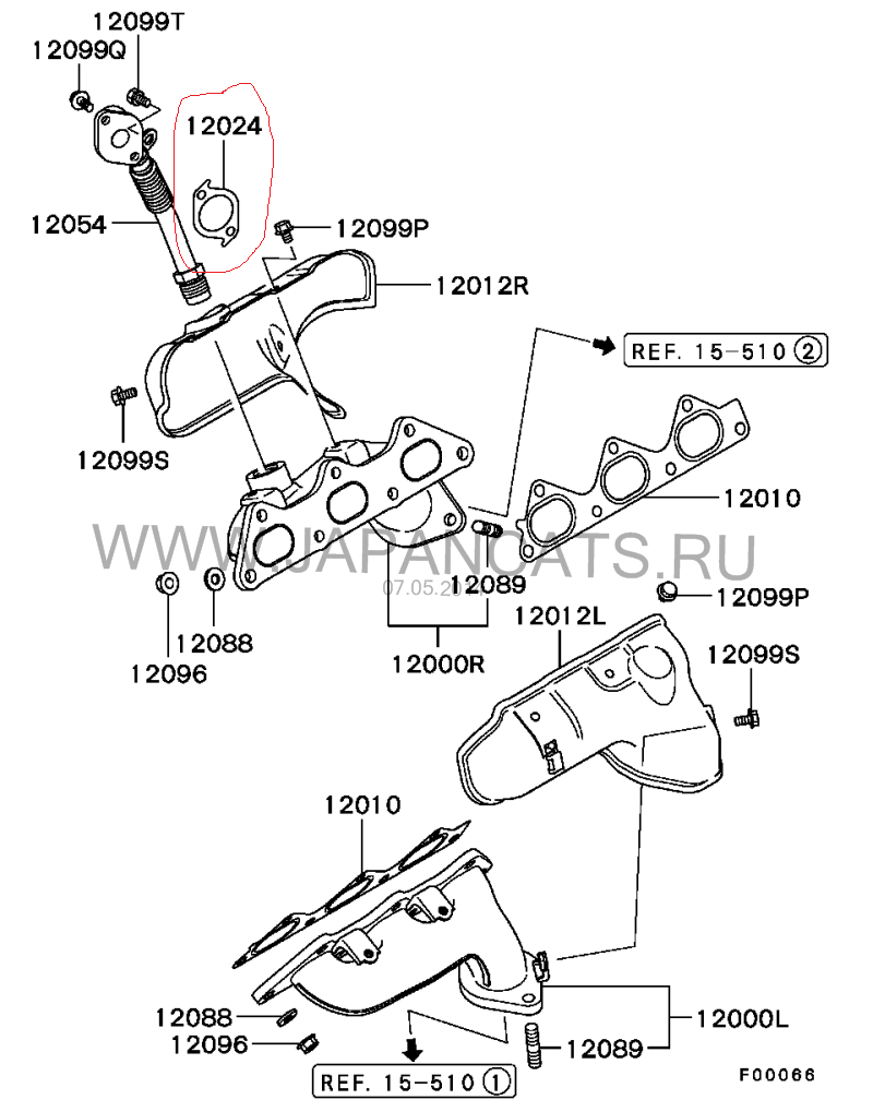

Прокладку трубки ЕГР MR 373443 лучше новую поставить, стоит копейки. У меня после вторичной установки выскочил чек, менял на новую.
