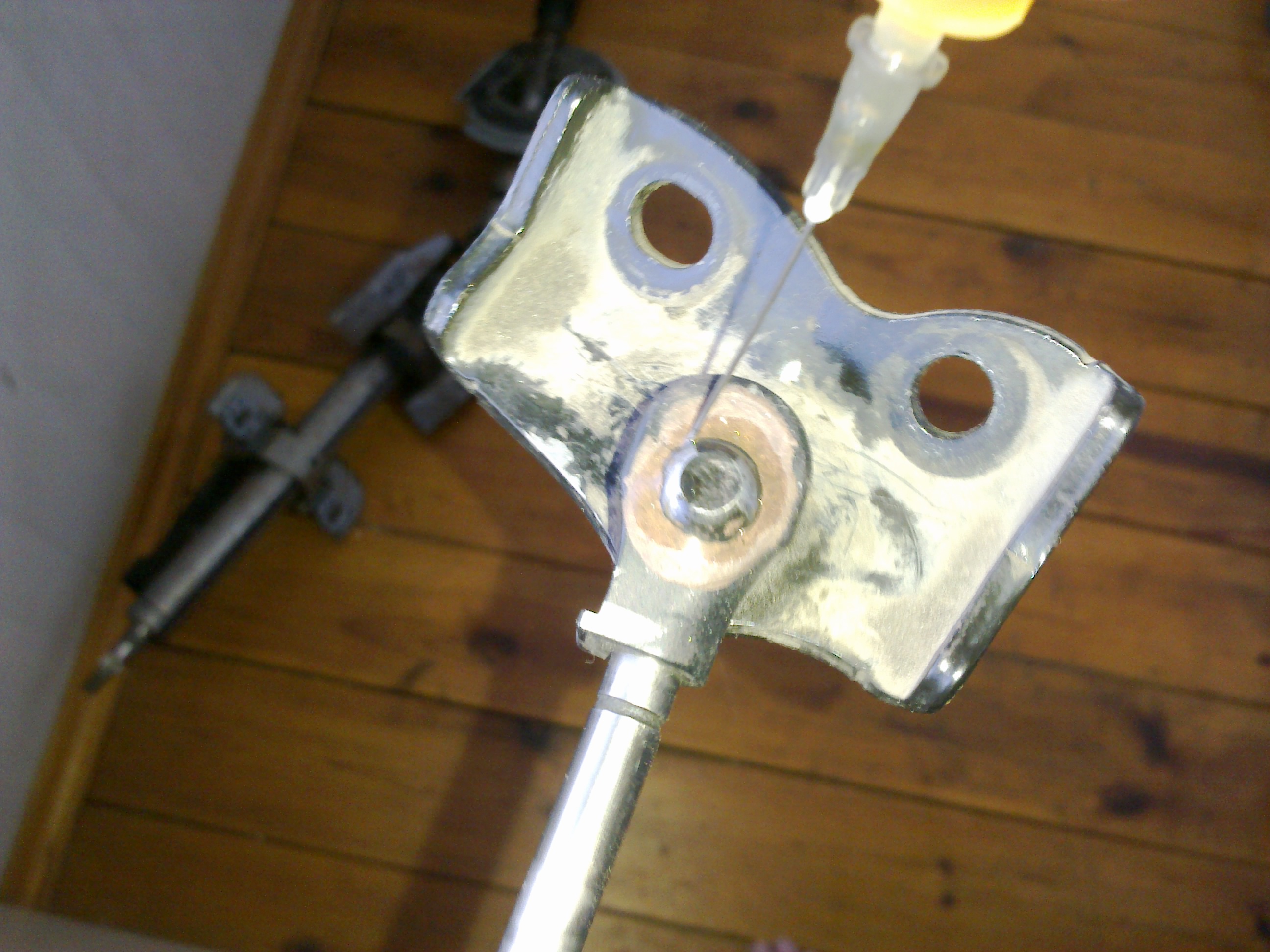

сколько времени прошло после этой процедуры? Как долго сохнет холодная сварка?Корней писал(а):Я смазал шар смазкой для ступичных подшипников, а из держателя выковырял остатки пластмассы и вогнал холодную сварку.
Соеденил это дело, обрезал лишки и когда все подсохло, закрыл дверь![]()
Пока без нареканий

Полгода езжу, сохло 3 часа.

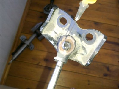

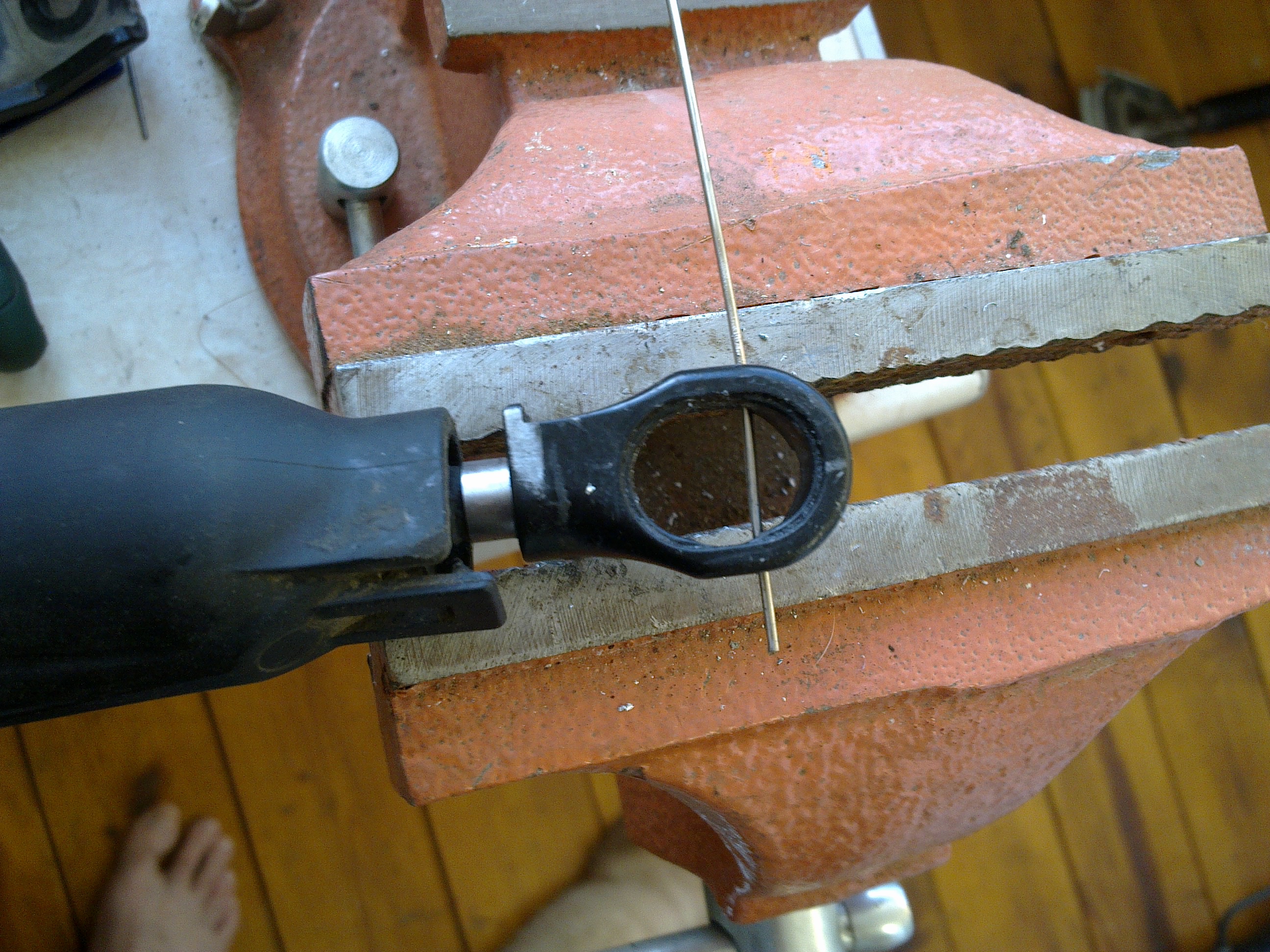

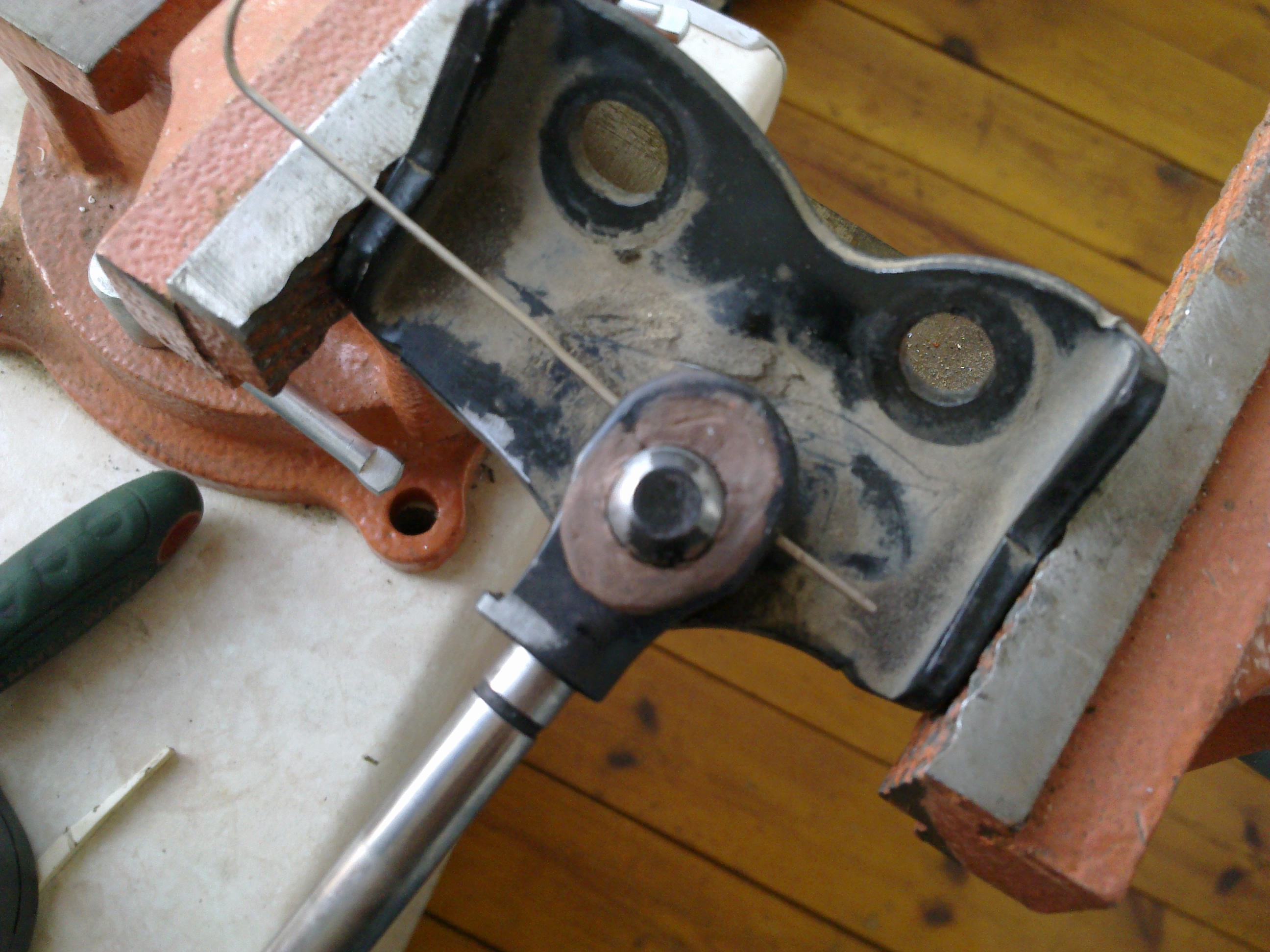

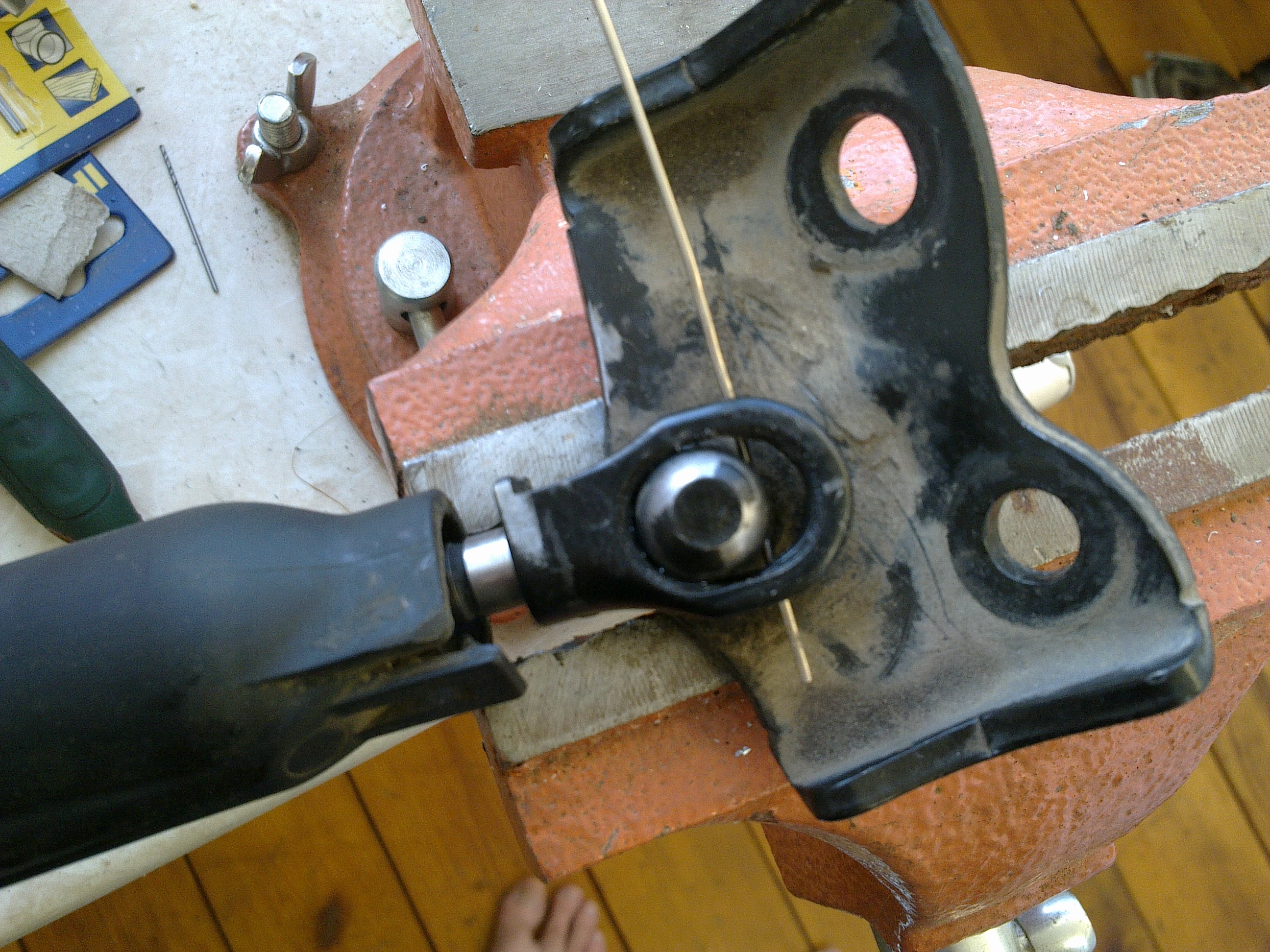

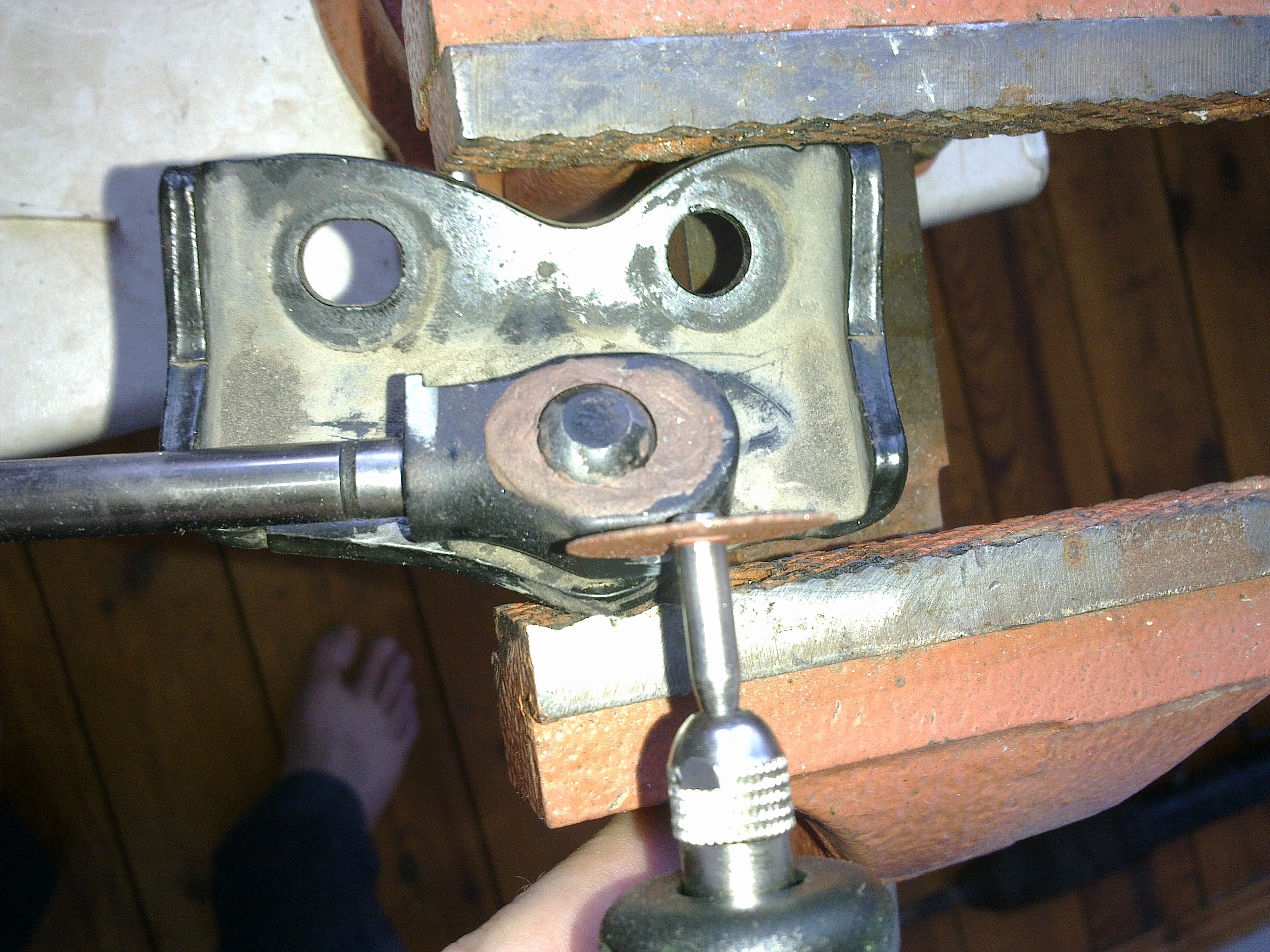

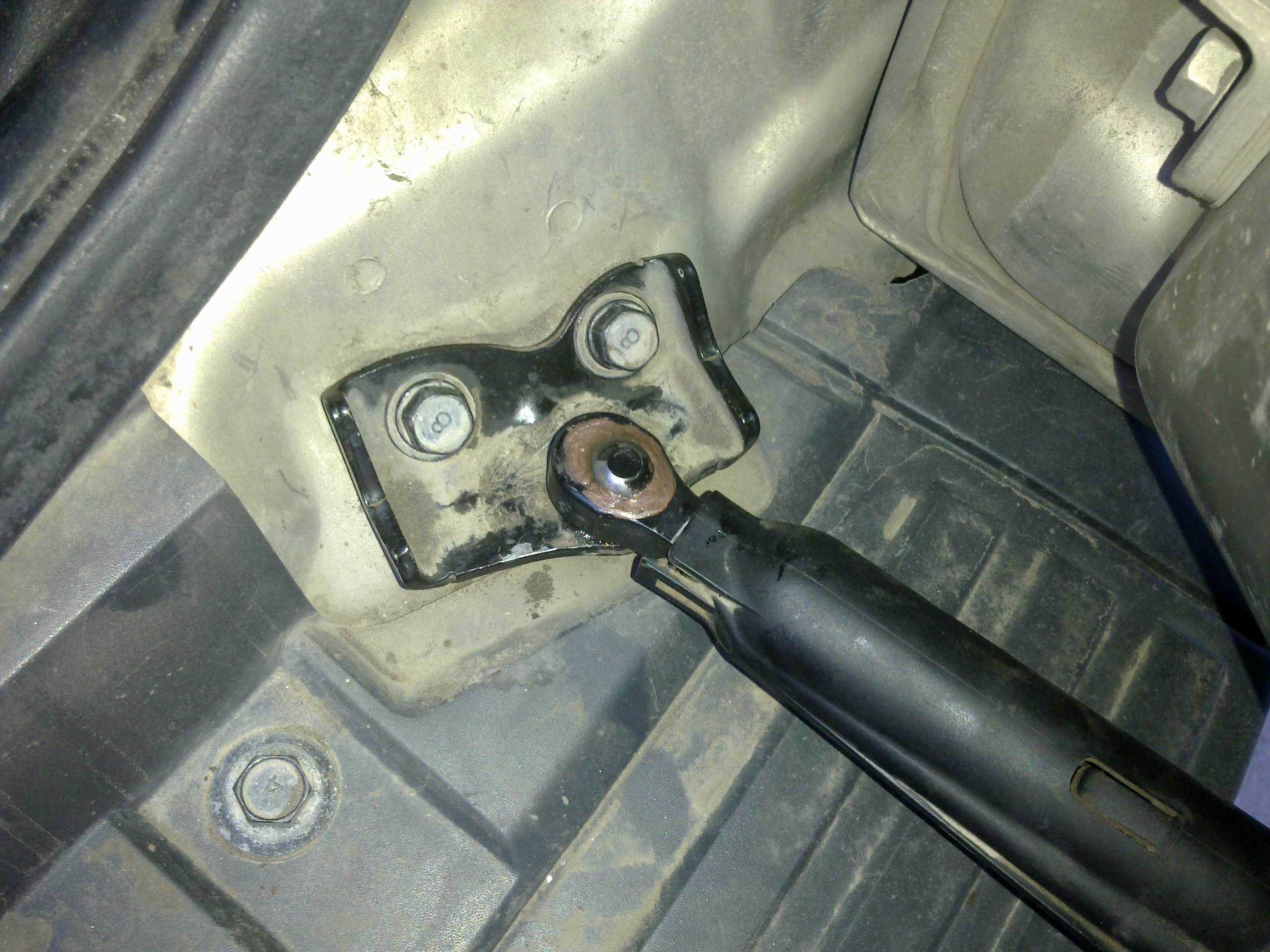

Спасибо Корнею за наводку. Тоже рассыпался сухарь и я пошел по его пути с холодной сваркой, только вставил еще проволочный фиксатор. Фото отчет прикладываю. Для красоты можно было сварку колпачком сделать и покрасить, но мне не любоваться там)))

Dmitry64.
Как результат эксплуатации за пол года? Держится сварка?
