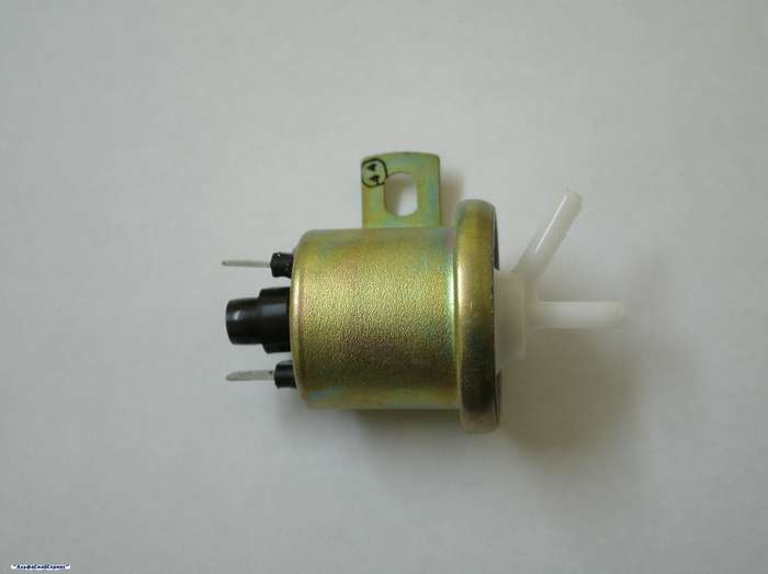

можно вопрос. какой именно клапан от жигулей?

Клапан Вакуумного привода хол хода карбюратора (он же экономайзера) цена 60-80ры

Это он? А как его подключить?

S@n4e$ писал(а):Это он? А как его подключить?
он самый ! :*THUMBS UP*:
