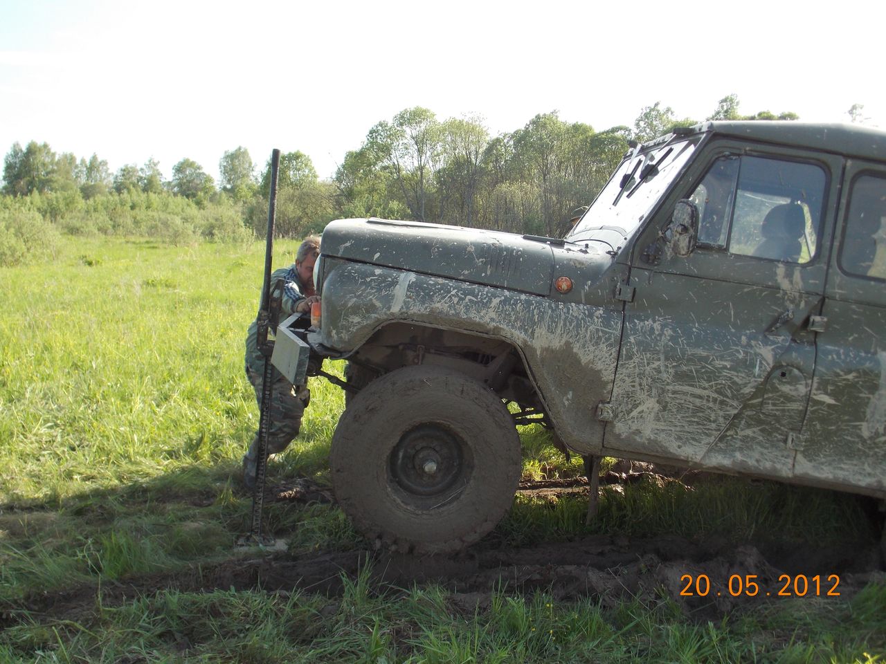

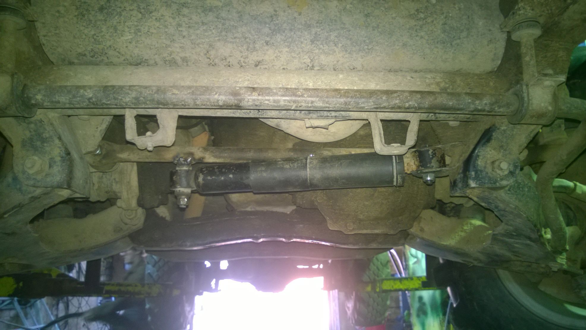

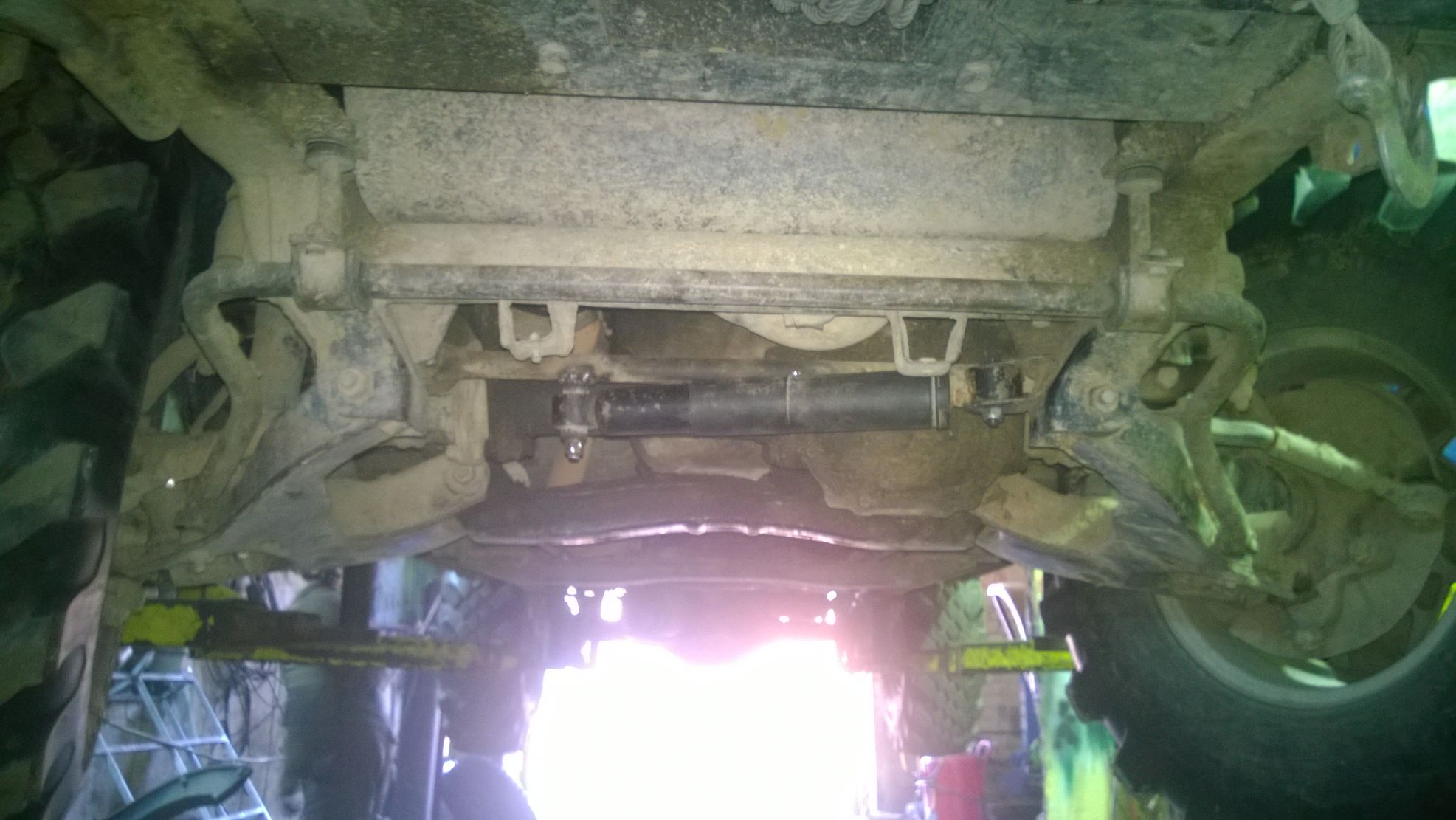

А я себе демпфер присобачил
В следующие выходные в Весьегонск стартуем,на открытие охоты.
trial69
Сообщения: 610
Зарегистрирован: 22 янв 2010, 19:21
Двигатель:: 4G54
Мой автомобиль(и):: Pajero1
Откуда: Королев,М.О.
Поблагодарили: 14 раз
Re: Боевой самопрыг.Паджик 1,1987 г.,4g54,араб пятидверный.
Сообщение trial69 »
:*THUMBS UP*: :) разница чувствуюется?

пока не выезжал,может завтра попробую

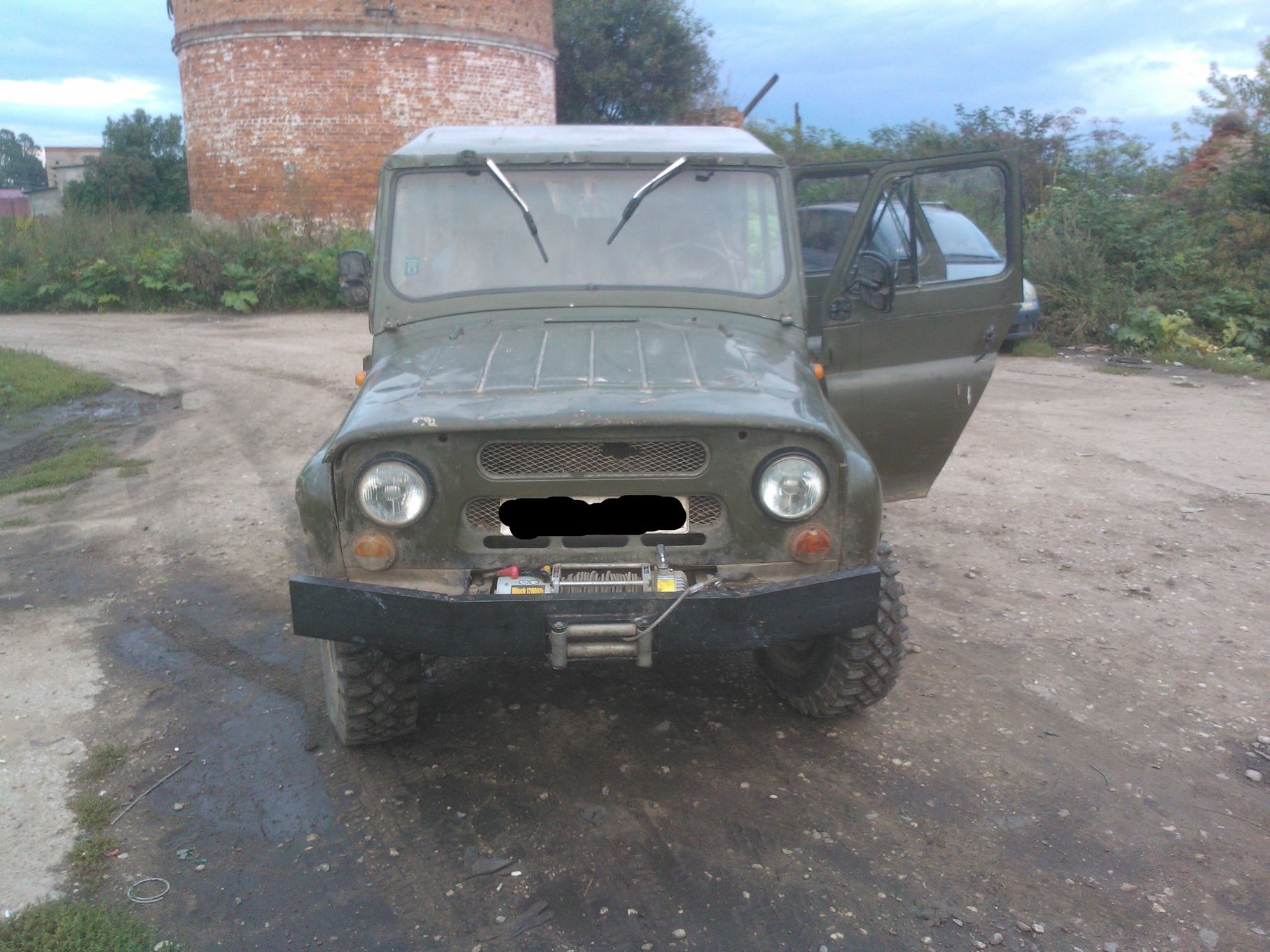

лебедь и бампер низко, маленький угол атаки.
а что выше не поднял???
замерь от земли до бампера.

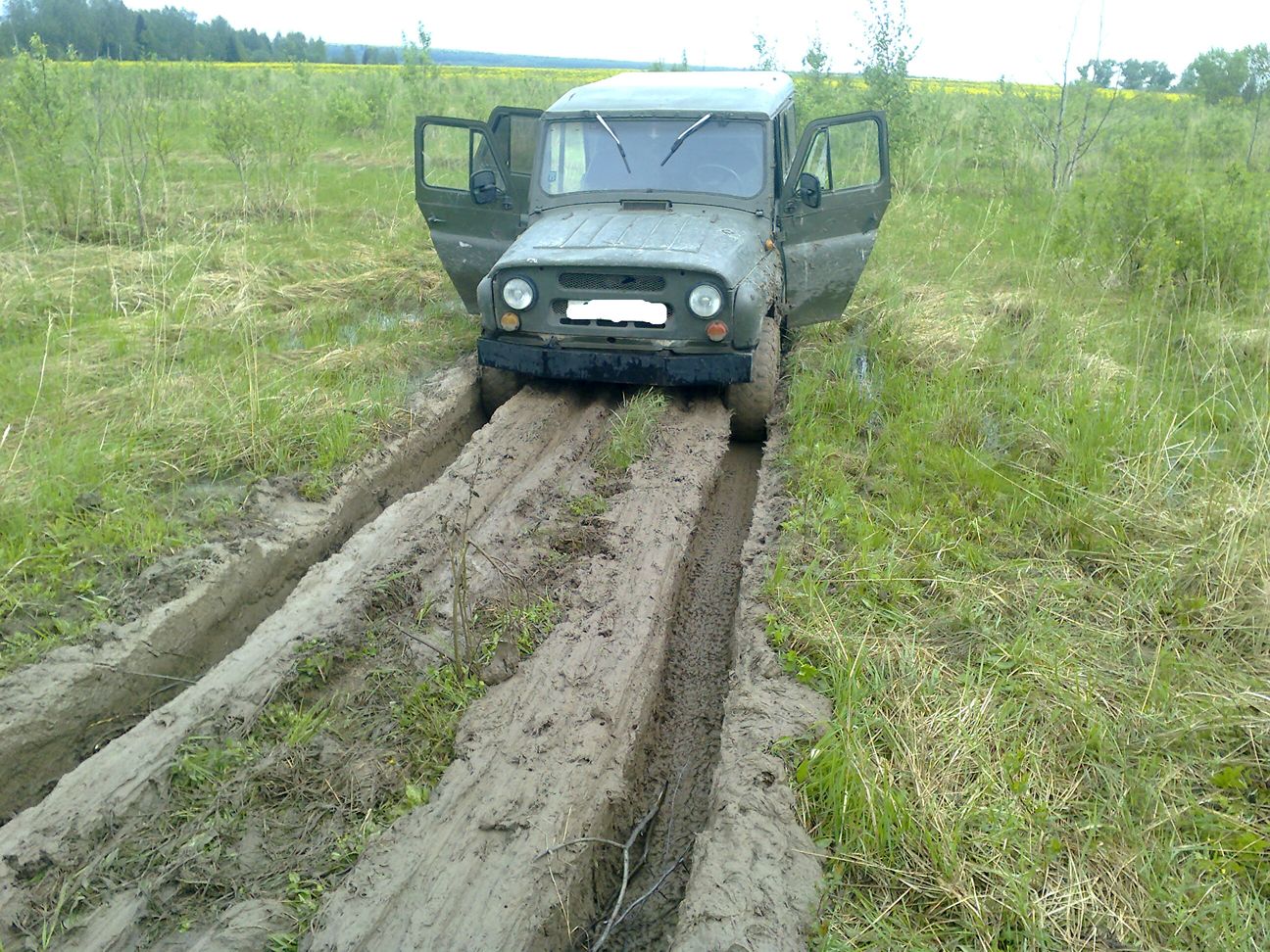

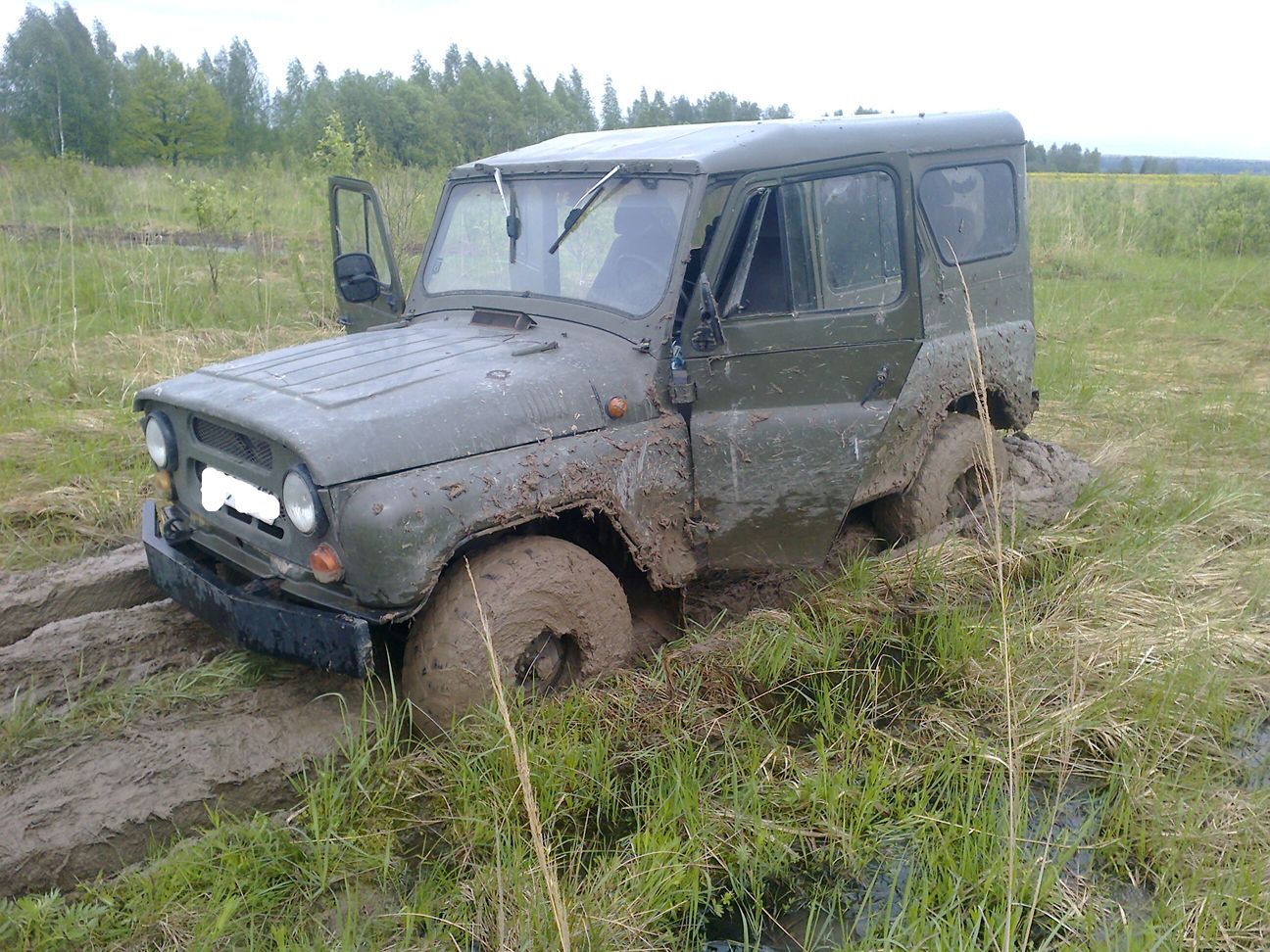

пузотерка писал(а):лебедь и бампер низко, маленький угол атаки.
Полностью согласен,хотя мне не принципиально,мне до контрольных точек не ползти.Вот на заднем бампере действительно малый угол.Уже не раз упирался.Сейчас подножку убрал,чуть позже тоже из швеллера замонстрячу бамперок.
Почему не поднял выше?Площадка и лебедка идеально вставали в штатные места крепления бампера.Не хотелось что-либо мудрить.Пусть так будет.У меня на уазке тоже бампер низко был-и ничего,ни разу из-за него не застрял или не смог проехать.

с задним бампером понежнее, лишний вес при таком рычаге не лучший вариант.
поэтому и со штатным задним катаюсь, у меня зад тяжелее переда на 30% примерно!!!

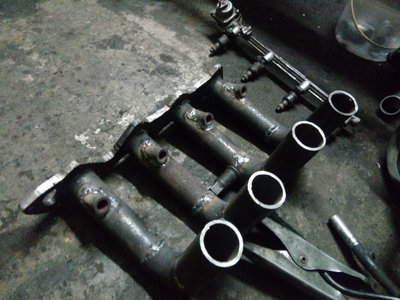

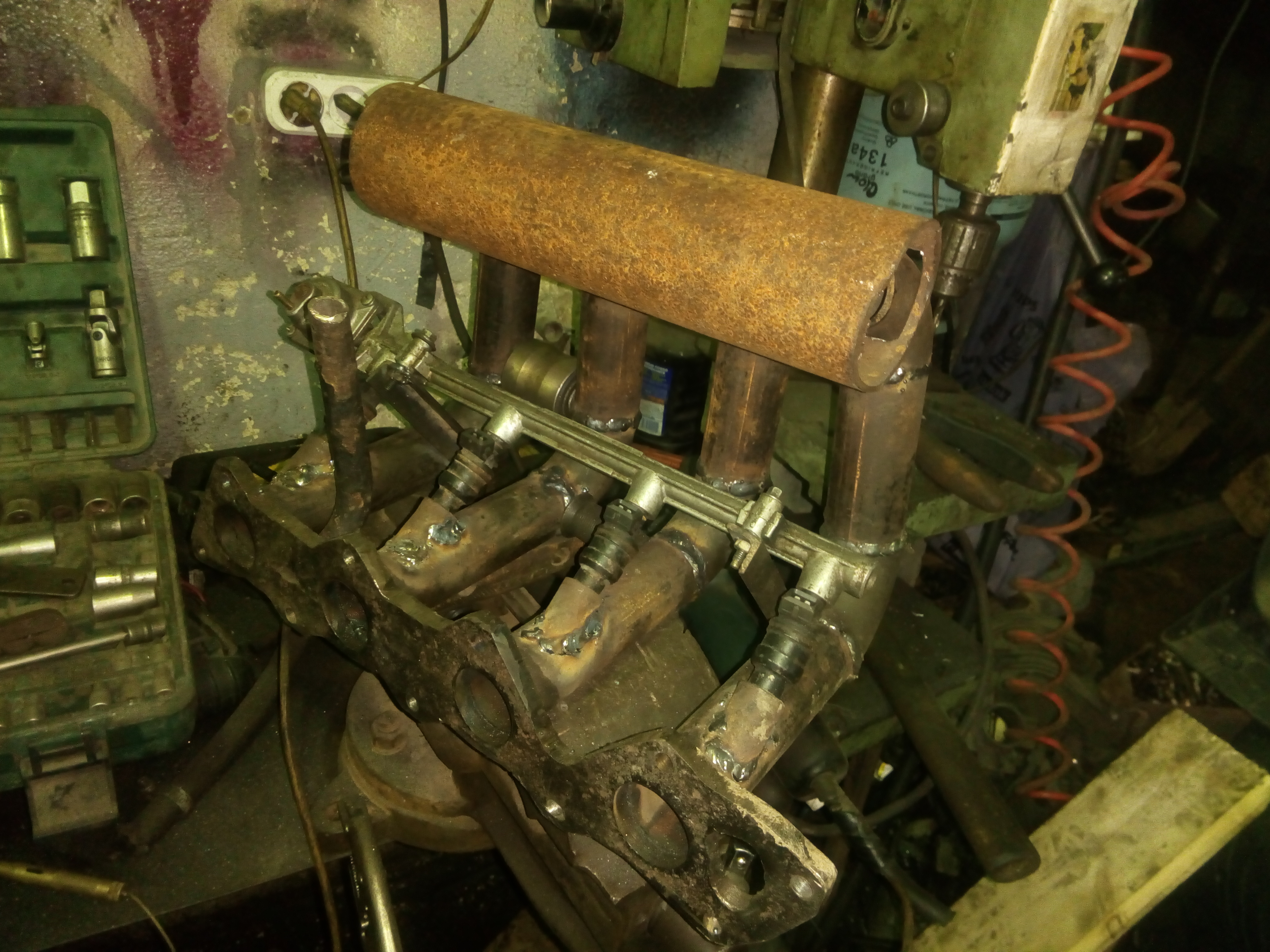

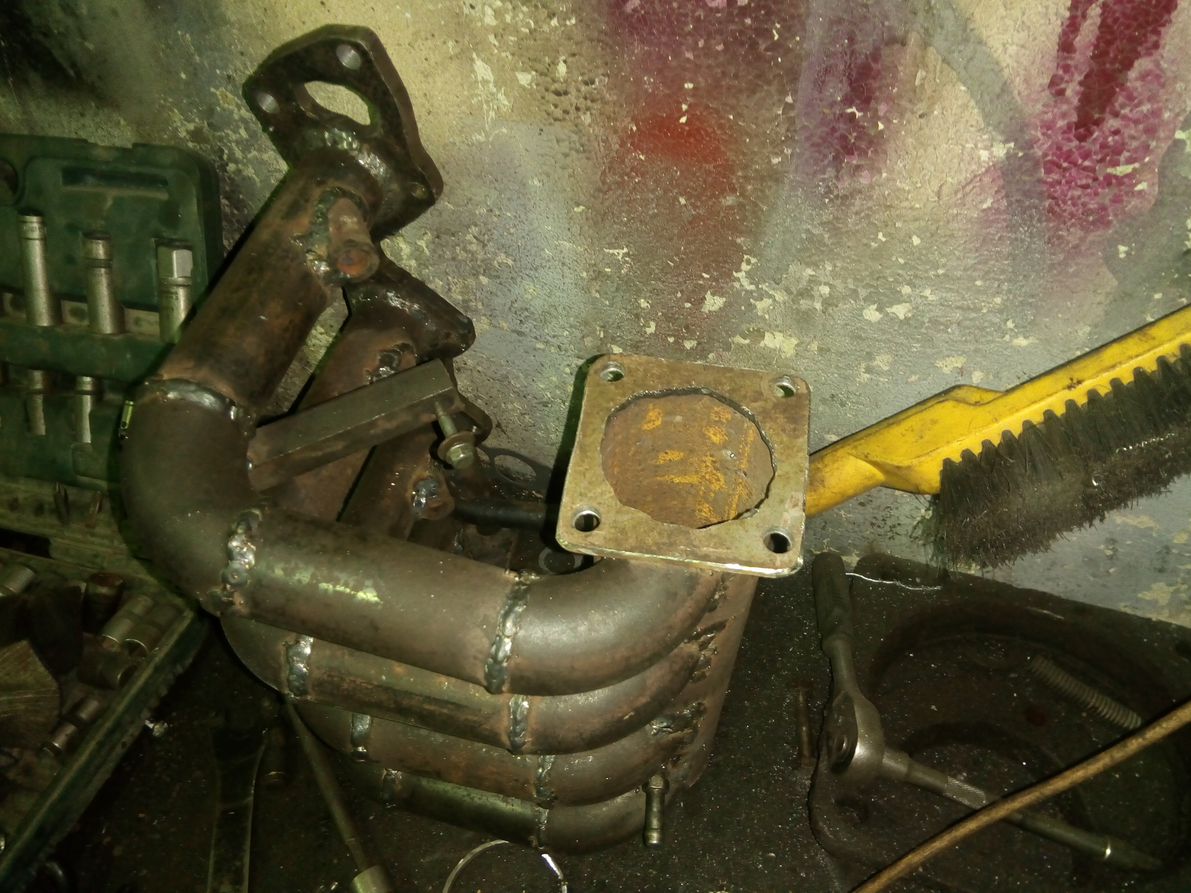

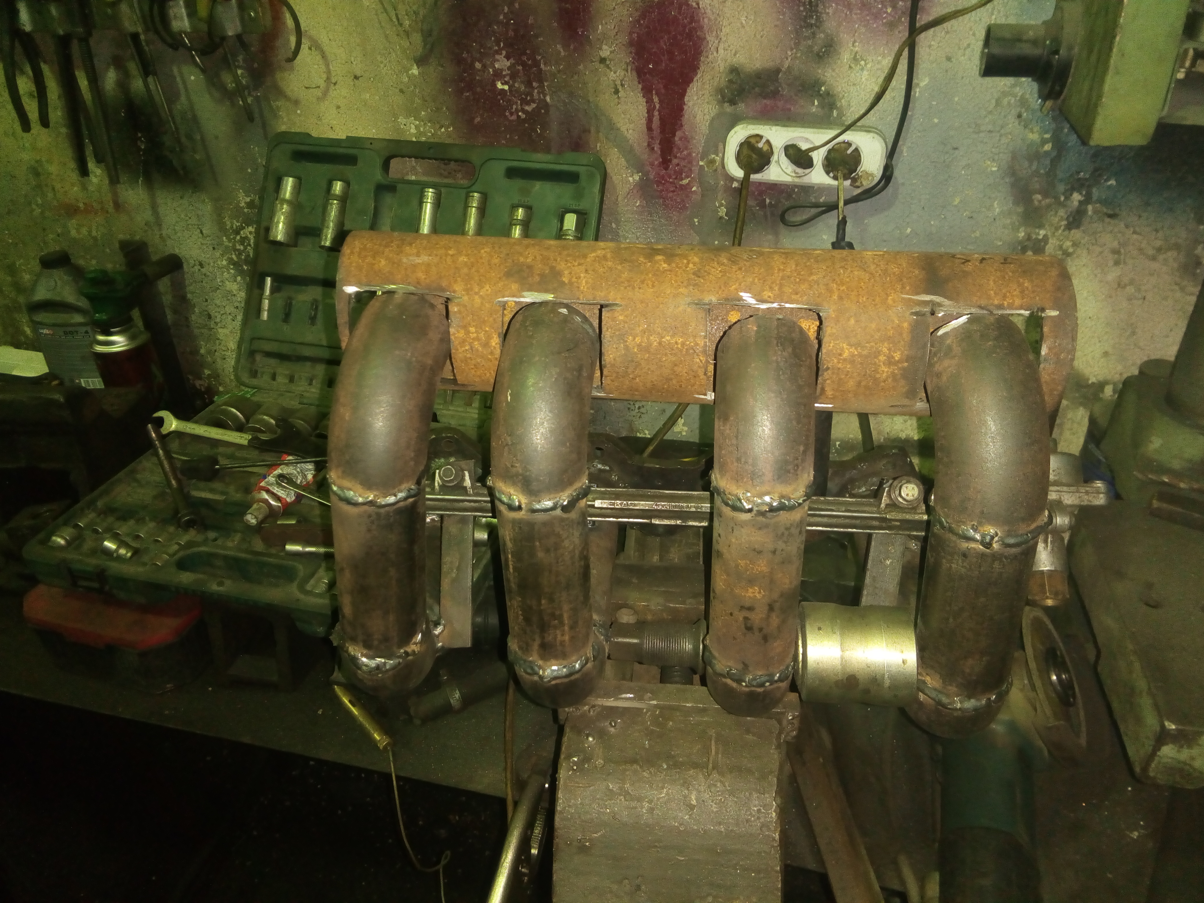

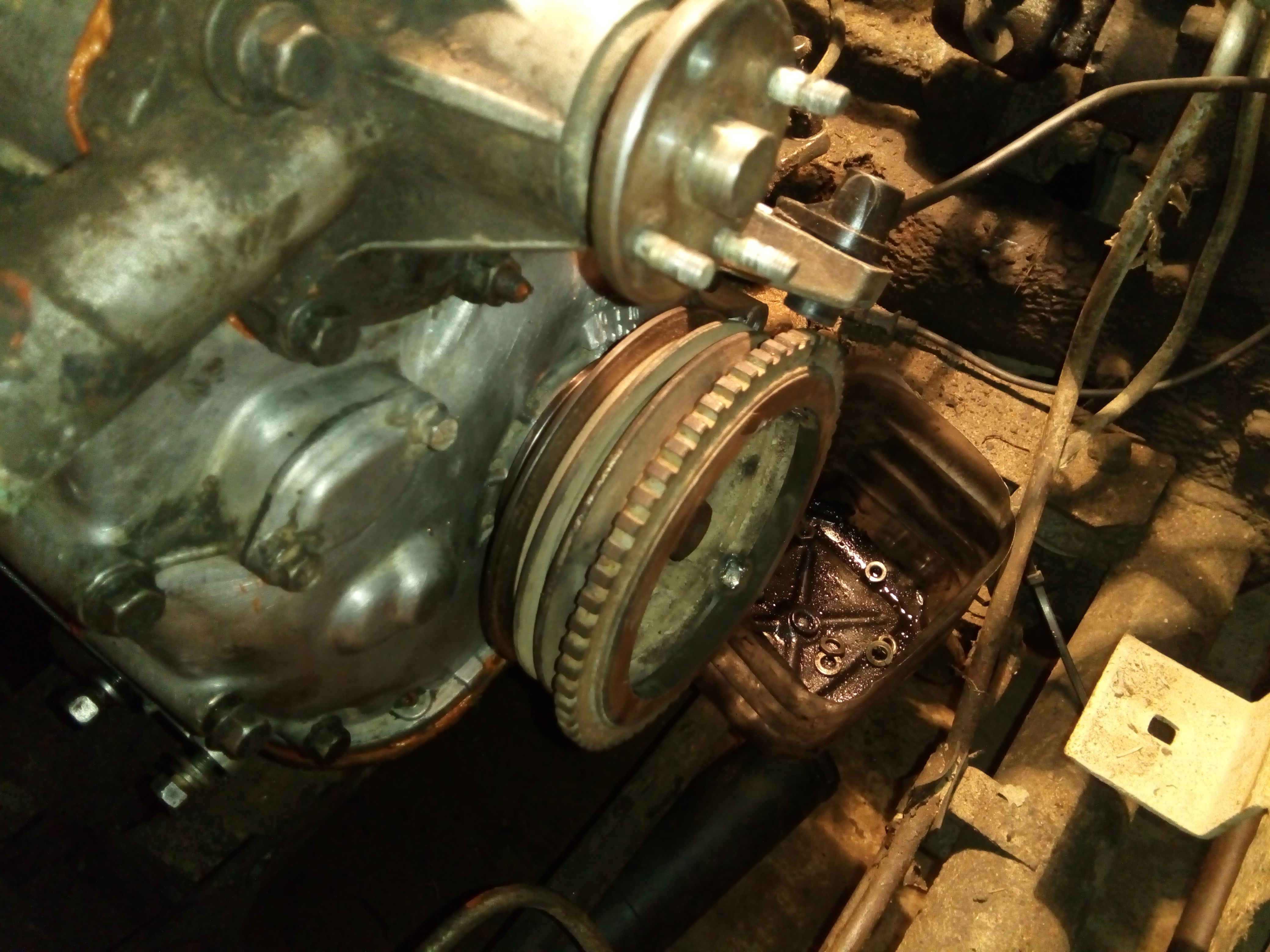

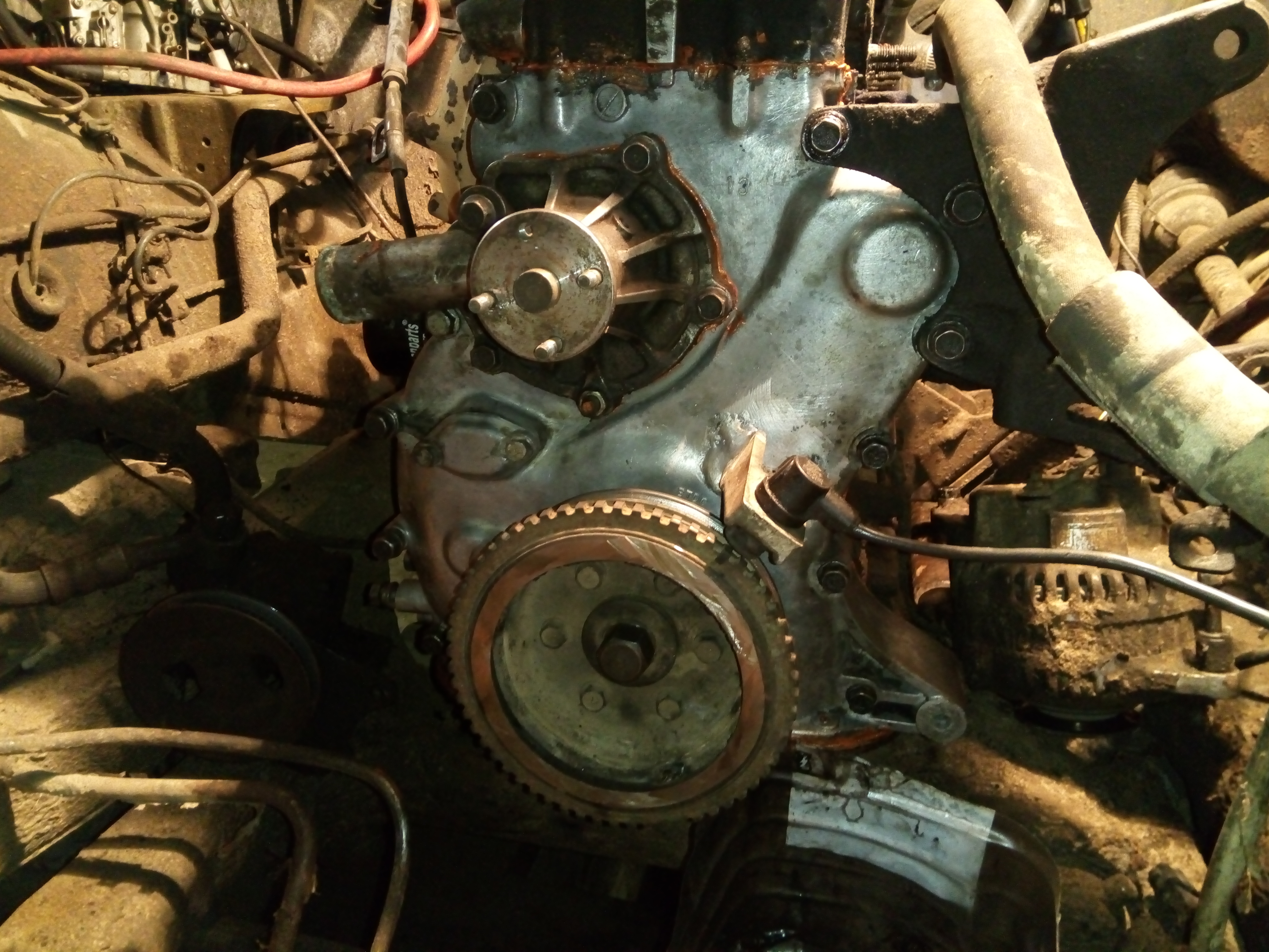

Всем привет! Давно не писал что то я здесь. В общем в связи с тем,что машина за мою цену продаваться не хочет,а за дешево отдавать жалко,решил я перевести ее на инжектор. Получится или нет- не знаю,но заинтересовала меня эта идея изрядно. Основной движущей силой и генератором идей является мой хороший друг,который имеет небольшой сервис и кучу безумных идей. Инжектор-одна из этих идей. Исполнение,несомненно,будет исключительно колхозным,но меня это не напрягает,лишь бы все фунциклировало. На данный момент приварен кронштейн на переднюю крышку под датчик кв от газели,приварен на шкив обрезок шкива с зубами от автоваза какого-то. Ну и пытаюсь самостоятельно варить впускной коллектор и ресивер. Все будет на газелевских мозгах и датчиках. Ну и немного фото.
Васько
Сообщения: 71
Зарегистрирован: 01 фев 2014, 10:29
Двигатель:: 4g54
Мой автомобиль(и):: Паджеро 1
Откуда: Кубинка
Сообщение Васько »

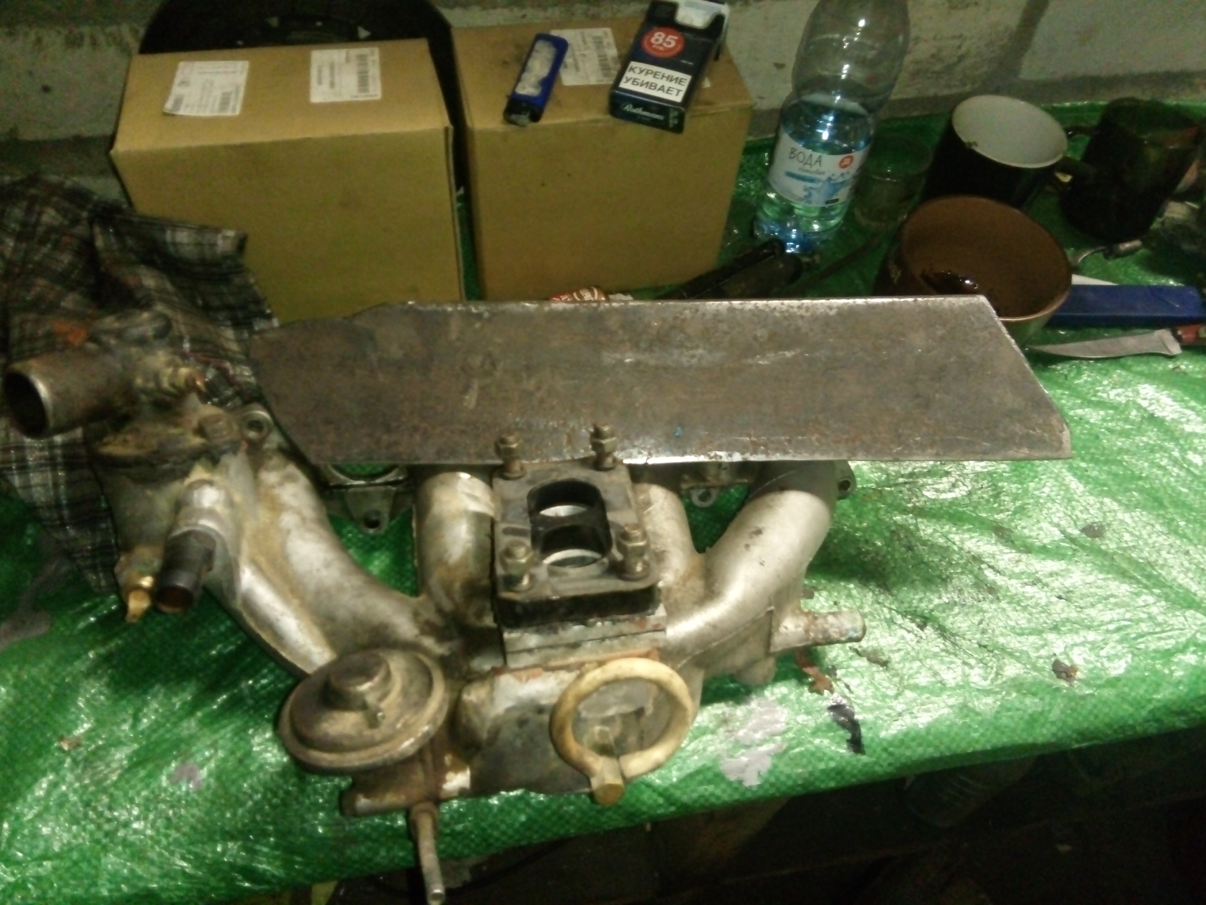

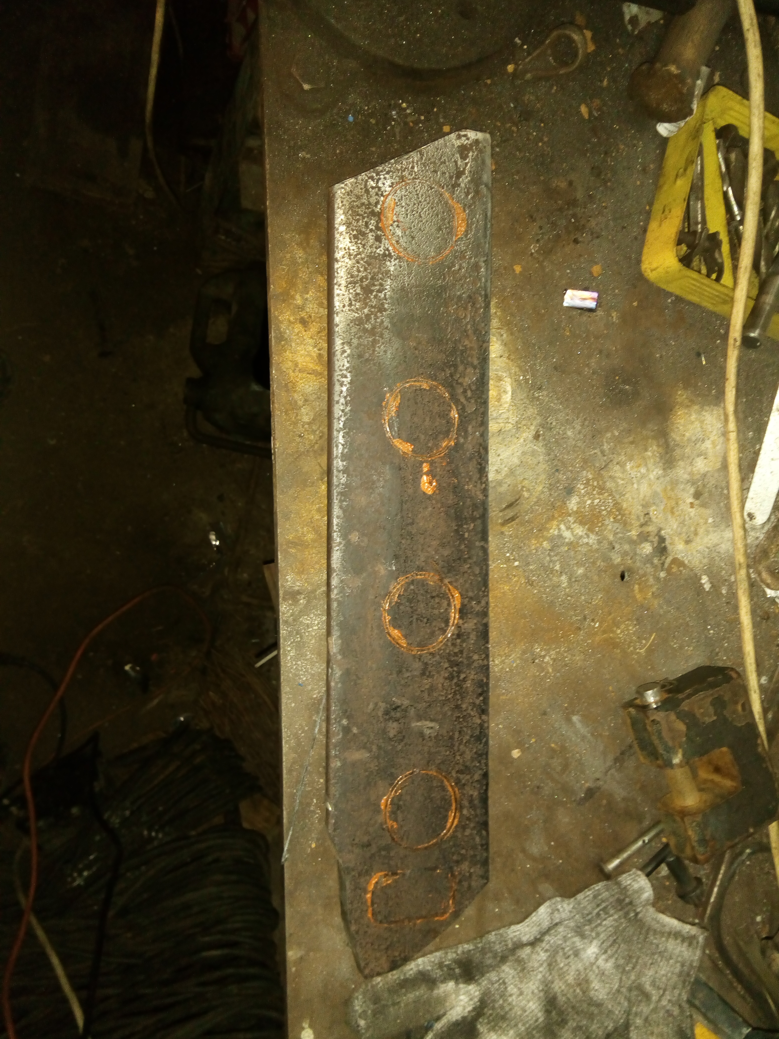

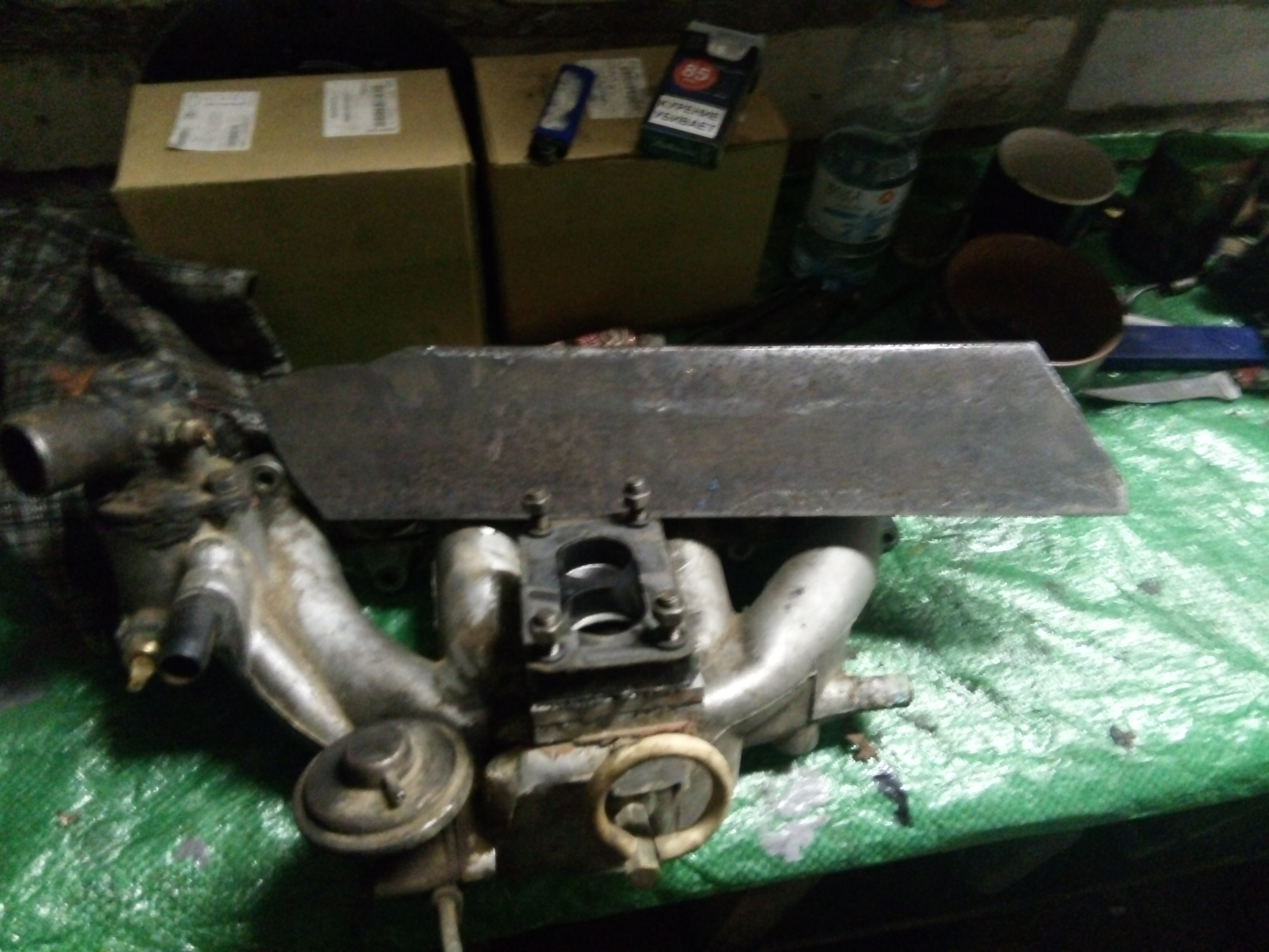

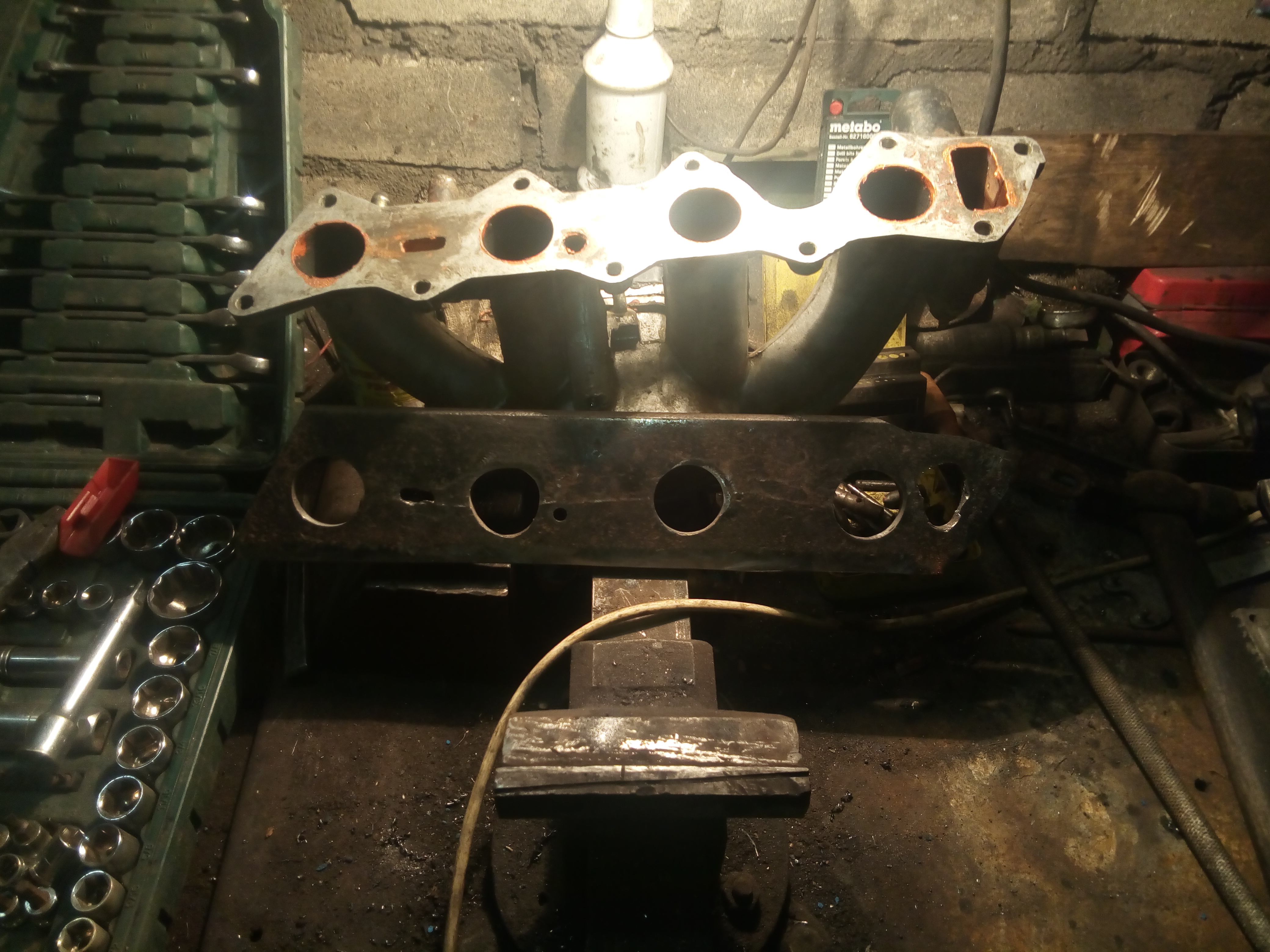

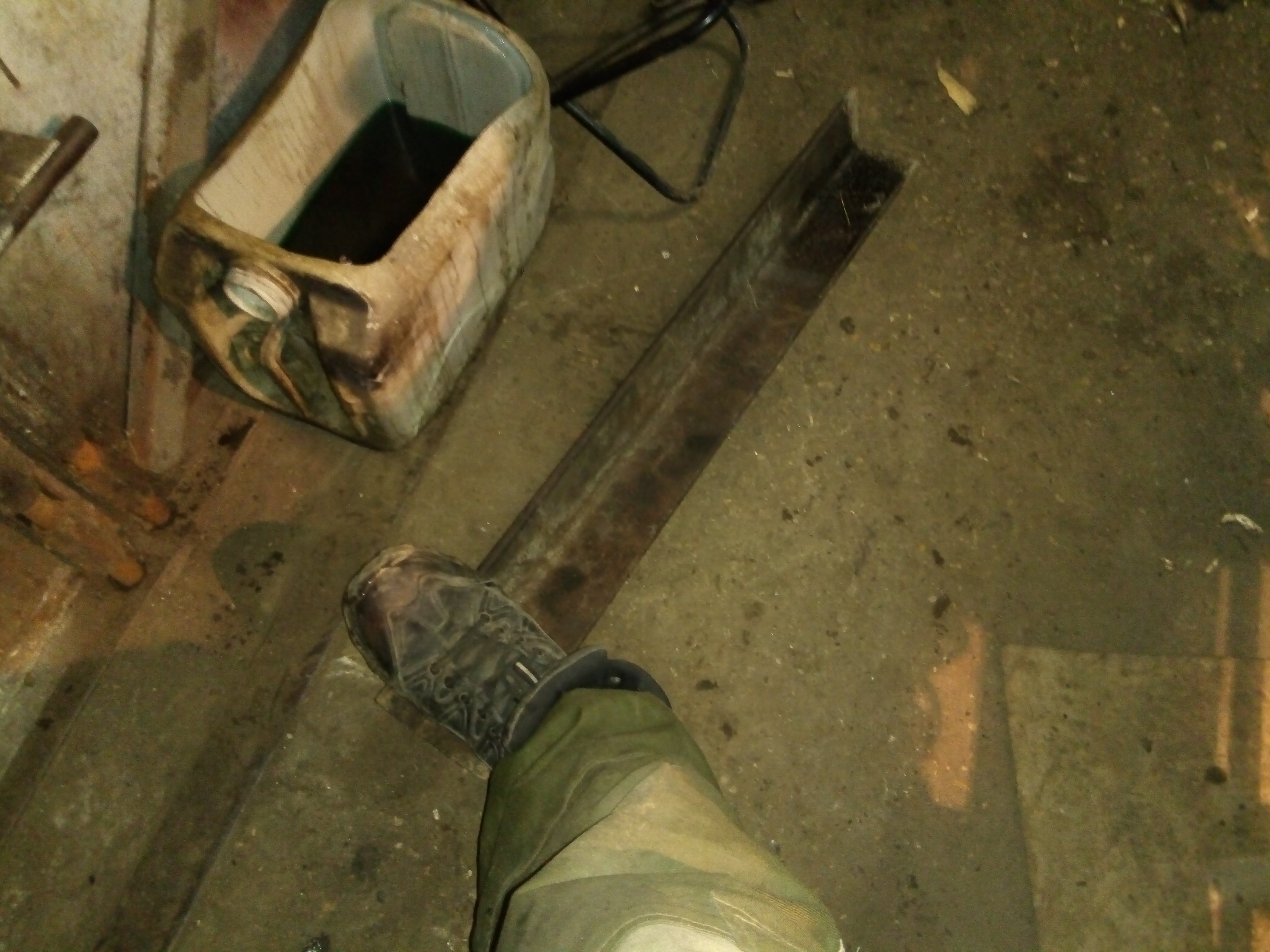

Пластина под коллектор была вырезана из уголка 10,толщина около сантиметра. Правда немного неровно одно отверстие выпилилось,но надеюсь позже это исправить. Так же датчик кв не совсем идеально стоит,придется переносить. Пока все,в вскр продолжу изготовление чудо агрегата.

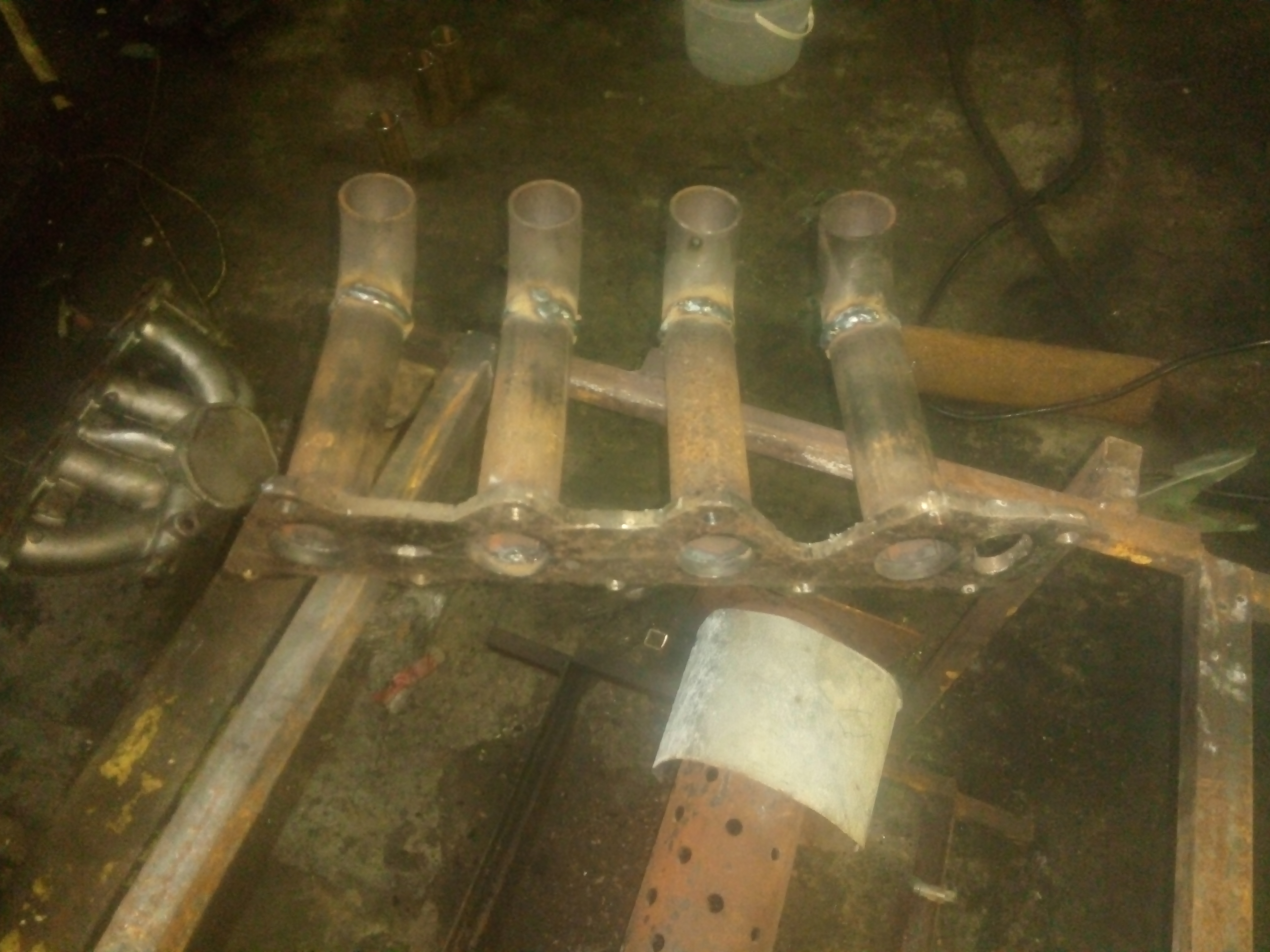

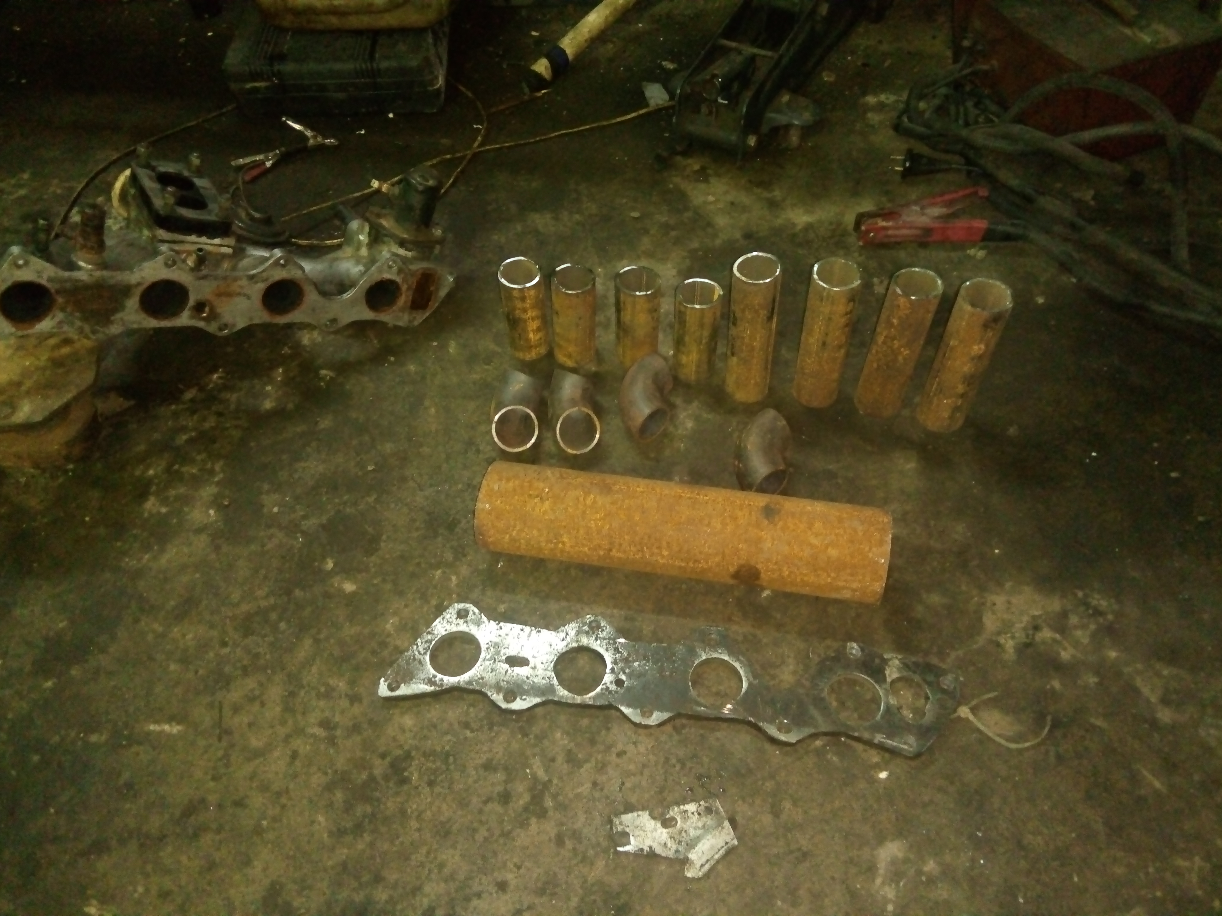

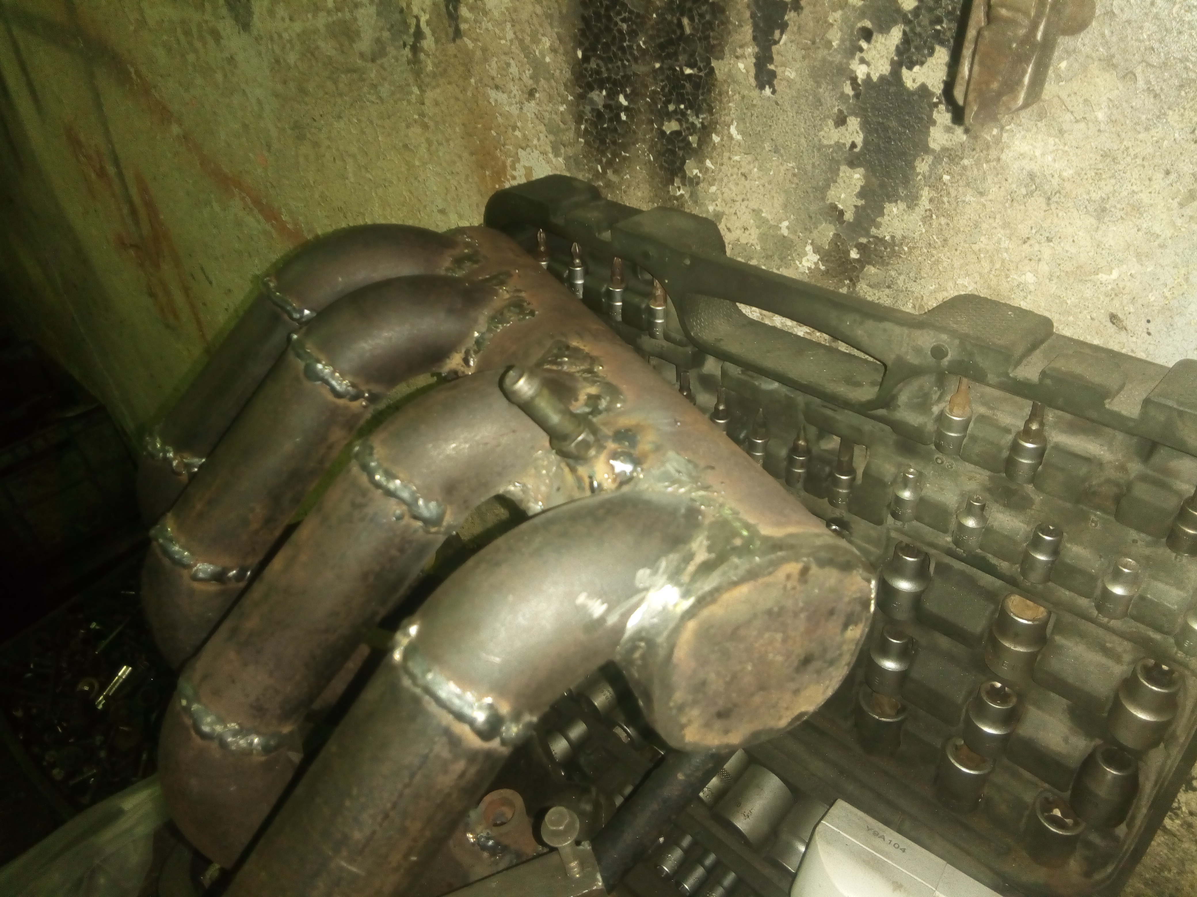

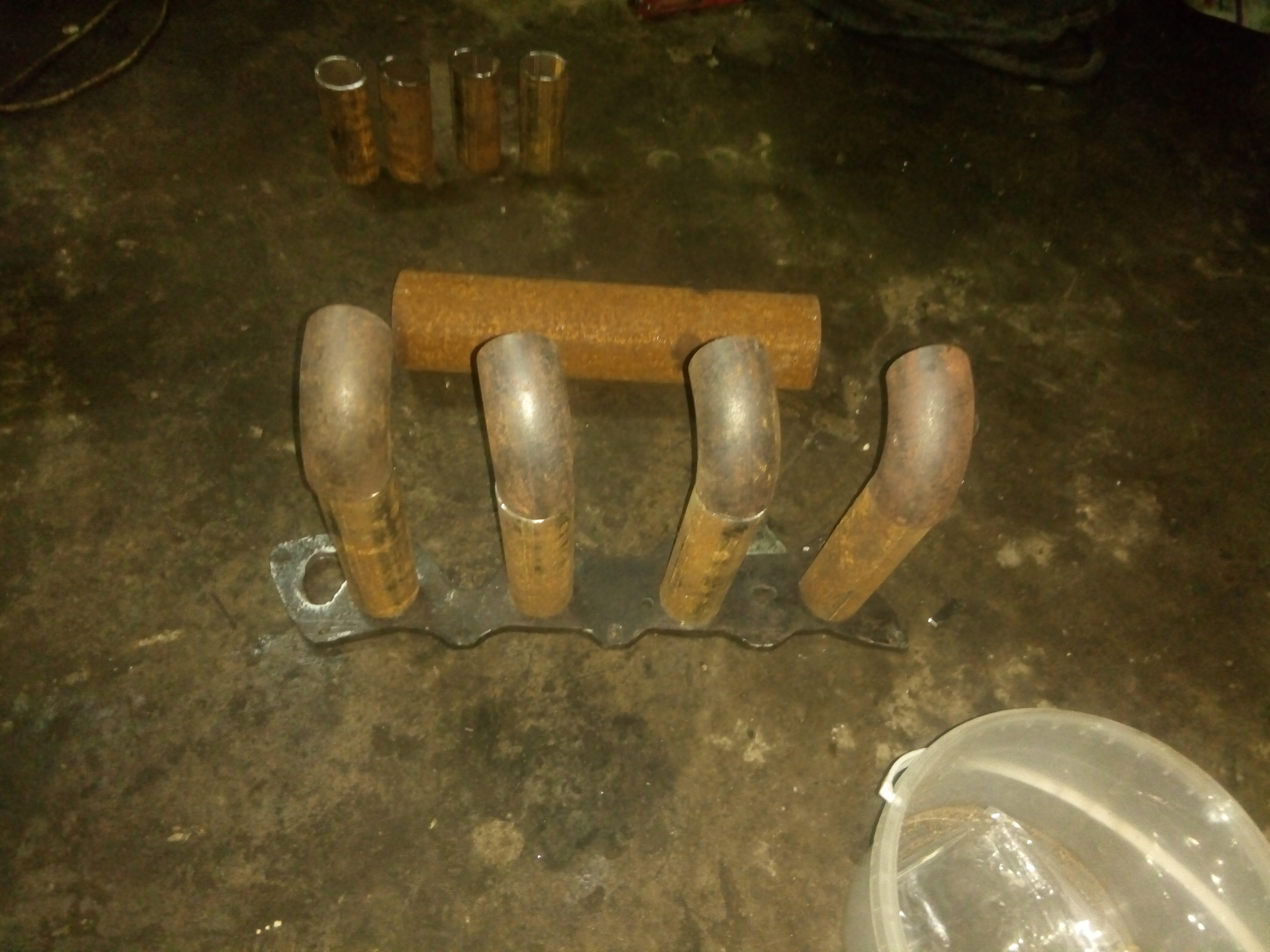

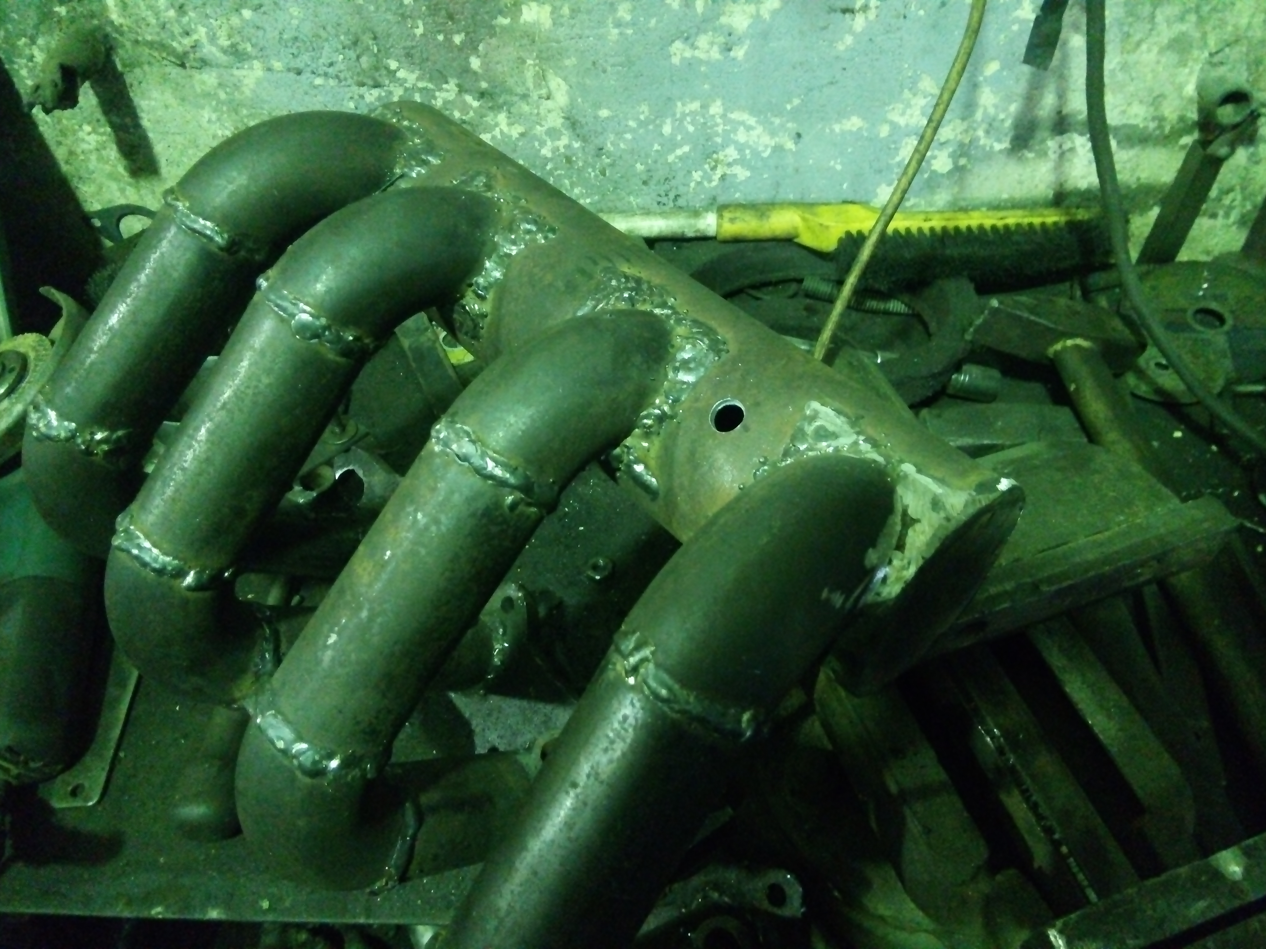

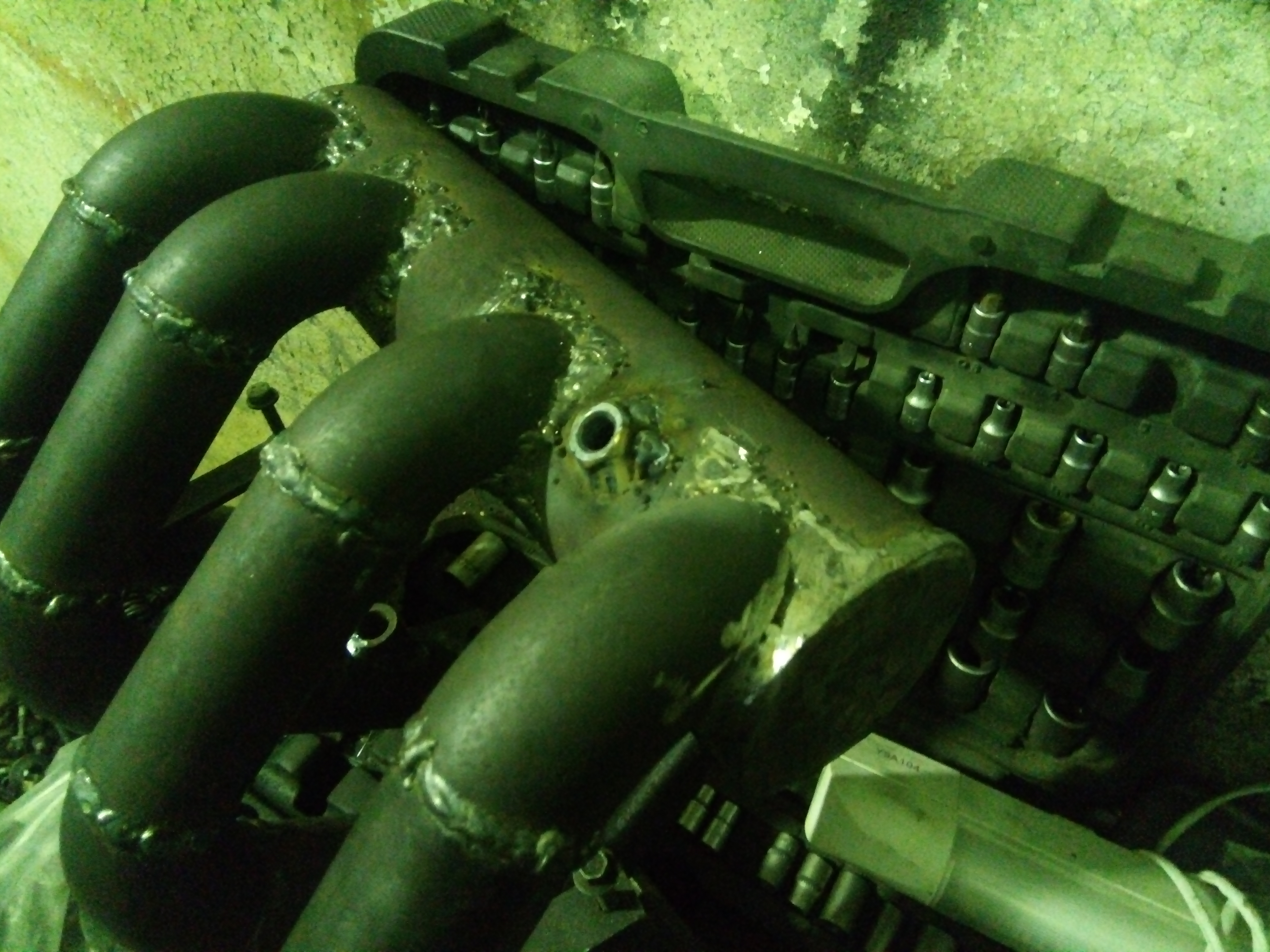

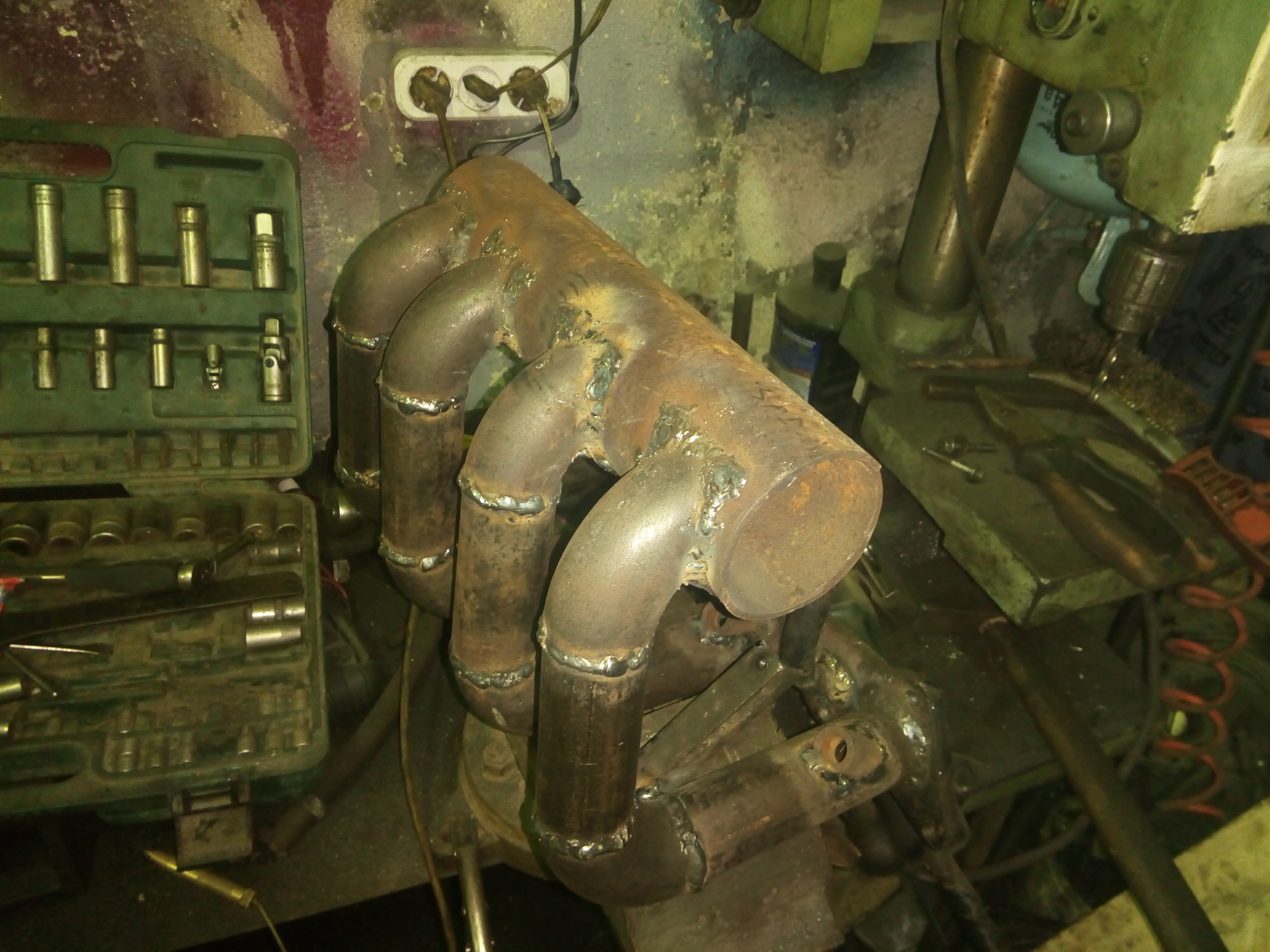

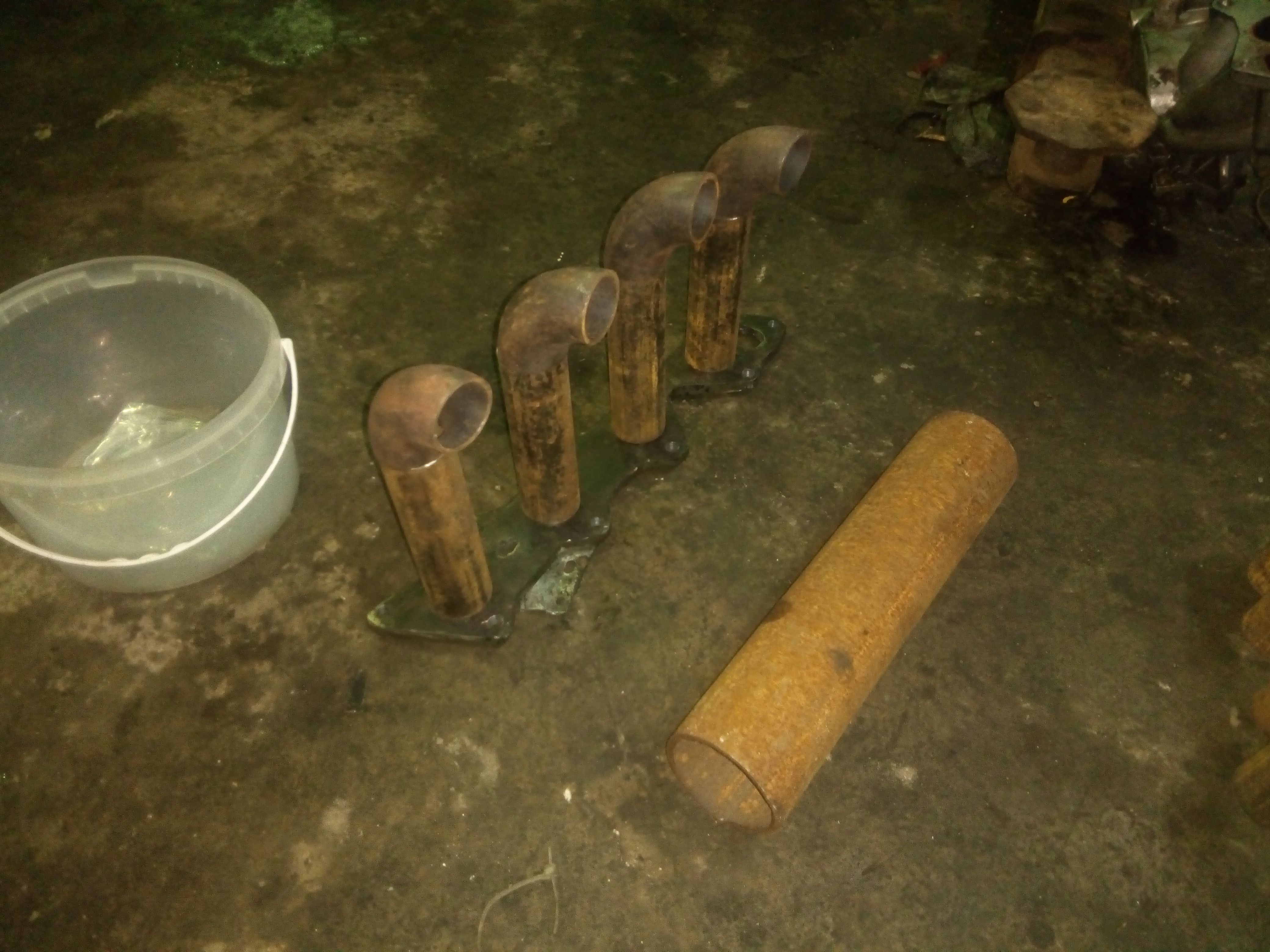

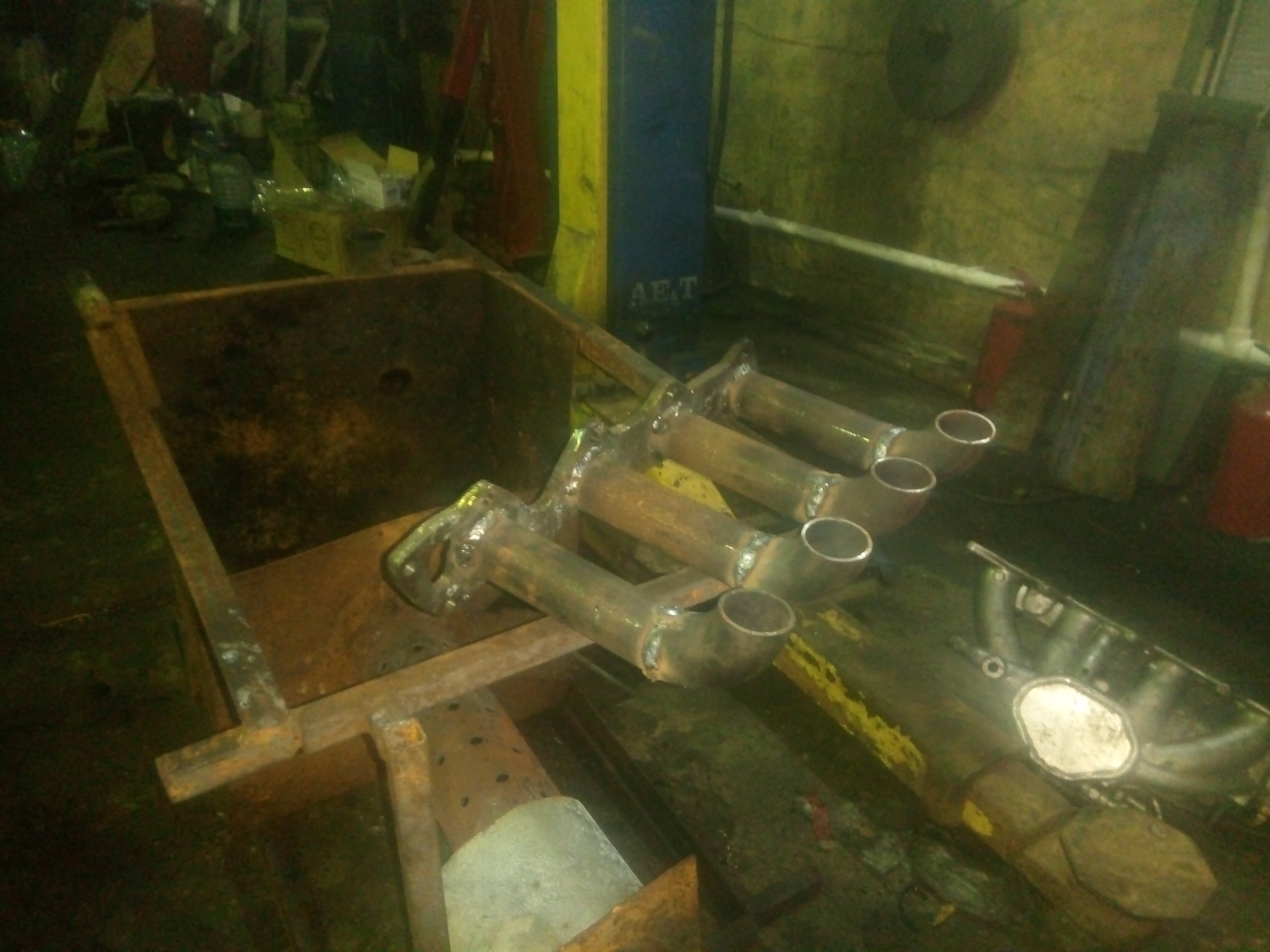

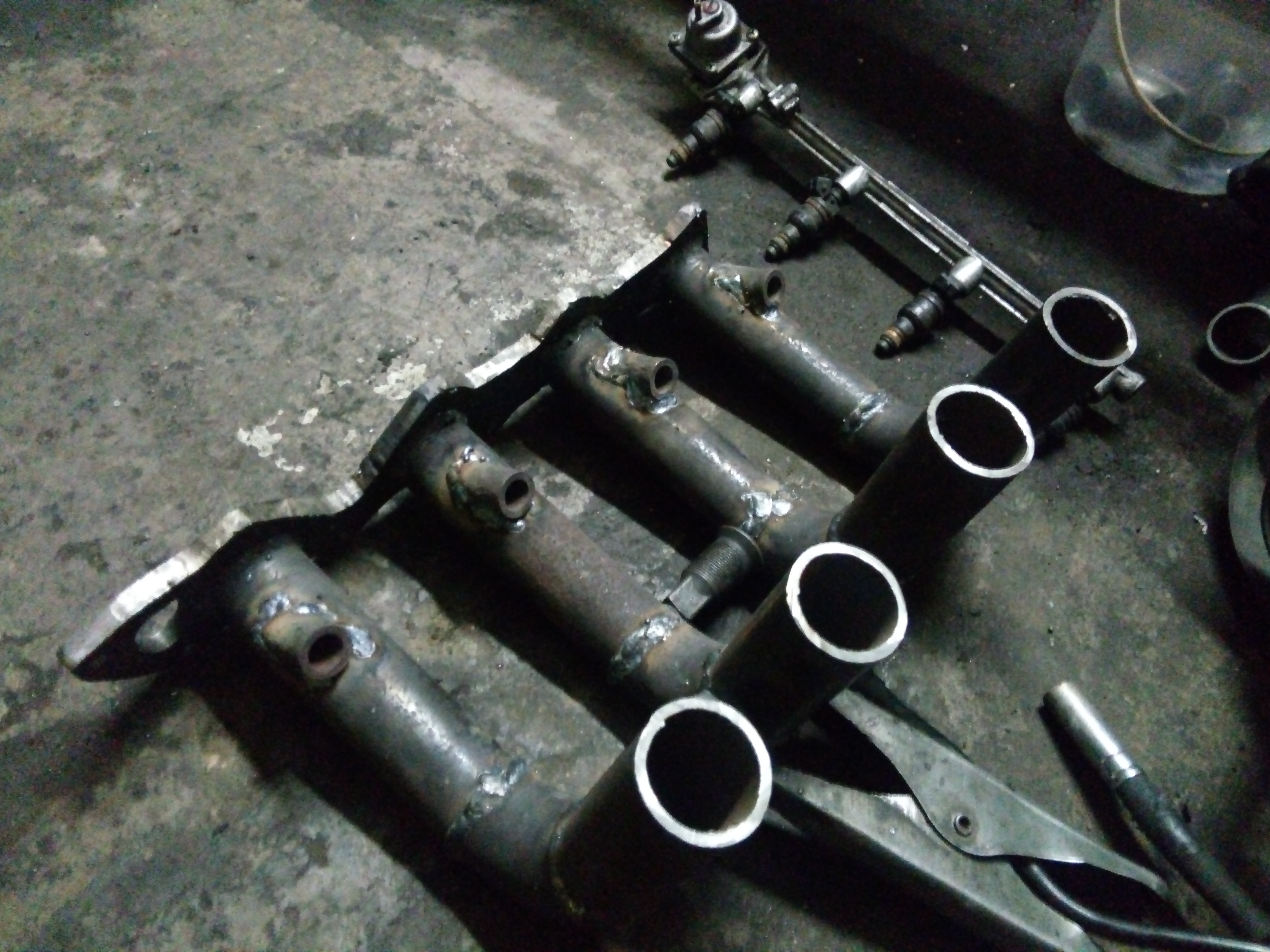

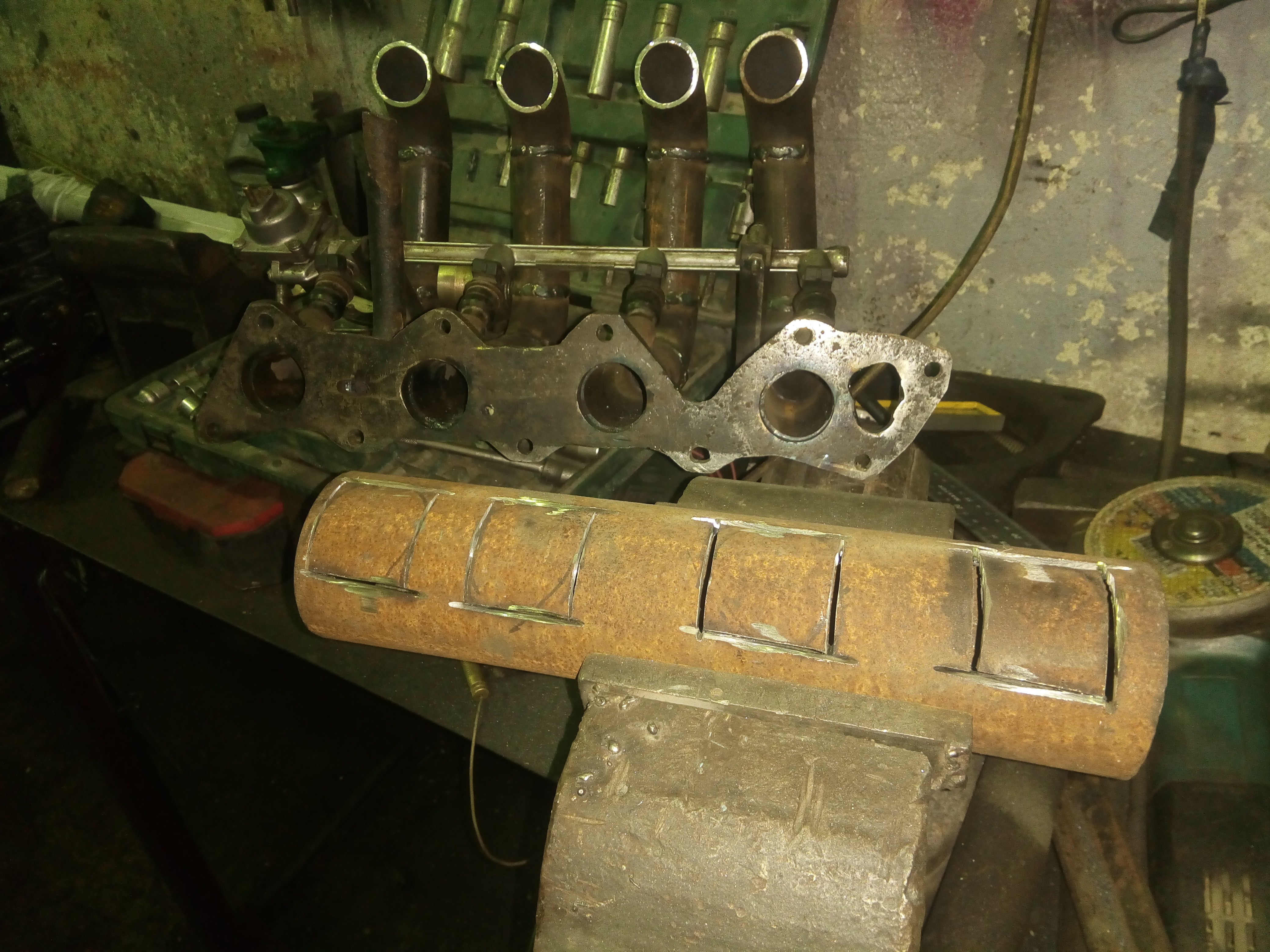

Продолжаем. Заготовки и процесс создания коллектора,мать его.
Это будет ресивер
Это будет ресивер
Жутковато выглядит все-котельная какая-то
Ну точно бойлерная. Того и гляди Фредди появится....

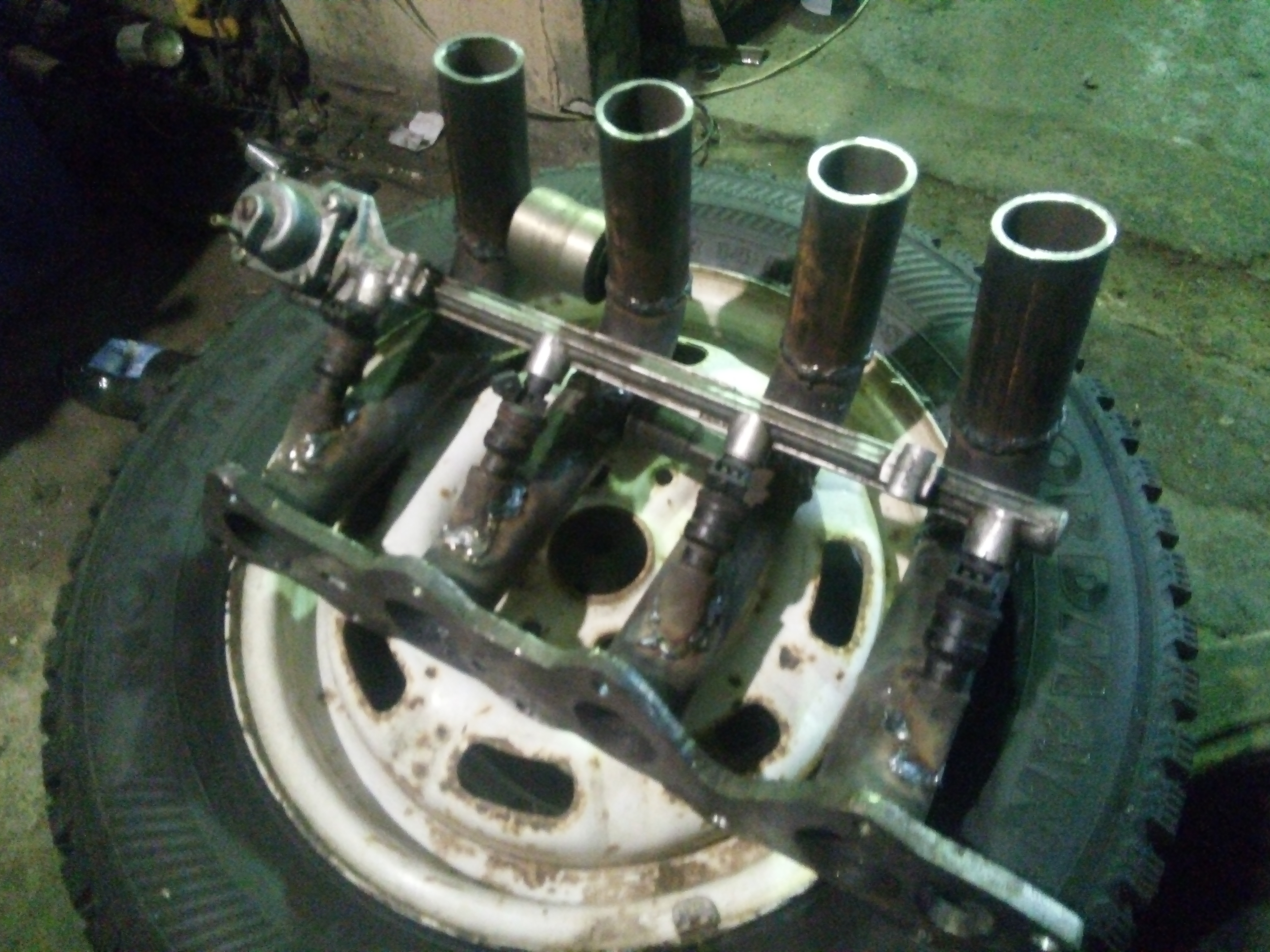

Делаем штуцер под вакуум
Делаем дИрочку....
Делаем дИрочку....
...привариваем гаечку....
...вкручиваем штуцерочегг

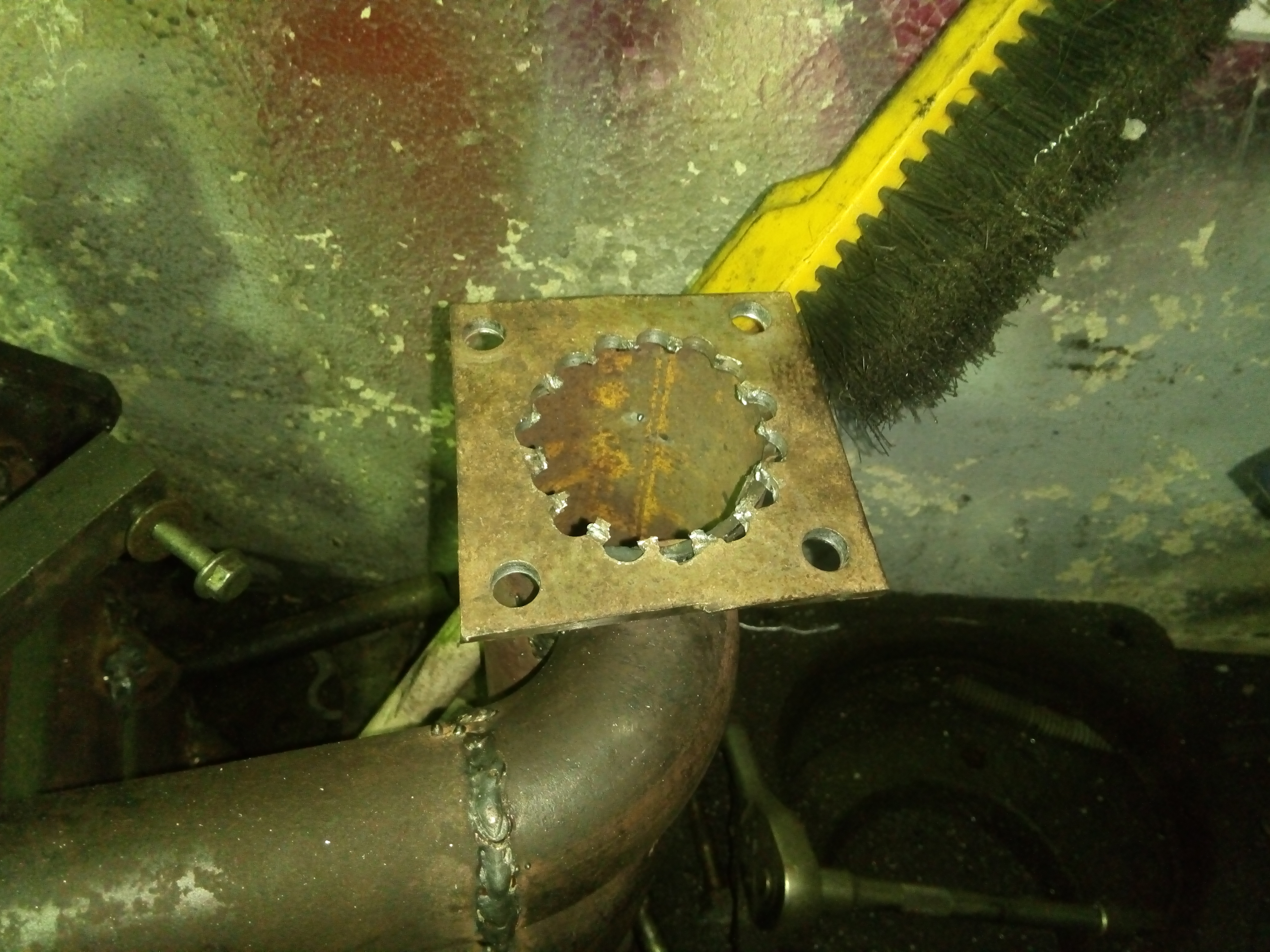

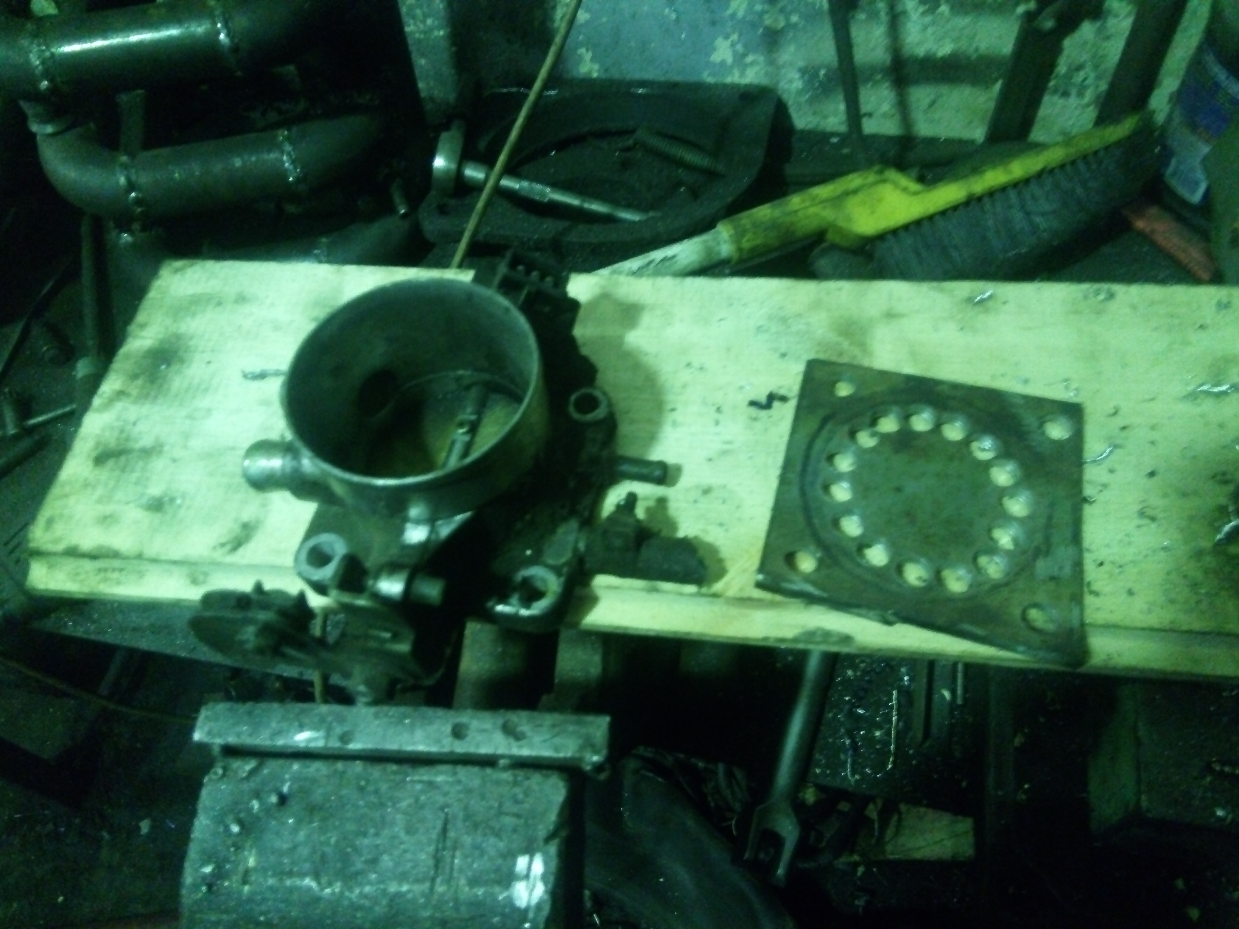

Изготовление флянца для дроссельной заслонки
Мутим флянец под дроссель

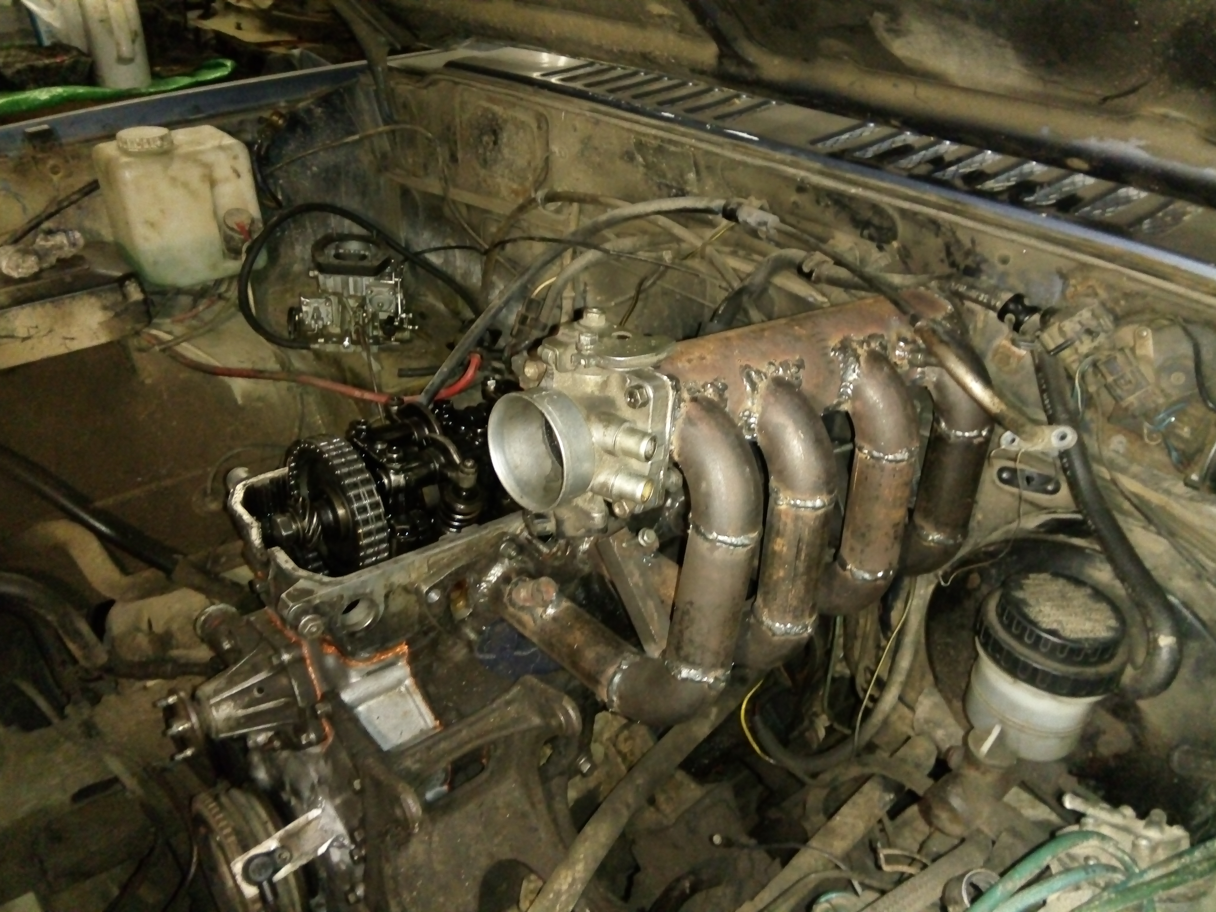

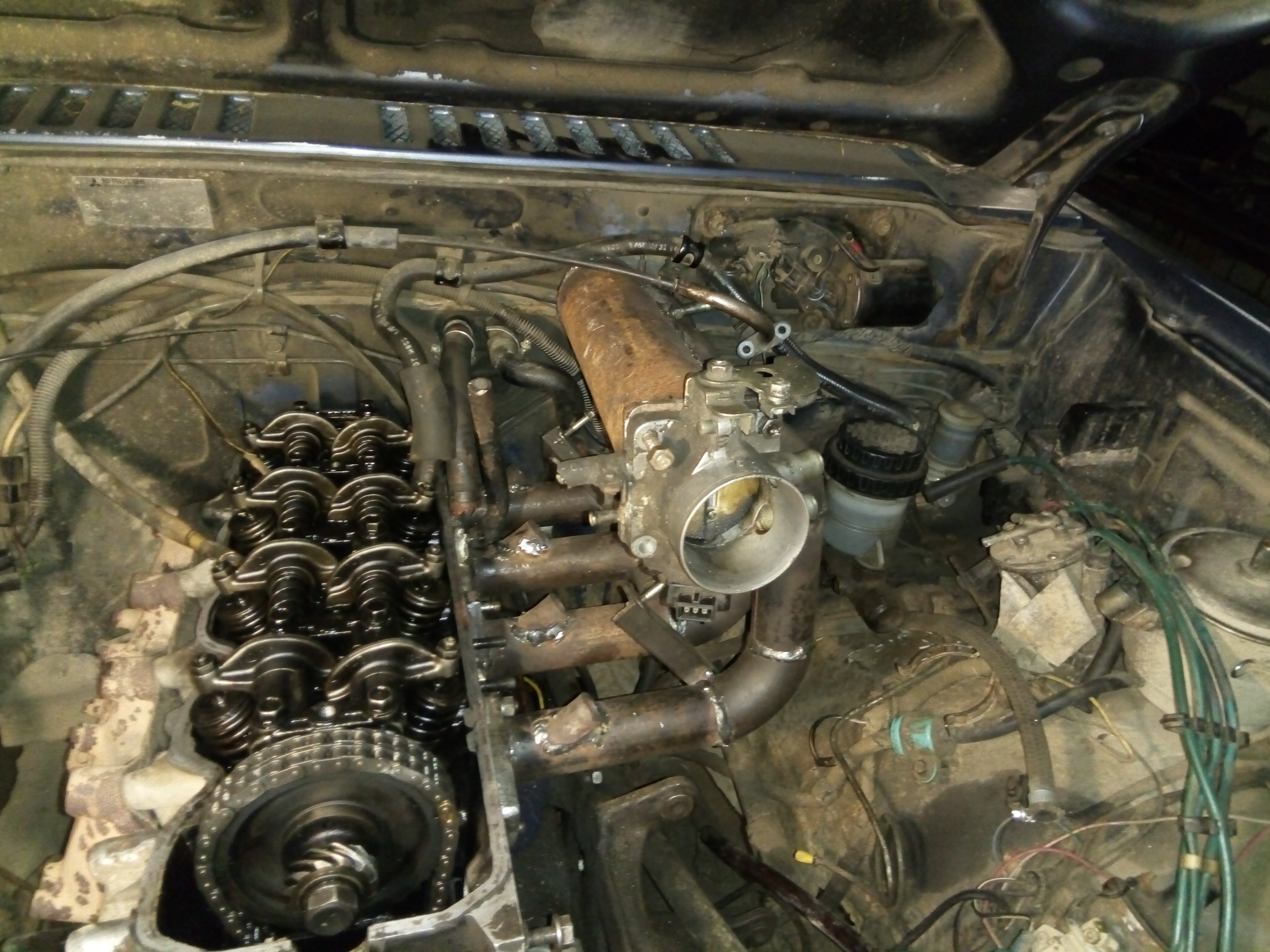

Примеряем под капот.....
