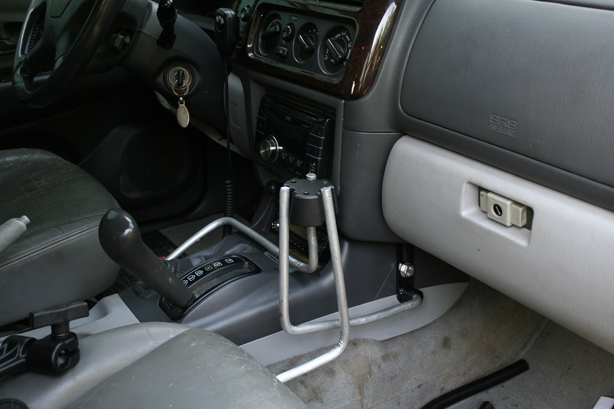

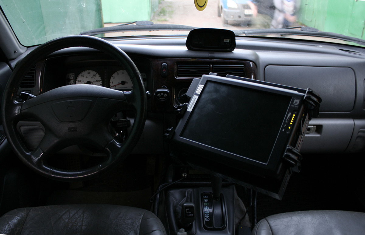

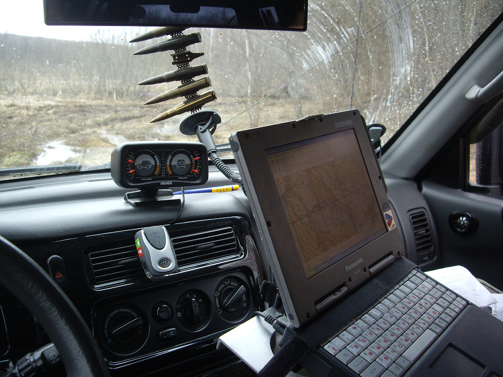

Мой вариант крепления армора в эльке:
Выложил не для критики, а как вариант. Делал для себя и меня он полностью устраивает. )))
Для жесткости была сварена рамка под нахлабучку над маршрутным компьютером и прикручена к штатным шпилькам на балке жесткости внутри торпеды.
Конструкция стоит жестко и у нее нет никаких колебаний вообще.
Эстетика, конечно, сомнительная )))
До этого пытался пристроить покупное креплений для ноутбука, но постоянный колебания компьютера достали еще в ходе испытаний.
Поэтому и было принято решение о подобной конструкции

Abrus спасибо! А вот такой вопрос: получается, на экран смотришь с боку. Не приходится к центру сдвигатьс, чтобы рассмотреть? Матрица, всё ж, TN...

трёхсотый писал(а):Abrus спасибо! А вот такой вопрос: получается, на экран смотришь с боку. Не приходится к центру сдвигатьс, чтобы рассмотреть? Матрица, всё ж, TN...
з.ы. а что за покупное крепление было? Интересно.
На моем компе видно все неплохо. По крайней мере я не задумывался над тем, что плохо видно. При этом и водитель и штурман видят все одновременно.
Ночью может быть не очень удобно, т.к. появляется блик на стекле.
Покупное крепление было таким или почти таким: http://www.svanta.ru/index.php?productID=442
Но оно не держало планшет весом 4 кг, хотя по документам оно до 5 кг.
Я к нему приделал даже голову от профессионального фотоштатива, но проблема была в длине труб и количестве сочленений.
Вибрацию победить не смог

Илья,если эту одноногую хрень даже присверлишь к полу,один хрен болтаца будет....ну прикинь какой рычаг,пластичность полика авто и вес защищенника- этож не говносраный эпл айпедик)))))
Скажу больше:нет на кузове ни одной точки,на которую бы ты прикрутил подобную хрень,с плечом 50 см. и она бы не шароёпилась.....так что трипод,либо на торпедо.

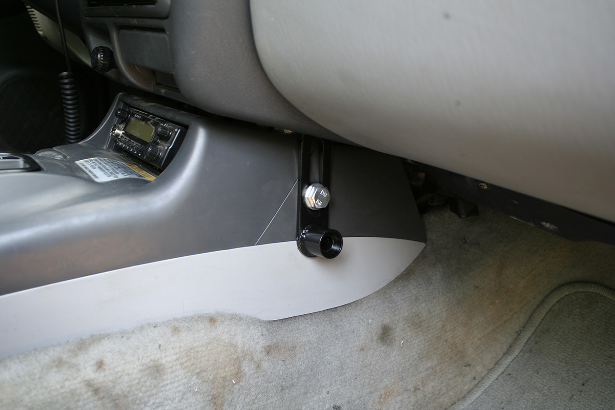

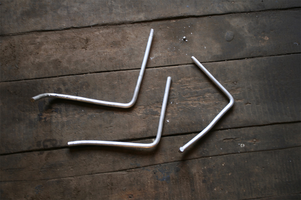

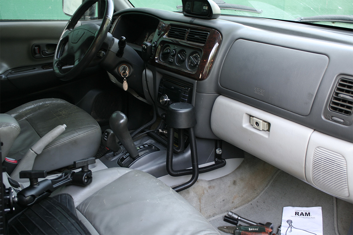

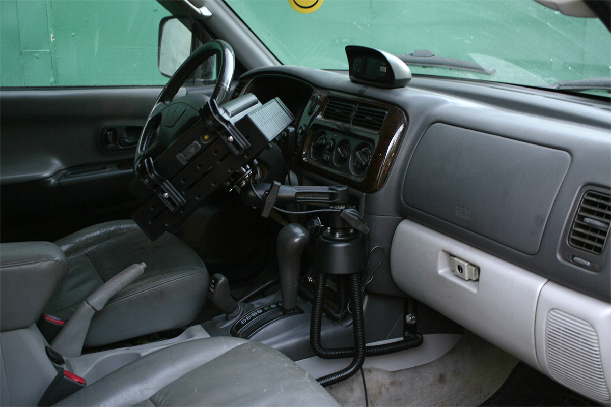

Внедрил.
2 точки - болты сидений, как и рекомендуется .3 точка была найдена тут.
Загнул палки.
Вышло так:
Вобщем, чему я и не удивился при таком рычаге, при езде шатаеца :*fuck*: Стоя - афигенный столик.
Пока заметил, что для такого расположения (в МПС) слишком длинная рука на шарнире. Надо ставить короткий кронштейн на шаре - будет гораздо удобнее. Для штурмана ваще класс, поворачиваешь как столик, и прямо к морде. Оч. удобно.
Для пилота тоже классно, под рукой, только близковато, как и говорил.
Ram Mount 316-3SW1U.

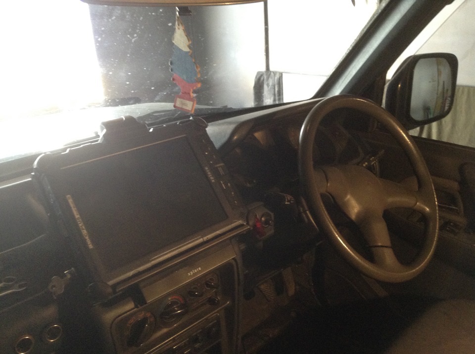

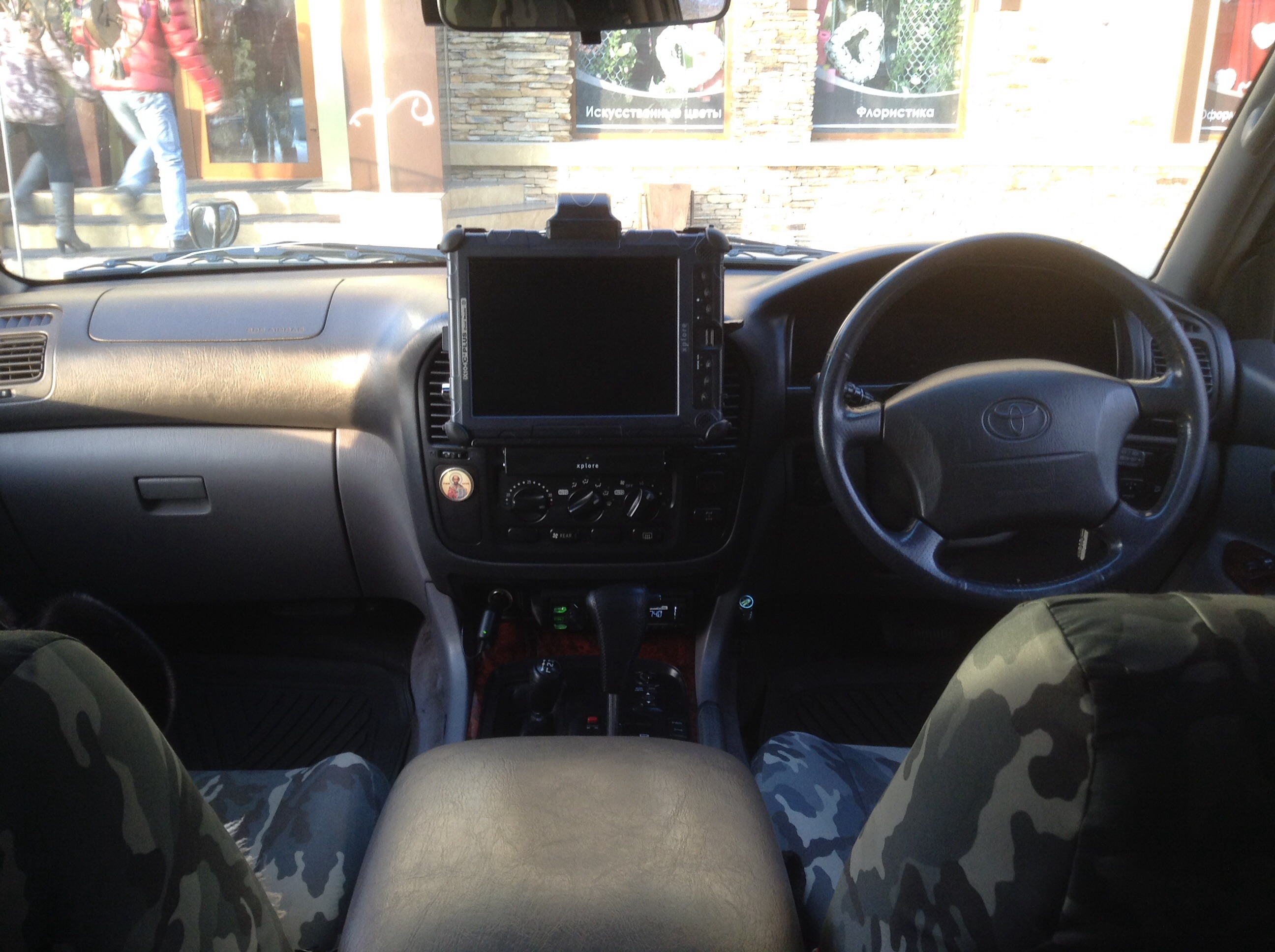

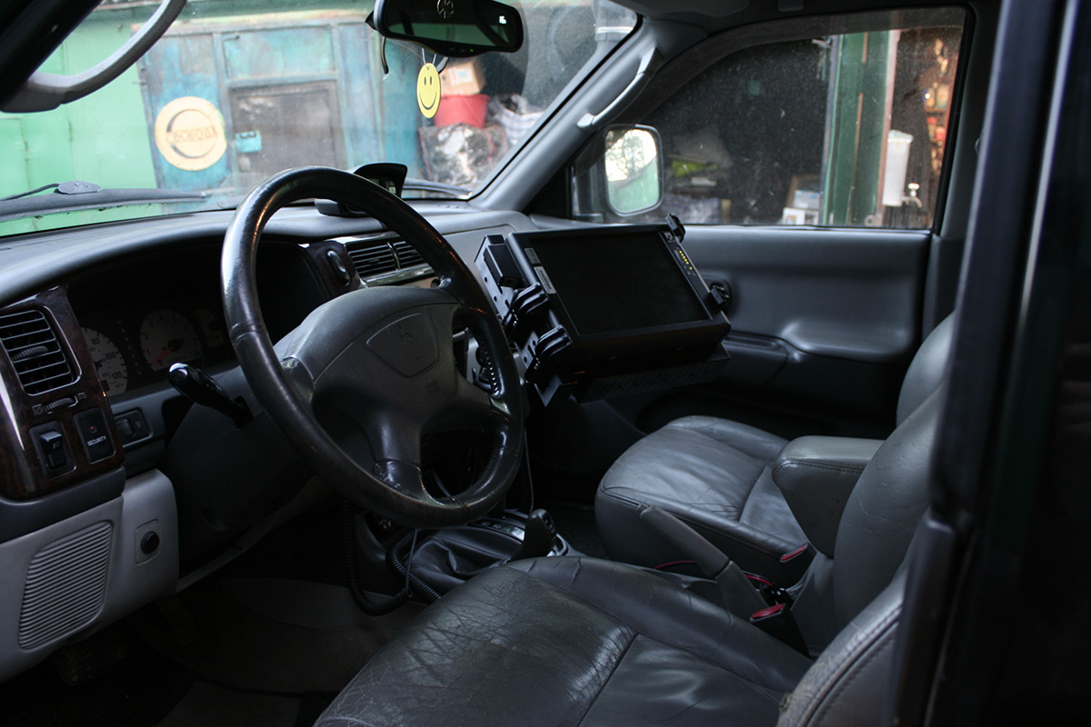

я так у себя на П2 разместил https://www.drive2.ru/l/5149615/
и вариант на "сотке", перекидываю его по мере необходимости https://www.drive2.ru/l/5933881/

так выглядит
