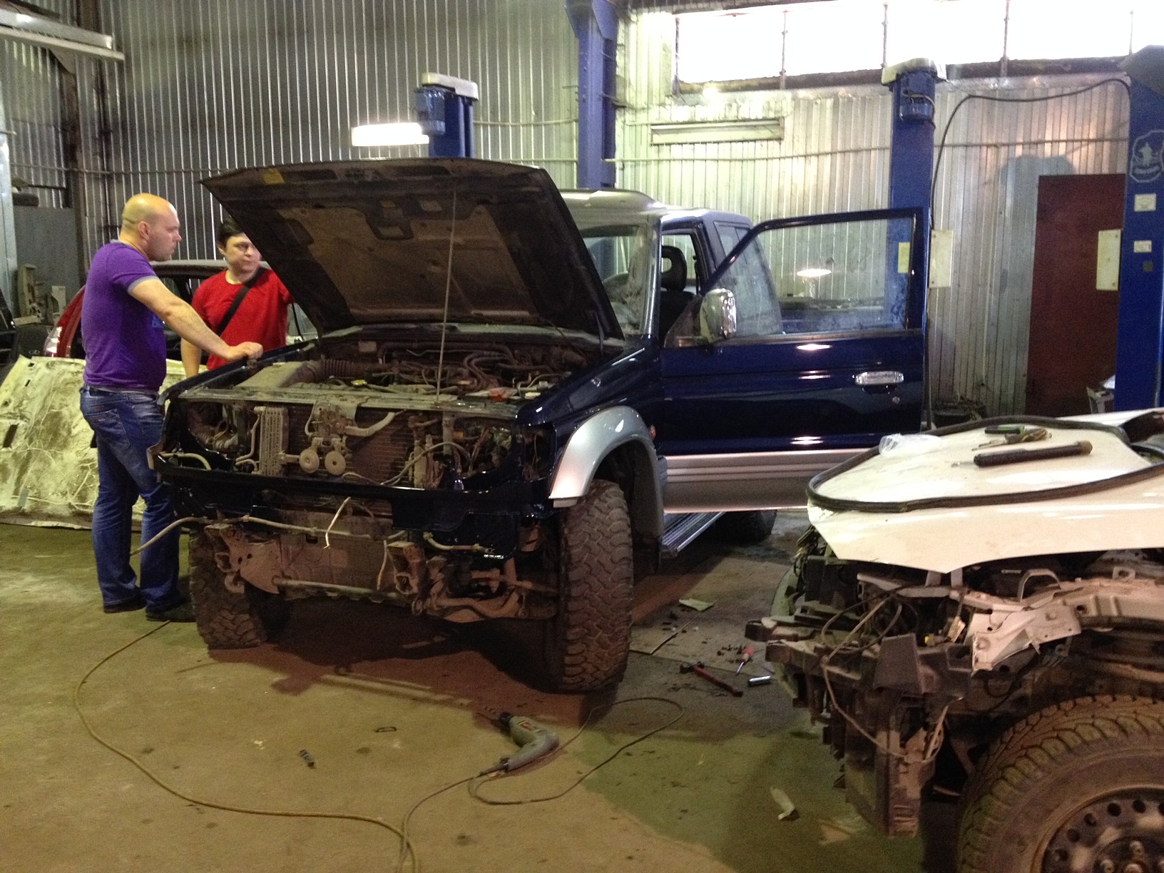

Только что из сервиса вернулся довольный ))..
Обратной дороги нет - буду и дальше продолжать восстанавливать
На данный момент:
-убрана вся гниль из арок, с телевизора с обеих сторон (восстановили детали) + мовиль, антикор
-вытянуто на стапеле чуточку морда и то место где дверные петли с водительской стороны
- заменяно -планка под фарами, левое крыло, лев дверь.. и по мелочи..
-бампер тяжелый под 50 кг -сам злом считаю!, (штатный максимум на 10 тянет)
Но решился по случаю утраты старого
если интересно, далее буду со временем выкладывать фото.

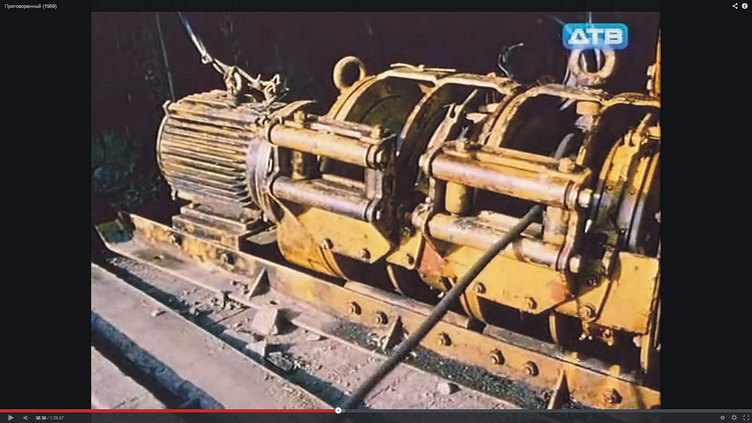

Сижу размышяю клюз или ролики...( ну понякно про чугун, трос, синтетику и тд..)
ролики закусывают вроде..
смотрю фильм старый "Приговоренный" (1989) и вижу что ролики ИНАЧЕ сделаны !!! и врятли так закусит )
- вот сделал PrtScr ( из него видно что вертикальные стоят ЗА горизонтальными)
Что скажите ?
Что скажите ?

я клюз воткнул..и трос..
пока вроде ходит)
как то так
пока вроде ходит)
как то так

Здесь принцип таков- синтетика-клюз,трос-ролики.Если не прав,поправьте.Glor писал(а):Сижу размышяю клюз или ролики...( ну понякно про чугун, трос, синтетику и тд..)
Что скажите ?
Я буду делать бампер из швеллера,фото выложу,как и площадку под лебедя из него же.Думаешь подвеска не выдержит веса в 40 кг?Сомневаюсь я.Впрочем время и грязь покажет.К дополнительному весу в 40 кг + лебедка - начинаю себя морально готовить к покупке усилинных торсионов и амортизаторов...
- ходом по буеракам с таким весом на морде - думаю уже будет нельзя

эт не принцип, это распространенное мнение. А принцип тут такой - ставь, что тебе удобно и будет Щастье))Васько писал(а): Здесь принцип таков- синтетика-клюз,трос-ролики.Если не прав,поправьте.
как то так

Ну как бы металлическим тросом клюз-то порезать можно со временем........Pteradaktel писал(а):эт не принцип, это распространенное мнение. А принцип тут такой - ставь, что тебе удобно и будет Щастье))Васько писал(а): Здесь принцип таков- синтетика-клюз,трос-ролики.Если не прав,поправьте.
