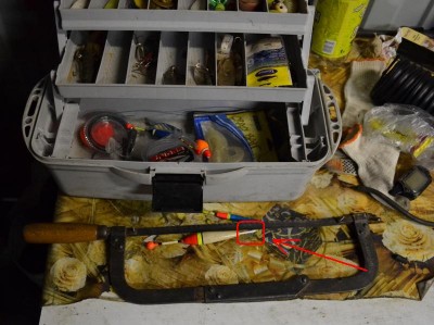

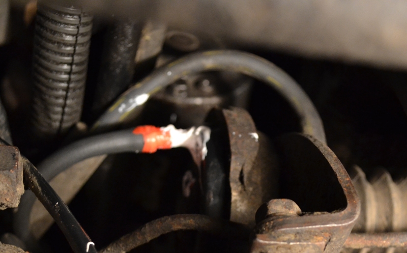

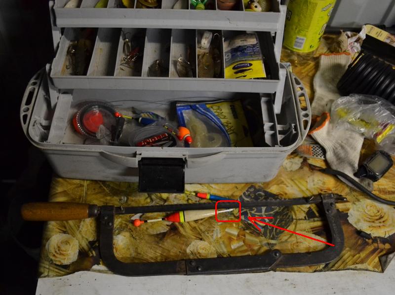

Сколхозил :) , что под руку попалось. Отрезал часть от поплавка, она чуть меньше родного соска, обматал ее пару раз изолентой, и плотно вкрутил на место родного соска, сверху обмазал герметиком. Шланг удлинил немного и сделал разрез, вставил туда тоже трубочку для того чтобы снимать в следующий раз шланг не с соска, а вместе разъединения. :*VICTORY*:
поплавок
поплавок
