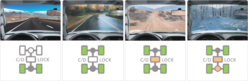

а вообще, даже картинка есть для таких вот:

Сергей 086 86 rus писал(а):вот у супер селекта японские товарищи в руководстве так и пишут - При движении по сухой дороге с твёрдым покрытием в режиме 4HLc и 4HLLc увеличивается расход топлива, повышается уровень шума и износ шин.
Они имеют ввиду движение по трассе, с относительно малым числом поворотов и отсутствием маневрирования как такового вообще.
В этом случае тресков никаких действительно не будет, и резина возьмет на себя роль по борьбе с возникающими разностями скоростей левых и правых колес. В итоге изнашивается действительно резина.
Если вы в режиме 4HLc заедете на стоянке и начнете парковаться - получите щелчки, треск и потряхивания машины, т.к. в этом случае углы поворота колес ЗНАЧИТЕЛЬНЫЕ.
Ну и наконец почитайте то же руководство от УАЗа например. Там будет четко написано - на асфальте включать 4х4 ЗАПРЕЩЕНО без особой на то необходимости. Если на УАЗе стоят колеса штатного размера - отделаетесь треском. Если на штатных полуосях болтаются типа 45 "Боггеров" - через 2 метра он вам сломает оси. На мягком грунте в той же ситуации он просто чиркнет какими-то 2-мя колесами по поверхности.
Я же говорю - принцип трамвая. Ничего нового тут нет.
