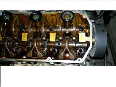

Боюсь проблема не гидриках, по вашим постам в теме двигло "болел" масленым голоданием,чем это заканчивается для этих двс думаю понятно.
Лучше бы ,я ошибся . Удачи!

DDT писал(а):Боюсь проблема не гидриках, по вашим постам в теме двигло "болел" масленым голоданием,чем это заканчивается для этих двс думаю понятно.
за маслом всегда слежу. Лампа давления не разу не моргнула даже. обороты высокие дал всего один раз. А там вскрытие покажет

если мотор в порядке, то ему обороты не страшны, тем более отсечка есть!

sprut писал(а):если мотор в порядке, то ему обороты не страшны, тем более отсечка есть!
У меняя до этого именно в этой голове цокало на оборотах. Я думал коллектор. А посильней газанул вот хрень и вылезла(((( Я подозреваю что это либо гидрик сдох, либо рокер сломало, либо ремень перескочил из за сдохшего натяжителя((

ну да, тут только вскрытие! может и гидрик накрылся...я Вам говорил, что это не из за коллектора звук

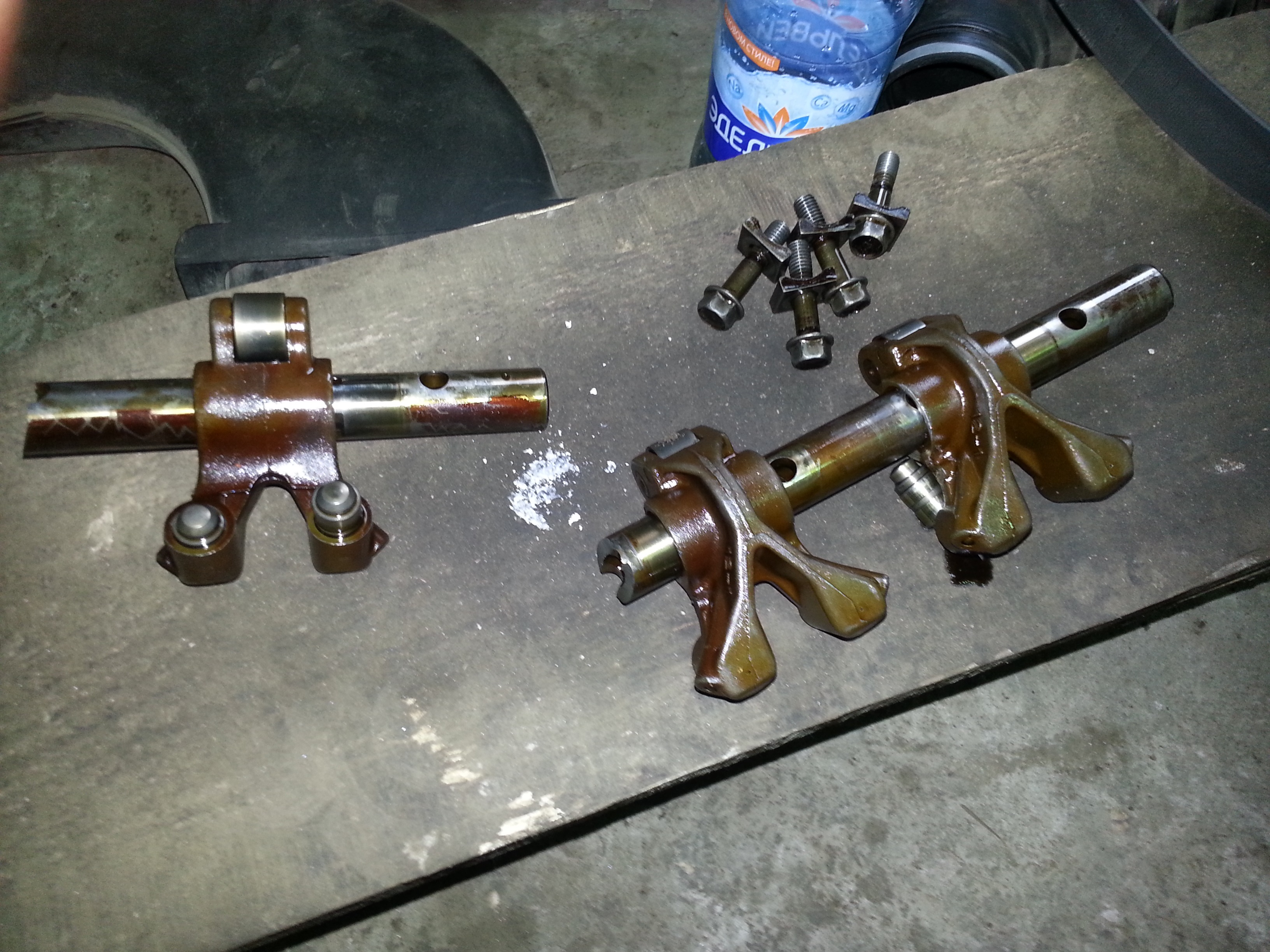

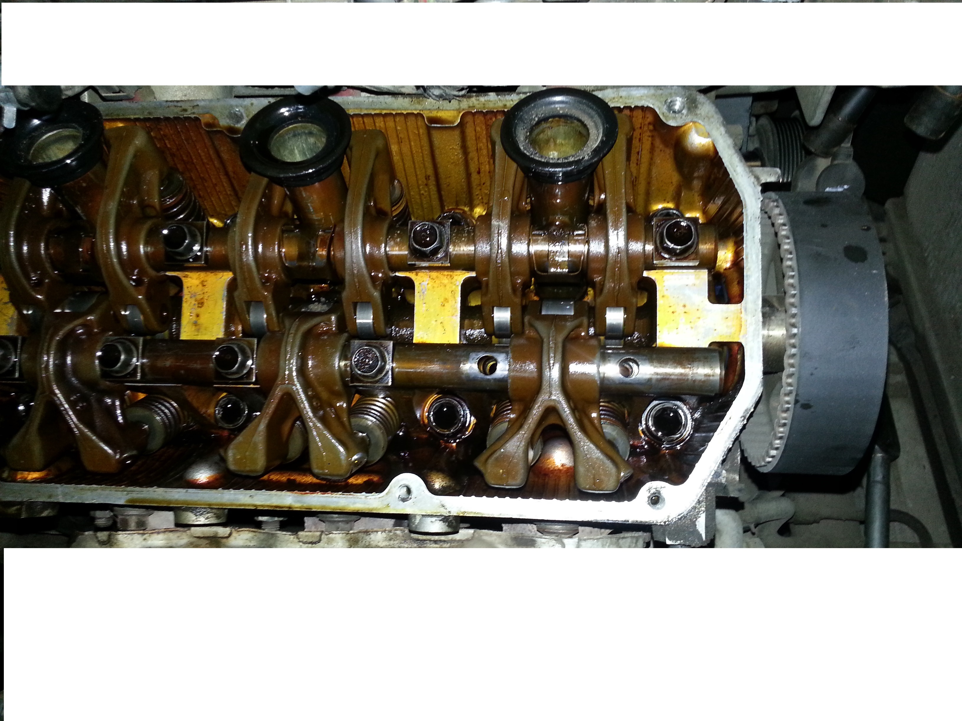

И так вот всем была проблема, первый раз такое увидел :%):
Заодно поменял коллектора - с левым (по ходу движения) ковырялся 4.5 часа, думал что нибудь плохое с машиной сделаю :*CRAZY*:

да уж, интересно, из за чего сломало ось коромысел? вып коллектора новые брали?

sprut писал(а):да уж, интересно, из за чего сломало ось коромысел? вып коллектора новые брали?
Похоже что болты раскрутились, а когда газанул они и вылетели. Последние три болта были крепко затянуты. Коллектора здесь на форуме брал
