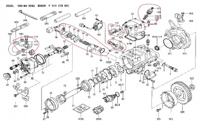

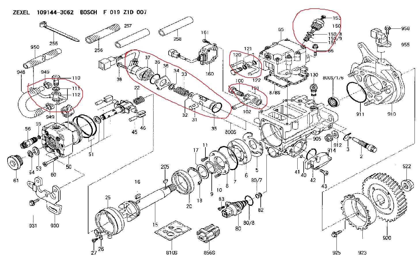

Доброго время суток. На днях решил именно такую проблему с не оч.хорошим заводом и глохла при переключении на D или R и при движении не держала обороты. Решал это в течении 3-х месяцев, перепроверили все, что только возможно. Но вопрос решился заменой плунжера в ТНВД. Посоветовали дизель сервис в Москве на Кантемировской 64, мастер Андрей Валентинович, человек просто супер граммотный. При мне, что мне оч.понравилось, разобрал его за 15 минут до винтика, показал проблему из-за которой все мучаются, а именно царапины на роторе плунжера. Но и такого колличества грязи и ржавчины я просто не ожидал увидеть, при снятии верхней крышки насоса, т.к. тоже заправляюсь на хорошей заправке!!! Могу сказать одно после увиденного, самому туда лезть не стоит!!! без опыта. И регулировать ТНВД без стенда, после сборки, который есть у них и еще в пару сервисах в москве, наверно не возможно! А плунжер можно восстановить на украине в Чугуеве, правдо пока там возникили проблемы с пересылом, но думаю это временно, и стоить это будет около 300-400 долларов! Поэтому могу с уверенностью сказать, обращайтесь по выше указанному адресу, там помогут! Мой ремонт обошелся мне без снятия и установки в 38 рубчиков! с учетом, что я нашел б.у. плунжер! и не как не 65-70, как просят за контрактный насос, в котором так же будет востановленный плунжер! Сейчас машина не заводится, а просто взрывается, делая не пол оборота, а долю оборота! не могу сказать, что повезет всем, как мне, т.к износ ТНВД может быть разный, но все же. Всем Удачи!
Отдельное спасибо Vetaly74 за подсказки в движении моего ремонта!!

ну подать топливо в двигатель в обход ТНВД можно))) через отверстия свечей накала или впускной колектор, но что это Вам даст? в лучшем случае зря потратите время, в худшем гидроудар.
Я бы на вашем месте продул бы топливную магистраль и поменял фильтр тонкой очистки, так же проверил бы клапанки на ТНВД.
Почистил бы синий датчик буста (12 ошибка) и отключил бы вакум с дроселя (41 ошибка), посмотрел бы на всякий случай датчик УОВ, это помогло бы его завести (наверное если не совсем усадили ТНВД) а дальше смотреть, что не так
