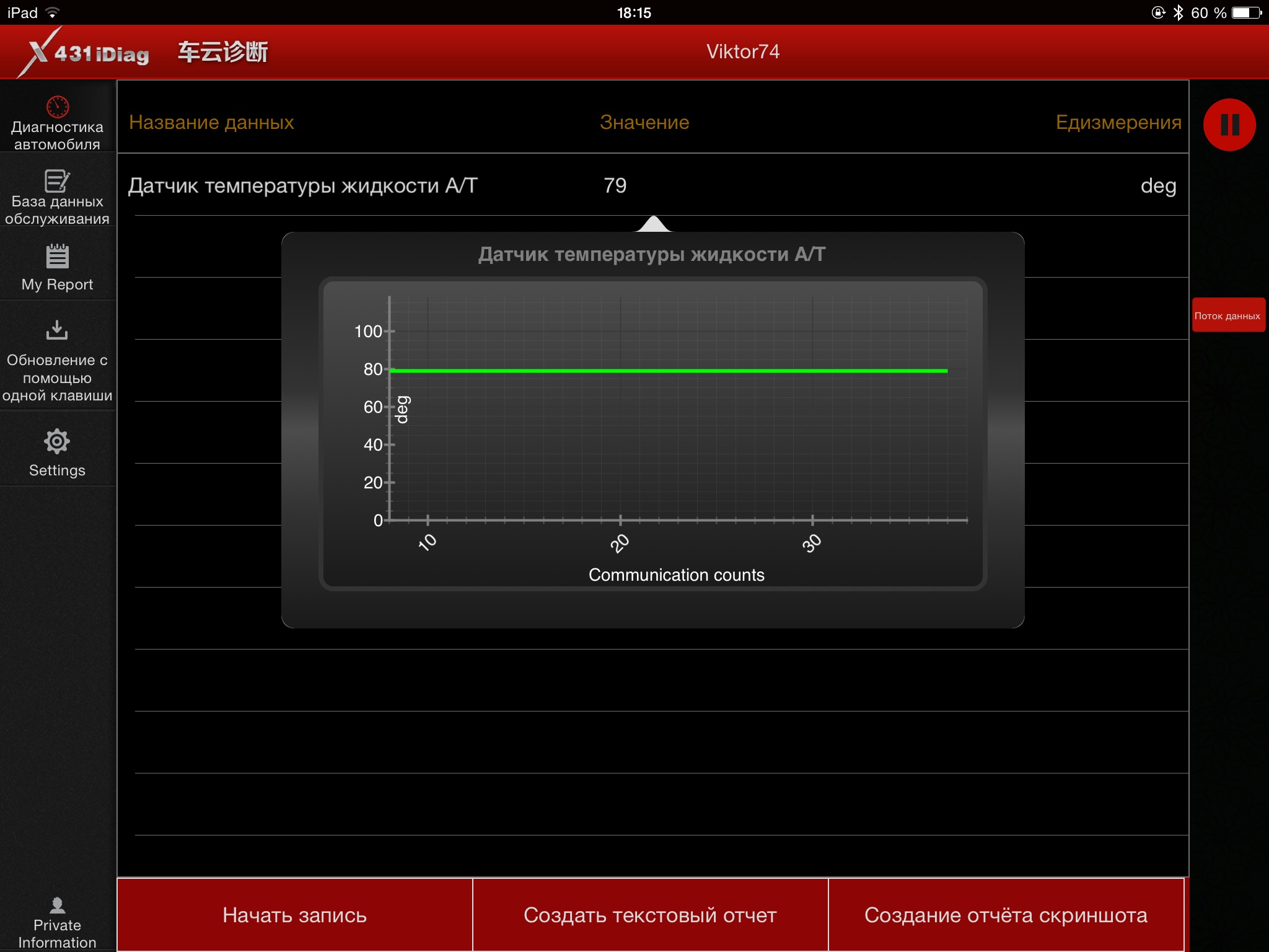

Ну вот при 30 гр замерил..
40 минут по городу.
Температура атф 79 гр.
Предполагаю что в жару 30-35 гр. атф более 90 гр.греться не будет.

Виктор74 писал(а):Ну вот при 30 гр замерил..
40 минут по городу.
Спасибо за инфу. Тот факт, что радиатор благотворен летом неоспорим. Интересно какая у вас температура зимой, когда около -30. Особо интересны замеры на трассе, когда обдув радиатора наиболее интенсивен. Пока не делали таких наблюдений? Акцентирую на этом внимание, потому что на нескольких ресурсах видел информацию о том, что в машинах, поставляемых в РФ отказались от радиаторов АКПП из-за нескольких гарантийных случаев выхода из строя АКПП из-за застывания масла. Вроде как дело было в северных регионах и именно при движении по трассе.

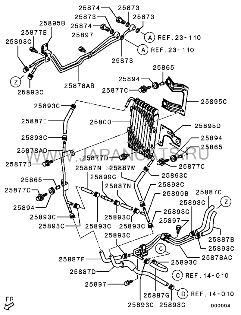

Зимой температуру не замерял, ибо не было сканера.
А системы с дополнительным радиатором есть двух типов, в том числе и с байпасом
Вот это уже интересней! Lebed ты себе с байпасом будешь покупать? Если да, напиши номера деталей пожалуйста. И был бы признателен за информацию о температурных режимах после внедрения этих изменений.

Виктор74 писал(а):Замерил после получаса езды по городу в рваном режиме.
На улице 27 гр.
Температура атф 75 гр.
Далее выехал за город и проехался со скоростью 130-160 км/ч.
Применив два интенсивных разгона с педалью в пол.
Температура не превысила 82 градуса ( зато от вискомуфты раздатки потянуло неприятным запахом))
Спасибо за труды дружище :*DRINK*:
Скажи а ты какой параметр прописывал в формуле F-40 или F-50?
F-40 показывает на 10 градусов больше....
Сегодня выезжал на трассу... при скорости движения около 100 км.ч. температура держалась 92 градуса...малейший обгон и скачек до 95-97 градусов.

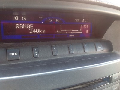

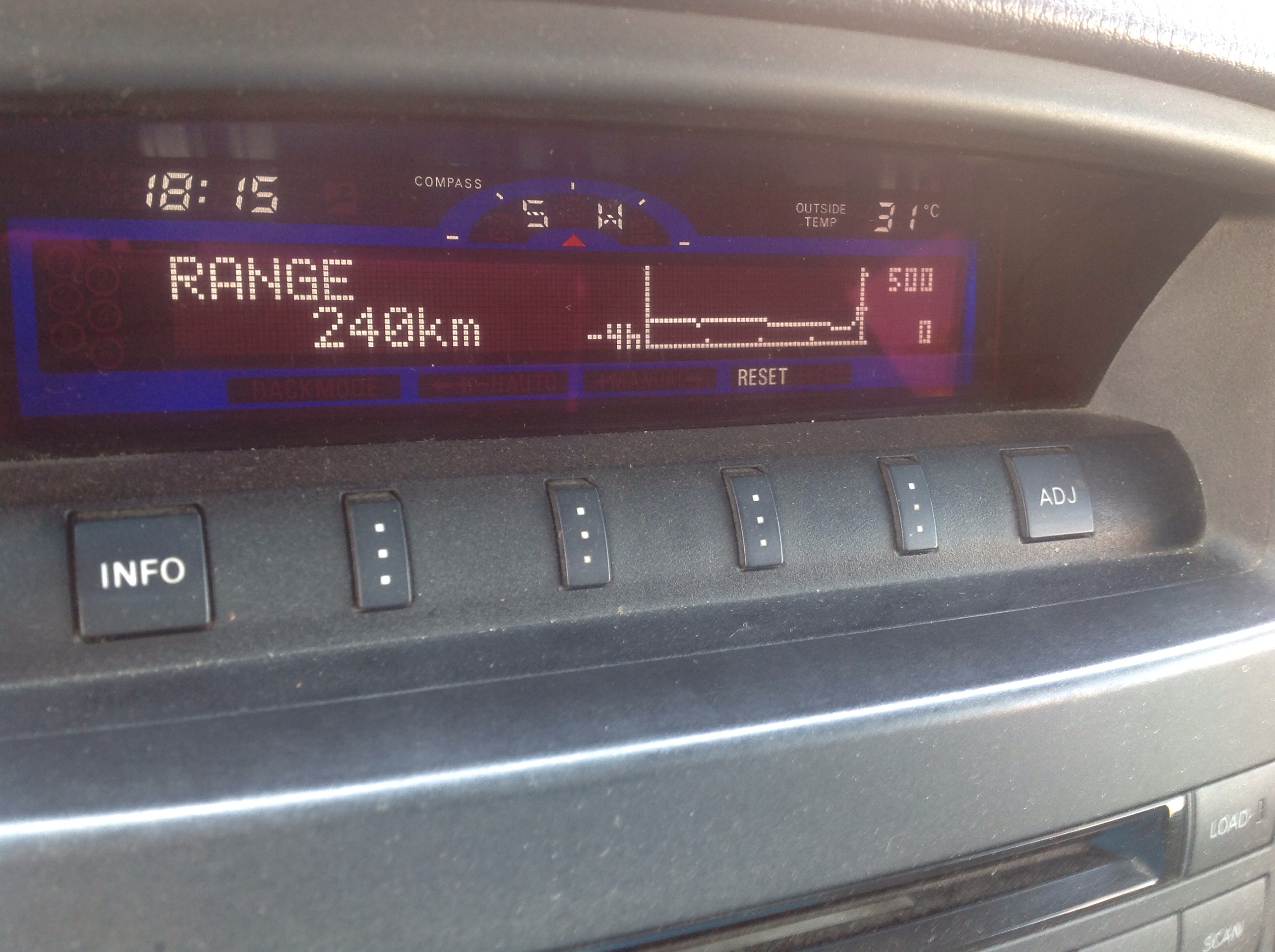

На улице 27 гр.
Да вроде в Лаунче моем ничего прописывать не нужно,есть платное ПО ММС,вбиваю данные,например VIN и далее выбираю нужный агрегат (двс,акпп и т.д.)
Жамкаю сканирование потока данных ( все сразу или выборочно) и получаю результат...
А что за формула и где она прописывается?

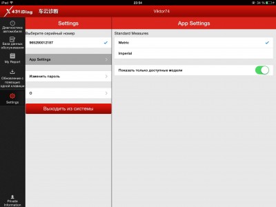

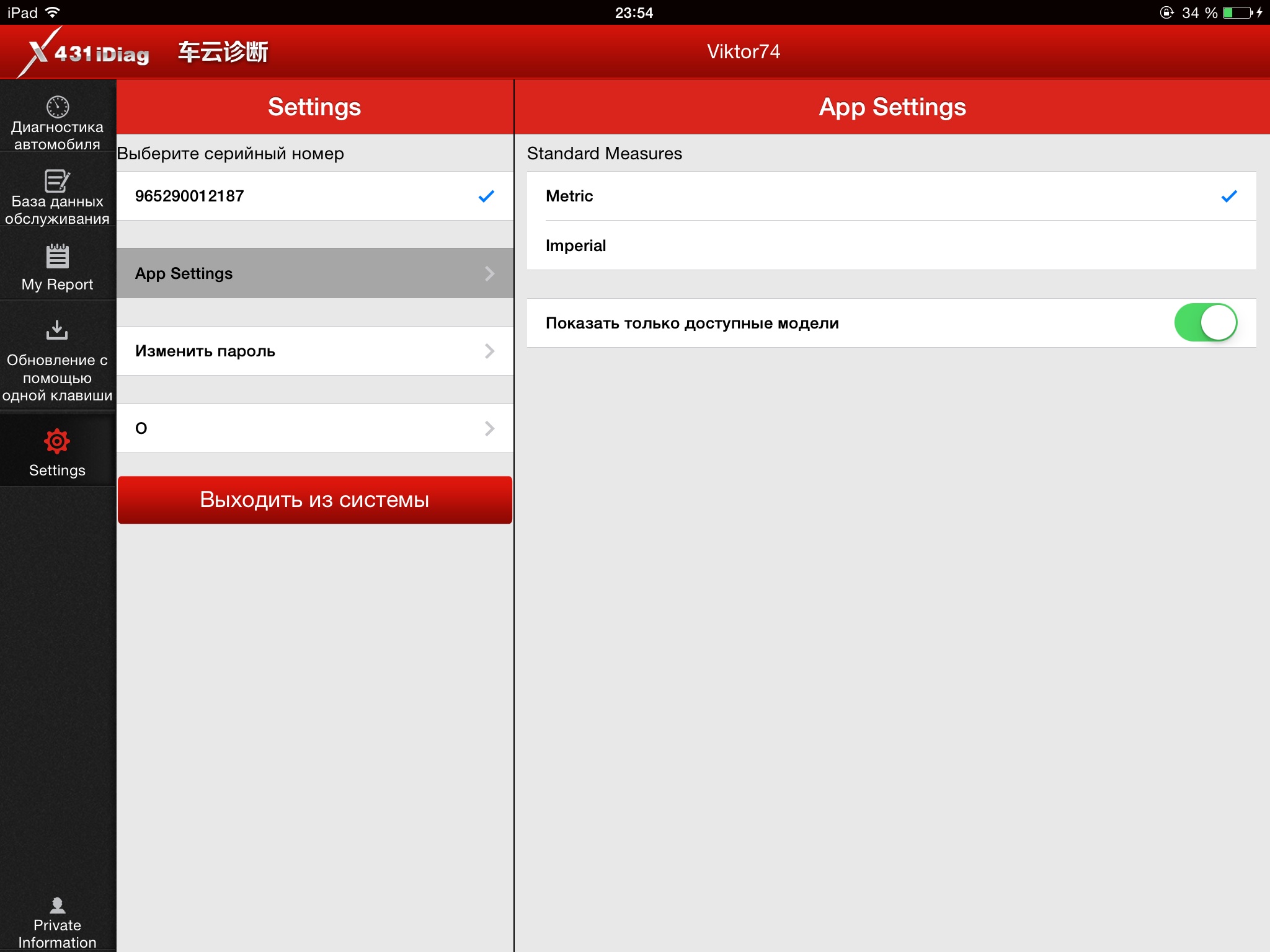

Не, у меня Launch X431 iDiag, ПО по нужной марке авто покупается дополнительно ($66) и все работает автоматом.
Из настроек только стандарт измерения.
А работает так же с айпадом/айфоном или же есть версия под андроид
