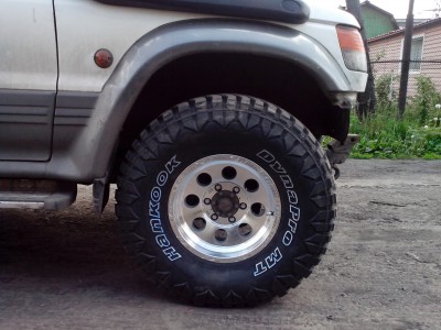

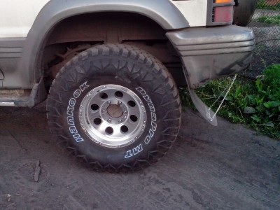

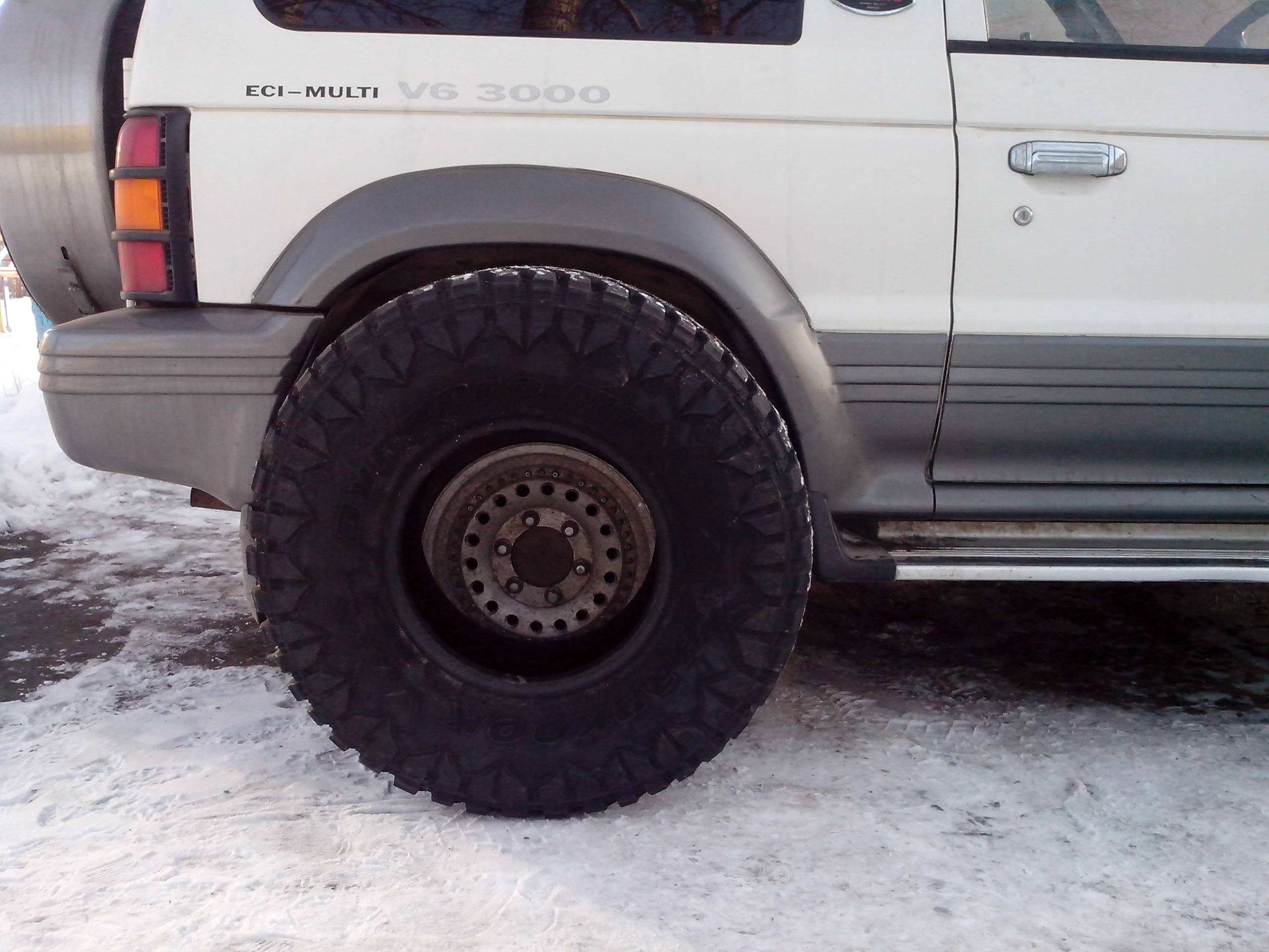

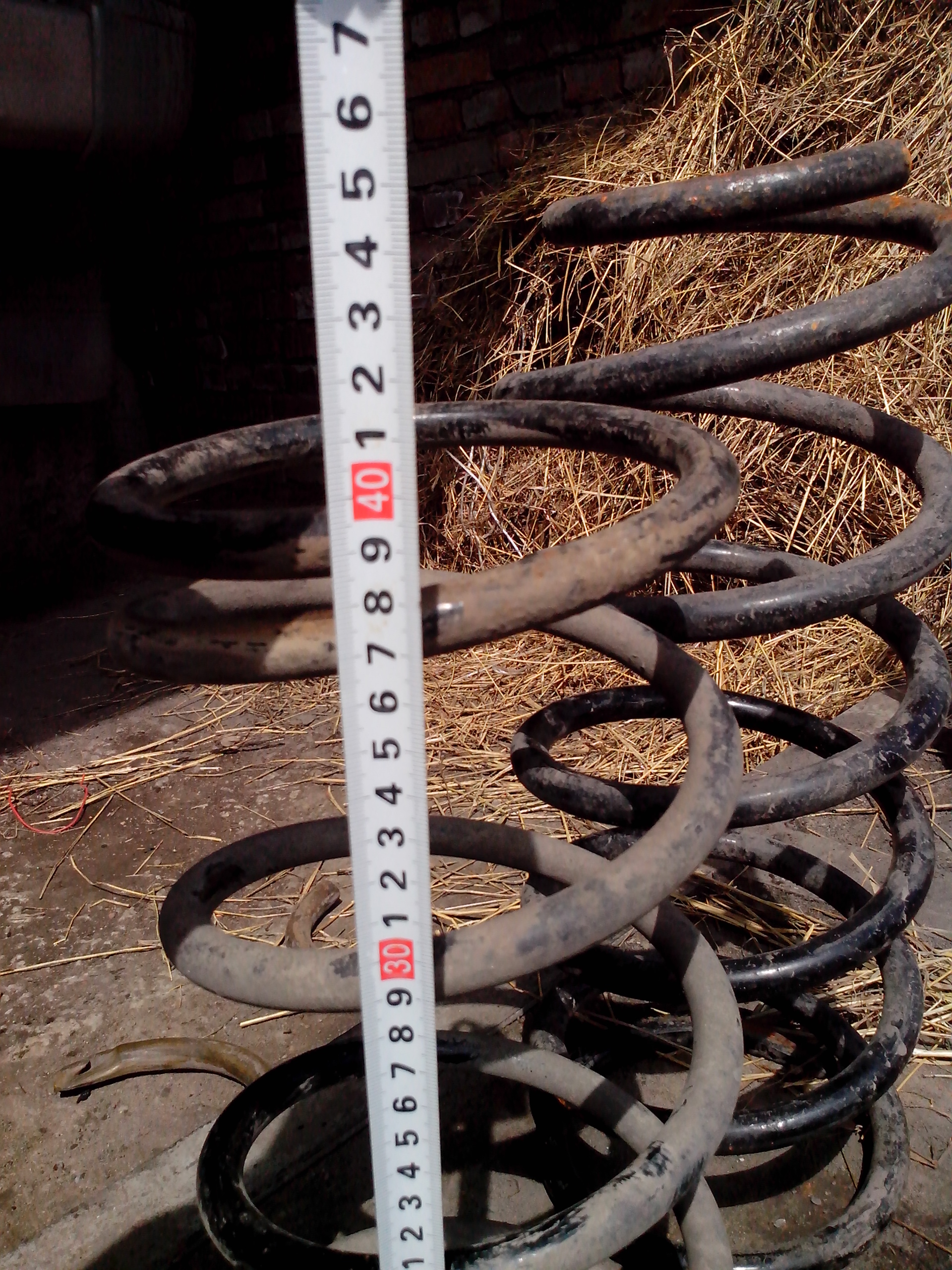

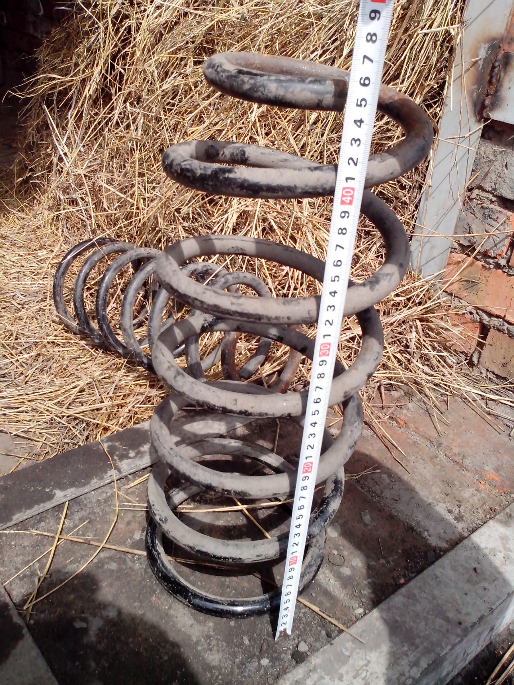

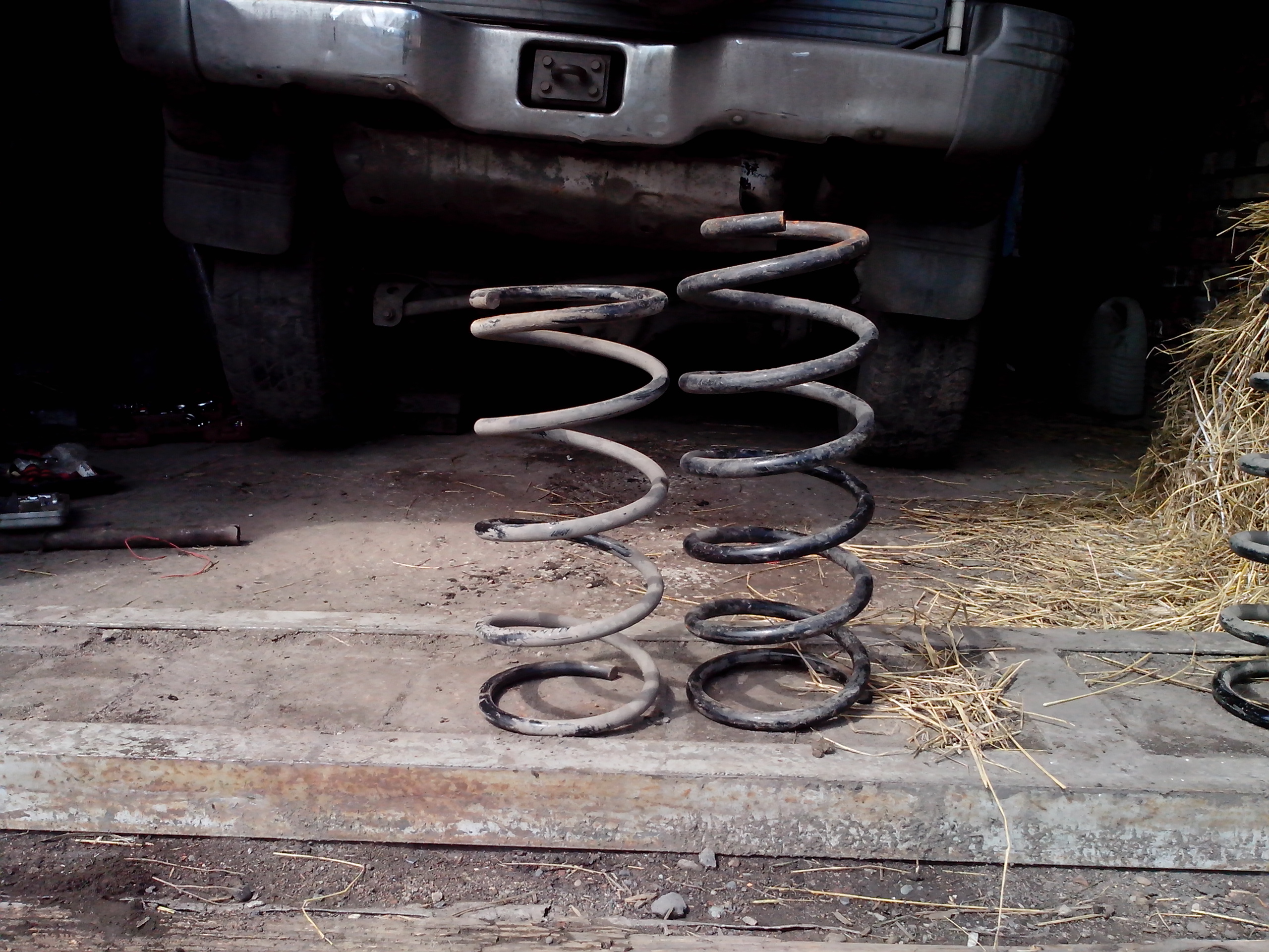

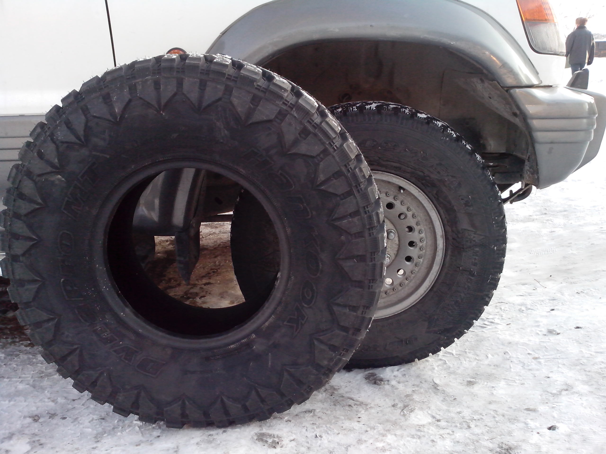

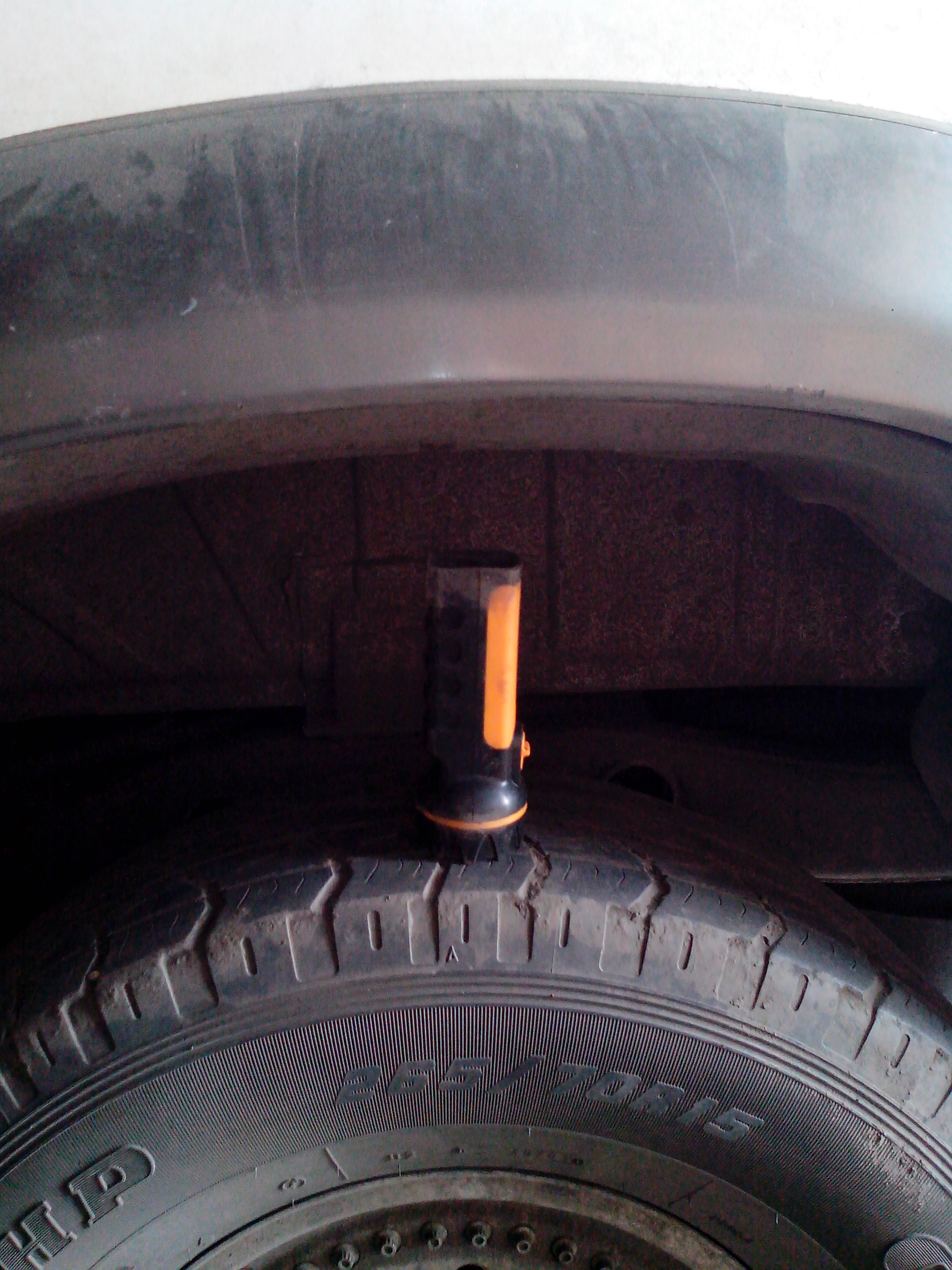

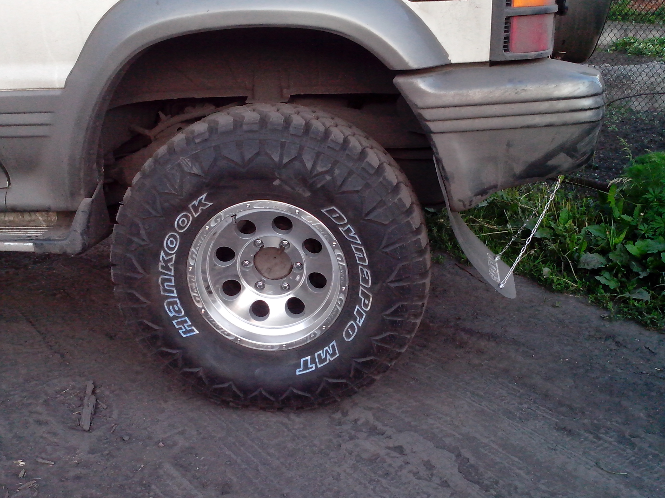

Доделал сегодня жопу. Попилил крузовские пружины, срезал ровно оборот пружины сверху (узкий виток). Пружины хорошо б\у, использовал вместо сиденья
, потом на родных поскакал
Ну да, пожестче родных, но не сильно. Козлить не должен. Прирост как раз составил 6 см, что с моими проставками 60-0 выйдет в 0. О как завернул, масло масляное...
З.Ы. кстати, мост у меня в сторону не ушел, визуально. Если смещение и было то в мм. Но мне думается, что он просто встал на положенное место.

Толщина прутка у П2 15мм. по всей длинне, у тлк80 17мм., также однородная.

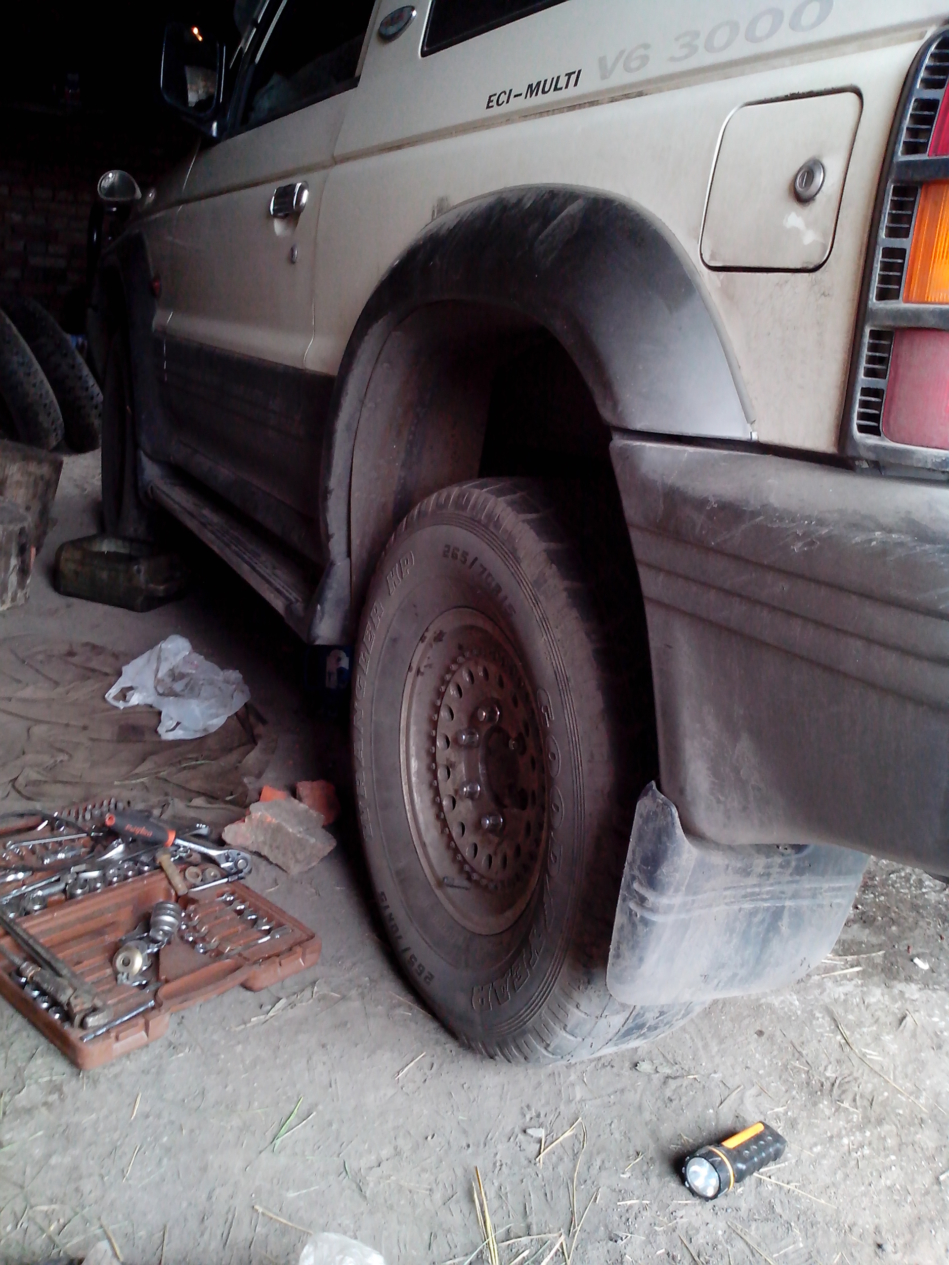

Порылся в закромах, нашел сальники на хвостовики раздатки и крестовину переднего кардана. Надулся от важности, какой я запасливый и ваще крутой
, заинсталил усе, стал маселко в раздатку лить ( прокладку менял еще на лючке справа) смотрю- етит мадрид! С одного сальника поменянного, льют ручьем... Пришлось сливать опять...завтра на поиск сальника..
Толи я закосячил, толи фуфловый... У меня все нычки митсубовские, а этот какой то дефицитный, NOK кажись... белая с зелененьким этикетка... Шо за такэ- первый раз слышу..
Шланг не смог тормозной заменить на мосту- ключ обходит. Удрачивать грани не стал, завтра трубочник куплю и еще раз попробую, седня просто вэдэхой замочил.
Биение на левом колесе опять внимание привлекло. И так и сяк разглядывал, так и не понял, толи ось толи диск...
Пока вреда особо нет, ни вибрации ни потеков масла (биение давно уже узрел, на сто подъемником подымал и на передачу- видно, что суппорт на направляющих ходит), единственно, колодки точатся махом.
Завтра сальник поеду шукать, надеюсь, найду в наличии. А то хохма будет- 10 дней стоять из-за такой фигни. Заодно поспрашаю оставшиеся 3 крестовины- менять их надо разом, иначе удачи не видать.
З.Ы. купил крестовины и сальник. Одна крестовина Масума моя излюбленная (нравится, не первый раз) а еще две какие-то GMB. ни разу не видал. Та, что вчера ставил, тоже Масума, поэтому со стороны редукторов будет именно она (там нагрузка выше) а с раздатки поставлю корейцев. Посмотрим, как себя покажут... За качество не знаю но ценник взрослый..

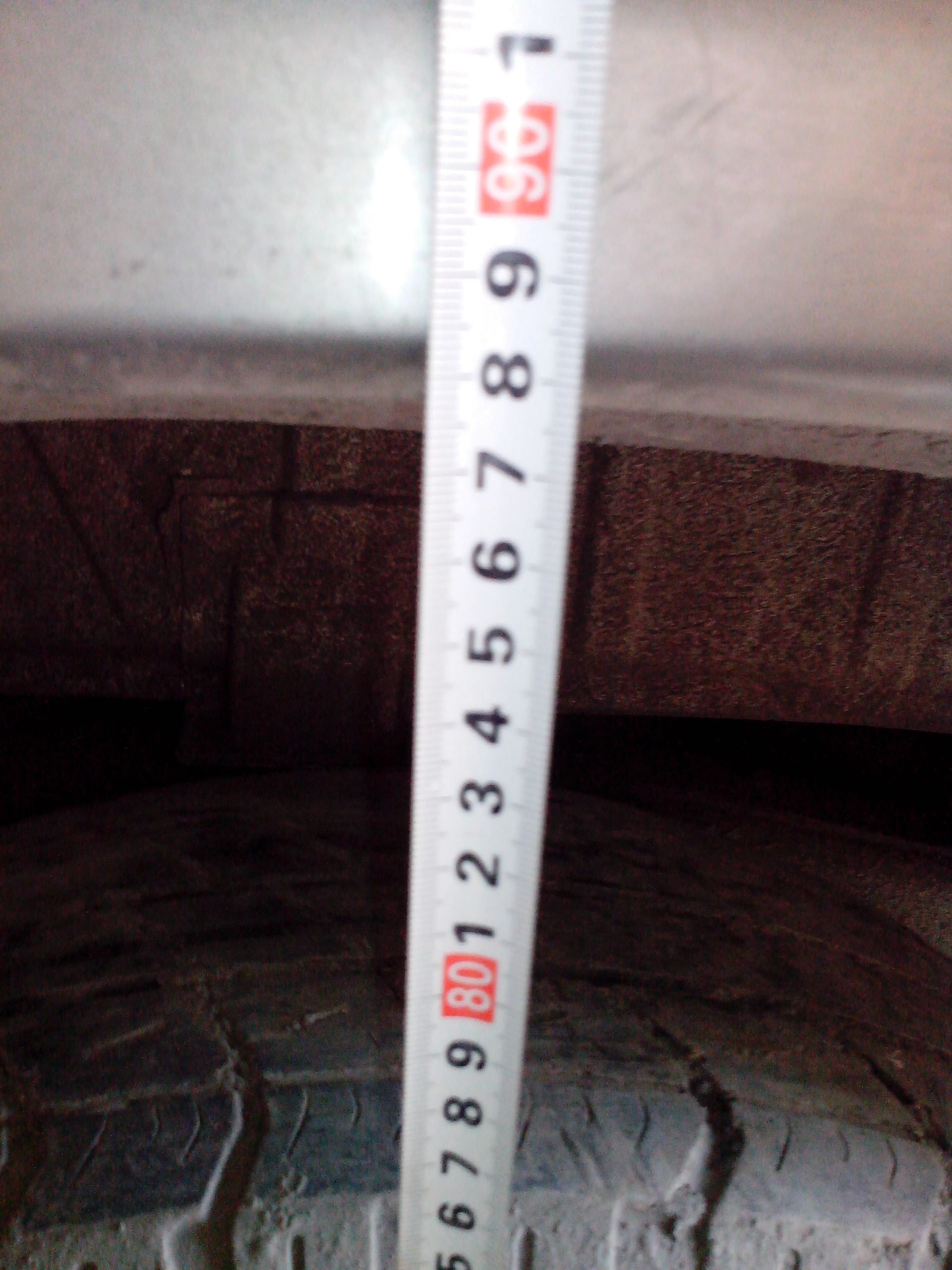

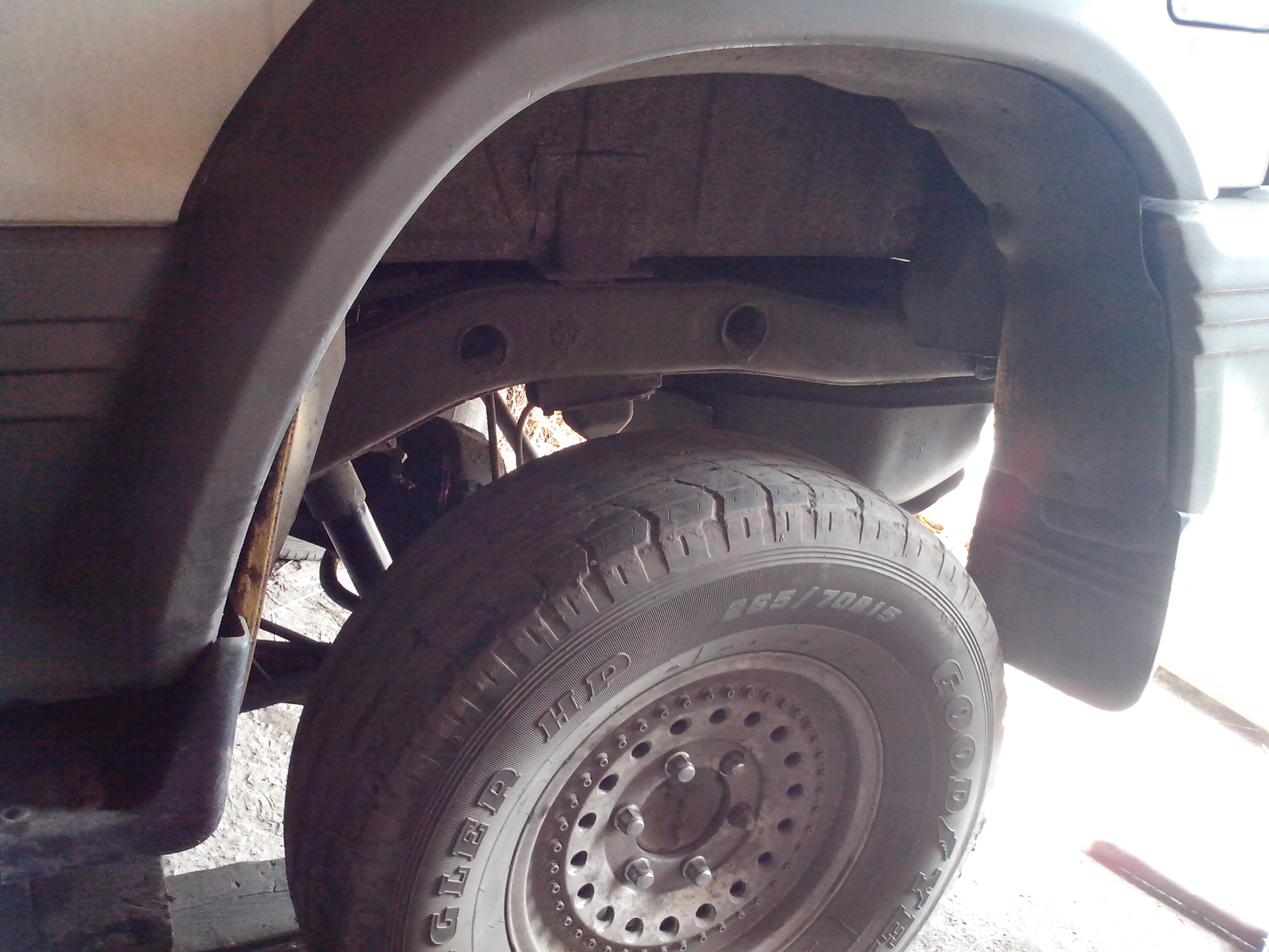

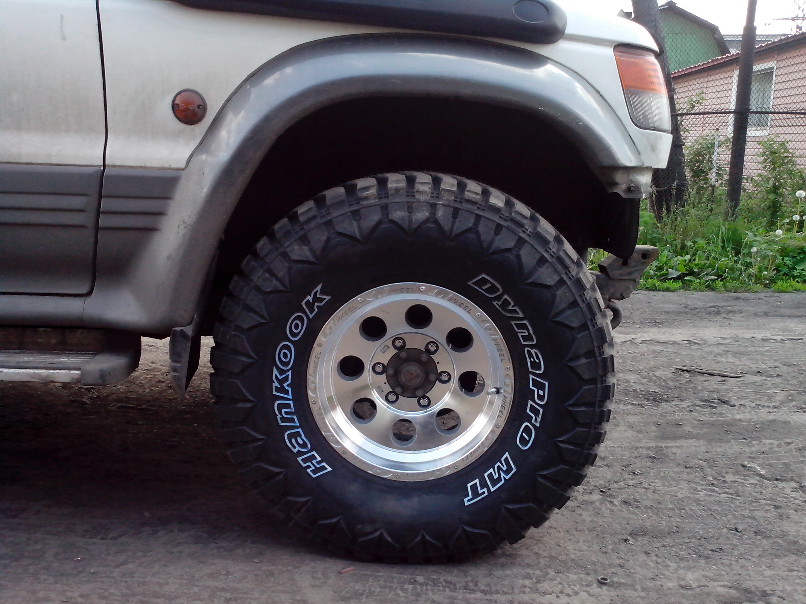

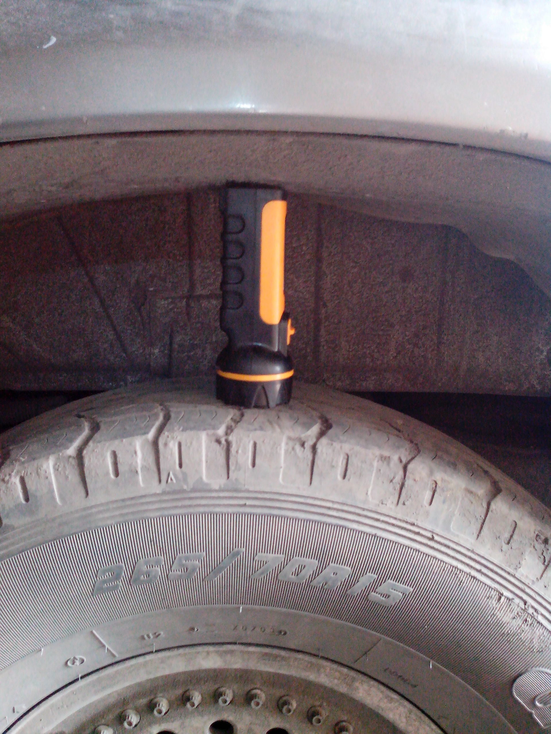

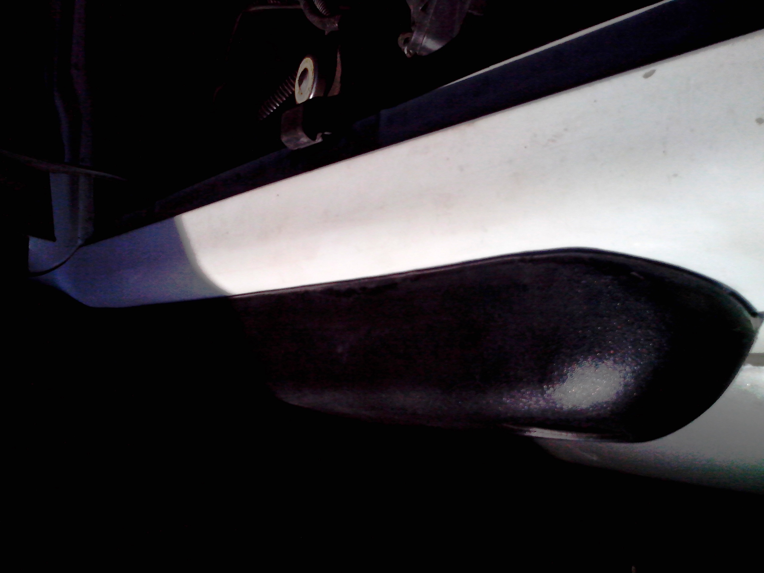

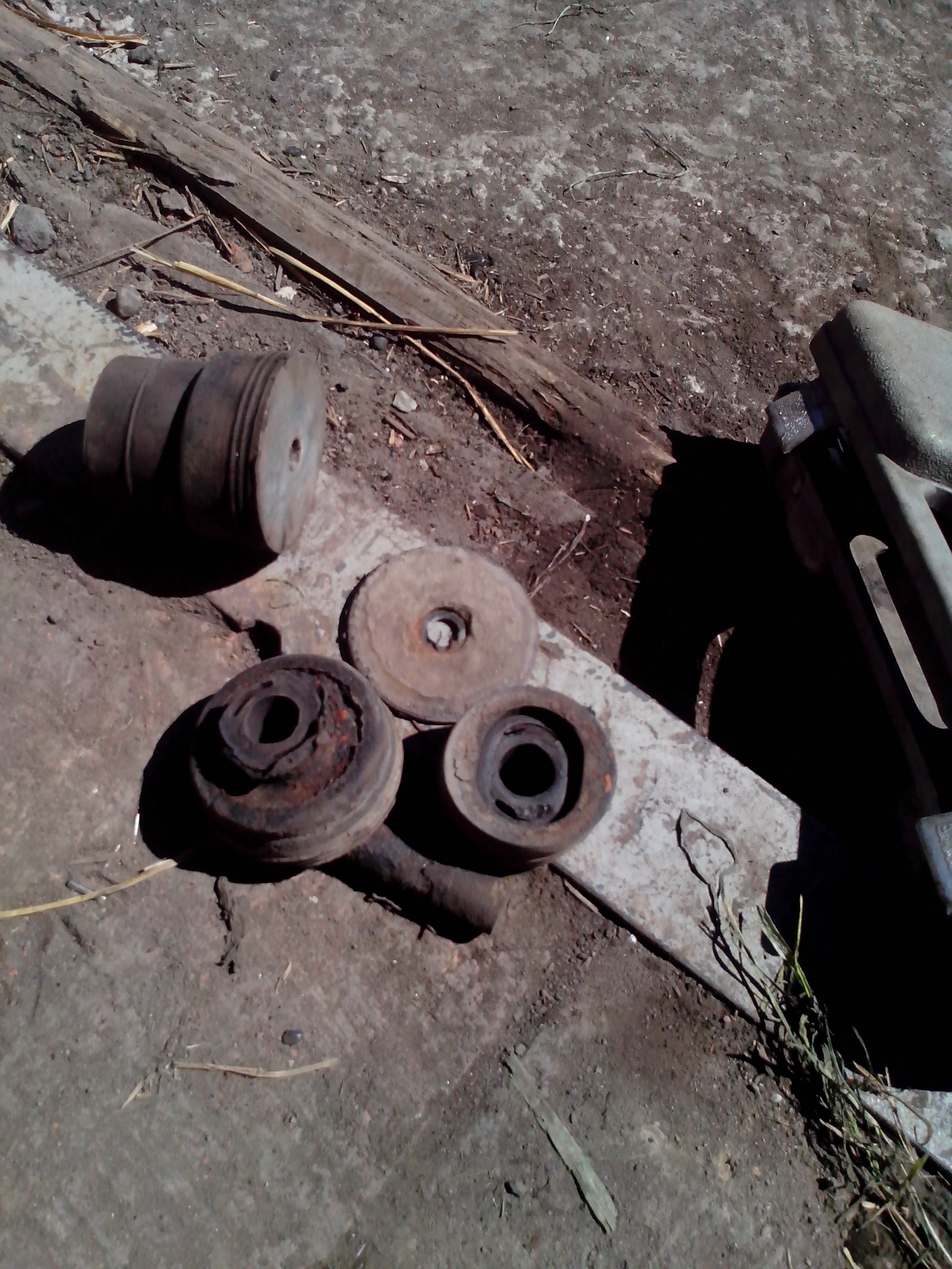

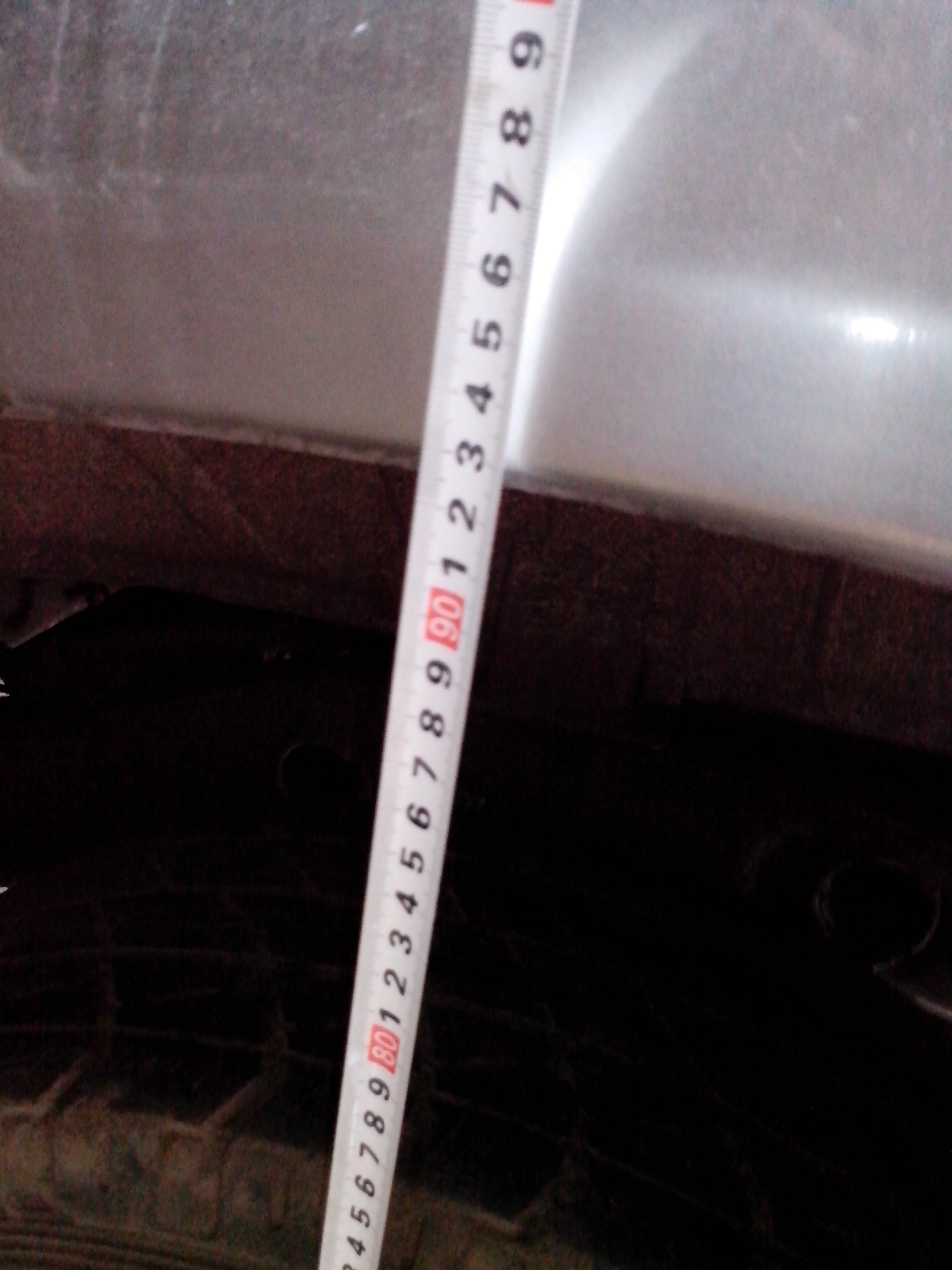

Умка отлифтован на данный момент, процедуры продолжаются. Высота по передней арке стала 90, по задней 93.
С лифтом тоже прошло не все так гладко, как хотелось- подушки посгнили, посадочные места заколочены ржой и грязью. Выскабливал, зачищал, менял.... Передние, из тех, что Жипер прислал, тоже не фонтан- одна вообще в дрова изорвана...бывает. Юрий мужик адекватный, без вопросов пообещал со следующей посылкой бросить парочку.

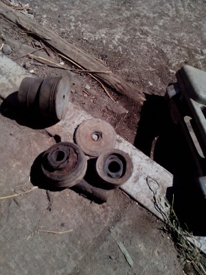

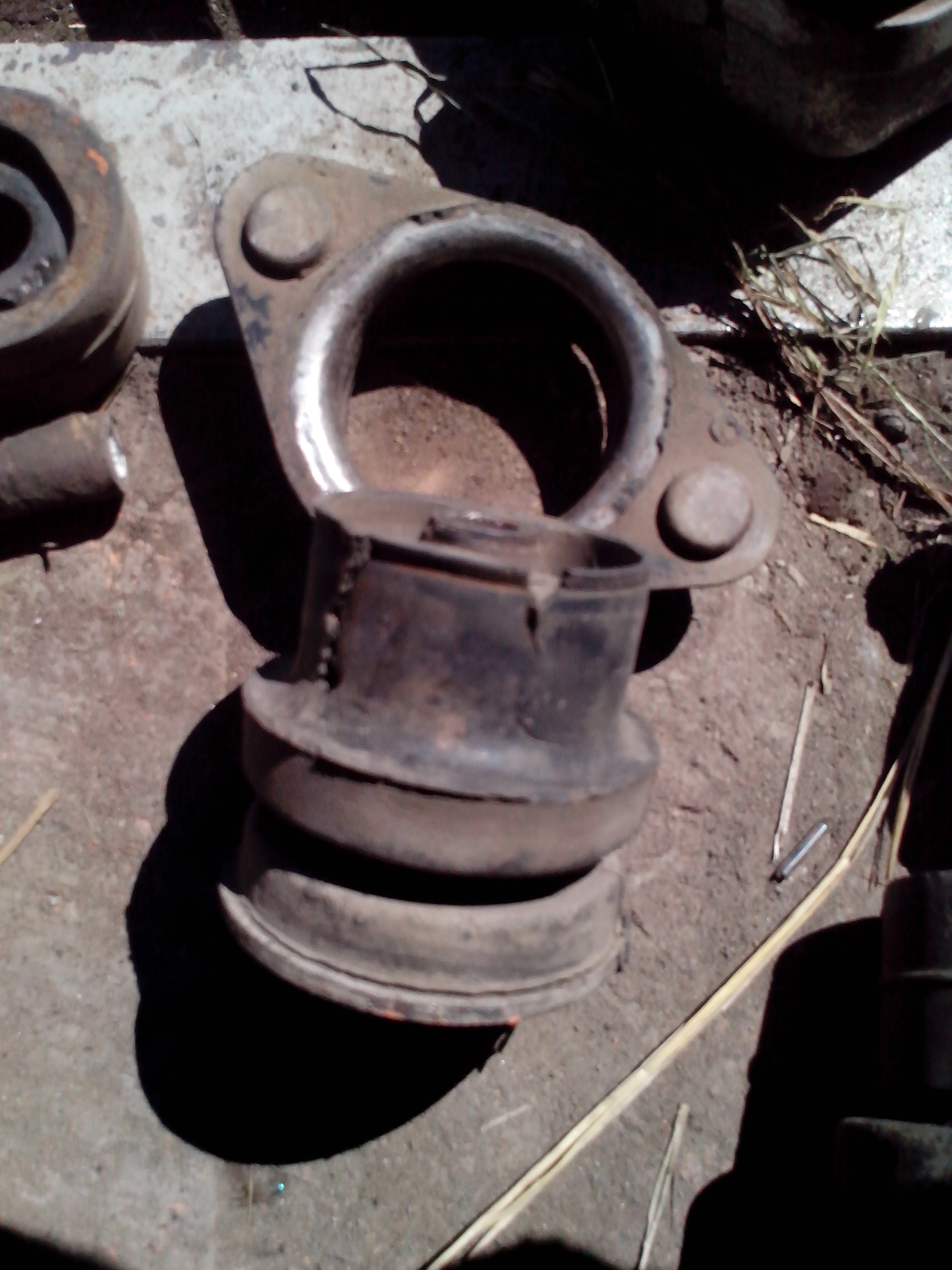

Порылся в закромах, нашел одну новую переднюю подушку от 4м40 длинного. Посмотрел- номер тотже, ее и воткнул.
Болты накупил с запасом разных длин, в камазовском магазе, все от ходовки (рессорные и коллекторные). При моем 60-0 мне понадобились в итоге 2х150, 2х130, 2х120. Гайки говно. Буду родные, ММСишные переставлять. У камазовских резьба с треском отлетает при затяжке.
Бак горловину не трогал ибо нефиг- там ничо не подымается, трубки тормозные сразу распустил. Пока дальше не смотрел, не до того было. Перед пуском полезу еще раз все смотреть, в частности систему охлаждения и карлсон.
По передним болтам- долго мудохался пока смог подлезть и вынуть. Вынимать это отдельная история.
Вдруг кому сгодится: пока кузов не поднимешь, дыр где спрятаны болты никак не увидеть и ненащупать, тупо рука не пролезет. Один болт получается прямо под рулевым редуктором.
Вынимать так- сидим сбоку авто, берем болт за резьбовую часть, притягиваем вниз и с силой загибаем в направлении моторного щита. На болту язычок из металла ввиде буквы Г, он выходит в отверстие и толкаем болт вверх. Вся недолга.

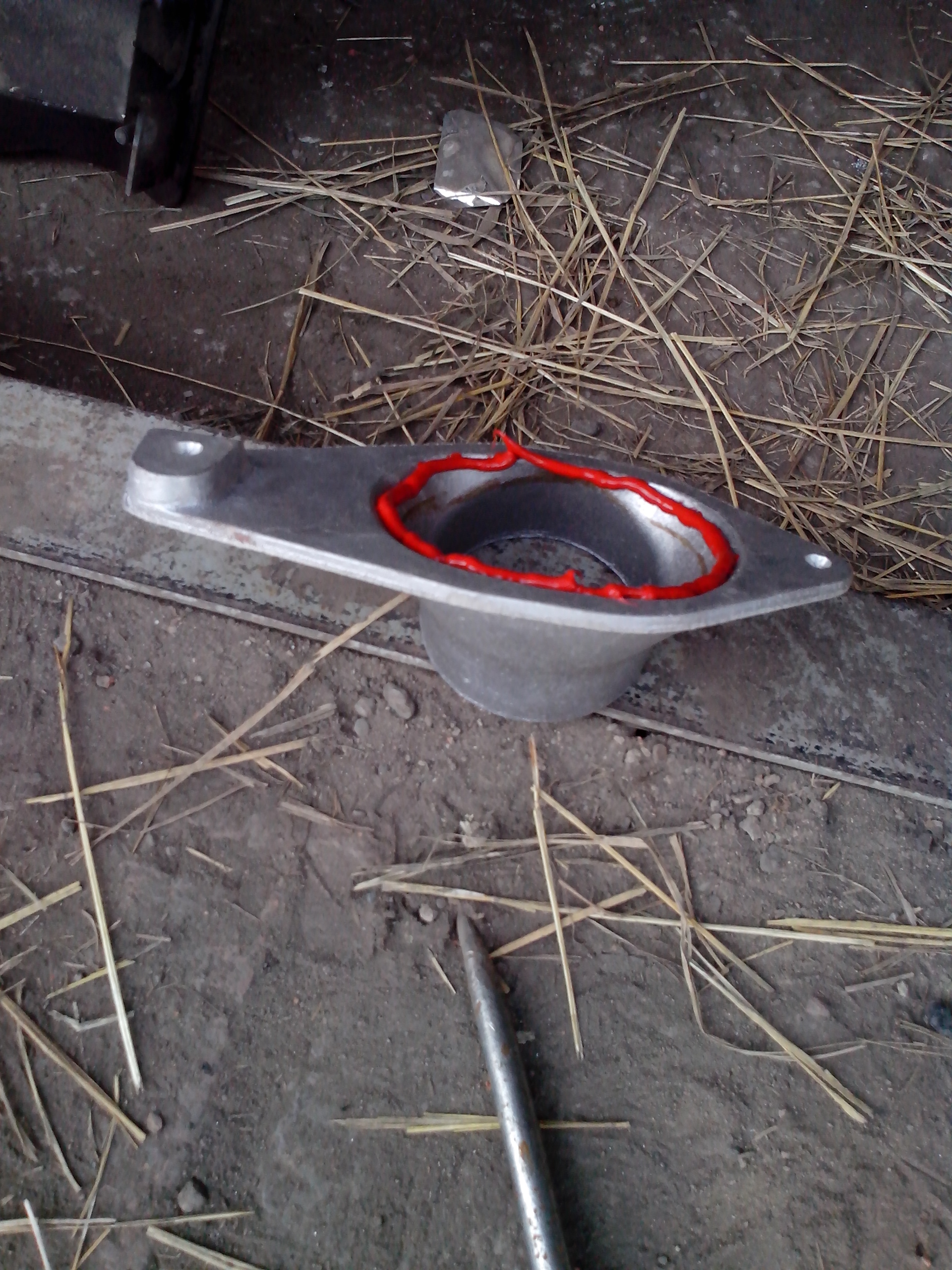

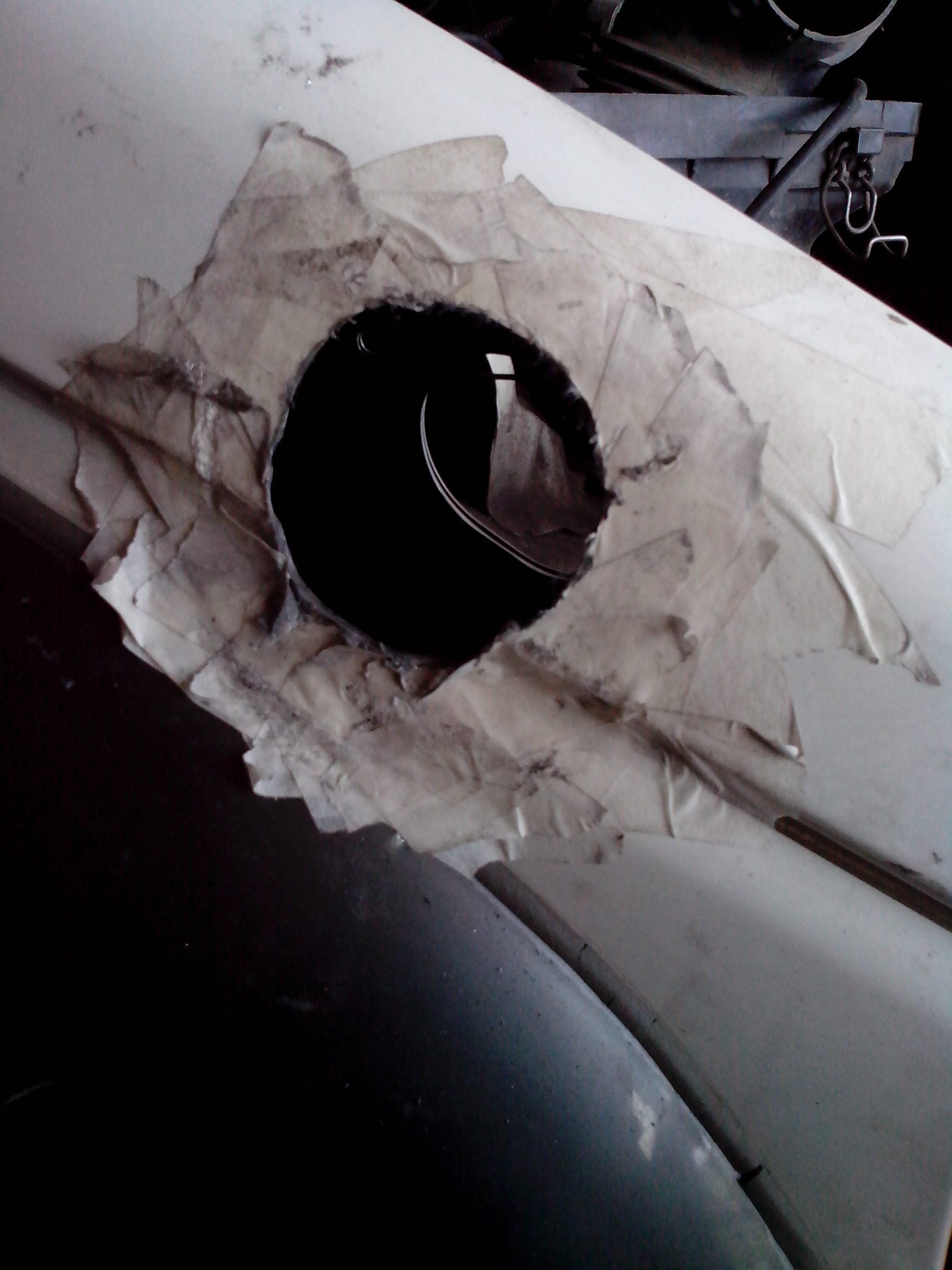

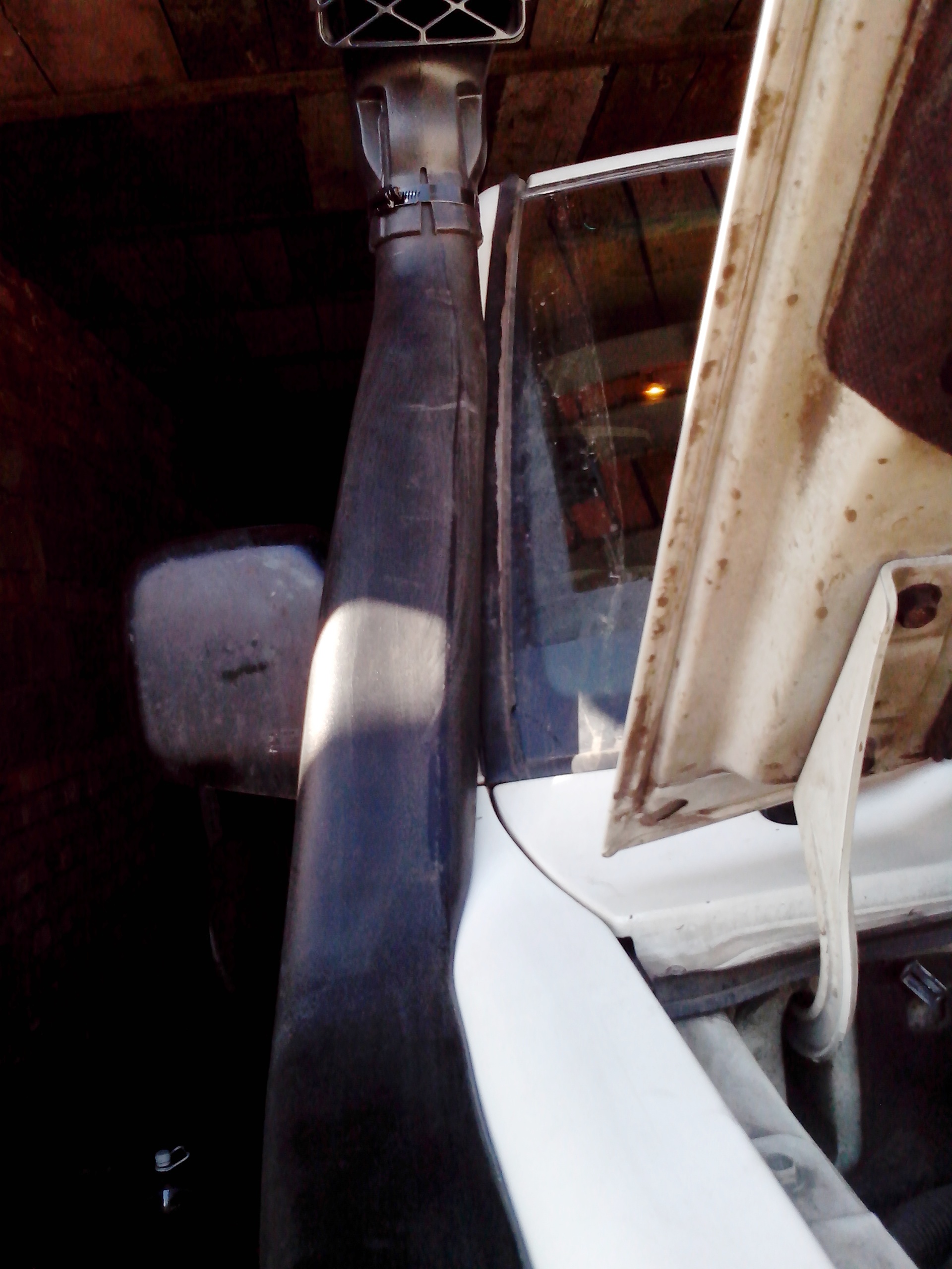

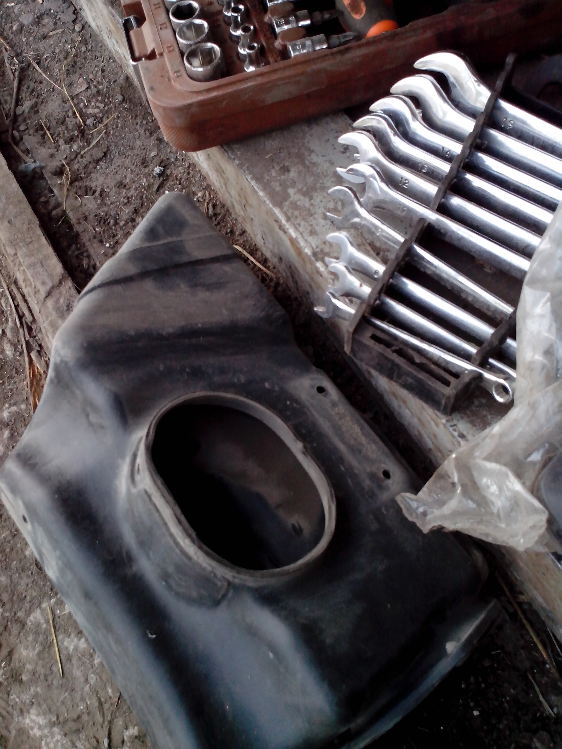

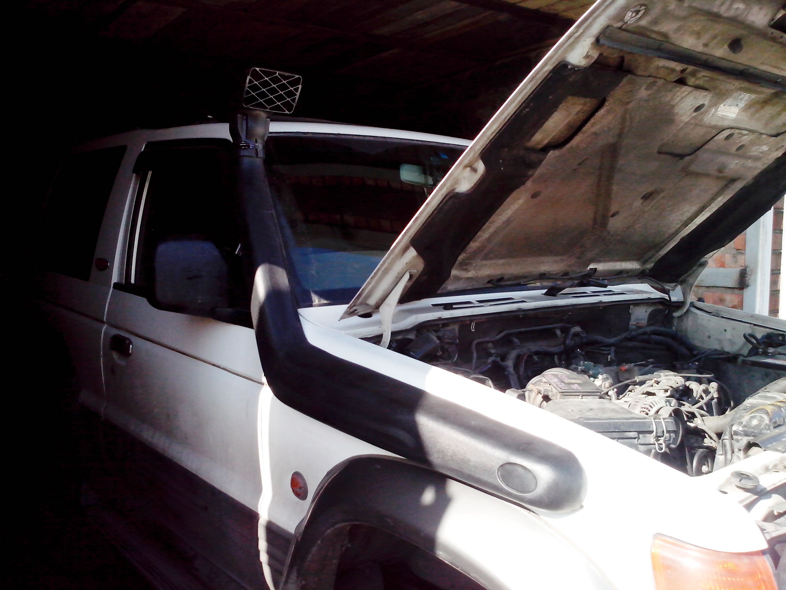

Стал шнорк инсталить. Троффикс. Наматерился в сласть- лекало, как положе, не бьет ни в одну точку, пришлось на глаз делать. Отверстие хъотел балеринкой прорезать (круговая пила, коронка) но стоит она по металлу 800р, ради одного раза покупать смысла нет. Вырезал електролобзиком.

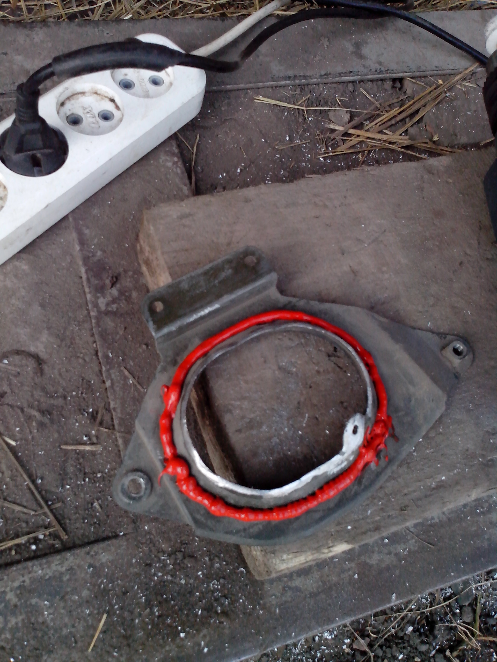

Дальше больше. Переходник дюралевый, на гофру заборника под крыло, мало того, что без отверстий, так еще приемная часть, куда по уму гофра должна вставляться, сделана на конус и ваше... Проще увидеть, чем рассказать.
Пришлось колхозить- снял с родного заборныка приклепанную металлическую часть, немного завальцевал края и через толстый слой терметика сроднил с дюралькой. Сам шнорк немного кривоват но не смертельно- легкий "винт". Пластина на стойку лобового немного не с тем углом согнута, тоже решаемо. Стал ее приклепывать- у клепальника ручка отлетела. "Вира", мать их. В жизни этот фуфукл больше брать не буду. Плюнул, поехал домой. Завтра куплю новый и доделаю. В гусак под решетку буду фильтр внедрять, войлочный. Что снег, дождь, листики и крупная пыль не летели.

Так у тебя какой двиг щас? 72-й? Я думал на нем передние подушки не такие как на чмосорок.. У меня есть пара от чмосорок, они отличаются от моих.
ЗЫ Надо запомнить фирму твоего хобота, чтоб не хапнуть такой в будущем.

Ага 72. Тоже так считал, а тут достал с нычки- и размер тот же а самое главное- оригинальный артикул на них.Daddy писал(а):Так у тебя какой двиг щас? 72-й? Я думал на нем передние подушки не такие как на чмосорок.. У меня есть пара от чмосорок, они отличаются от моих.

Есть фото передних подушек? Походу у меня и подушки не как у людей..cf7 писал(а):Ага 72. Тоже так считал, а тут достал с нычки- и размер тот же а самое главное- оригинальный артикул на них.Daddy писал(а):Так у тебя какой двиг щас? 72-й? Я думал на нем передние подушки не такие как на чмосорок.. У меня есть пара от чмосорок, они отличаются от моих.

Выше смотри. Там моя родная запечетлена, от эмки такая же.

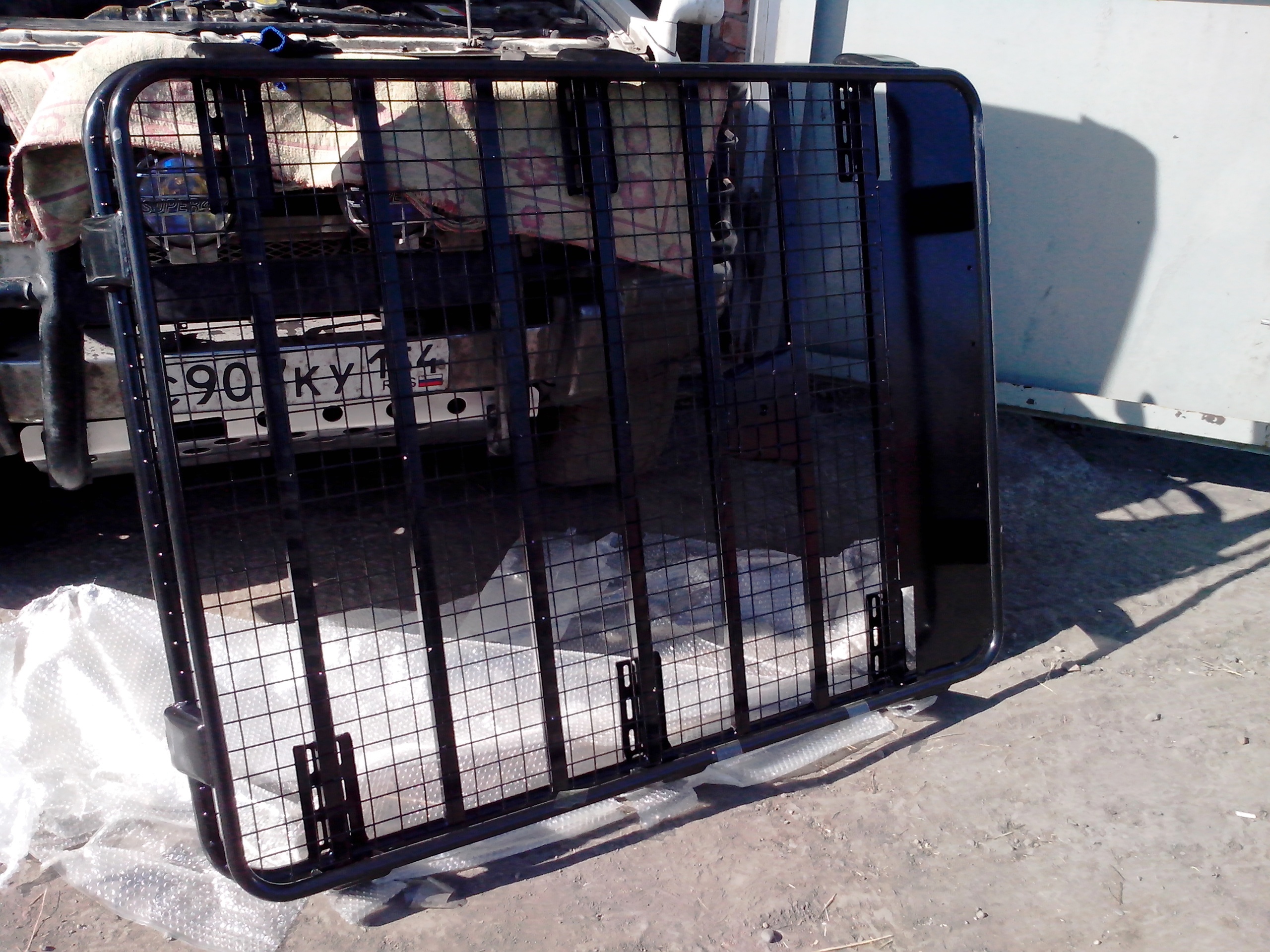

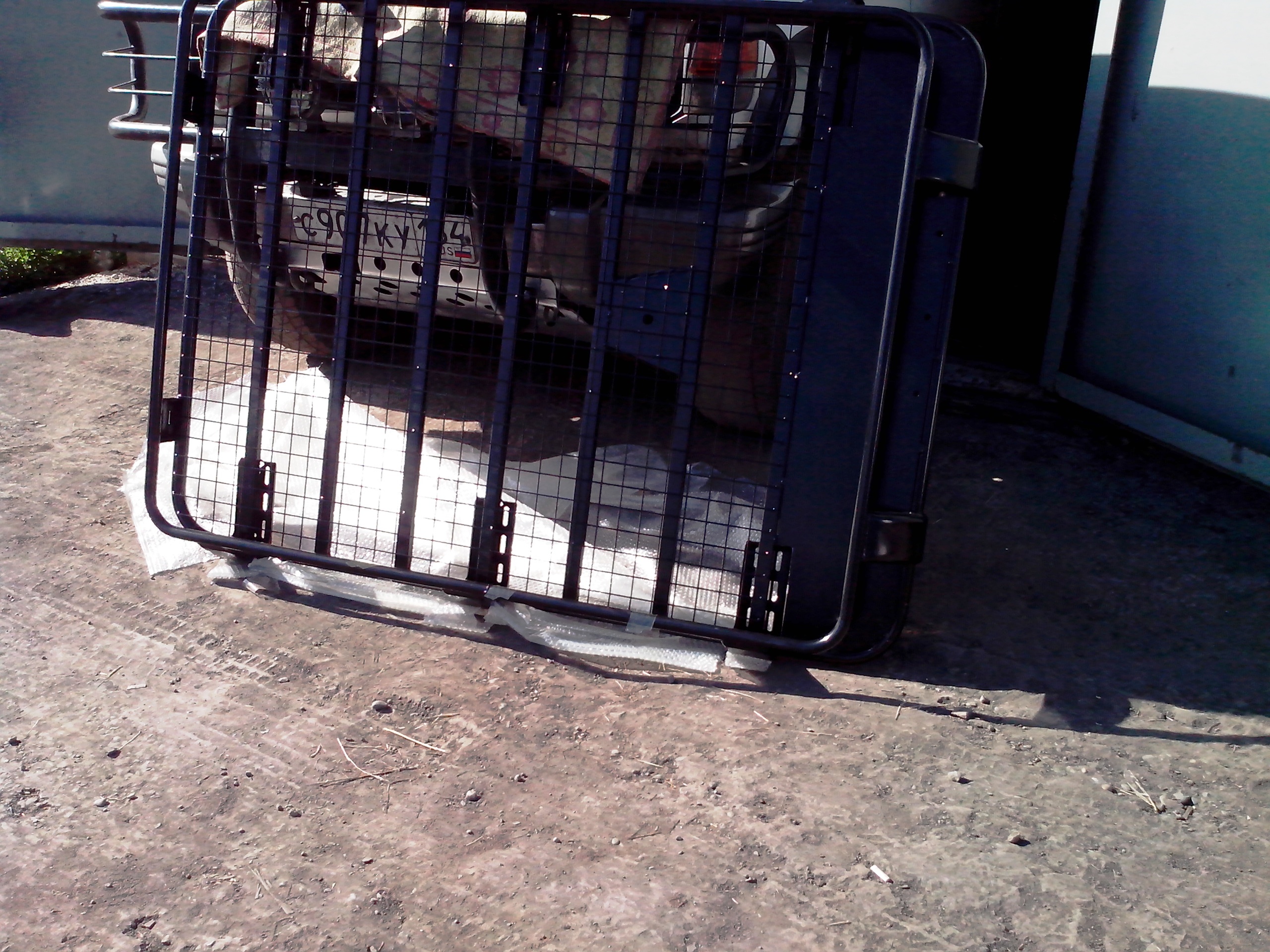

Время бежит а я на месте топчусь- напланируешь дел и вечно- то то, то потому... Кажется вообше нифига ни делаешь... Добил шнорк (подсосы одолели в коробе фильтра, уплотнителей нет, сосет отовсюду. Кое как залепил), вывел сапуны под капот, перепаял оплавленные преды в блоке предохранителей под капотом.

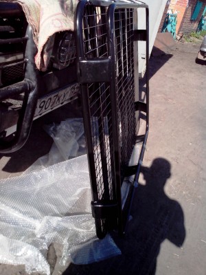

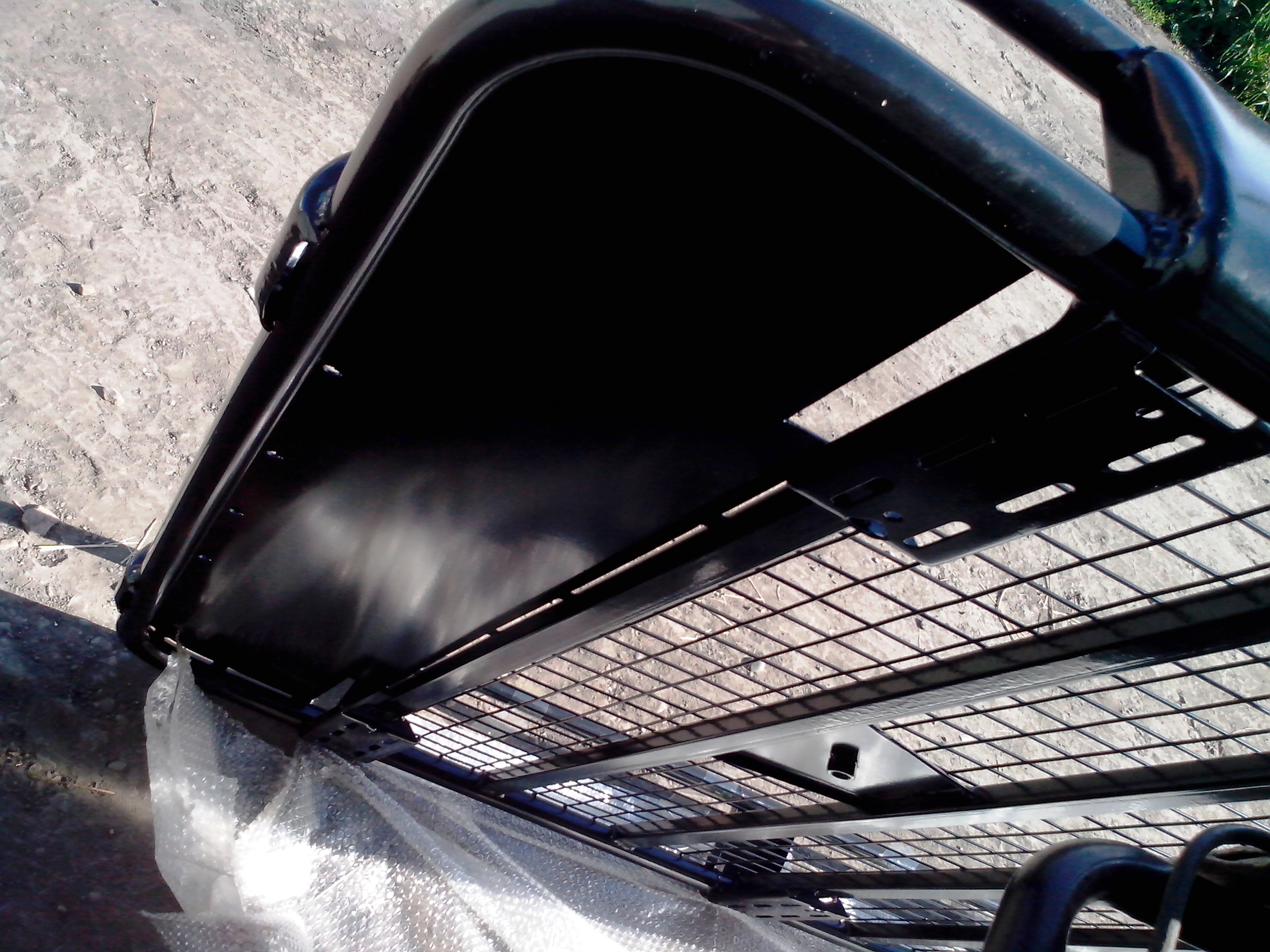

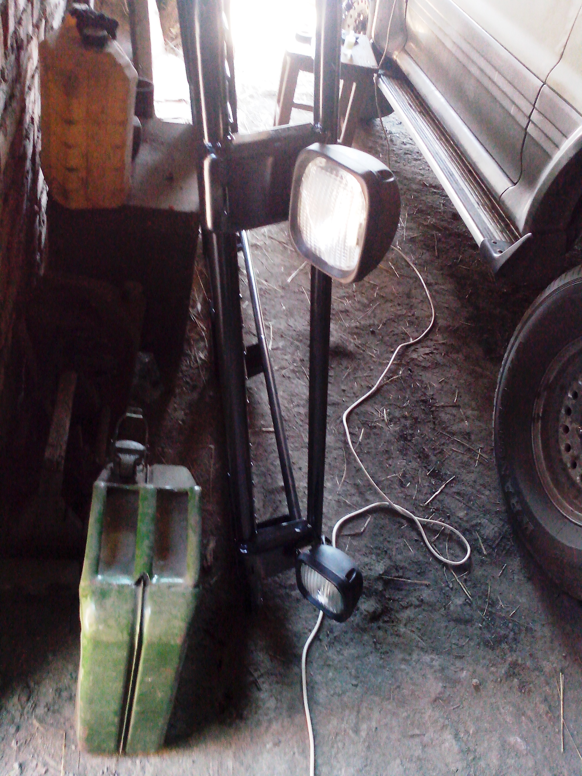

Пришел габажник. Ничо так, приколюшный. Крепеж под запаску. Сталь, 35кг.

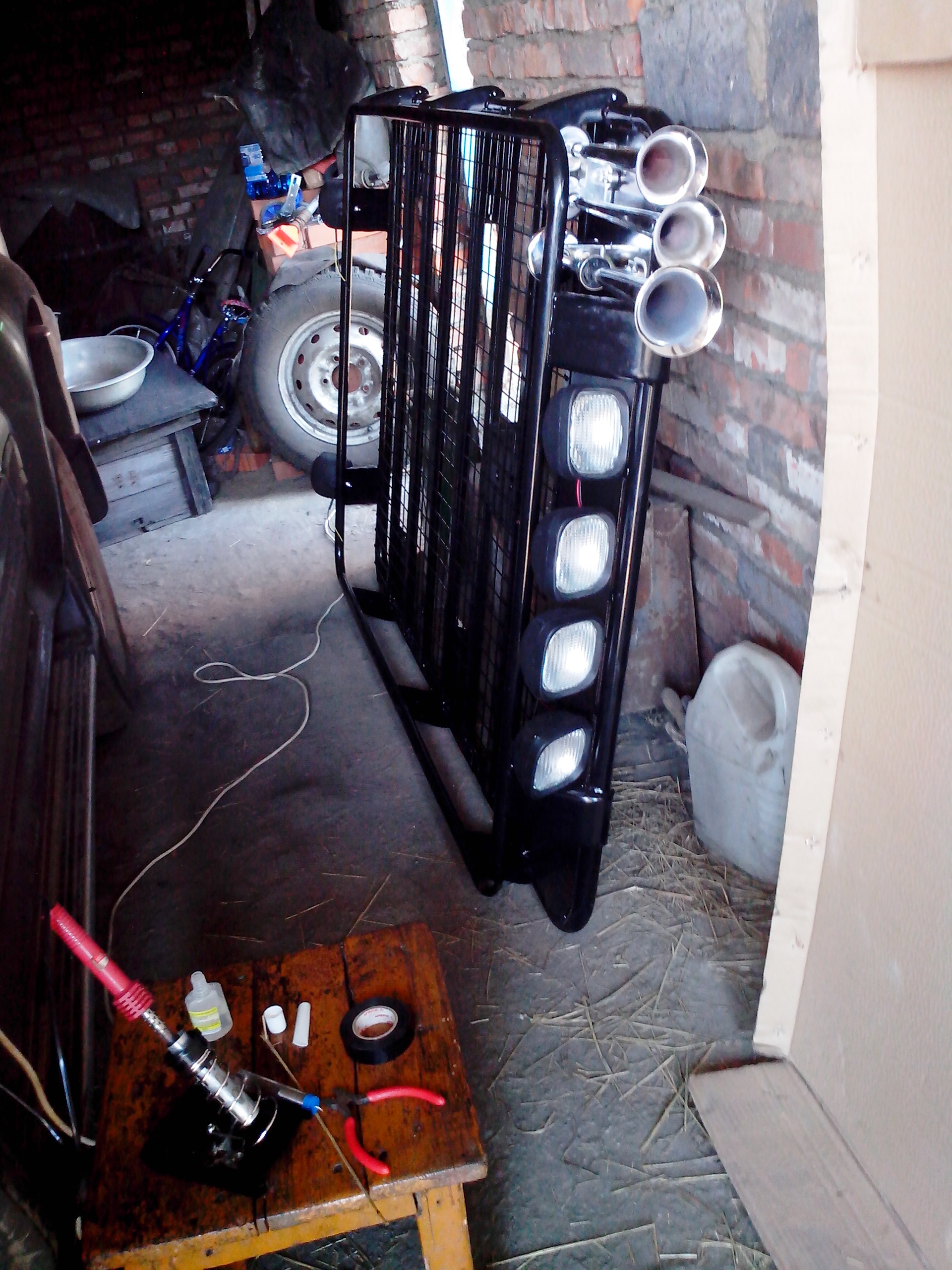

Поставил свет, гудки, щас все силы на проводку- самое геморное занятие.

Показывай! Особенно интересен крепеж запаски.cf7 писал(а):Пришел габажник. Ничо так, приколюшный. Крепеж под запаску. Сталь, 35кг.
- cf7
- Сообщения: 1056
- Зарегистрирован: 13 окт 2011, 13:54
- Двигатель:: 4m40, 6G72 12 valve
- Мой автомобиль(и):: pajero 2, V46, V43, V23
- Откуда: Сиб
- Благодарил (а): 9 раз
- Поблагодарили: 14 раз
Re: П2 короткий, навсегда. Бэлый по сути, "Золотой" по жизни

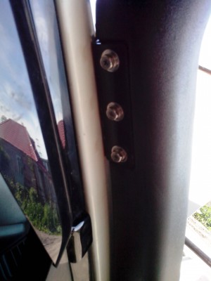

Дык, выше фотки. Хреновенькие, но видно. Крепеж- эт пластина посередке с резьбой.
Ценник, кстати, 7000р. За 10 можно было такой же (1,6х1,25х0,17) только люминевый.

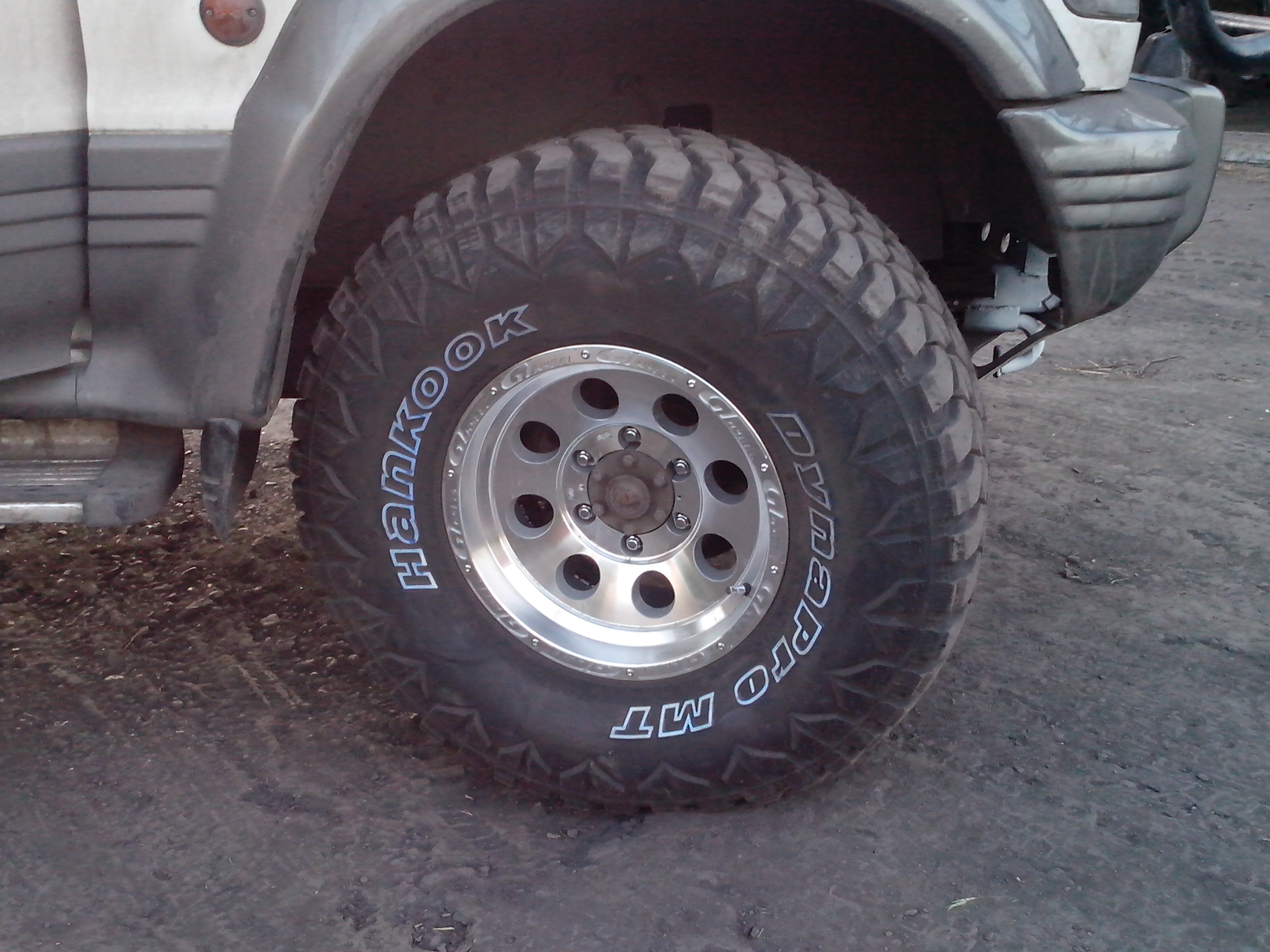

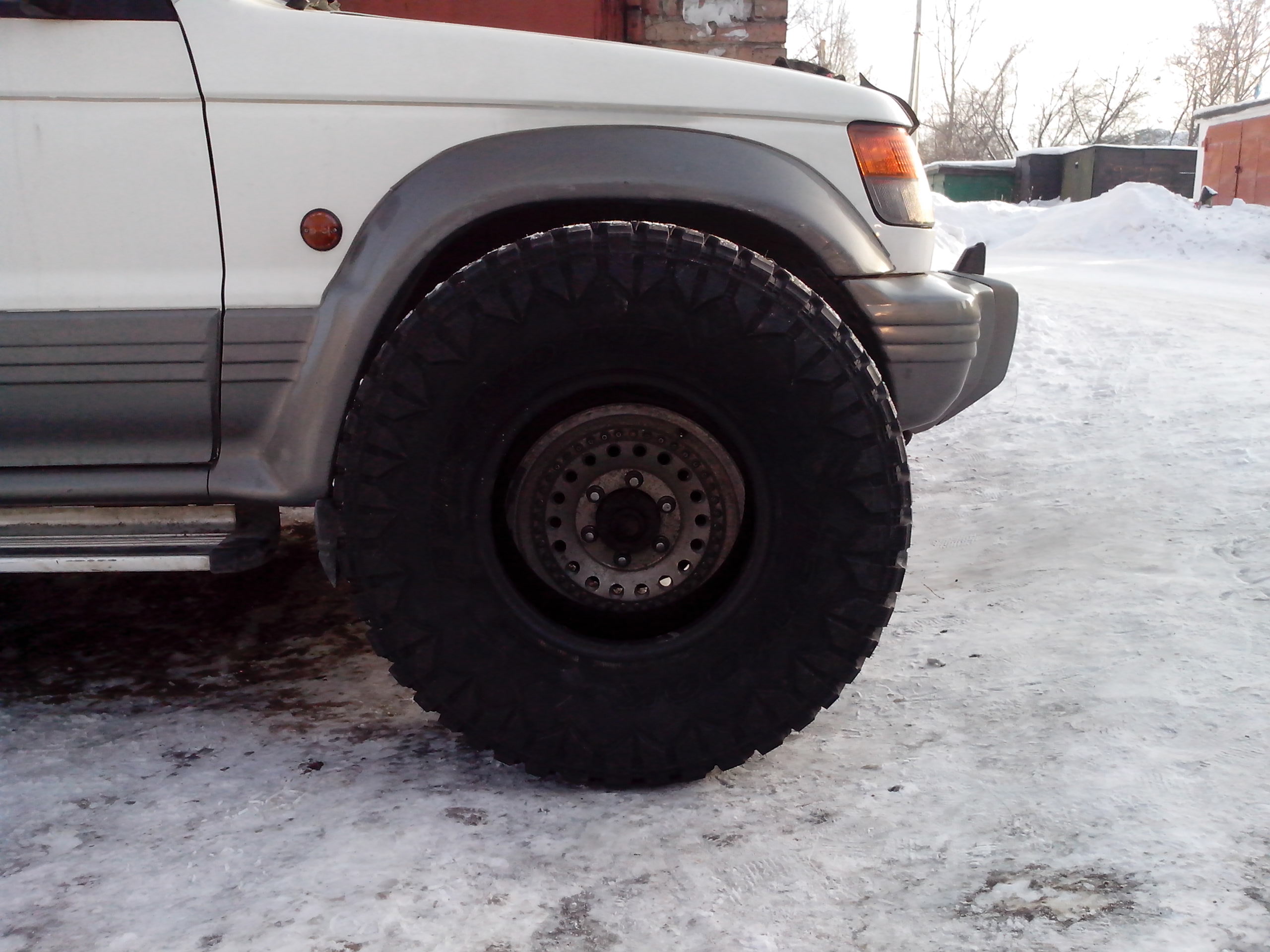

Вот, в общем, 33" колеса и нелинейка 60-0.

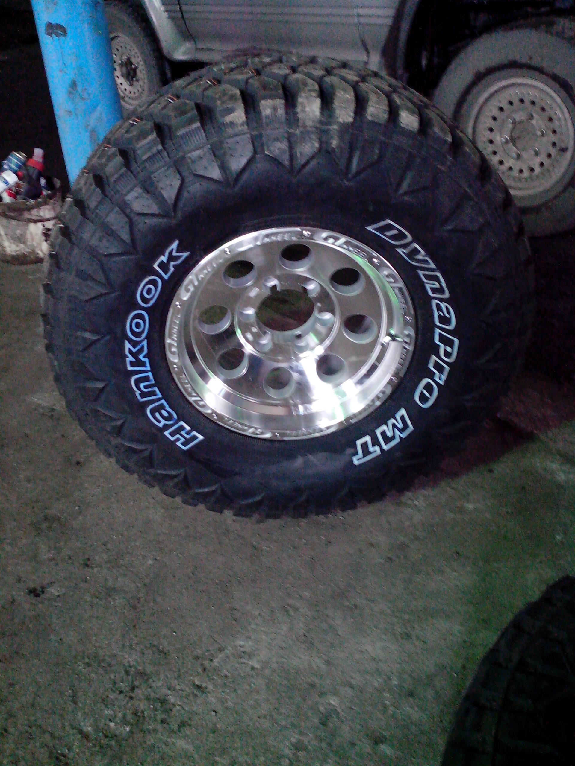

С чего начиналось:
С чего начиналось:

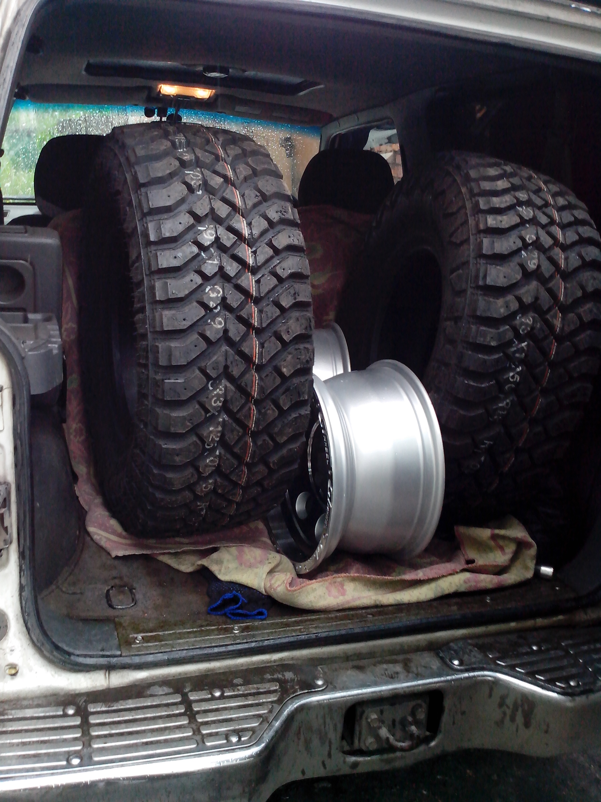

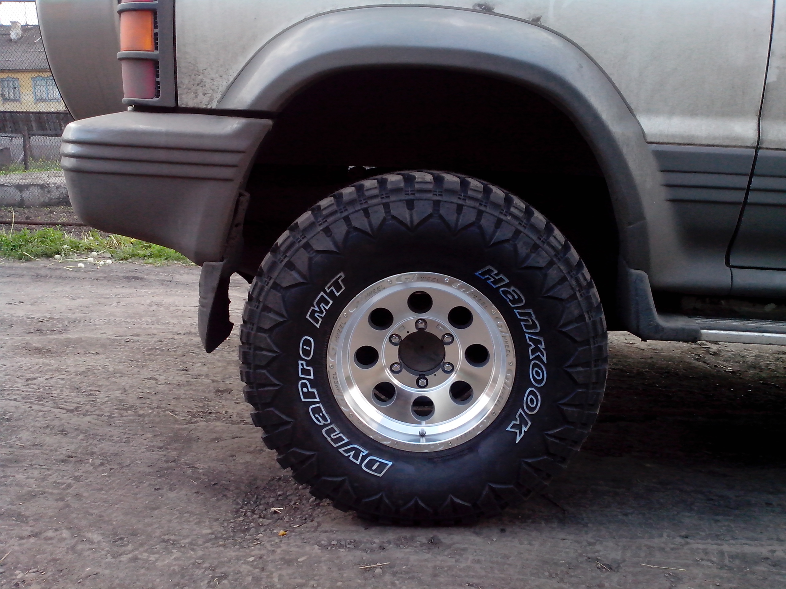

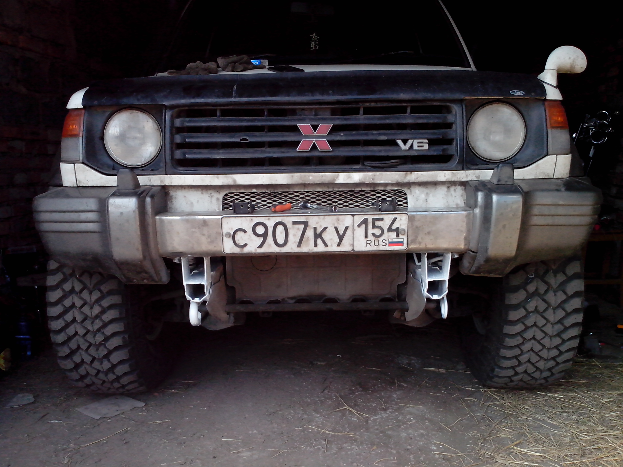

И чем закончилось:

Переварил бампер, стало цивильно
Задние брызговики выкинул, потому что уже фуфло, повесил листы
Передние оставил, но обрезал внутреннюю часть и пришурупил снизу к расширителю и изнутри на штатное место. Ездить можно было только прямо, щас лучше, но на диагоналях, скорее всего будет драть. Хотя пластик весь, какой можно было, срезал- до сварного шва подкрылка. Зазор минимальный 2см, не больше.

А багажник как крепил? Интересно тоже
