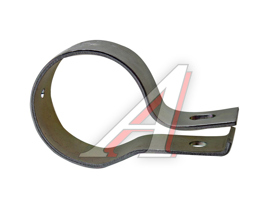

и кста чтоб не сверлить лишние дырки в кенгурине используйте "кронштейн приемной трубы глушителя ваз2101-07 карб"
отлично подходят как кронштейны по 40р в магазе
