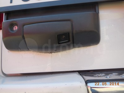

Поставил в купе с alpine камеру в подстветку номера с левый плафон от Паджеро 4 . Все отлично видно .. Могу сфоткаться или заезжайте посмотреть

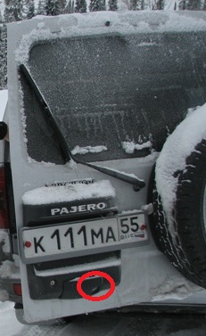

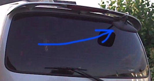

Можно купить на разборке штатную накладку на 5ю дверь от супер эксида праворульного, либо лимитеда арабского, там есть штатное место под камеру. Обьектив родной идет или 2,4 или 2,5 не помню, но мертвая зона даже из-за колеса минимальна. Форсунки с тройником для очистки камеры ставить правильная тема))
На картинке красным выделил окошко камеры.

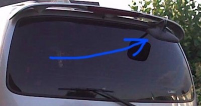

Посовещались и решили ставить камеру на спойлер сверху! Надеюсь, на следующих выходных поставить, фото выложу.

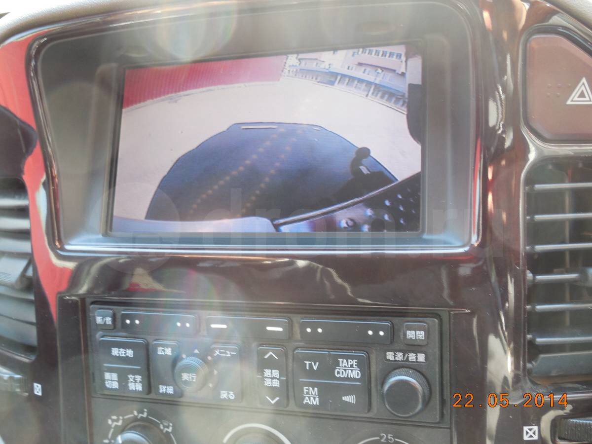

У меня в подсветке номера. Парковочные линии отключил - не нравятся. Выглядит примерно вот так:

Rommy писал(а):У меня в подсветке номера. Парковочные линии отключил - не нравятся. Выглядит примерно вот так:
нормально видно!с парковочными линиями все таки по надежней.запаска ведь еще на двери весит..А то можно какому нибудь соседу на капот ее положить.. :) У меня такой чуть не случился претендент.увлекся при движении назад! ::-D:

У нас (на 3-ках) камера не по центру висит, поэтому эти линии получаются несколько смещенными по факту. К тому же камеру частенько использую как зеркало заднего вида в движении и маячить этими полосами с пунктирчиками вообще не але. При парковке альтернативы боковым зеркалам, по моему, нет. )

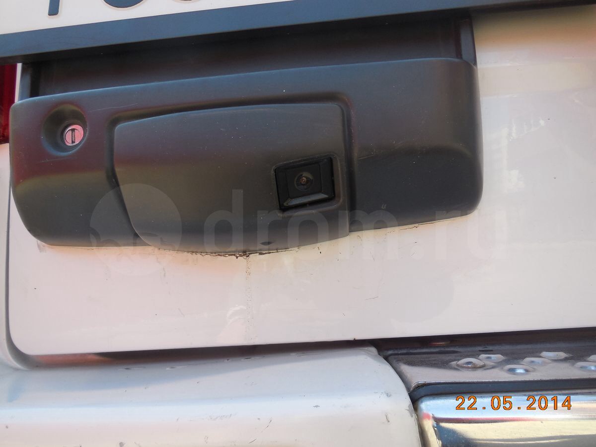

Вот стандартные камеры

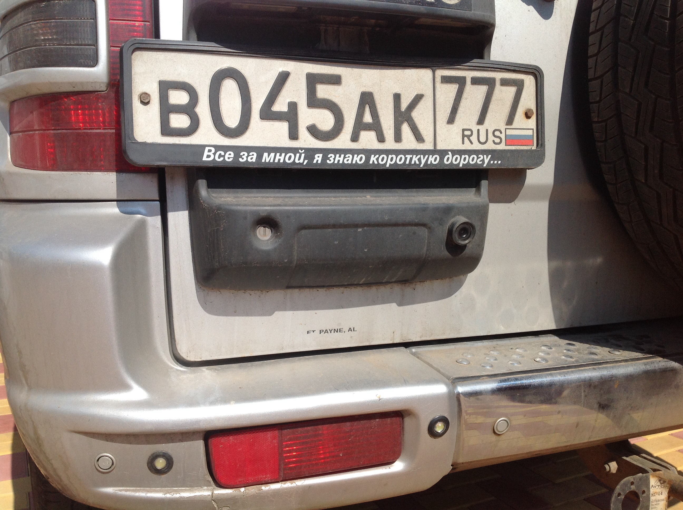

Поставил в подсветку номера. Устанавливал сам. Поигрался немного после установки, да и забил. Моя магнитола, к которой камера подключена, не умеет сама включать камеру вместе с задним ходом, поэтому пользоваться камерой неудобно. Видно в принципе нормально, но как уже писали, запаска немного мешает и метки не по делу получаются.

Сорри, выпал из эфира. Поставил камеру еще летом - по центру в верхний спойлер наверху! По обзору все ок. Только надо из опыта понимать свободное пространство, т.к. запаска все-таки немного мешает, НО вкупе с задним парктроником вполне себе. Стало гораздо на порядок комфортнее, обзор стал лучше в разы!!!. По деньгам вышло совсем бюджетно... Цветная камера 1500-1900 руб. + установка (уже и не помню, сколько, тысячи 2-3...).
