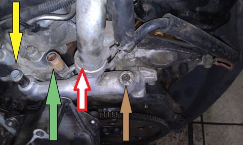

у меня антифриз течет с места, показанного красной стрелкой. Там соединение на прокладке или герметике?
эта металлическая трубка(номер не знаю) идет к соединению под стыком дросселя и впускного...
Если скинуть дроссель, что попутно махнуть из трубок, переходников, прокладок отопительной системы?

Там кольцо резиновое, и чтобы его поменять надо снять впуск и рампу для удобства.AEG писал(а):у меня антифриз течет с места, показанного красной стрелкой. Там соединение на прокладке или герметике?

Насчет рационального подхода я писал, когда думал, что менять надо будет тройник пластиковый из этого поста. а оказалось вона как)
я так понимаю, с другой стороны этой стальной трубы тоже некое кольцо уплотнительное?

Точно такое как и сзади.AEG писал(а):Насчет рационального подхода я писал, когда думал, что менять надо будет тройник пластиковый из этого поста. а оказалось вона как)

MD 030764 колечко, если кому понадобится

По делу:
Для снятия данной стальной трубки был снят дроссель и верхняя часть впускного(отпущены все болты-этого достаточно для снятия трубки).
при таком раскладе работы меньше, чем скидывать полностью впускной.
Колечки. герметик, перед демонтажом или монтажом трубки обратно нужно отпустить ту часть, в которой закреплена трубка с торцевой стороны двигателя, иначе трудно поставить металлическую деталь обратно, т.к. точки крепления(труба в трубу) расположены друг к другу под углом 90град, труба буквой Г.
Вид трубок сзади у двигателя 2003 гв не совпадает с приложенным в теме фото, нет тройника к замене, трубки торчат из двигателя без переходников.
Montero Sport 3.0 AWD 2003, Tokico+Suplex, Билинзы.

Прокладку впуска поменяли? Или на герметик? тройники только на 3.5 монтеро спорт могут быть, или паджеро спорт, если задней печки нету тройники зачем? psss почему у меня Enter не жмется в сообщениях? все в одну строчку млин.AEG писал(а):По делу:

Re: Пластиковые детали в системе охлаждения. ЗАМЕНИТЬ !!!
прокладка впуска-это под впускным? если так-то нет ибо впускной не снимался, только его верхняя часть.

Нет, прокладка в колене впуска, между нижней и верхней частью. Как-то чистил впуск, разобрал, собрал со старой прокладкой, потом из под нее сосал воздух.AEG писал(а):прокладка впуска-это под впускным? если так-то нет ибо впускной не снимался, только его верхняя часть.
