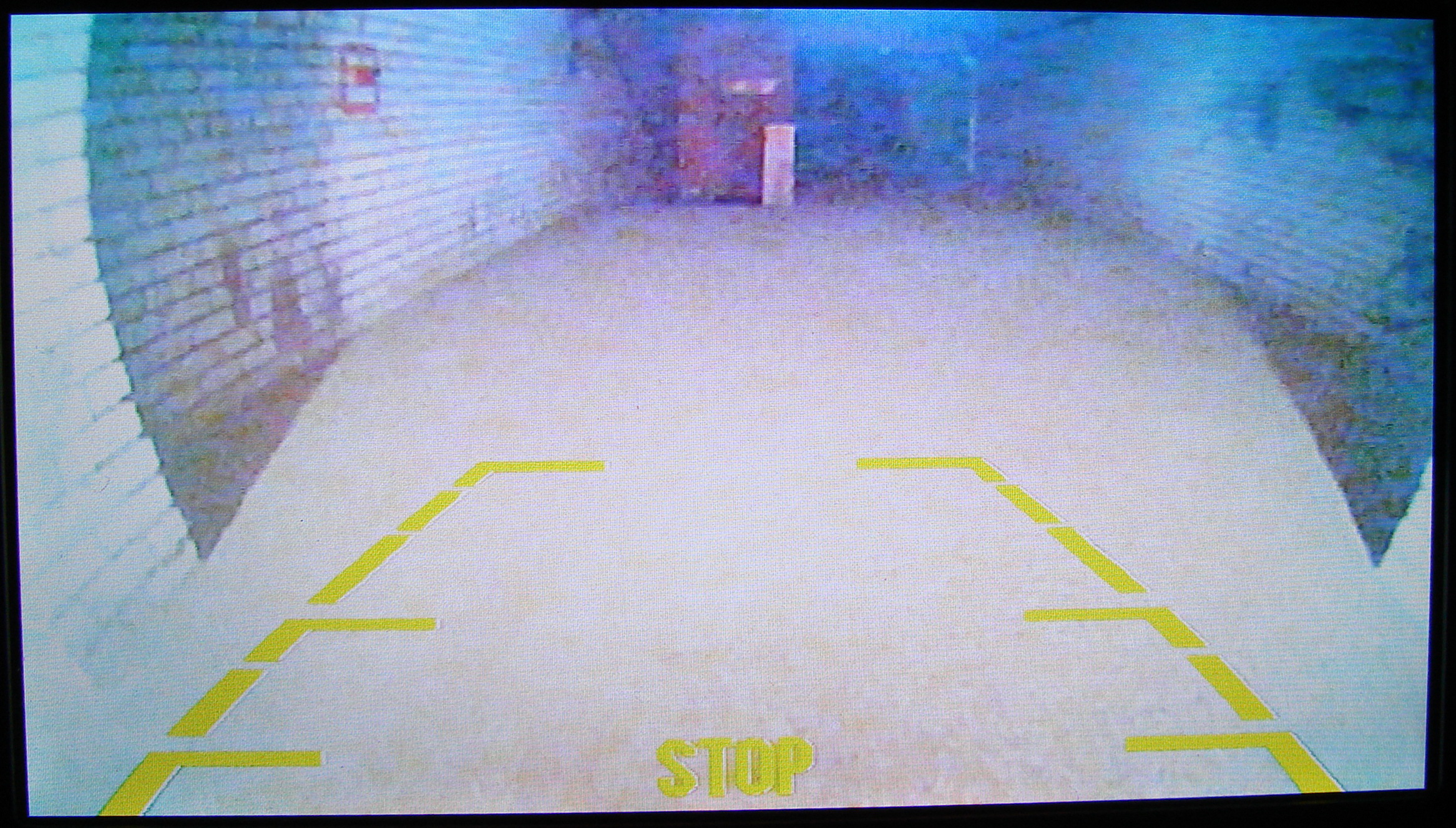

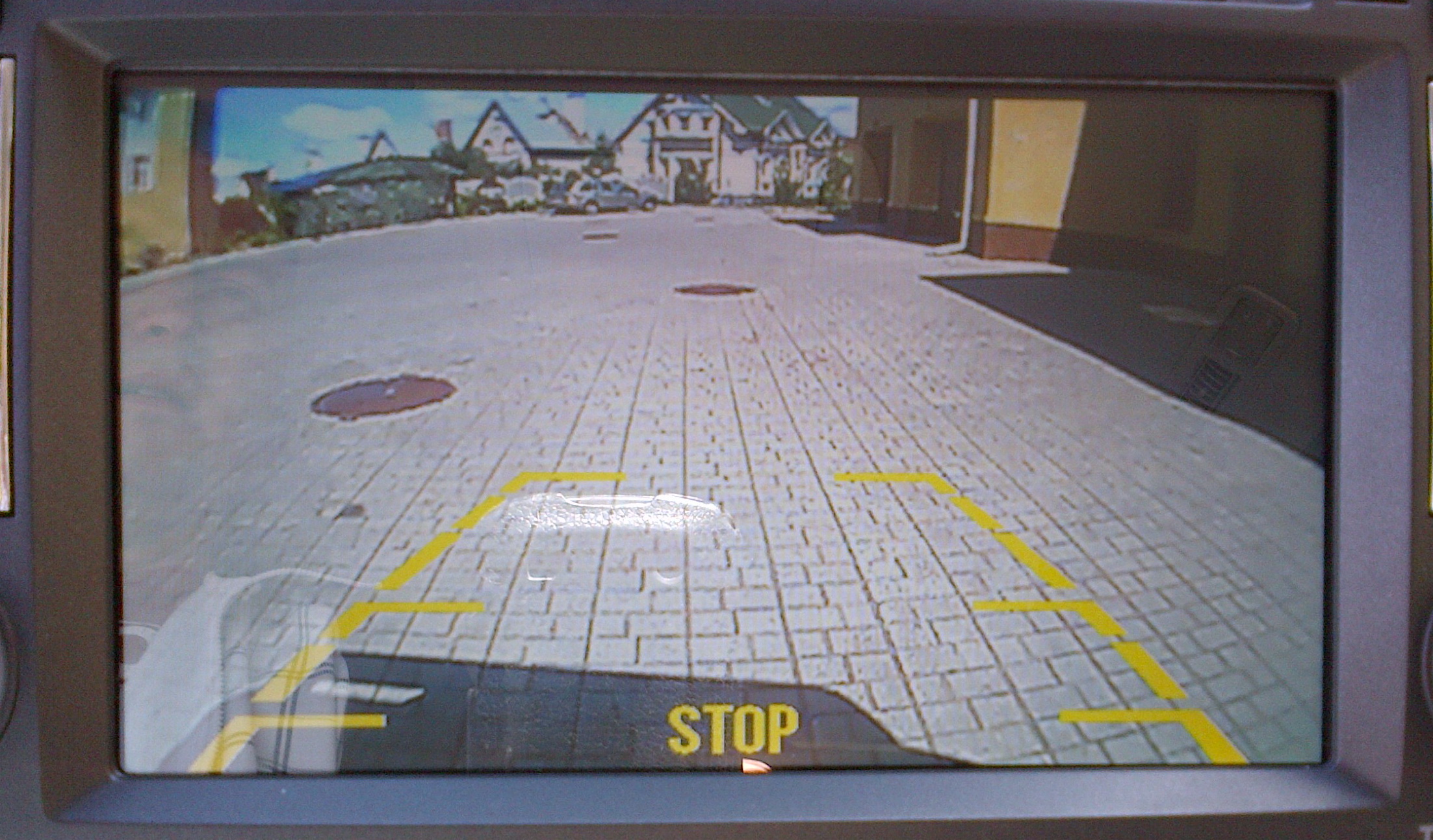

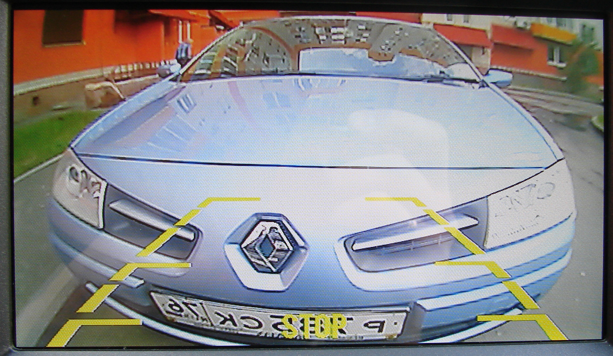

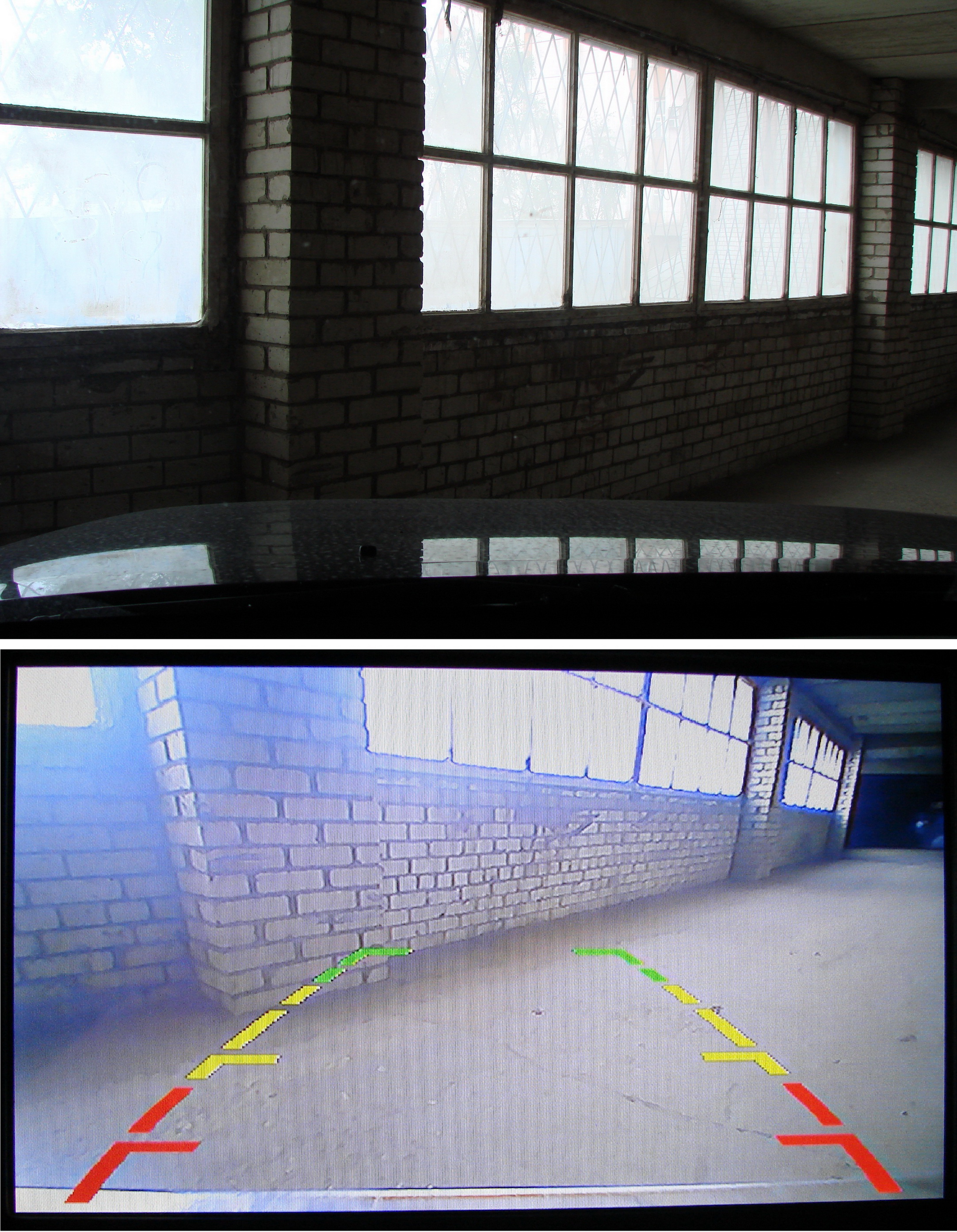

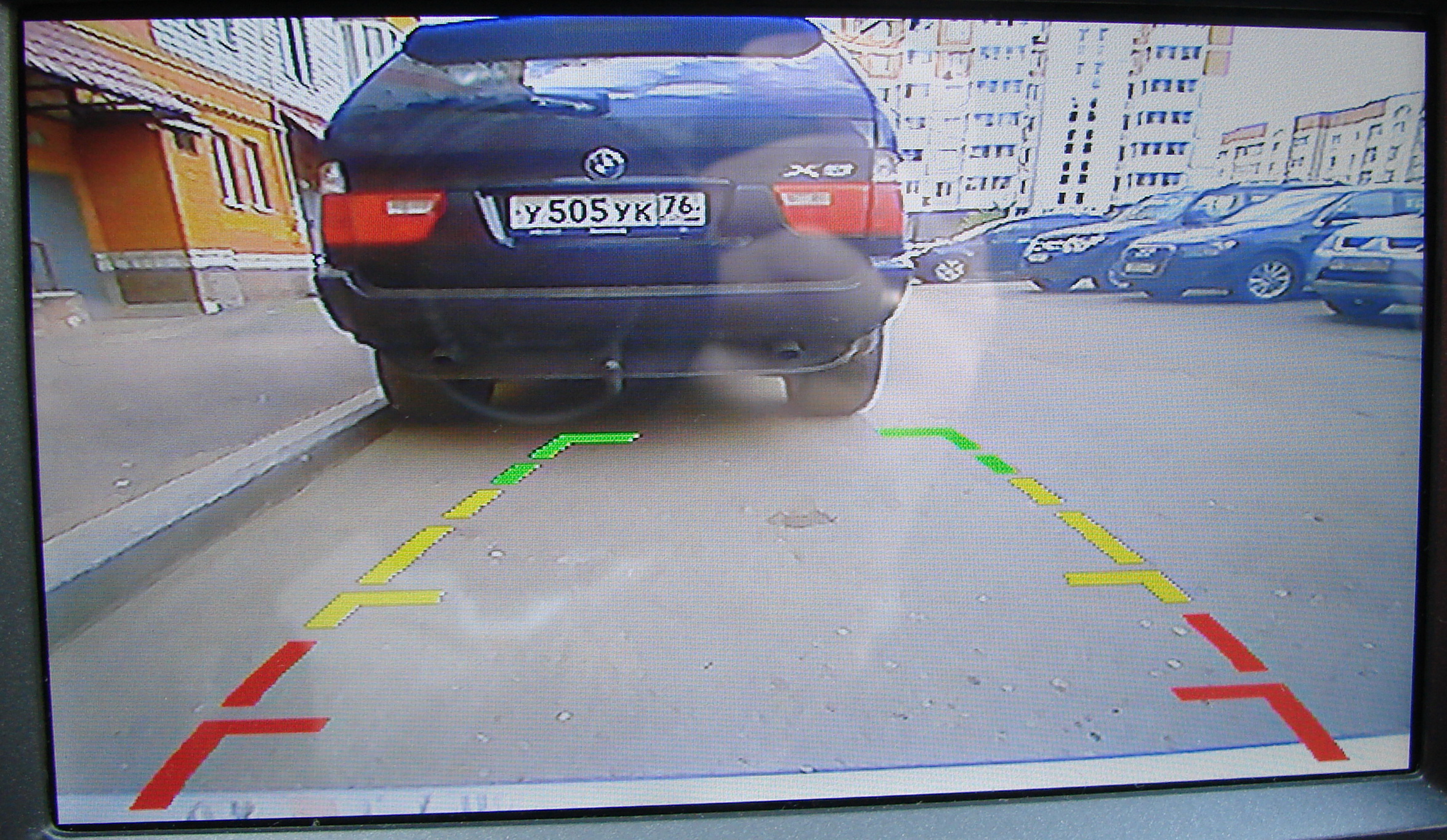

Давно собирался оснастить авто камерами ЗВ и ПВ, но никак не мог определиться с монитором, рассматривал вариант с зеркалом ЗВ, отдельным монитором. Установка ГУ сняла эти вопросы. Монитор очень приличный, видимость вперед и назад вполне на уровне. Фото конечно так, только общее представление дают.
Порадовала функция камеры ПВ видеть то, что в лобовое стекло не видно
при этом светосила камеры позволяет лучше видеть в плохо освещенных местах. Буду делать принудительное включение камеры ПВ "по требованию", полезная функция.
Особенно порадовала возможность глянуть назад в темноте. Вот фото из гаража, постарался найти закоулки потемнее:
Про видеосплиттер камер здесь: http://www.pajero4x4.ru/bbs/phpBB2/view ... 5&start=60
Про установку и омыватели: http://www.pajero4x4.ru/bbs/phpBB2/view ... 1#p1971121
Всем удачи! :*BYE*:
