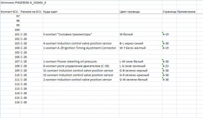

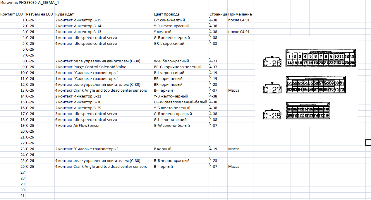

Давай я попробую расписать несколько линий, например от 91 года. Ты посмотришь по факту. Иначе только гадать.

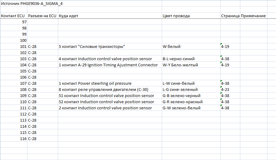

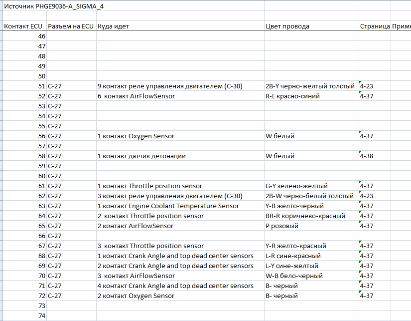

Ну вот как-то так. Брал 92 год. Название файла есть на страничке. Цвета писал на аглицком и русском для проверки, может где ошибся. Названия не стал переводить. Посмотри.
