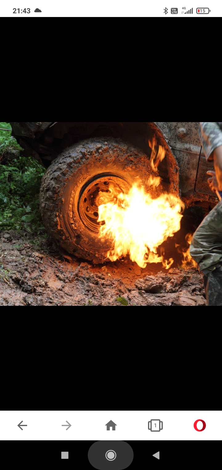

МШУ писал(а): Да ну на! НЕ ВЕРЮ!
А вот попробуй...
Только нужно подавать воздух через сосок. Я делал так:
Был в глухих степях казахстана, где фуры ходят одна в сутки, и порвал на прицепе колесо. Как назло ничего небыло..
ВДешку брызгаем внутрь колеса, подаем воздух от рессивера и через сек 5 поджигаем.....бахает на ура!!!!
Кстати и как быстрый старт ВДешка тоже супер помогает!!!

Я лично бортировал и пользовал вд40. Брызгаешь два три раза по кругу и зажигалка. 33 мт гудрич. Есть даже видео.

Не ребята, я уже золотники не выворачиваю.
Огонь при выходе через сосок выжигает его из нутри.(и он расслаивается)
Пшикаю газом, быстрым стартом. Поджигать надо с низу покрышки, проверено. :*VICTORY*:

Вот сегодня ,специально попробывал WD-40 взорвать.....нихрена не взрывается.....и на солнце колесо выносил и крутил по всякому=ноль эмоций.....как и грил выше-керосин не взрывается.

Раз была такая фигня- взрывал на шинке 5 куперов. Очистителем тормозов. Бахает нормально, но больше нравится rostOFF Ice. Меньше надо лить и воспламенение бодрей намного. Так вот- после сборки этих колёс и установки на машину- все пять сосков разобрались от руки :*WALL*: :*WALL*: :*WALL*: Т.е. металическая часть вылезла из резинки. Пришлось повторить пит-стоп :*WALL*: с заменой сосков. Хз, что была за подстава))) но соски из одной коробки и больше таких случаев не было...

МШУ писал(а):Вот сегодня ,специально попробывал WD-40 взорвать.....нихрена не взрывается.....и на солнце колесо выносил и крутил по всякому=ноль эмоций.....как и грил выше-керосин не взрывается.
Не надо ни на солнце выносить, ни крутить... надо воздкх подавать...пшикаем вдшку, через сосок подаем воздух секунд 5 и поджигаем..
еще как бахает.
и да, керосин не взрввается, а пары керосина очень даже хорошо взрываются.

:) Почти любая хрень в дисперсном или взвешаном состояние взрывается,даже пыль пшеничной( или другой) муки...
А с керосином -всё просто- гуглите темп. кипения керосина,бо до этой температуры он испаряться не будет...а далее этим парам дополнительной подачи окислителя через "поддува через сосок" не нужно- О2 и так в объеме покрышки хватает.
Вот ролик с вэдешкой.
Может они разные?

Точно, старая WDшка не хлопнет,
Надо срок годности смотреть ::-D: ::-D: ::-D:

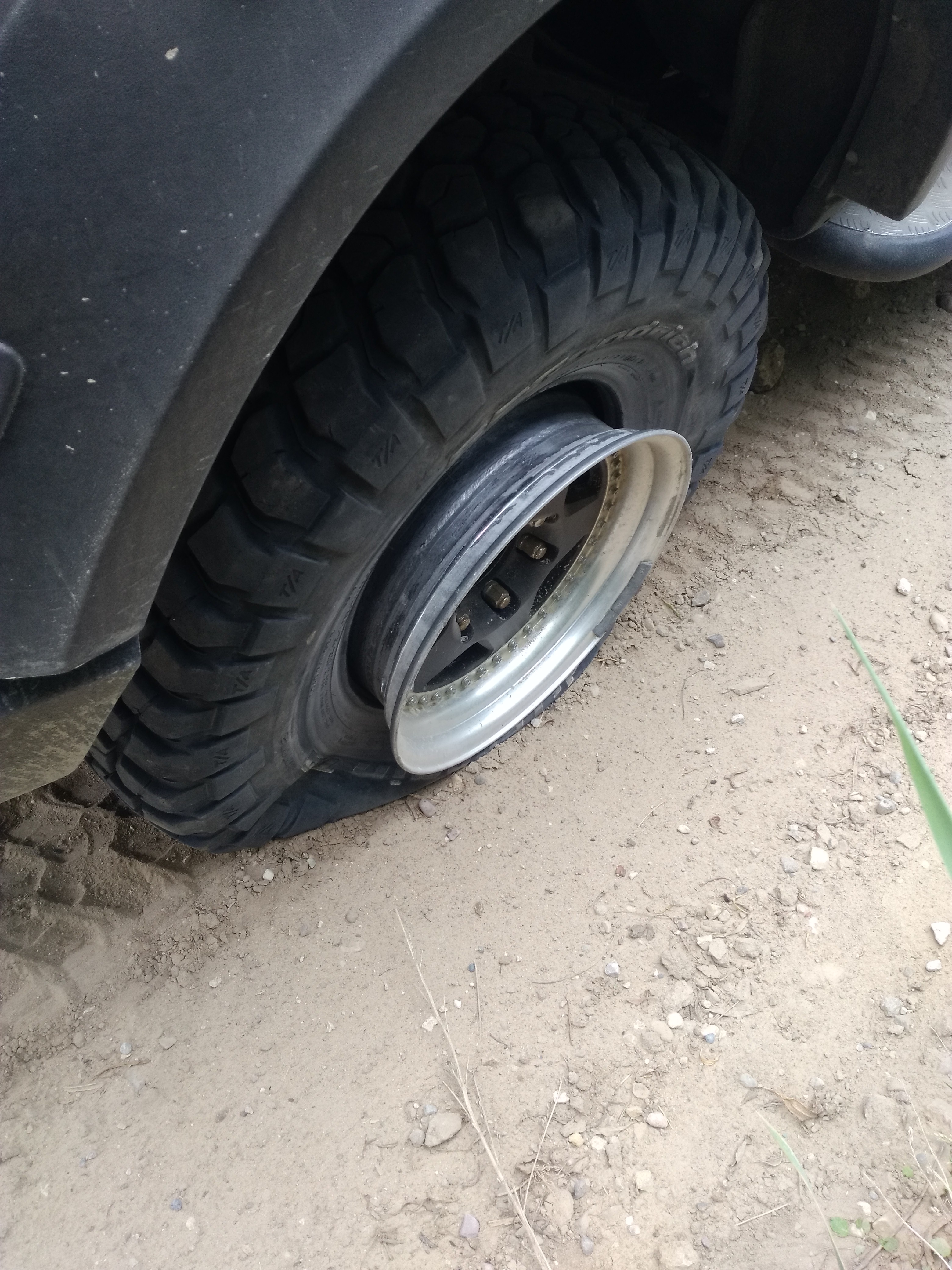

Разбортирование
Сообщение lesnik5000 »
Наехал на ,,грабли". Одна дырка от сантиметрового диаметра, вторая кажется милиметров около 7.
На сдутом колесе проехал метров 700 пока заметил на грунтовке и пока тормозил. Колесо немного помяло. Когда пробовал посадить на хамп, не было плотного прилегания потому что помялось. Пробовал стянуть стропой колесо по диаметру и просто приподнять резину, не помогало птмчт помятое посадочное на резине. Пробовал бытовым газом из маленького баллона взорвать, газ слишком быстро улетучивается. Газом взорвать не получилось. Может зимой, когда не так быстро он испаряется получилось бы. Доехал на тойотовской железной запаске с 30" резиной до деревни, там разбортировали, поставили грибок, взорвали бензиком. Резина расправилась, но сползла. Поставили компрессор и просто приподняли резину, она оделась. Плотное прилегание получилось, потому что резину уже расправило взрывом.

lesnik5000 писал(а): Может зимой, когда не так быстро он испаряется получилось бы.
Сань,кмк,зимой ситуация не улучшиться:
в -20 у меня из этого баллончика чуть ли не струей лилось( и то ,после того,как я разогрел сам баллон зажигалкой).
Даже,вероятно,он (пропан) и не особо будет испаряться внутри покрышки.
Сам принцип взрыва- создание паро-воздушной смеси внутри покрышки,причем горючее вещество должно быть мелкодисперсное.( сорян за кэпа- тыж диверсант Рэмбо :) :*VICTORY*: )
И,кстати,до сих пор не верю,что можно взорвать керосином( или wd40).Да,аэропланы и ракеты летают,но там давление на дюзе и разогретое сопло( по сути=керосиновый примус))))
PS а мне чиста интересно- в позапрошлый пнд,когда эта хрень произошла,ты действительно полез на форум,серфить ответы?
ЗЫЫ КМК из бензопилы брать бенз-тоже порожняк,т.к. он разбодяжен маслом- по мне так тож самое,как диз топливо пытаться взорвать))))
Карб клинер-знаю,но считаю ,что слишком ядреная смесь и ,честно,не знаю хим состав.( но,суко,вставший раптор растворяет)))))
Да,и исчо есть понятие,как скорость воспламенения в объеме.

МШУ писал(а): ты действительно полез на форум
Не помню, я вроде это и так всё теоретически знал. Я всё что знал попробовал, потом позвонил тебе, переставил веревку как ты сказал - попробовал, потом позвонил в деревню за запаской.
