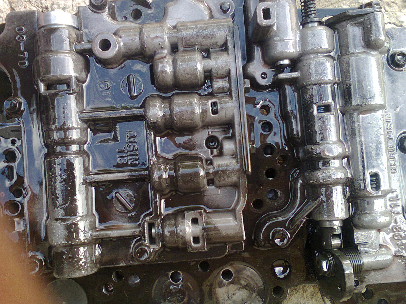

Re: Непонятки с Акпп на 4D56
Сообщение Серега66 »

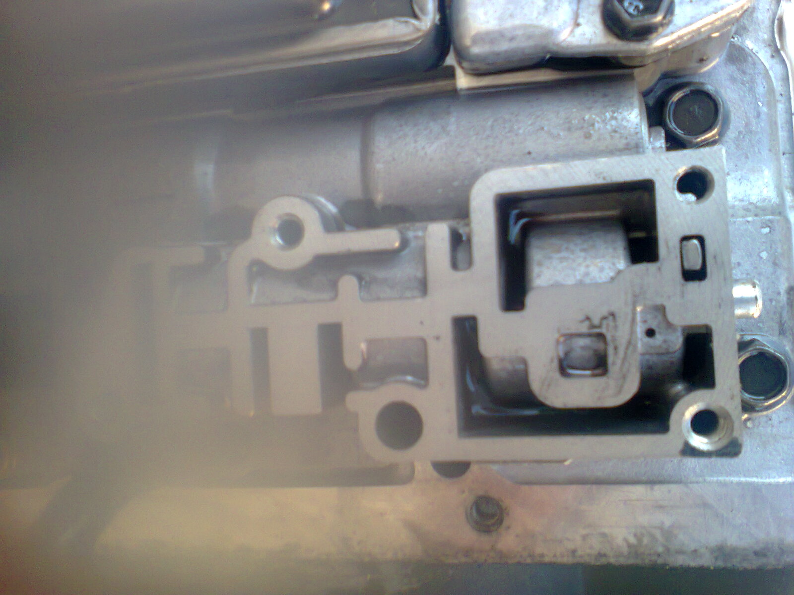

клапан или что это сидит мертво даже с усилием не ходит.
Серега66
Сообщения: 528
Зарегистрирован: 20 июн 2014, 13:14
Двигатель:: 4м41
Мой автомобиль(и):: Мицубиси Паджеро
Откуда: Новосибирск
Благодарил (а): 47 раз
Поблагодарили: 12 раз
здесь ходит довольно легко буду ставить этот гидроблок

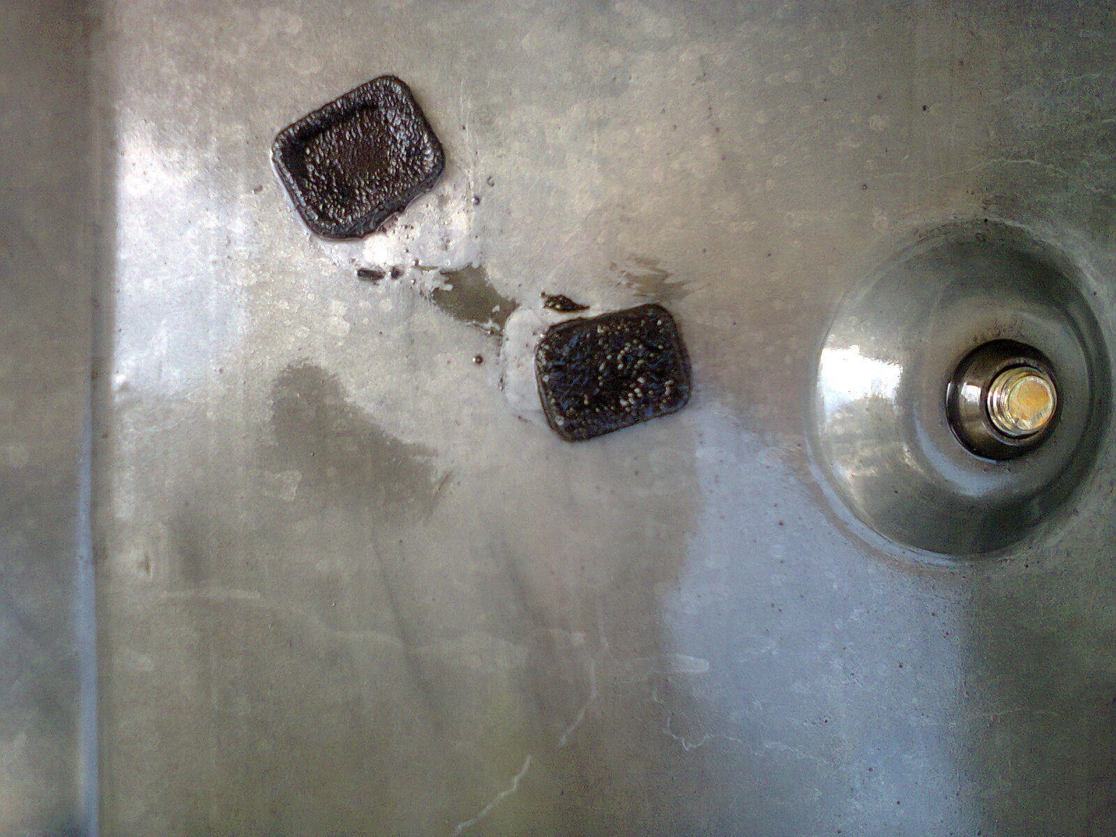

На магнитах стружки нет только эмульсия серого цвета

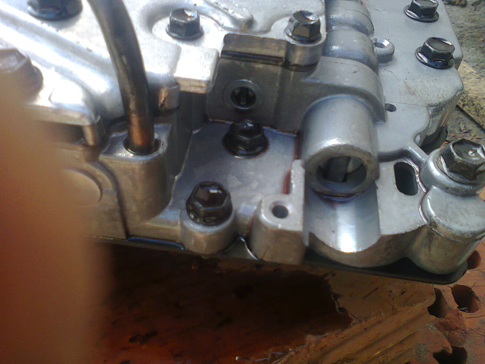

Итог моих мучений завел. проехал скоростя переключаются так что и не заметно совсем.просто машина едет и едет быстрей. клапан четвертой щелкает даже слышно в машине когда заглушен двигатель. четвертая включается при 65км.а вот блокировки как не было так и нет.мозги кипят .трансформатор хороший поставил никаких посторонних шумов нет.ZILLA скажи пожалуйста какой в гидроблоке клапан отвечает за блокировку .в гидроблоке все ходит от небольшого усилия пальца все чисто блестит.на ум ничего не приходит .что еще можно сделать
ZILLA
Сообщения: 7553
Зарегистрирован: 22 май 2007, 16:31
Двигатель:: 0,75
Мой автомобиль(и):: Hooooondaaaaa
Откуда: течет нефть?
Откуда: 101 км от Москвы
Поблагодарили: 282 раза
Сообщение ZILLA »
За блокировку гт отвечают 2 клапана. Один стоит под крышкой на 4 болта, другой сбоку гидроблока, рядом с клапаном д2. Они проверялись?
Сбоку гидроблока проверял все в идеале.а вот второй нет .подскажите поподробней надо гидроблок разбирать.там болтов тьма где крутить не знаю.а то откручу не то. шарики вылетят и кранты гидроблоку
Сообщение ZILLA »
Понятно. Крышечка на 4х болтах видна при снятом поддоне. Вот там стоит клапан, который тоже отвечает за блокировку.

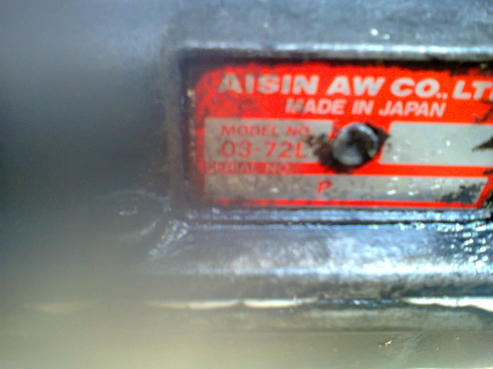

Кстати, тут мысль пришла-а маркировки на обоих кпп одинаковые или нет? Буковка л присутствует?
Серега66
Сообщения: 528
Двигатель:: 4м41
Откуда: Новосибирск

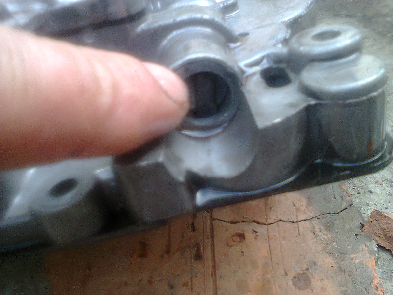

Да конечно буковки есть я это первым делом проверил возле соленоида 4 передачи красная бирка.на обоих вот такие.Да и прежде чем браться за ремонт я узнал что они и без блокировки выпускались тоже.

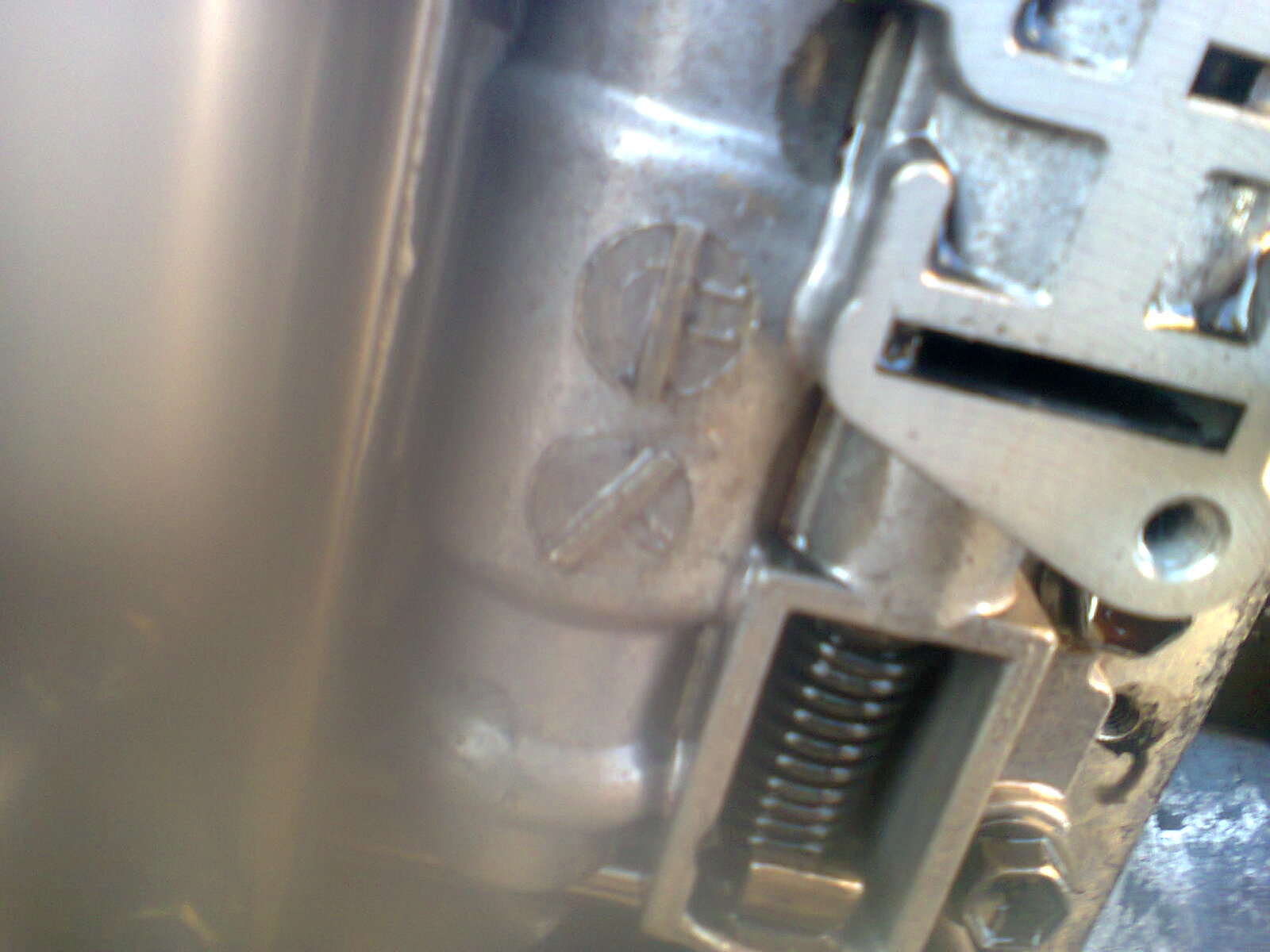

вот который закрытый. этот ходит с двух сторон.а который с пружиной тот совсем не ходит отверткой его вдавил очень тяжело выходить не хочет как прочистить их можно
ZILLA
Сообщения: 7553
Двигатель:: 0,75
Сообщение ZILLA »
Вот теперь ясно. Мелкую наждачку и клапанок заедающий полирнуть, но без фанатизма.
