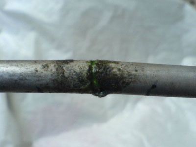

И место утечки:
Немного, конечно, саму трубку приходится подгибать в процессе вытаскивания, но думаю ничего ей плохого от этого не будет, алюминий достаточно гибкий, главное не переламывать.
И кто сказал что, мол, алюминиевые трубки на пару московских зим это максимум? Мол коктейль лужкова все разъедает?
Ничего не разъедает. Трубки в идеальном состоянии. Машина почти 10 лет по этому коктелю ездила. А места контакта со стальными кронштейнами - так это не лужков виноват. )
Алюминиевые трубки очень даже надежны и ничего там камнями не бьется и грязью не разъедает. Протереть от пыли, все блестит и сияет:

Я внимательно кронштейны изучил, что трубку держат, отчистил от грязи - у них края все гладкие, закругленные, все в заводской глянцевой красочке. Поэтому вину за продырявливание трубки возлагаю на грязь, попадающую в кронштейн с последующим перетиранием от вибрации... Контакта сталь-люмень в этих местах отсутствует полностью. Грязь и вибрация - вот корень зла.

Автор топика скажи... трубка задняя тонкая только протерлась? Это магистраль высокого давления вроде. Остальное в порядке?
Я тут просто много бреда прочитал о ржавых трубках ... алюминиевых. Менять всё менять и т.п. Я понимаю что владельцы подобных авто довольно скудно технически подготовлены и имеют смутное представление об агрегатах авто обычно но всё же...
Но когда смотрел конструкцию в реале то там вся проблема может заключаться только в перетирании тонкой трубки в месткх крепления к кронштейнам. Ни о какой коррозии речи быть не может! И проблема в том что она ничем не проложена. Нет изолятора!
Только пластиковая облицовка кронштейнов, пока они не ржавые. По сути замена тонкой задней трубки, цена которой 2500р. и если её чем то проложить и изолировать, хотя бы в точках контакта, хоть изолентой, решат проблему навсегда, т.к. толстая трубка помещена в резиновую гофру и по идее протираться не должна. Я прав?

Michael7777 писал(а): Я тут просто много бреда прочитал о ржавых трубках ... алюминиевых.
Алюминий при контакте с железом и влагой окисляется, усугубляет ситуацию грязь разбавленная реагентами.

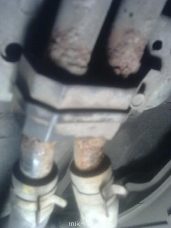

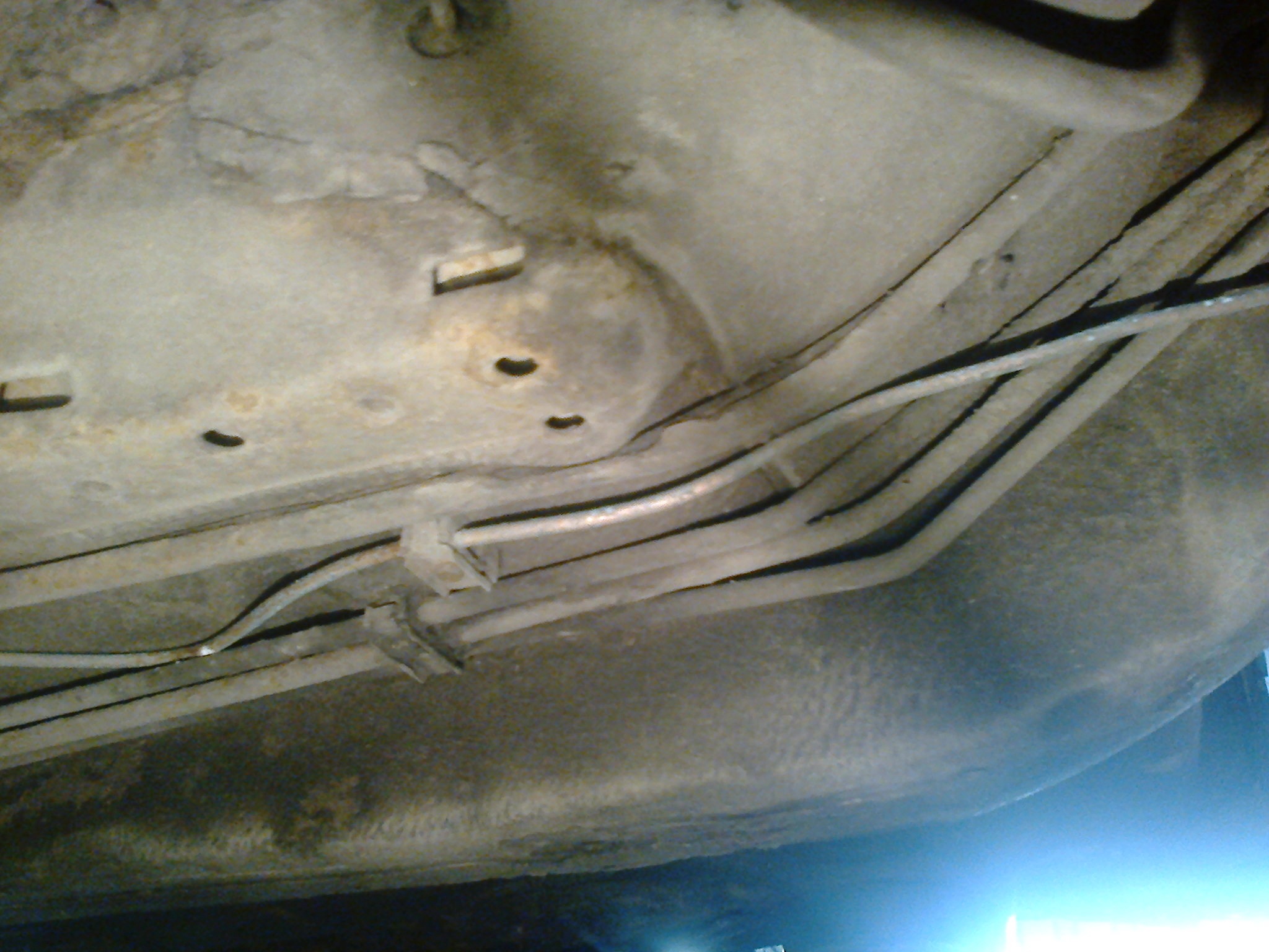

Хорошо. На фото тормозные магистрали и трубки заднего отопителя. Покажи коррозию кондейных трубок!

Michael7777 писал(а):Хорошо. На фото тормозные магистрали и трубки заднего отопителя. Покажи коррозию кондейных трубок!
Верхнее фото, ну и у ТС можешь глянуть

Проблема второго контура это не только проблема паджеро, это общая проблема всех, у кого есть второй контур. Меняют все трубки в случае когда система долго развоздушена и есть опасения, что грязь попала внутрь или сальники высыпались и попали в систему. Сколько просит сервис зависит от жадности сервисменов, слышал что про крузак говорят? ::-D:
Трубки гниют именно в местах контакта с металлом, на простых прогонах такого нет.

Michael7777 писал(а):Автор топика скажи... трубка задняя тонкая только протерлась? Это магистраль высокого давления вроде. Остальное в порядке?
Автор топика, скажи! ))))))) И всю правду расскажи..
А для кого я все сдобрил фотками и объяснениями где прогнило, что прогнило, почему прогнило и что делать чтобы не прогнило? Для себя? :*WALL*:
