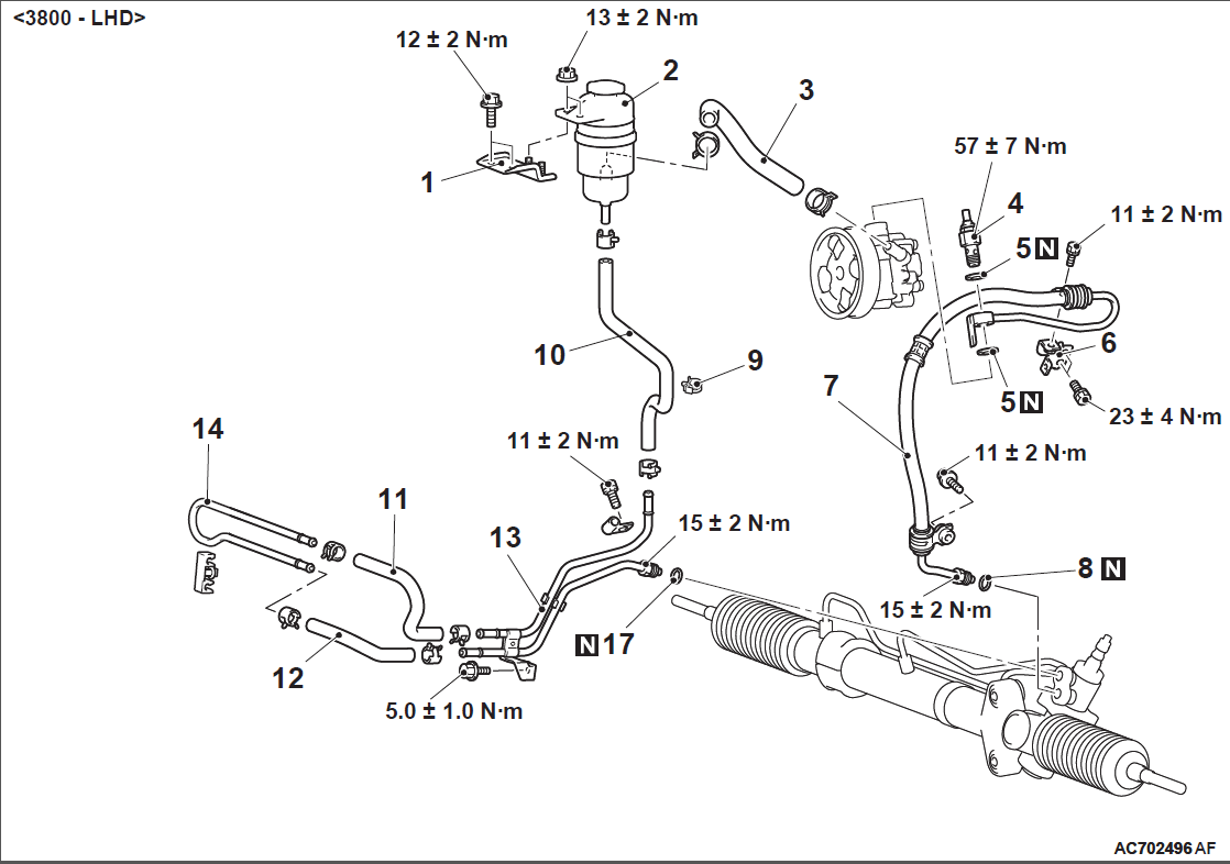

Re: Замена жидкости ГУРа
Сообщение Lebed »
Vitaliy666 писал(а):обратка точно снизу бочка подходит

Злой какой))) Это не камень, а букет в твой город))) В подтверждение твоих слов и так сказать для наглядности)))
