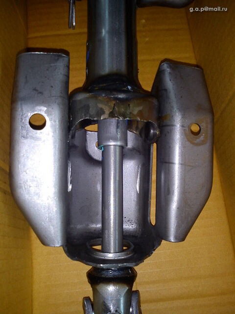

Почему нехорошо? И куда капать? И чем?Adel060 писал(а):Я психанул и капнул сваркой в двух местах... Тишина... Но знаю что не хорошо это

Потому что травмобезопасный узел теперь не работает((( капнул на телескопическое соединениеLightWriter писал(а):Почему нехорошо? И куда капать? И чем?Adel060 писал(а):Я психанул и капнул сваркой в двух местах... Тишина... Но знаю что не хорошо это

Не срать ли на этот узел? От судьбы все равно не уйдем. А нет ли у тебя фото, куда капал? И чем капал.Adel060 писал(а):Потому что травмобезопасный узел теперь не работает((( капнул на телескопическое соединениеLightWriter писал(а):Почему нехорошо? И куда капать? И чем?Adel060 писал(а):Я психанул и капнул сваркой в двух местах... Тишина... Но знаю что не хорошо это

Слушай в теме рулевая колонка есть фото, она из себя представляет две полоски трубки друг в друга вставленные и заштифтованные между собой, вот на стыке этих трубок я и капнул сваркой в двух местах, напротив друг друга
Вот этот узел!
Не срать ли на этот узел? От судьбы все равно не уйдем. А нет ли у тебя фото, куда капал? И чем капал.[/quote]
Вот этот узел!

А я (как тут советовали в другой теме и давно уже). заточил элемент складного метра до толшины лезвия бритвы безопаски,постарался втолкать его в зазор этого травмобезопасного соединения,закрепил номальным,надежным хомутом и замазал холодной сваркой.Все делал на месте, без снятия колонки. Без холодной сварки хватало не надолго,а с ней вот пока не гремит.

Спасибо тебе, добрый человек.Adel060 писал(а):Слушай в теме рулевая колонка есть фото, она из себя представляет две полоски трубки друг в друга вставленные и заштифтованные между собой, вот на стыке этих трубок я и капнул сваркой в двух местах, напротив друг друга
Вот этот узел!

Да не за что, только если будешь разбирать, не увлекайся вытаскивая вал с рулем на себя, если не собираешься всю колонку снимать, со шлицов легко снимается))LightWriter писал(а):Спасибо тебе, добрый человек.Adel060 писал(а):Слушай в теме рулевая колонка есть фото, она из себя представляет две полоски трубки друг в друга вставленные и заштифтованные между собой, вот на стыке этих трубок я и капнул сваркой в двух местах, напротив друг друга
Вот этот узел!
