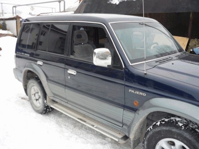

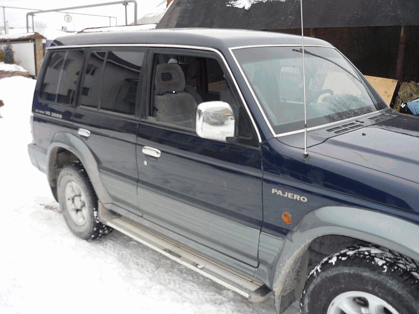

Приветствую. Вот вы профессора механники. Прочитал Ваши умозаключения и опыты, понял что я Дуб полный.
В прошлом году стал счастливым обладателем ( без сорказма) Паджеро 2 6g72, 12 кл с большим расходом тоже озадачился. Из моих поисков ответа по расходу, пока ничего ясного. Обнаружилось что на моей машине нет лямбы, и даже вероятного места ( вдруг его старый хозяин заглушил), искали и опытные механники. Списывался с другими владельцами таких машин, ответ один - что таких не встречали в жизни. На этой неделе промыли и проверили на распыление форсунки, все Ок. Что скажите и посоветуете?

Хе...Сергей75 писал(а):Приветствую. Вот вы профессора механники. Прочитал Ваши умозаключения и опыты, понял что я Дуб полный.
На фотке случайно не твоя машина? Покупал не в Асбесте?
Если да, то кое-что могу о ней рассакзать
