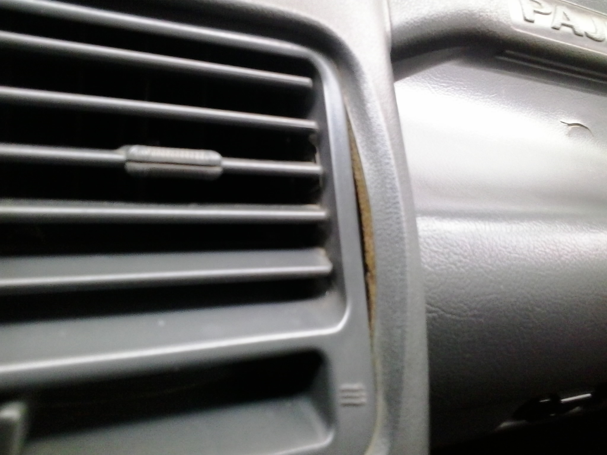

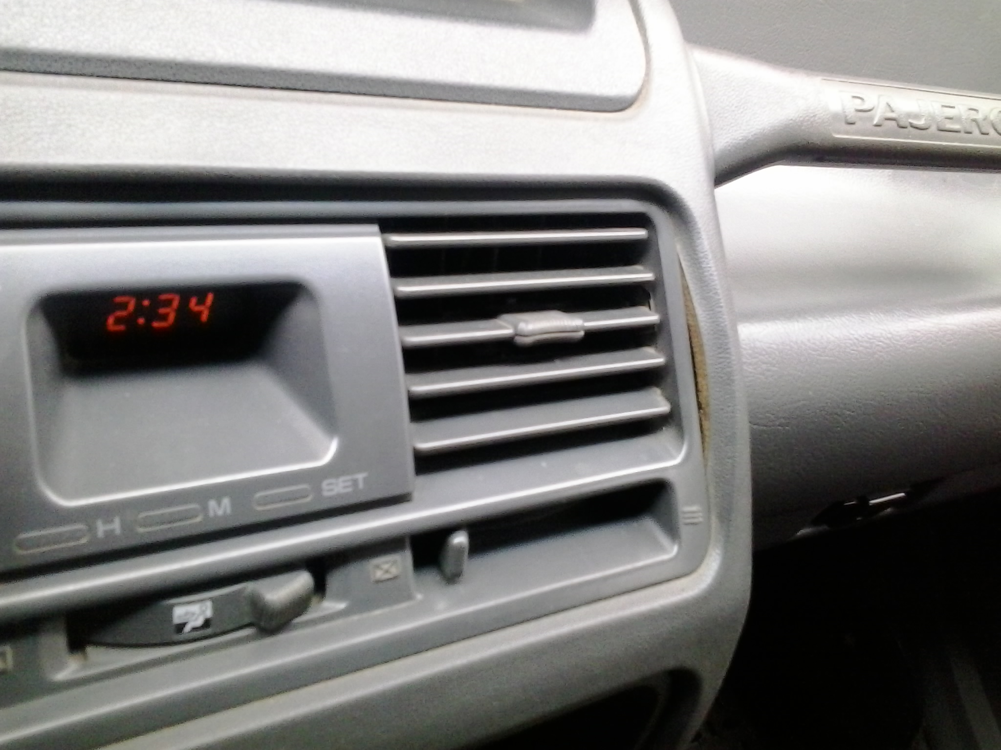

может кто подскажет что делать? фото для наглядности прилагаю.
Изображение[/quote]
Присоединяюсь к вопросу как снять эту накладку с часами ,чтобы ничего не сломать .

Если не ГИНЕКОЛОГ, то только со снятием панели.
Для проверки на профпригодность к указанной профессии только через часы.
Может попробовать просто аккуратно заправить дермантин обратно ? - фен, аккуратность, отверточки плоские.

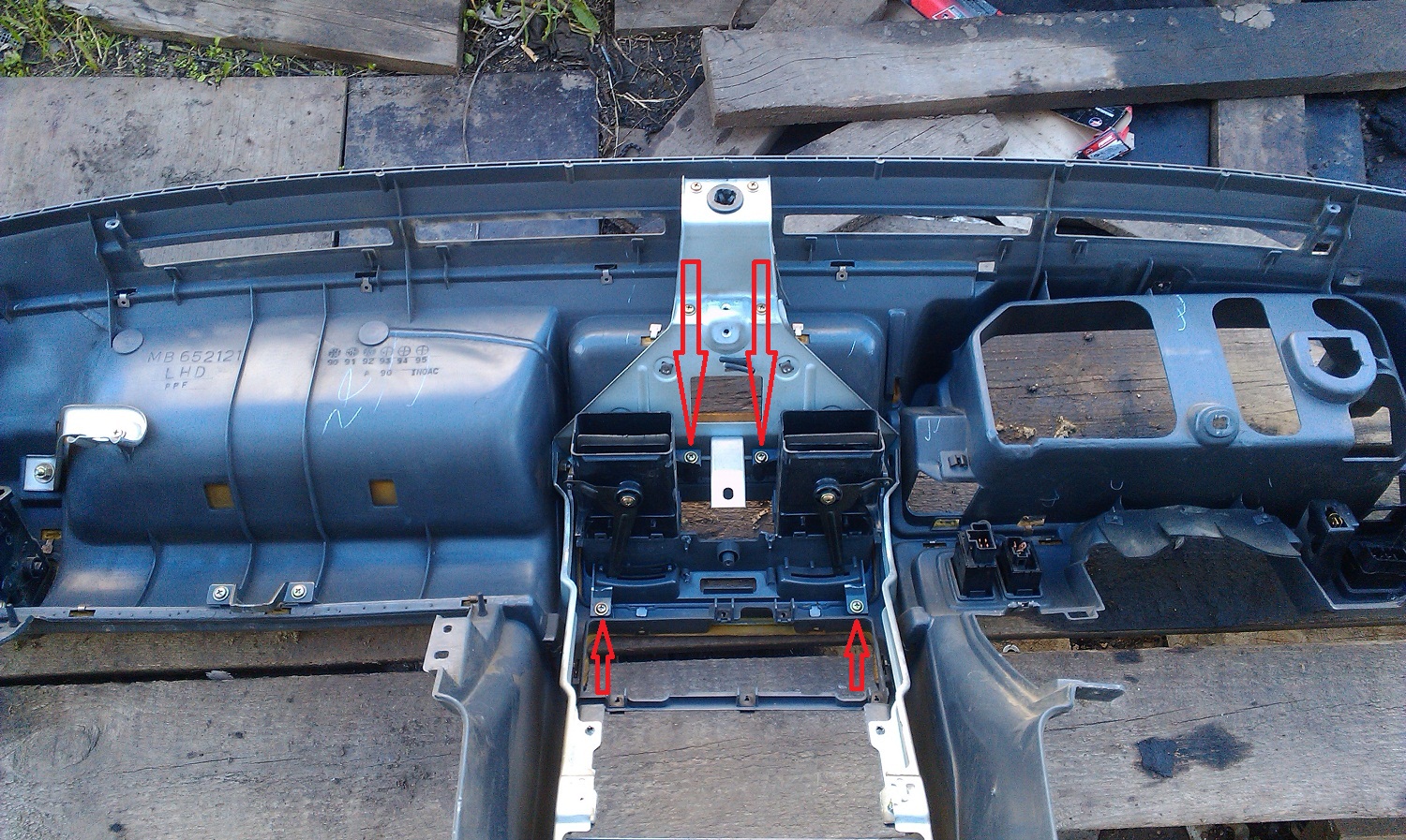

Не так то и все просто, панель надо почти полностью снять.
Надо открутить вот эти 4 самореза.

KAN2 писал(а):может кто подскажет что делать? фото для наглядности прилагаю.
Присоединяюсь к вопросу как снять эту накладку с часами ,чтобы ничего не сломать .[/quote]

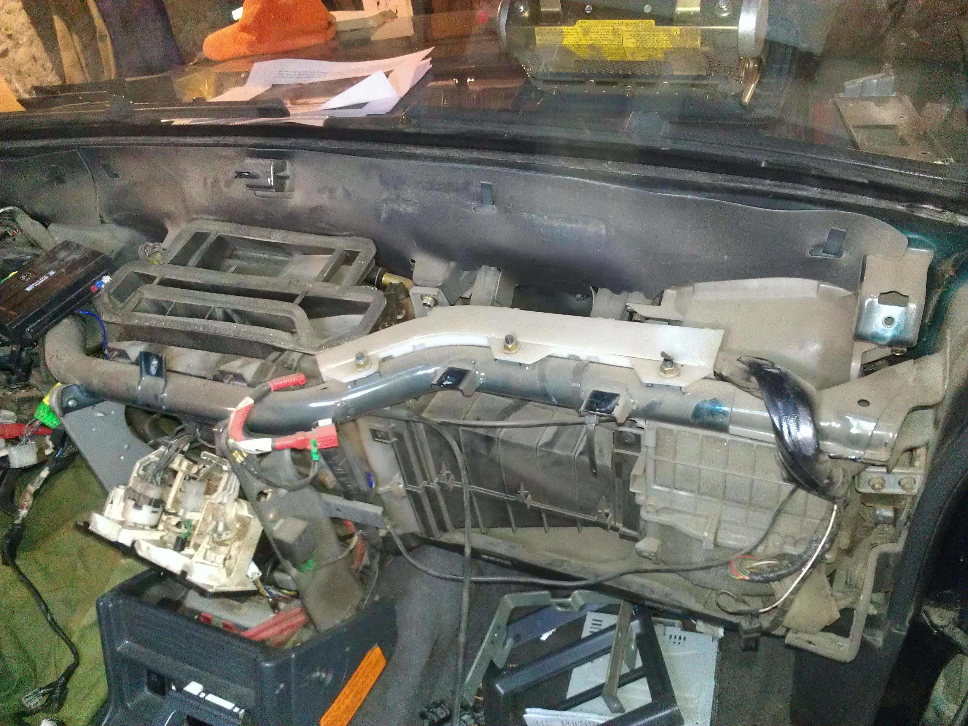

на моей машине было вот так:
я снимал панель, мудрил с радиатором и печкой в целом, заодно и этот косяк исправил. делается так: там под слоем "кожи" типа "паролона", который и отклеивается от "кости". в это место я загнал герметик универсальный от дандил (он не разъедает паролон), зажал на сутки струбцинкой и теперь панель как новая... почти (пережал немного струбцинку и присплющенно получилось)
если делать красиво, то надо снимать панель.

Да ладно. Глаза боятся руки делат. Саму панель без печек снять поставить 2 часа не торопясь.
А там снимешь и много чего захочется сделать.
Я например помимо промывки и чистки печки еще и уплотнители на распределителях воздуха поменял, чтобы через щели лишнего не дуло. Теперь эффект лучше. Так же все разъемчики, проводочки подобрал, обмотал, примотал, чтобы лишних сверчков убить.
Так что на день работы найдется под панелью - это шоб ради ерунды не разбирать. Только лучше сразу определиться что ты хочешь и сможешь там сделать и затариться чем надо.
