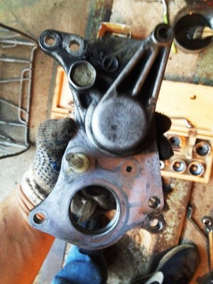

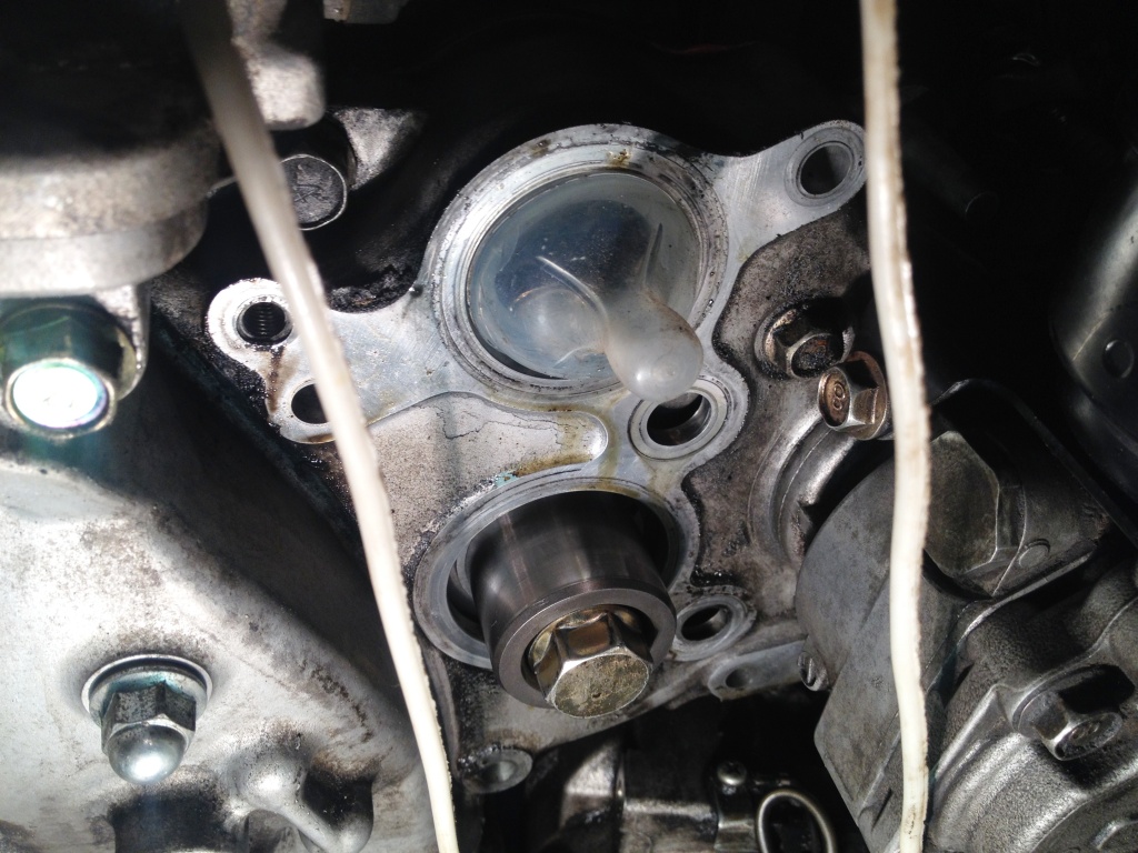

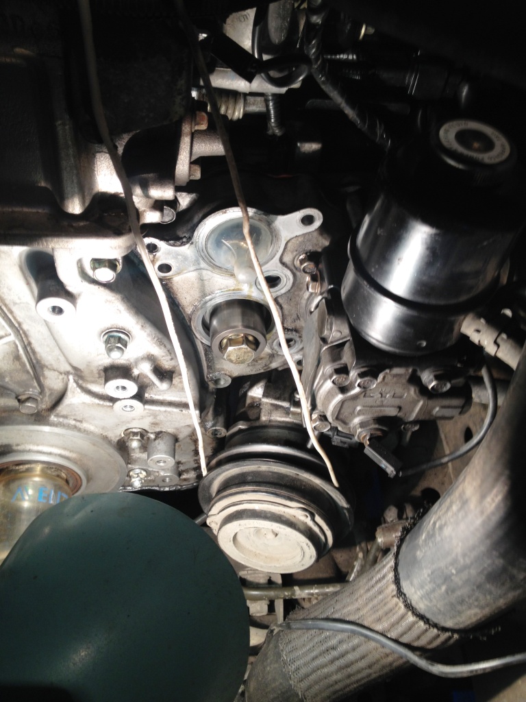

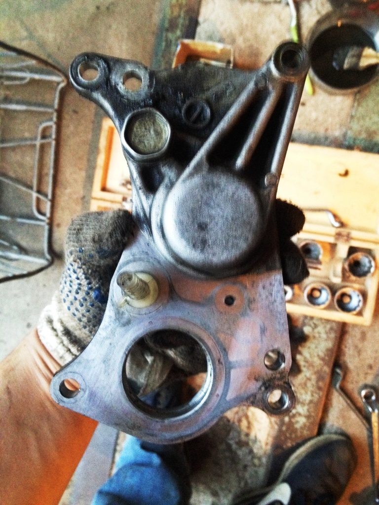

Течь была из под кронштейна,который крепитса к передней крышке мотора и там есть выход насоса ТНВД!!!
Сальников просто в продаже нету,заказывал из ОАЕ,попал в две недели ожыдания сальников и простоя машынки в гараже -((( Думаю,что поддон снимать не надо было,но уже поздно. Поддон лутче ставить вдвоем,бо одному ОЧЕНЬ тяжело!!! Заодно поменя сальники дроселя,но ето уже в другой теме.
Ребят,всем спасибо,проблему вылечил-ожыдаем новых -))))

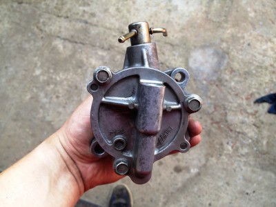

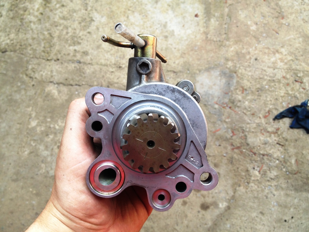

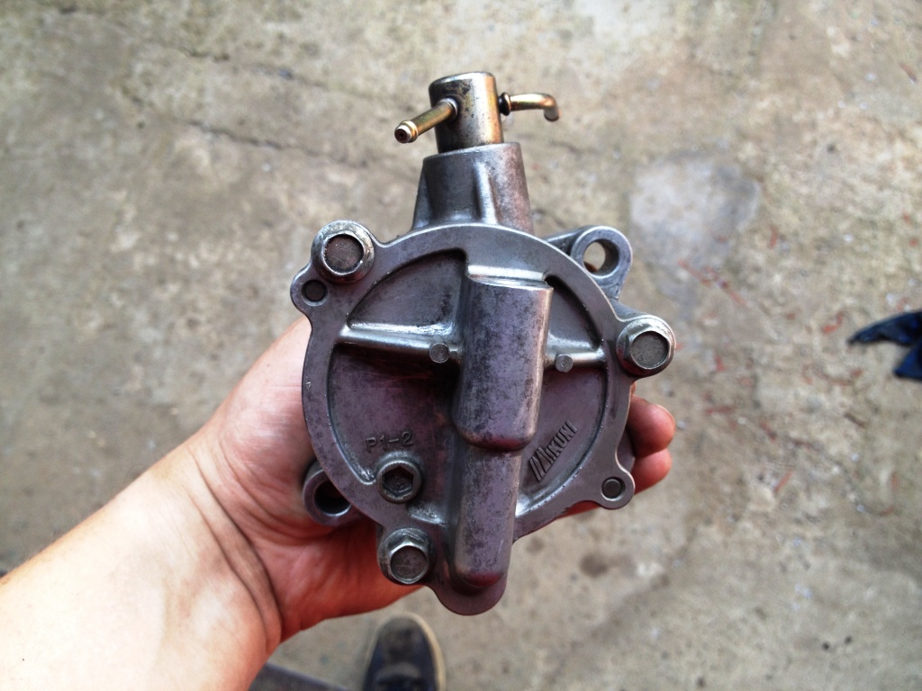

Вакуумный насос,там сальники тоже были. Поменял все.

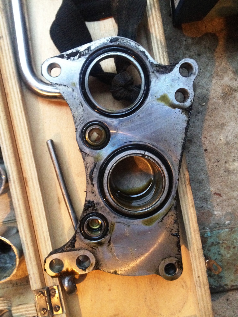

Течь была отсюда!!! С нижего левого маленького сальника !!!!
Течь была отсюда!!!
Течь была отсюда!!!
