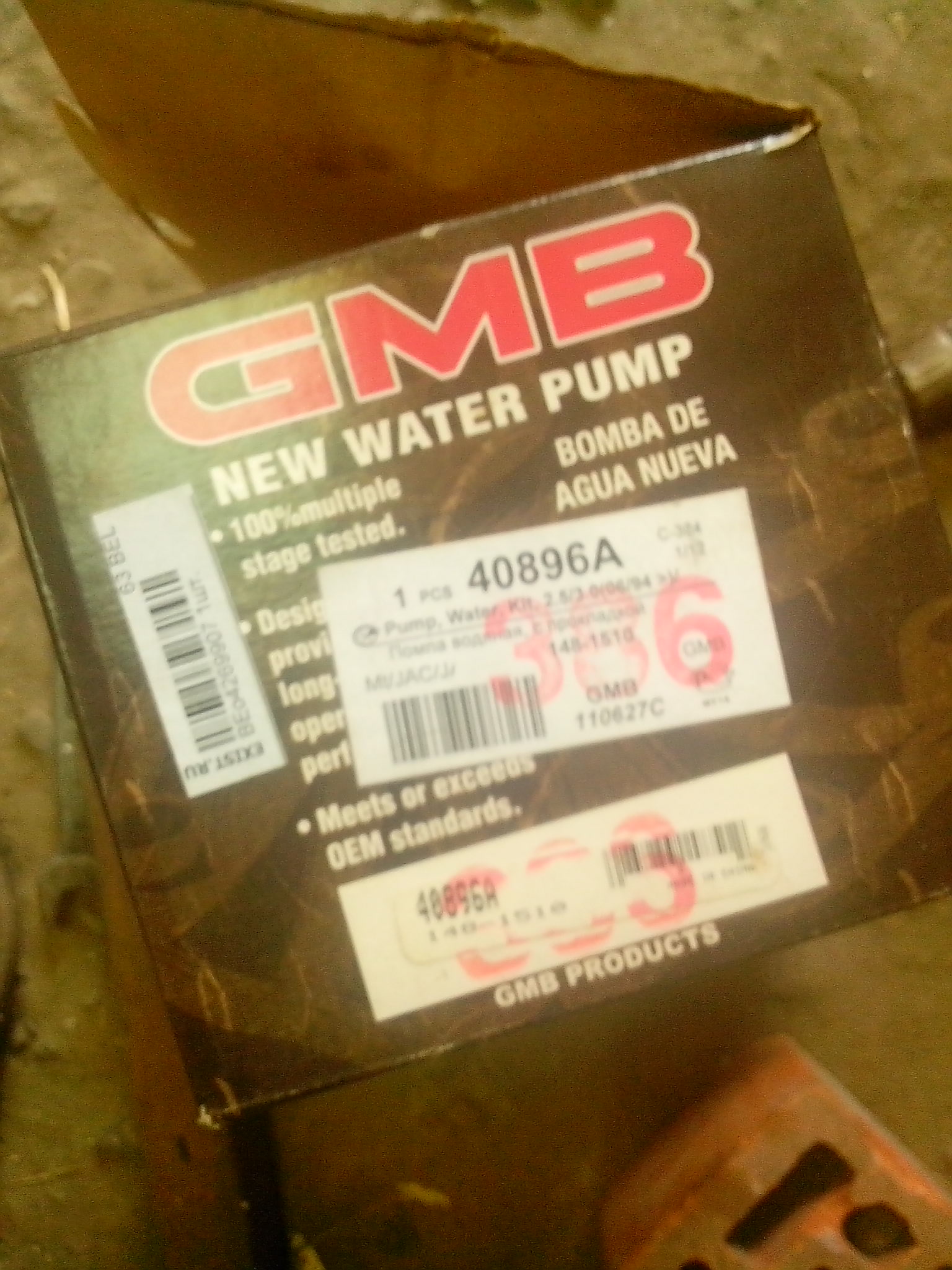

Все восстановлено, вроде обошлось без больших проблем, помпа прошла 20 т.км.

А куда идет круглое резиновое колечко в комплекте? Можно на схеме?

Тоже GMB клинанула??? Обалдеть, есть повод задуматься... Круглое колечко на трубку в развале блока.

Да!!! именно эта помпа прошла 20 т.км., на коробке везде сделано в германии, а возле штрих кода Очень маленькими буквами Made-in-China, на столько маленькими, что обратил внимание только после того как заклинила!!! когда слал изучать все с пристрастием.

не повезло.Санечек писал(а):Да!!! именно эта помпа прошла 20 т.км., на коробке везде сделано в германии, а возле штрих кода Очень маленькими буквами Made-in-China, на столько маленькими, что обратил внимание только после того как заклинила!!! когда слал изучать все с пристрастием.
купил в эксисте и вот так...
не надо там покупать и не надо наговаривать на хорошо зарекомендовавшего себя производителя.
вообще-то, продукция от GMB идёт на японские конвейеры, ставится в оригинале на а/м, произведённые в японии.
много зависит именно от честности продавца, а не от покупаемого бренда.

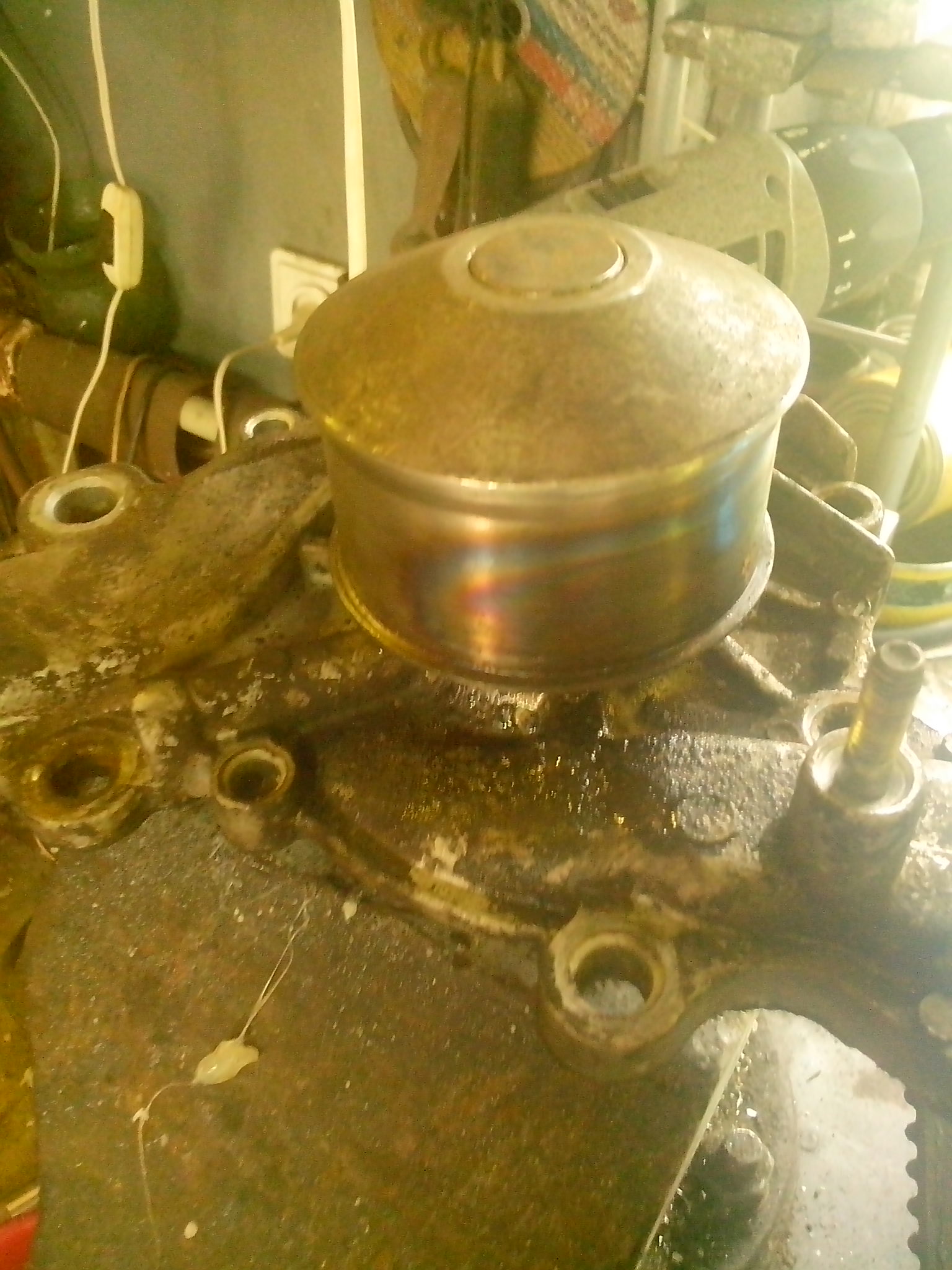

Я в начале лета заказывал ролик на пузатёра GMB.
Можно было просто подшипник заменить, но лень было.
Дык вот, открываю, ролик как ролик, только подшипник nachi.
Голова рукам покоя не даёт, снял боковую манжету\сальник, а там сухо внутри.
Есть какая-то смазка типа wd-40 но мили-мили-грамм, видимо чтобы шарики с новья не заклинили.
Я к gmb, nachi отношусь хорошо, но делаю выводы.
Им что 2-3 грамма солидола жалко?
Я периодически подшипники новые ковыряю, обычно везде бело-перламутровая смазка лежит, хоть чуть чуть но есть.

Re: Помпа GMB прошла 1500 км и.....
Ни разу не видел, только NTN, KOYO и AISIN.МДМ писал(а):не повезло.Санечек писал(а):Да!!! именно эта помпа прошла 20 т.км., на коробке везде сделано в германии, а возле штрих кода Очень маленькими буквами Made-in-China, на столько маленькими, что обратил внимание только после того как заклинила!!! когда слал изучать все с пристрастием.
Мой танк тут https://www.drive2.ru/r/toyota/hilux_surf/332538/

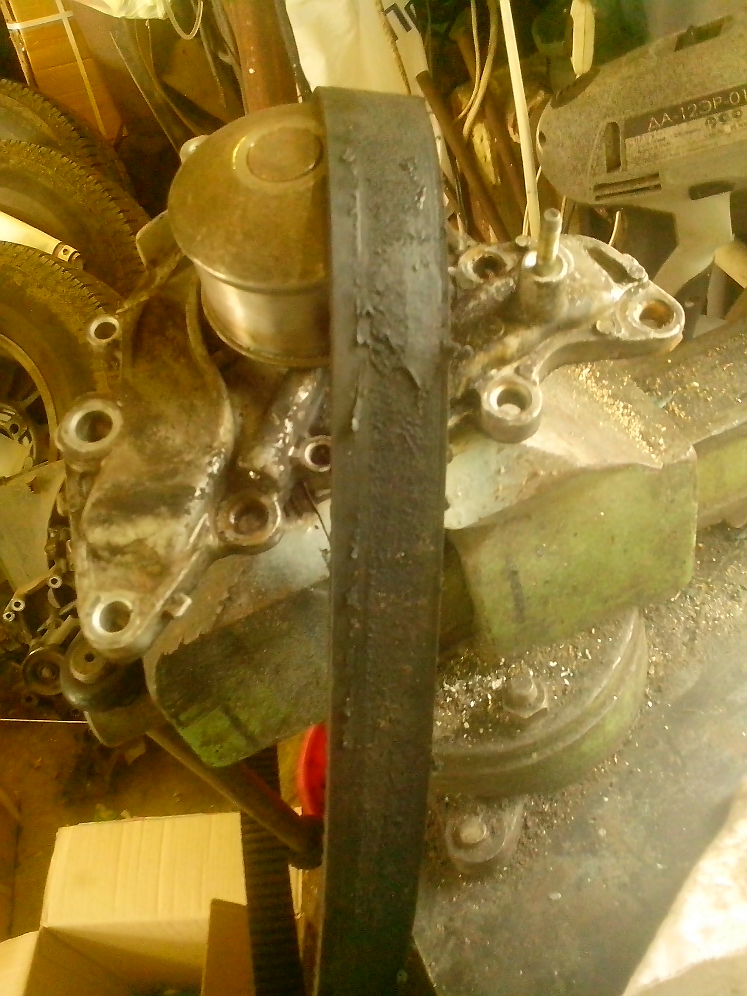

вот какой дебил придумал такую систему когда грм и помпа зависят друг от друга. по сути грм вобще над было закрыть и забыть ... а помпу сделать отдельно. и чтобы менялась она легко. снаружи без съема этой болшой крышки. спаибо Япам.
