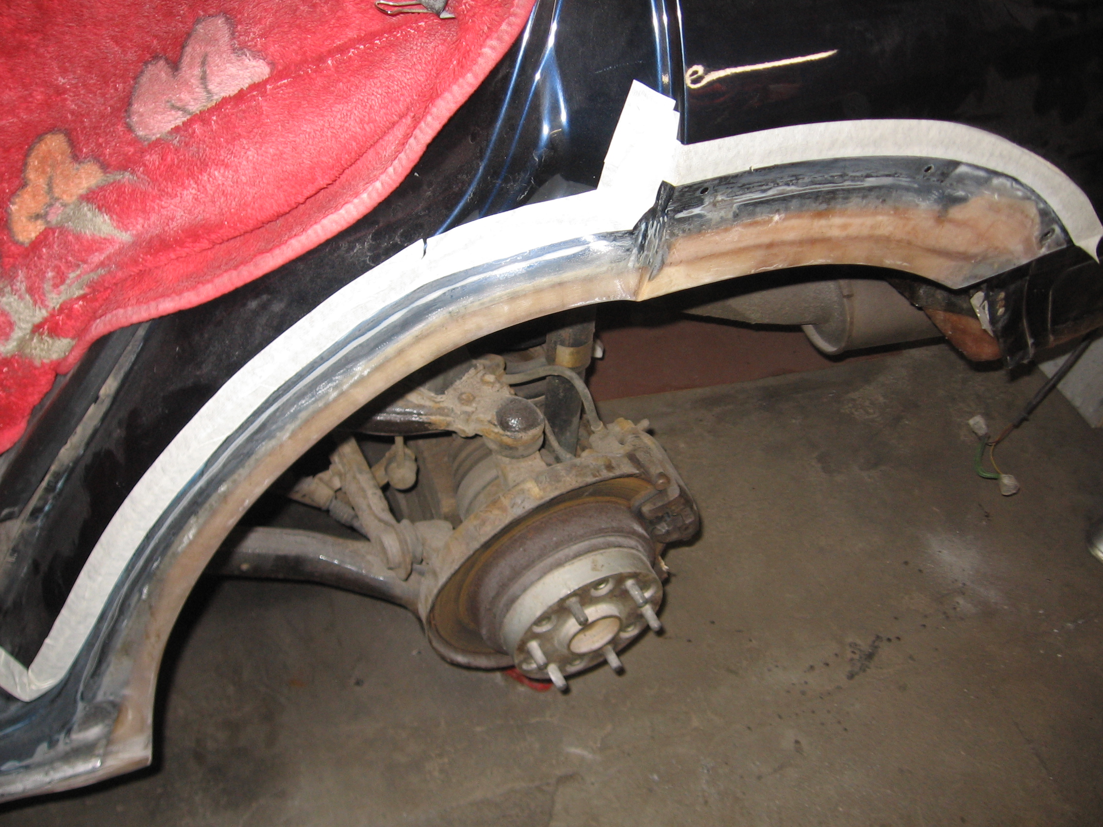

Лучше 0,8 мм, гнуть хорошо, на крайняк 1 мм.

Хорошо спасибо сегодня на рынке буду искать, думаю кв. метра хватит

Кстати еще вопрос, лучше наверное варить из кусочков чем целиком вырезать полукруг для арки?

Полукруг трудно подгибать по месту, я делал секциями, так удобнее.CASper писал(а):Кстати еще вопрос, лучше наверное варить из кусочков чем целиком вырезать полукруг для арки?

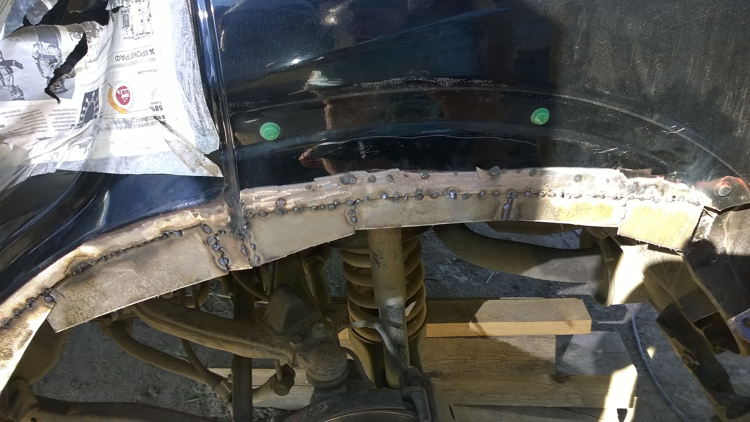

Первый опыт сварки выкладываю на обсуждение, прошу сильно не пинать, аппарат держал первый раз в руках, варить вверх ногами это ЖЕСТЬ
Когда уже обрезал под размер, фото не делал
, быстро временно закрасил, теперь осталось положить немного шпаклевки что бы выровнять швы и хорошо покрасить.

Вверх ногами
-это у сварщиков потолочный шов зовется

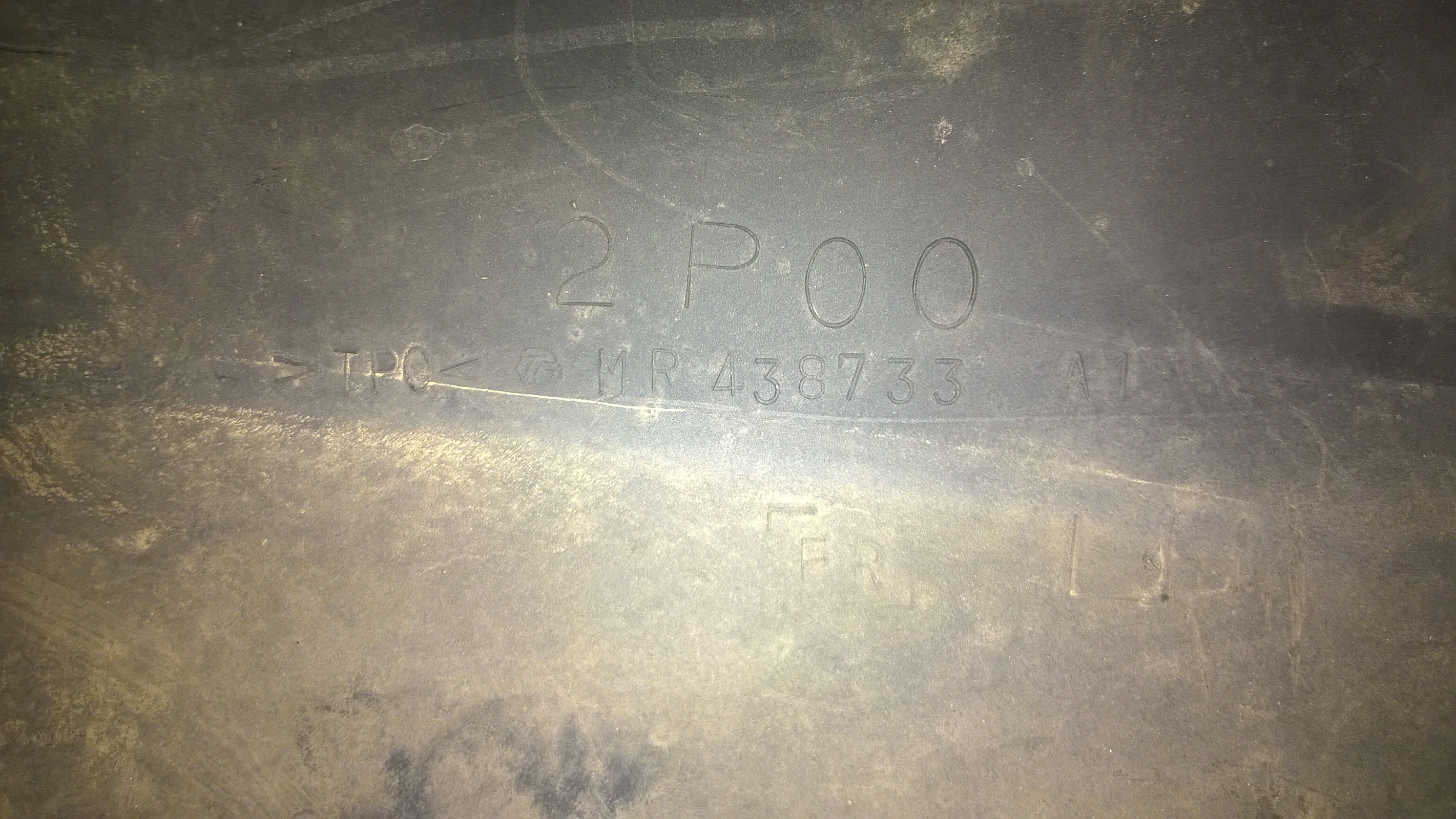

теперь буду умными терминами козырять, дома нашел кусок пластика вот какие есть на нем маркировкиДМИТРИЙ 618 писал(а):Вверх ногами-это у сварщиков потолочный шов зовется

Швы чтобы выровнять- зачищают ушм,за одно и станет видно получше места непровара...но ни как не шпаклевкой.
p.s.для потолочного шва необходим свой определенный режим сварки,читай теорию,будет легче.

Долбаные иппонци,нет бы как все из ABS делать,дык нет >TPC< какой-то,даж инет не знает шо це такэ. РС знает,но это поликарбонат

швы естественно зачистил болгаркой (ушм), а выравнивать шпаклевкой собираюсь совсем мелкие не ровности как раз от зачистки швов.Rulik писал(а):Швы чтобы выровнять- зачищают ушм,за одно и станет видно получше места непровара...но ни как не шпаклевкой.

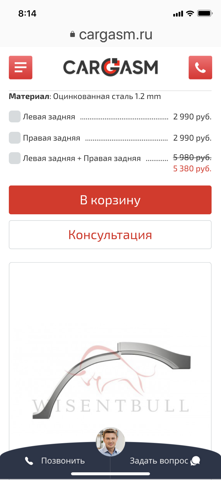

Подскажите, кто где делал ремонт арок ? или может ремкомплект арок есть ?

Нечто подобное брал себе на галант 8, там тоже беда с арками! Китайская штамповка, заказывал на экзисте. Варим, мажем чудо глиной, красим и обязательно потом обработать внутрянку хотя бы мовилью, иначе жопа придёт и очень, очень скоро!
